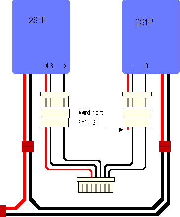

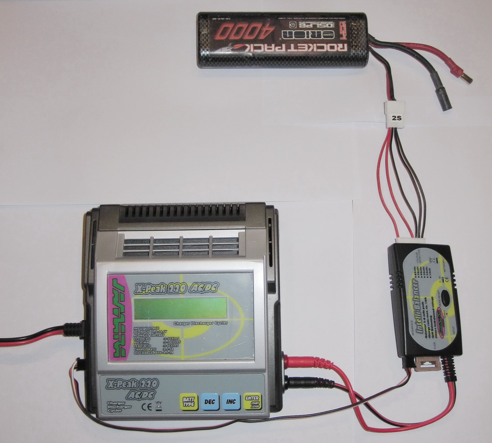

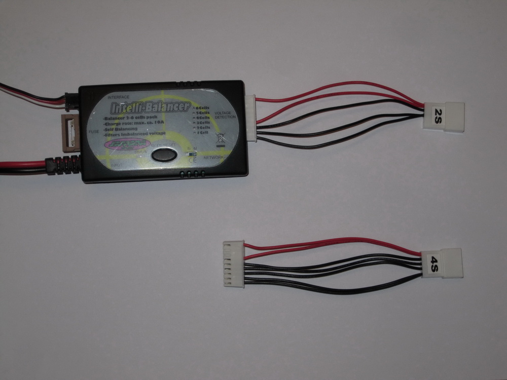

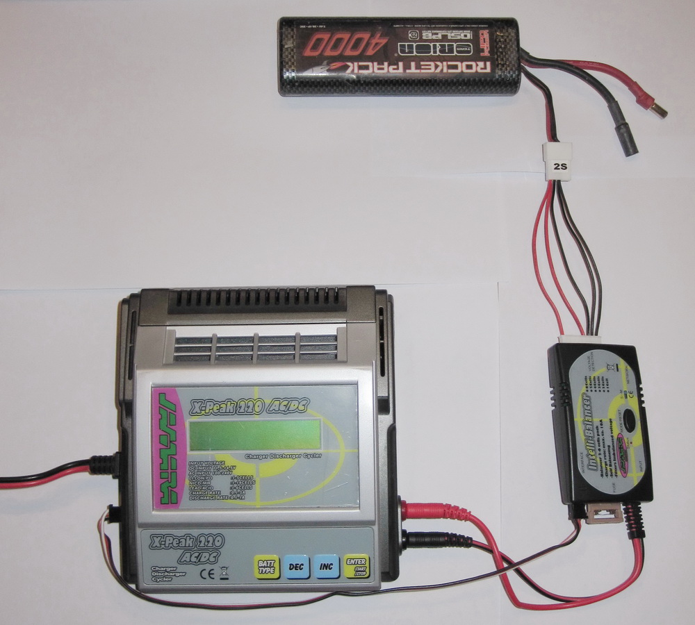

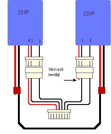

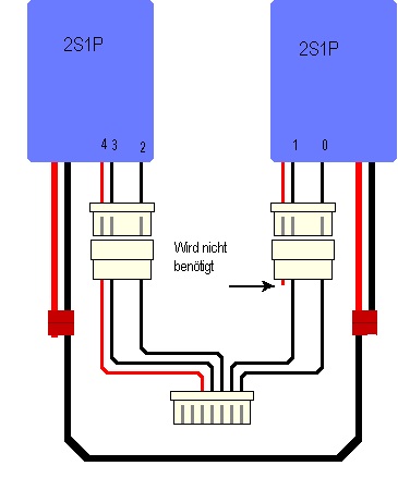

    hab hier grad was über das Jamara X-Peak gelesen und hab da ein ganz spezielles Problem mit dem Ding. Ich möchte 2x 2s LiPos gleichzeitig laden mit dem Jamara X-Peak 230 und dem Intelli-Balancer von Jamara. Wer sich jetzt schon etwas mit dem Teil beschäftigt hat, weiss, dass der Lader ausschliesslich über die Balancerkabel lädt. D.h., die Hauptanschlüsse werden nicht an den Balancer angeschlossen sondern baumeln während des Ladens frei im Raum. Jetzt würde ich gern wissen, wie man die Akkus nur über die Balancerkabel in Reihe schaltet, um 2 Lipos gleichzeitig als 4s zu laden!!!??? Habe einen Anschlussplan aber der funzt ja nur, wenn die Hauptkabel mit angeschlossen sind:

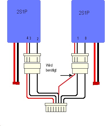

  • Hi,
    du musst jede Zelle mit dem Balancer verbinden.
    Also wie du schreibst "wird nicht benötigt" muss mit "2" bzw. dem Anschluss am Balancer verbunden werden.
    Somit liegt am Balancer bei
    0 = 0V
    1 = 3,7V
    2 = 7,4V
    3 = 11,1V
    4 = 14,8V
    an. Nennspannung natürlich.
