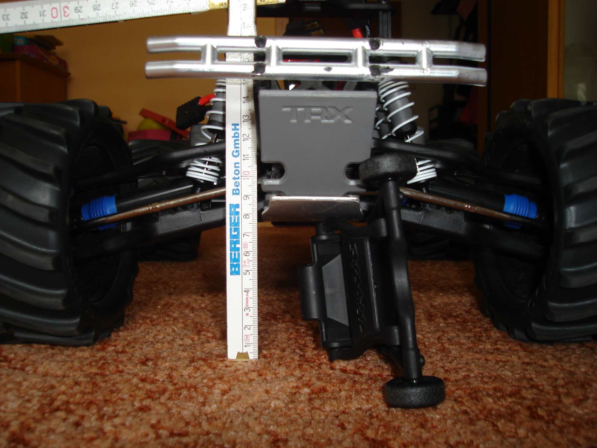

    Mach doch mal ein Foto wie "tief" der MAXX jetzt ist.

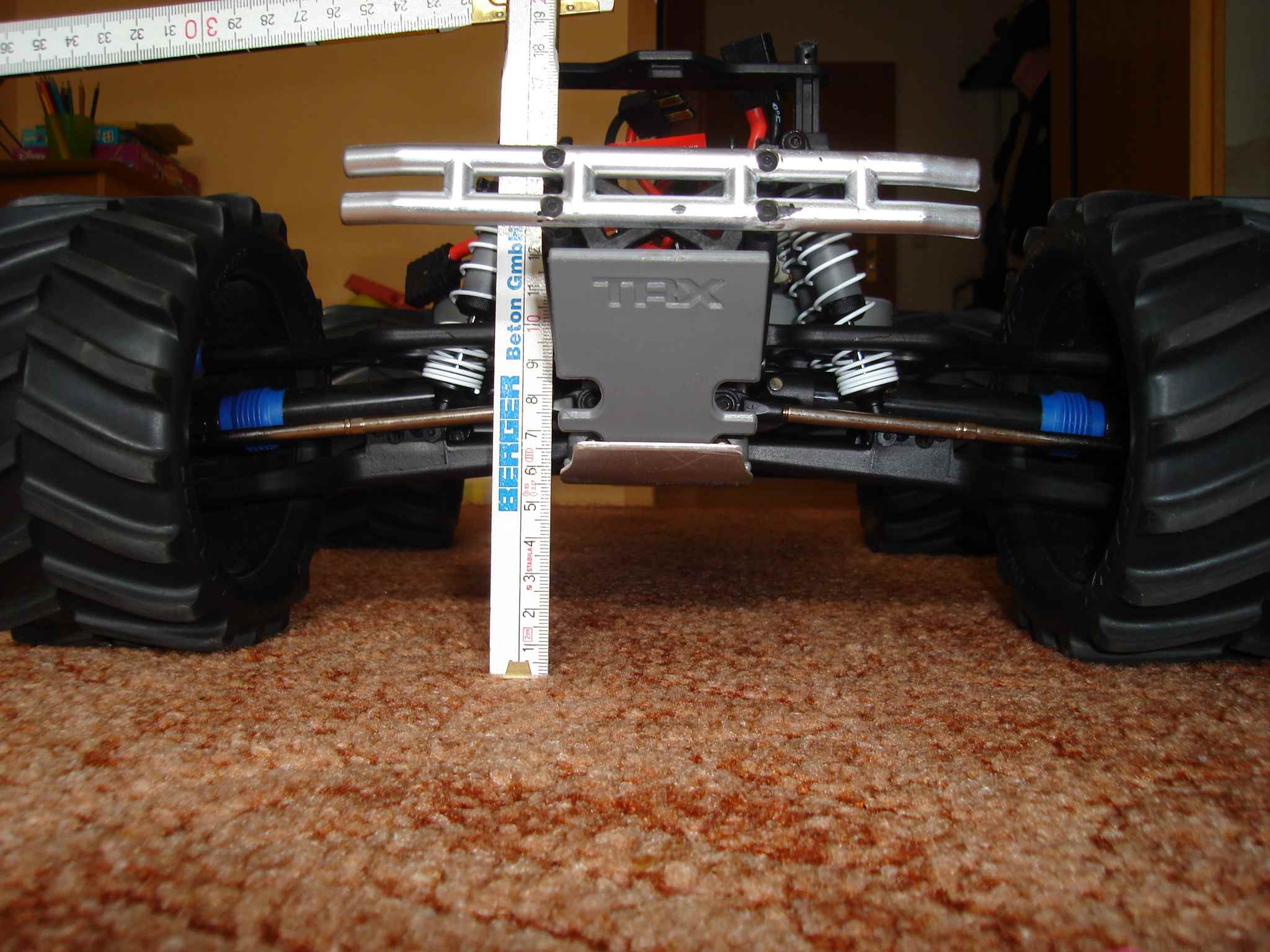

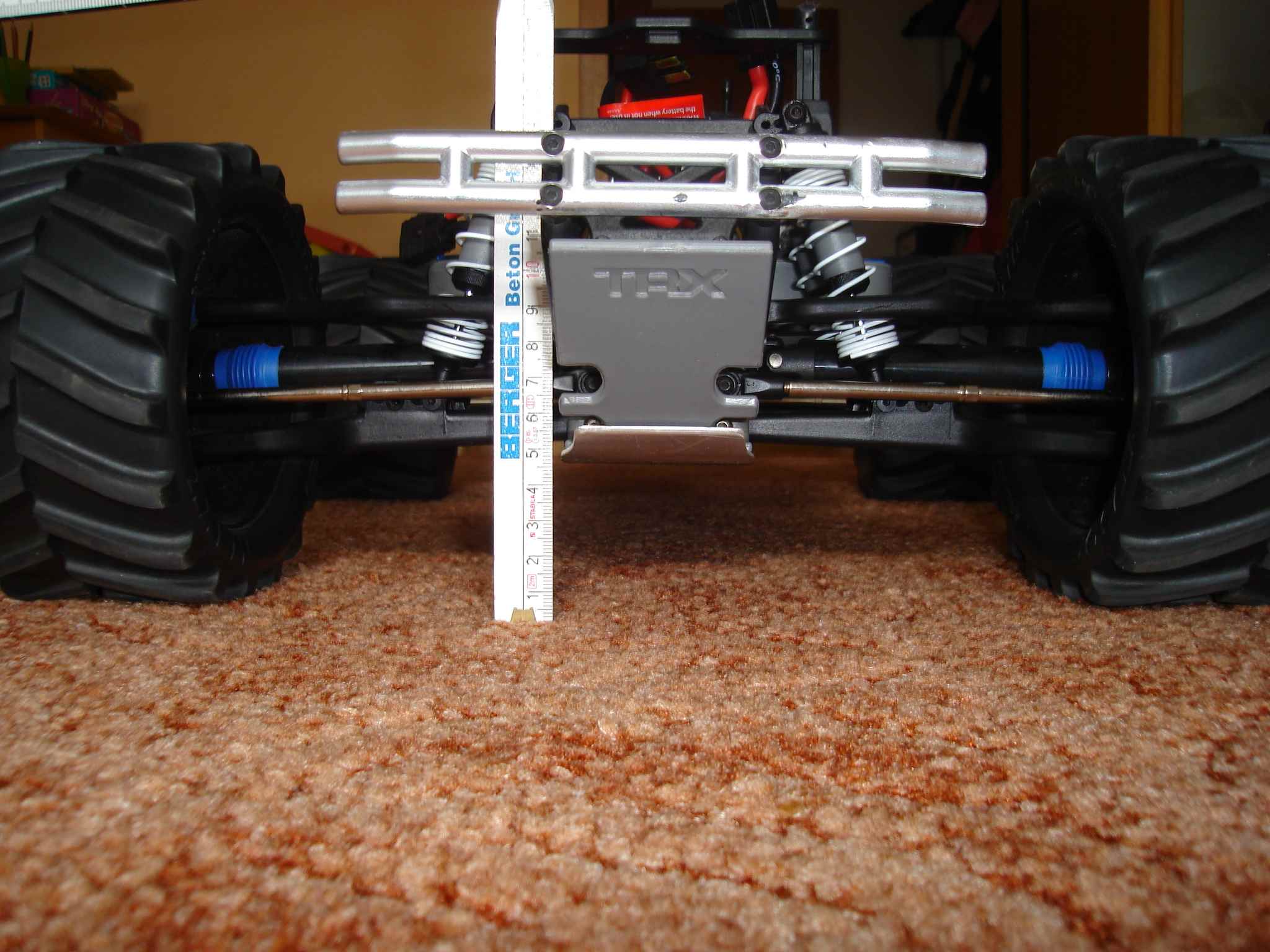

  • [color=#000000]Hi.
    Gesagt, getan!
    Auf dem Bild: Original Traxxas Progressive Federn ohne vorspanclips. (4,5cm)
    auf diesen sind die Progressive mit Vorspannclips (4x 3mm, 5,5cm)
    So, ca. 7cm Bodenfreiheit würde ich es mir wünschen!
    Die Progressive federn bieten ohne Vorspannclips mir gewünschte Federrate (weich genug) leider nicht die gewünschte Höhe. :S
    Wen ich diese stärker vorspanne passt die Höhe, allerdings nicht die Federrate (zu hart) :(
    Mir gefällt die Federrate von Roten federn.... (schön weich :thumbup: )
    Und um auf die Höhe von 7cm zu kommen reichen mir die Vorspannclips nicht..... bzw.
    Wen ich (Testweise) alle verfügbare Vorspannclips nach hinten (probeweise) drauf mache erreiche ich die gewünschte Höhe.....
    Allerdings sind die federn dann fast zu Hälfte zusammen gespannt und jeder kann sich in etwa vorstellen wie die Feder sich dabei krümmt :S
    Ich habe selber kein Plan mehr ..... ich brauche (fast) max. Höhe (7cm) bei einer Federrate wie beim Original Roten Federn! :S
    MfG Maximilian[/color]
