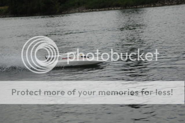

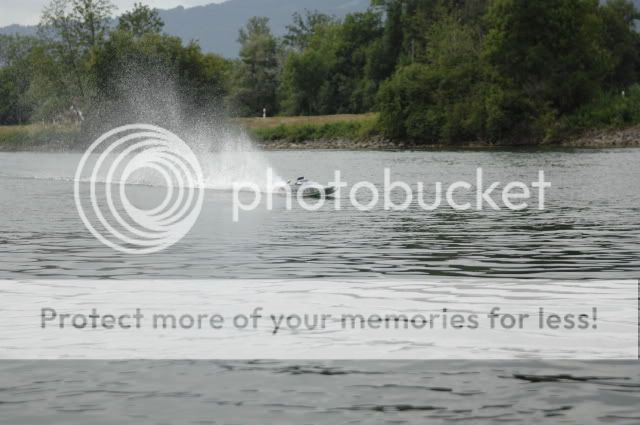

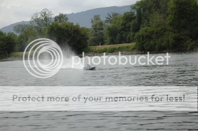

  • Ich war mit meinem Kumpel gestern bei der Hitze mal zur Abwechslung am Wasser wo wir unsere Boote bewegt haben. Hier mal ein paar Bilder:

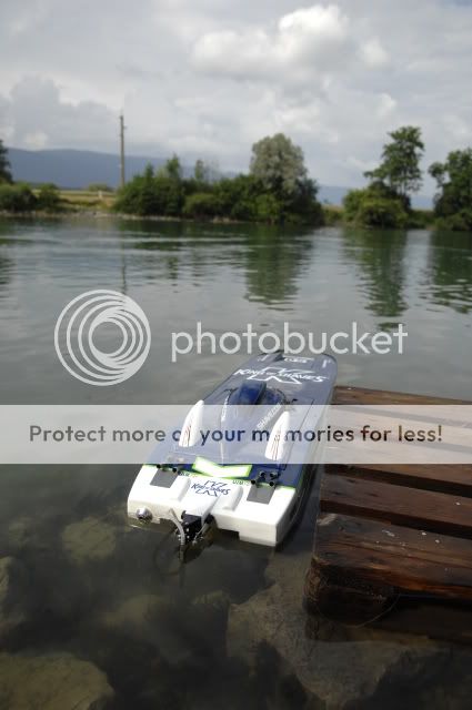

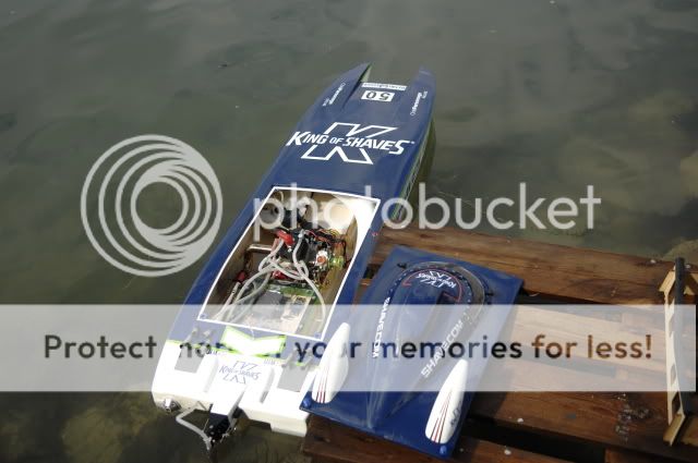

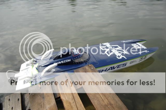

    Der King of Shaves Katamaran ist ein RTR Boot, das fix fertig mit Steuerung verkauft wird. Ca. 1m 30 lang mit einem 26cc "Billig" Motor. Den Motor habe ich gleich von Anfang an gegen einen Tuningmotor ausgetauscht. Danach noch ein paar Verbesserungen vorgenommen. Für ein RTR Boot ist der King of Shaves nicht schlecht, jedoch spart der Hersteller an manchen Sachen. So ist z.B. keine Kupplung verbaut, d.h. wenn der Motor läuft, dreht sich die Schraube gleich mit. Auch die Verstrebungen im Rumpf waren nicht alle geklebt und mit Hilfe von ein paar Styroporstücken muss das Ding dann noch gegen das Sinken geschützt werden. Beim ersten Ausflug im letzten Jahr ist mir der Kahn doch tatsächlich fast abgesoffen. War ziemlich mühsam, das Teil aus dem See zu ziehen, wenn es mal voll Wasser gelaufen ist. Gestern hat es aber wunderbar gefunzt und ich konnte den Motor zum ersten Mal unter Volllast fahren. Leider habe ich am Schluss festgestellt, dass es mir das Ruder vom Druck fast aus dem GFK gerissen hat. Ich muss das jetzt erst mal verstärken. Aber Spass macht das Ding schon. Und wenn der Motor draussen mal ausgeht, hilft ein erfrischender Sprung ins Wasser :D

  • Hübschen Cat hast du da,hätte auf dem ersten Blick vermutet dass es eine ct3 sei ^^
    Was hast du den nun dort genau für einen Motor verbaut?und was für ein Prop fährst du dadrauf?
    schade dass du etwas weiter weg wohnst,hättest amsonsten bei uns in der Runde mitfahren können,vieleicht hätte m,an noch ein bissel was mehr aus der kiste geholt :thumbup:
    da sind bereits im Ersten Blick einige verbesserungswürdige sachen zu sehen,ganz dringend würde ich dir empfehlen die Tankposition abzuändern,diese sollte nämlich im Idealfall im Bereich des schwerpunktes liegen,da die Füllmenge des Treibstofes im Tank amsonsten einen doch nennenswerten einfluss auf dem Sp gibt,was heissen soll deass sich dieser wärend der Fahrt über mehrere cm nach hinten sich bewegt.
