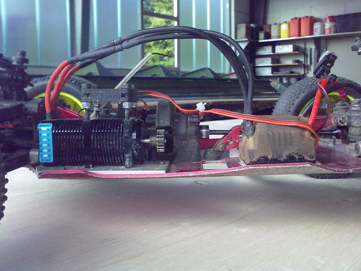

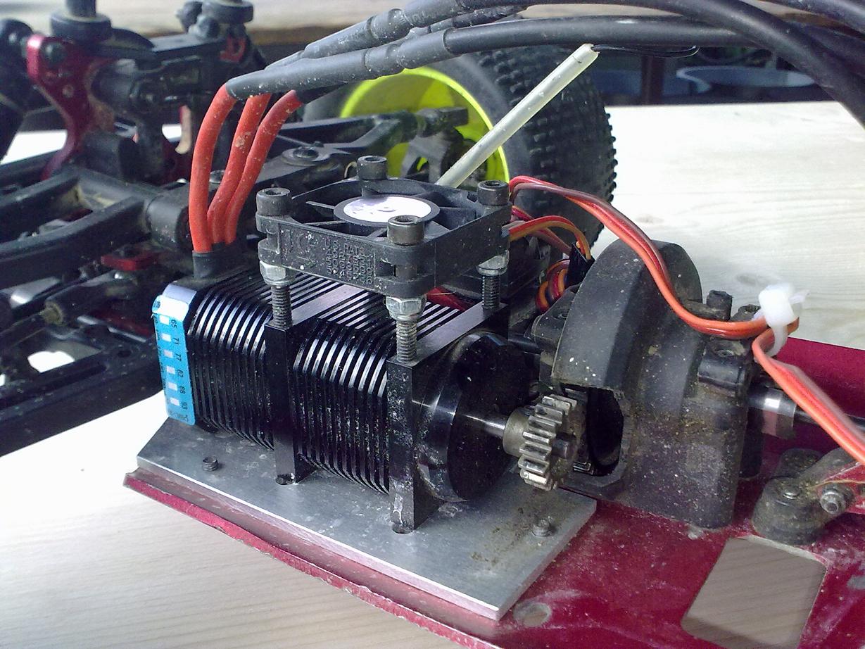

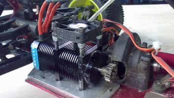

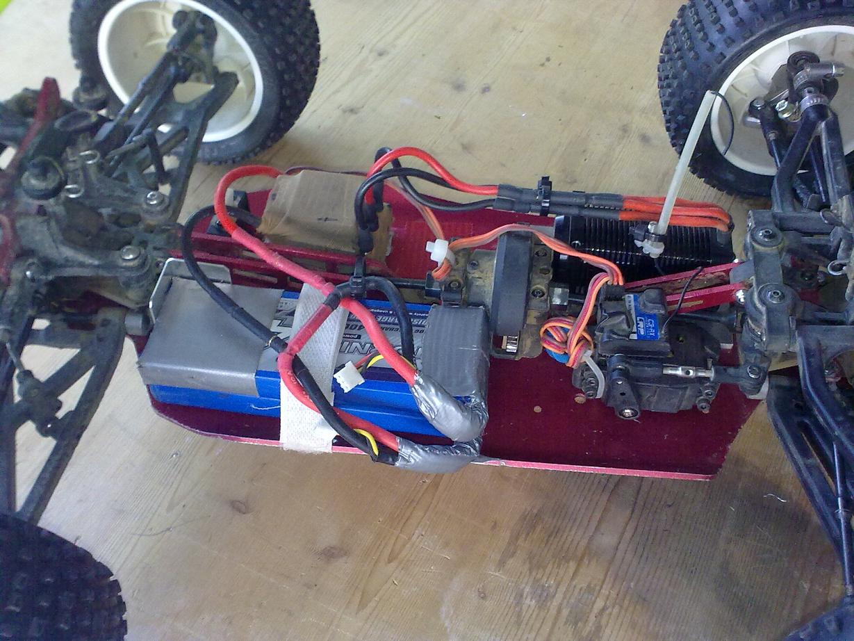

  • Der Lüfter wo auf dem Motor sitz hat sich gestern in seine bestandteile aufgelöst :D Er wird jetzt entfernt und versuchweise wird ohne gefahren. Die temperaturen sind nach mehreren fahrten sehr niedrig und deswegen hab ich da vorerst keine bedenken das es probleme geben wird.

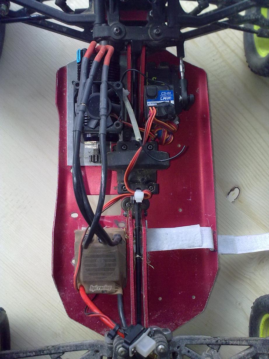

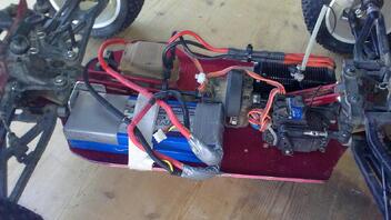

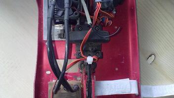

  • Ist mit Klett befestigt, der Kabelbinder fehlt gerade auf den Foto´s.

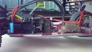

  • Klett hält wie Sau!! :D
    So wie ich das verstanden habe, erspart man sich durch die von euch gewählt Methode mit der Alu-Platte die Kratzer auf dem Chassis durch das Einstellen vom Ritzelspiel. Der Zylinderkopf der Befestigunsschrauben vom Motor befindet sich sozusagen im Chassis in einer Nut, wodurch man den Motor hin- un herverschieben kann...

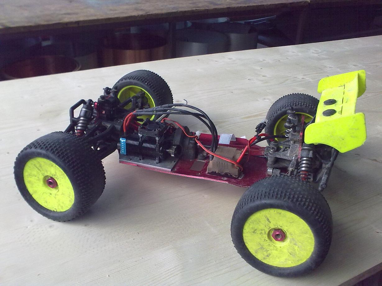

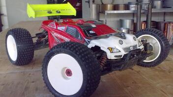

  • Am WE wurde wieder kräftig gefahren und gebastel. Hintere Querlenker wurden gegen die version "HART" getauscht. Achsschenkel sowie neue Kugellager wurden ebenfalls erneuert. Die Quelenkerbuchsen waren auch hinüber und da sind auch gleich neu verbaut worden. Die ganze hintere Afhängung war extrem weich und Ausgeschlagen, deshalb wurde alles vor genannte ausgetauscht. Jetzt fährt er sich richtig gut und das kurveninnere rad kippt auch nicht mehr so extrem nachinnen (altes Mantis problem).
    Der Motor wurde ohne Lüfter betrieben, er bekommt ca 65 ° C und das bei diesen aussentemperaturen!
    Elektrik wurde etwas schöner Verkabelt. Die Stoßdämpfer müssen an der vorderachse noch etwas weicher werden.
    Neue Reifen hat DAS MANTIS auch bekommen es sind NOSRAM Harakiri Medium, haben guten Grib auch losen untergründen, auf meiner Hauseigvenen kleinen Strecke bauen sie guten Grib auf, da fliegt der Dreck uns das verdorte Gras :D
