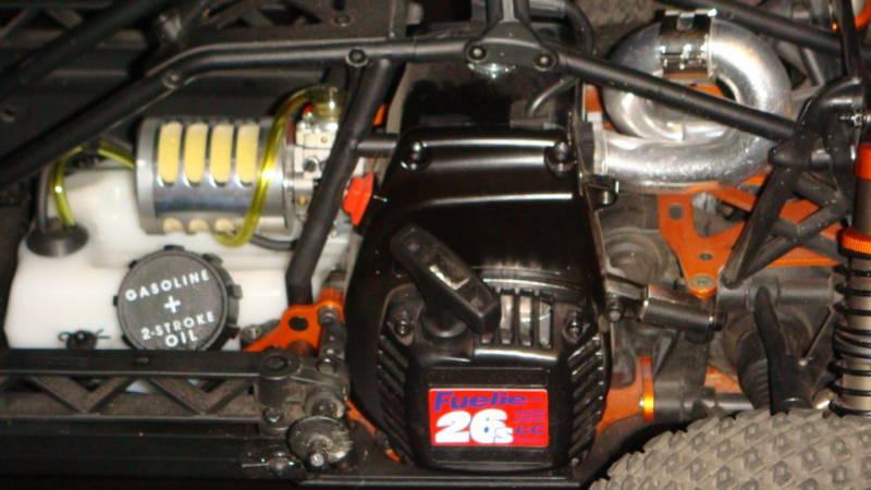

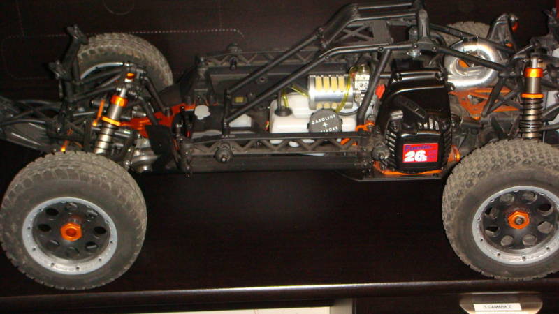

  • Hallo[font='Arial, Helvetica, sans-serif']
    Seit der Bestellung ist so einige Zeit vergangen. Die Teile sind nun, bis auf den Motor fertig verbaut (Bilder folgen). Hier nochmals die komplette Liste aller Teile[/font][font='Arial, Helvetica, sans-serif']:
    [/font]
    Plus den CC-Racing Promod, weitere Details (Empfänger, Akku, Luftfilter, etc) und 90% Chromstahl Schrauben ^^
