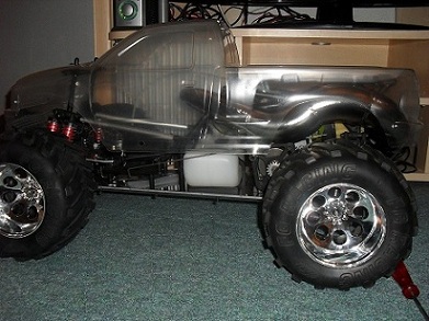

Sieht sehr gelungen aus ![]()
Vg:V-one
Vg:V-one
Hallo
erst mal ein dickes Lob, wirklich hübsch deine Mam!
Ich würde an deiner Stelle auf jeden Fall einen Sender mit separat einstellbarem 3ten Kanal nehmen. Es ist sehr mühsam die beiden Bremskreise zusammen einzustellen. (mit Gestängen) Auch nutzen sie sich nicht gleichmässig ab und es muss ggf. nachgestellt werden.
Ich verwende die 4PK um zusätzlich auch noch den Motor killen zu können. Bei dieser kann man die VA-Bremse auf ein Poti legen das man dan von 0-100% drehen kann.
Optimal um nachzustellen oder das Verhältnis Vorne / Hinten einzustellen.
Was die Spektrum angeht, kann ich dir nicht helfen.... keine Erfahrung. Habe aber gehört es soll mit einer der Spektrum auch gehen, glaube DX3R.
Vielleicht schreibt einer der eine Spektrum hat noch was darüber.
Gruss crash

hab jetzt meine Mama bis auf die hydraulik fertig und wollt heut ne probefahrt machen nur hat mir leider das wetter und mein Akkuladegerät nen strich durch die rechnung gemacht, hat geregnet und der lader hat den geist aufgegeben läd nur 600mah in den Akku und behauptet dan ist er voll dan mal wieder weniger oder ein bischen mehr... naja hab dann halt im trocken mal die funktion der Servos getestet und eingestellt, soweit klappt alles nur der lenkservo regelt andauernt höhrbar in grundstellung wen das modell auf den reifen steht wen ich es anhebe macht er das aber nicht und lenken tut er auch wie ein wilder
kann es sein das der um den nullpunkt einfach ned genug leistung hat um das servo sauber grade zu stellen den lenken tut er ja ohne problem. Hoff ihr könnt mir wieder weiterhelfen. ps: demnächst kommen mal wieder ein paar bilder, hab mir ne Akku und rc box lösung einfallen lassen weil durch die hydraulikbremse muss ich ja dan alles verlegen weils sonst im weg wär.
Dann mal eins nach dem andern:
War denn der Akku voher voll? 600mAh nur mit dem Einstellen zu verbraten ist wenn du lange, lange probiert hast schon möglich.
Allerings ist es schon gut, wenn man Gewissheit über den Ladezustand hat und ein gutes Ladegerät ist sicher eine gute Investition.
Zum Servo-Surren:
Das ist normal bei der Mama. Durch ihr hohes Gewicht schafft sie manchmal den letzten 10tel nicht mehr. Während der Fahrt arbeitet die Lenkung aber freier und kann in die 0 Position zurück.
Das Surren MUSS aber verstummen wenn du ihn anhebst. Sonst ist dies ein Hinweis auf schlecht eingestellte Lenkung - im schlimmsten Fall arbeiten die Servos, durch falsche Gestänge-Längen, gegeneinader oder ziehen am Saver.
Da er bei dir aber ruhig wird, scheint dies zu passen.
Dann noch eine Bitte an Dich!
Die Gross-Klein, Rechtschreib dingens bumens kratz mich eigentlich nicht wirklich aber ein paar Absätze (neue Zeilen) würden es mir sehr vereinfachen dir zu Antworten.
Danke und Gruss crash

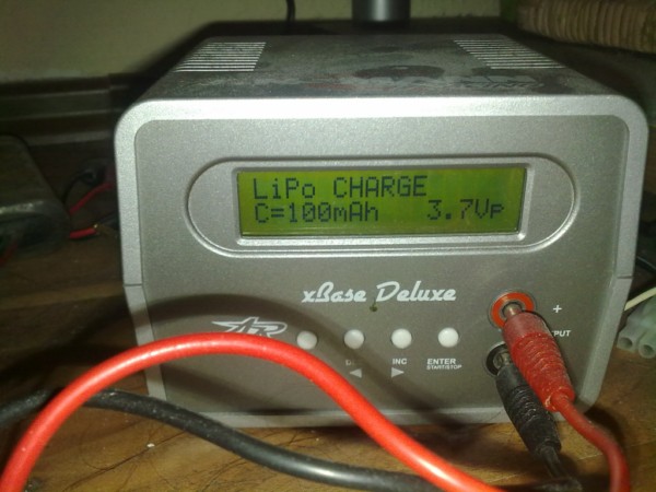

Welches Ladegerät könnt ihr mir den empfehlen? Hatte bisher ein Simprop intelligent V2.0 und war bis zum versagen jetzt eigendlich immer damit zufrieden. Was natürlich schön wäre ist wen es sowohl mit 230 als auch mit 12 Volt laufen würde wie ich es schon bei einigen neueren gesehn hab. Muss aber nicht sein, kann mir zur not ja noch ein netzteil kaufen.

Doch beim anheben ist das surren auch bei mir wieder weg.Und zu Deinem Ladegerät,also ich habe das Ansmann Racing Delux.Ich bin sehr zufrieden,weil
man´s von 50mah bis zu 5000mah die Akkus laden kann.Zumindestens die,die dafür ausgelegt sind.Ob LiPo o.Pb o.NiCd o.LiLo ist ganz gleich.

Also mehr wie 600 am Stück lädt er nicht mehr?

Ich benutze ein Hyperion Eos 5i. Dies würde die Anforderung mit 230/12V auszukommen, abdecken. Es gibt beide Versionen.
Lipo kann er mit 2 Balancern 10 oder 12 Zellen laden, glaube 2x6er, bin mir nicht mehr sicher.

Ja genau erfasst und er läd eben immer total ungleichmäßig mal mehr mal weniger...
und entladen tut er auch oft weniger als vorher reingeladen wurde, am Akku liegt es definitv nicht da ich den mit dem Lader meines Cousins ohne probleme vollgeladen hab^^

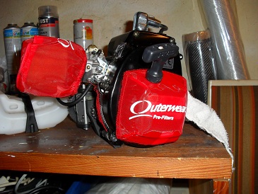

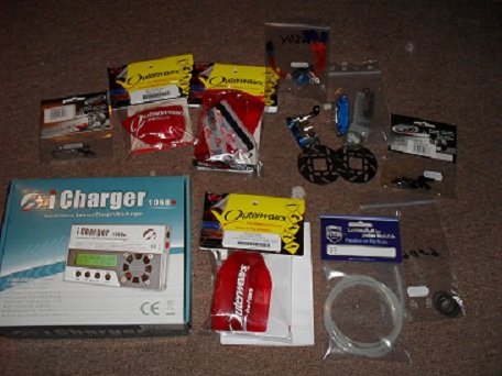

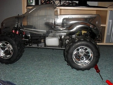

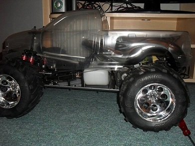

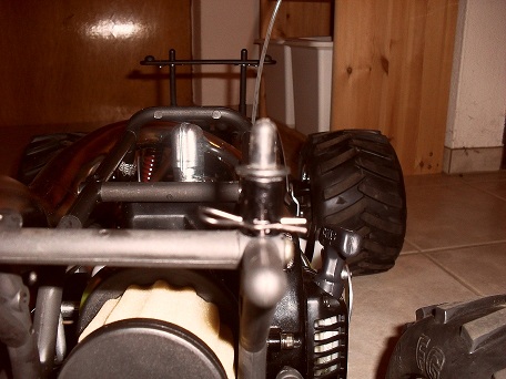

So, bin etz endlich mal seit langem wieder zum Fotos machen gekommen, hab mir etz noch ein bisschen zubehör fürs Monster gegönnt. Hydrobremse ist zwar nochnicht verbaut aber kommt noch, musste erstmal wieder des halbe Auto zerlegen für die Vorfilter einbauen. Dabei kam von meinen ersten 3l die ich Verfahren hab ein halber sandkasten zum vorschein, auch war der motor locker. Nachdem ich alles sauber gemacht und verbaut hab wollt ich noch kurz ne proberunde deren, aber dir scheiß Zündkerze war tod
Schicke Outerwears Filter. Ist immer schlau die zu verbauen ![]()
lockere Motoren sind wohl so eine Krankheit bei FG. Tipp: Alu Motorhalter
