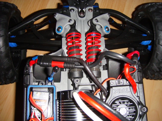

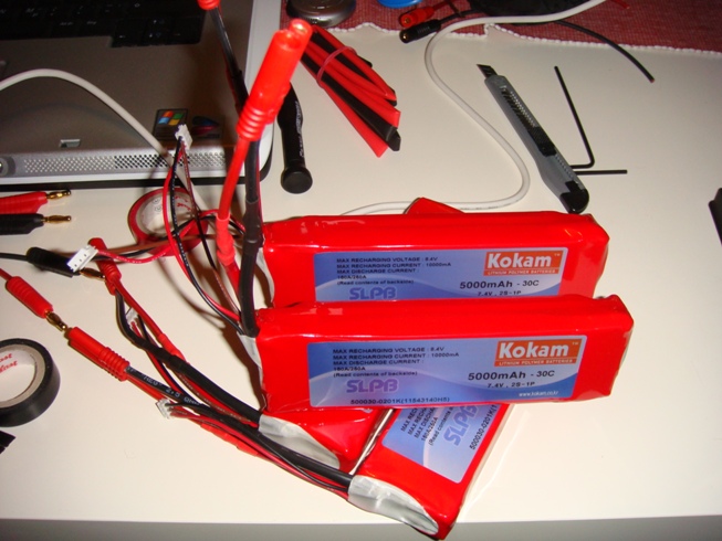

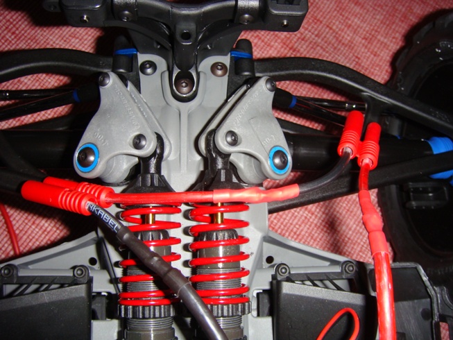

aber sind die kabel an den steckern nich nen bischen dünn? oder täuscht das auf den bildern? oder kommen die nur so dünn rüber wegen den dicken Kokam kabeln xD
Die sind dünner, aber die wurden so mit den 4mm Goldsteckern mitgeliefert. Udn ein 4mm Kabel passt auch nicht wirklich in die Goldstecker.
Könnte das Probleme geben?

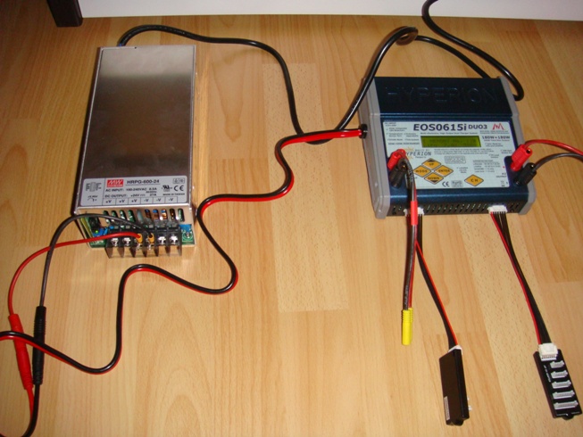

Jetzt habe ich gerade das Hyperion dank eurer ganzen Informationen konfiguriert und musste feststellen das die Balanceranschlüsse garnicht passen. Muss ich da jetzt noch Adapter für die Kokam Lipos kaufen?

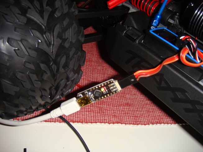

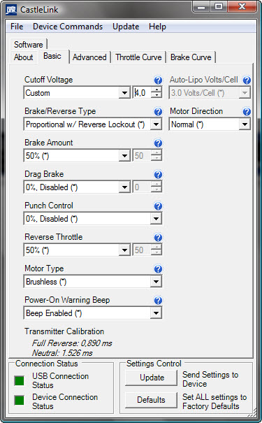

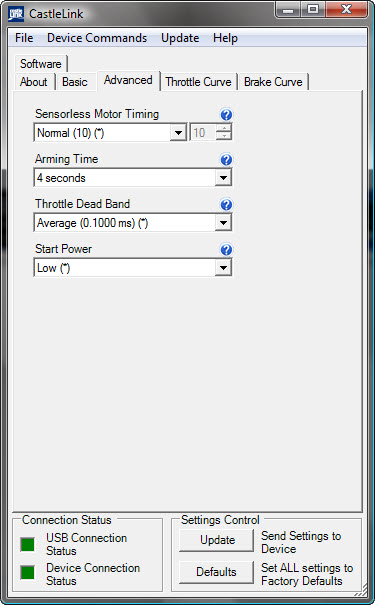

Und bei der Software vom CastleLink brauche ich wohl auch noch ein paar Tipps.
Bei 3s Lipo's wird ein abschaltzeitpunkt von 6V vorgeschlagen. Von Euch wurde mal gesagt 3,7V. Ist das dann noch ausreichend? -
verflixt daran habe ich garnet gedacht ja die balancer stecker passen nicht
ich habe sie manuel so modifiziert das sie passen aber du must es nicht machen.
es gibt passende adapter
du fährst doch mit 4s also brauchst du eine abschaltspannung von 3,2V pro zelle dh 12,8V für 4s
weiter kann ich dir nicht helfen da ich den regler nicht habe.
ja genau bei cutoff Voltage musst du 12,8 eintragen
Adapterplatten sind bestellt und sollten am Samstag da sein. Dann habe ich glaube alles bestellt was es zu bestellen gibt.
Adapterplatten lassen auf sich warten. Hoffe die sind Morgen endlich da.
Habe am Wochenende noch ein wenig an der Verkabelung gebastelt und diese etwas gekürzt, damitdas große Kabelgewirr ausbleibt. Bin aber mit der Lösung der Lipo's noch nicht ganz zufrieden, da die mitgelieferten Kabel einfach zu dick sind für die Standard 4mm Goldstecker. Werde da noch einmal ein anderes Kabel dranlöten, damit die Plastikbuchsen nicht zerschnitten werden müssen.
Bilder folgen noch zum Text.
mach es folgendermaßen:
6qmm kabel 5cm abisolieren Schrumpfschlauch drüber einschrumpfen dann hüllse drüber und Stecker anlöten, so passt das kabel ganz genau durch die Plastikhülse.
Das werde ich dann bei den nächsten Akkus ausprobieren. Habe leider zuviel abgeschnitten für dieses Vorhaben.
Aber die Balancer Adapter Platten sind angekommen und das neue Netzteil. Lipo's werden gerade geladen. Dann geht es gleich noch ans konfigurieren.

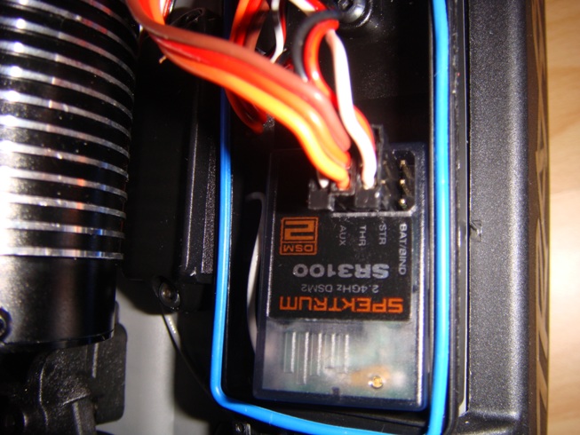

Habe Probleme mit der DX3R. Bekomme die Anschlüsse nicht hin.
Die Servos in die beiden mittleren Anschlüsse und rechts daneben den anschluss zum MMM?
Ich habe nur ein ständiges piepen mit vielen lichtern, oder nur eine orangene Diode.
les mal die anleitung
spaß bei seite...das mmm muss man einstellen. wenn rote lampe blinkt dann vollgas rückwärts, bei grüner vollgas vorwäts, und bei orange einfach neutral lassen...
hast du den empfänger schon Gebunden?

Das Problem war, das ich nicht wusste wie ich die Stechplätze des Spektrum Empfängers bestücken soll. Binden war kein Problem. Ich weiß nicht, ob ich das MMM richtig eingestellt habe.
Ich kann zumindest vorwärts und rückwärts fahren und lenken. Aber das auch nur im Wohnzimmer. Ganz sachte.
Kann man das MMM bei jedem anmachen nochmal einstellen?Verkaufen werde ich diese zwei Dinge, da ich ein kleineres und leistungsstärkeres, sowie stromsparendes Gerät gefunden habe. Bilder folgen, da ich mir dafür noch etwas tolles überlegt habe.
