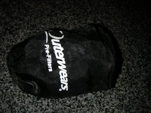

  • Das hatte ich ja auch letztens mit meinem Baja, ist echt fies. Man denkt sich nichts böses und dann ist der komplette Vergaser zu... Kannst ja dann mal berichten, wie du vorgegangen bist mit'm Reinigen etc.
    Ich drück' dir die Daumen, dass der Motor noch sauber ist :!:
  • Danke fürs Daumen drücken!

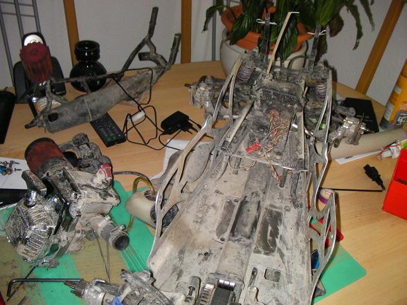

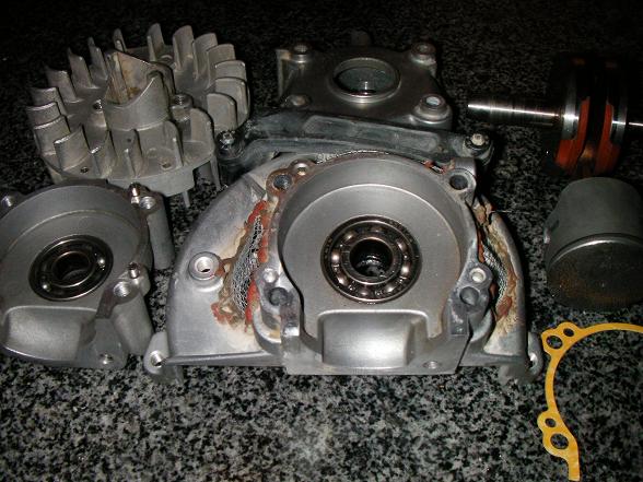

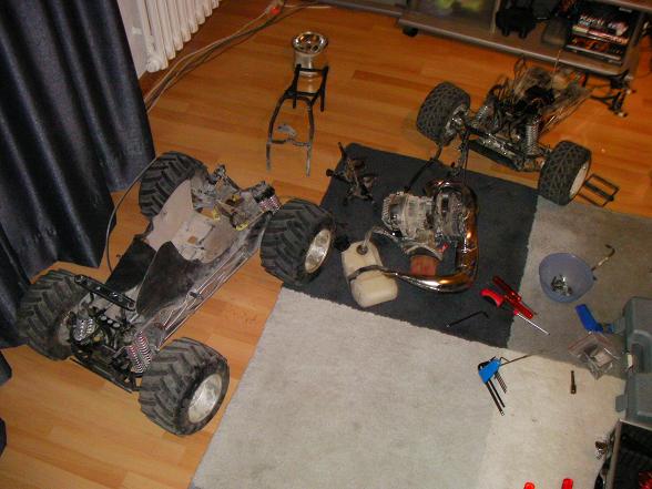

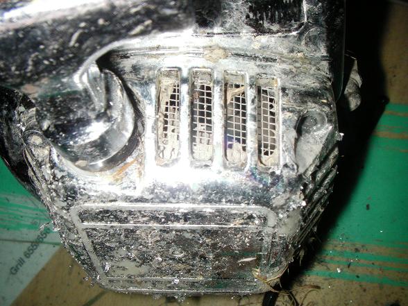

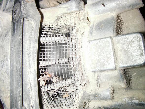

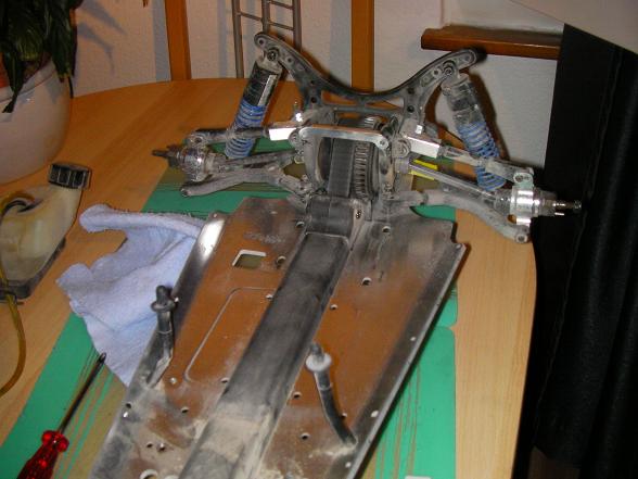

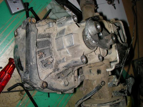

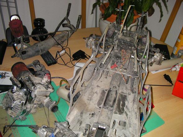

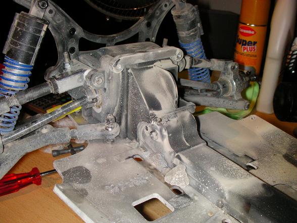

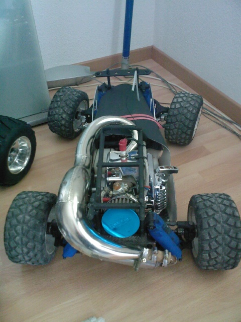

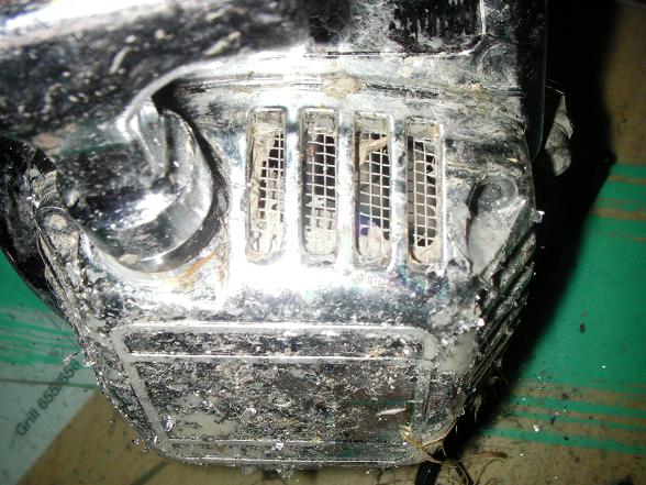

    Habe gestern mal den Motor rausgenommen. Bis zur Joke-Klappe, sieht alles sehr übel aus. Auf der anderen Seite des Vergasers war es schon viel besser.
    Der Kolben zeigt weder aus- noch einlassseitig gröbere Laufspuren. Allerdings hat es auf dem Kolben auslassseitig einen schmierigen, grauen Film. Schon etwas nervig, der Motor ist ja auch noch nicht alt.
    Vermutlich wäre es gut, wenn ich den Motor zerlegen würde und alles Reinigen. Zum Reinigen nehme ich Aceton. Die Dichtungen werden dann getauscht, sollte noch einen Satz haben. Wenn der Motor danach wieder tut, ist es die Arbeit wert...wen nicht :wand:
    gruss crash

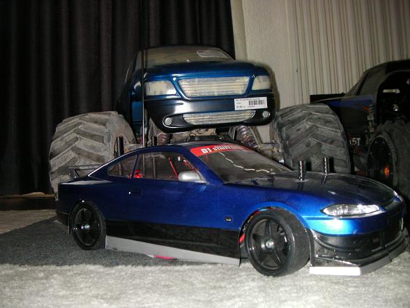

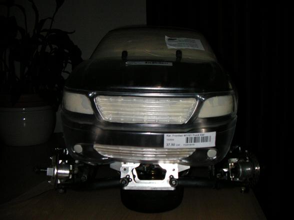

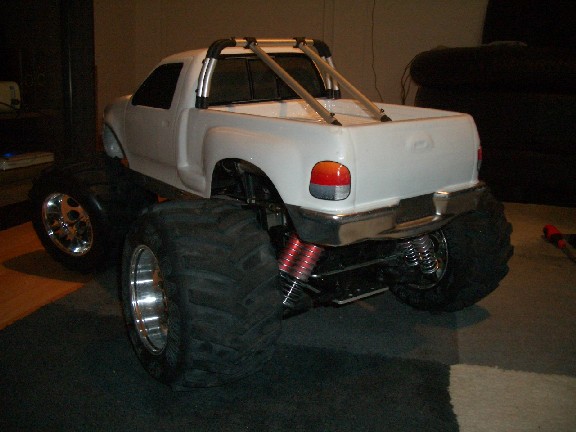

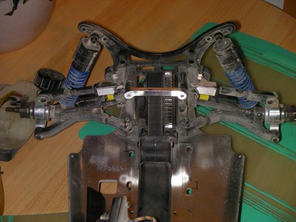

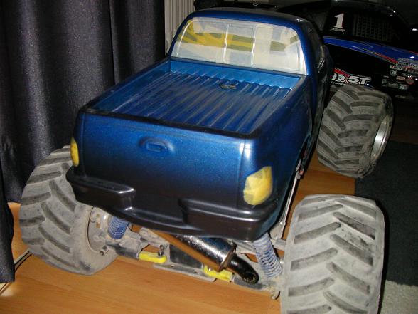

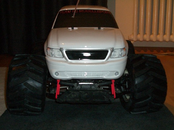

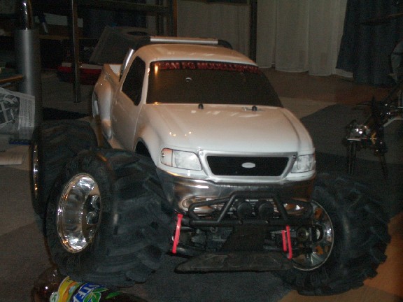

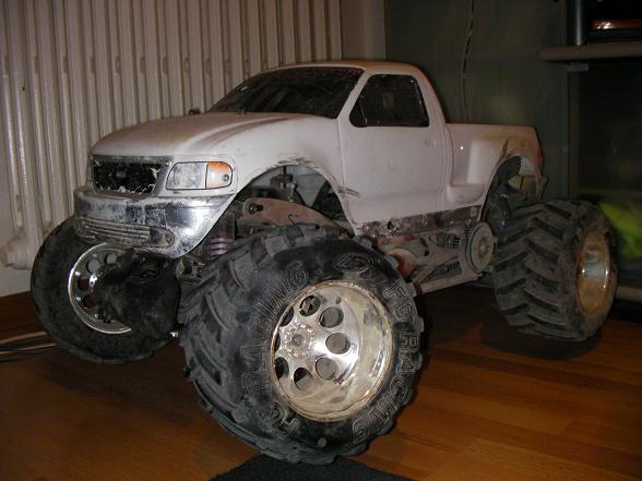

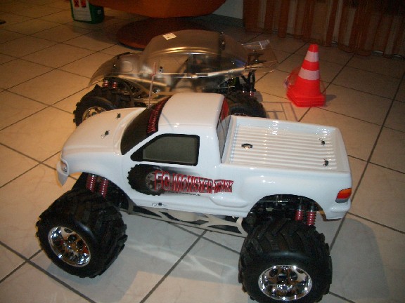

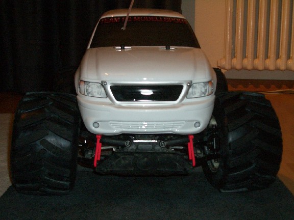

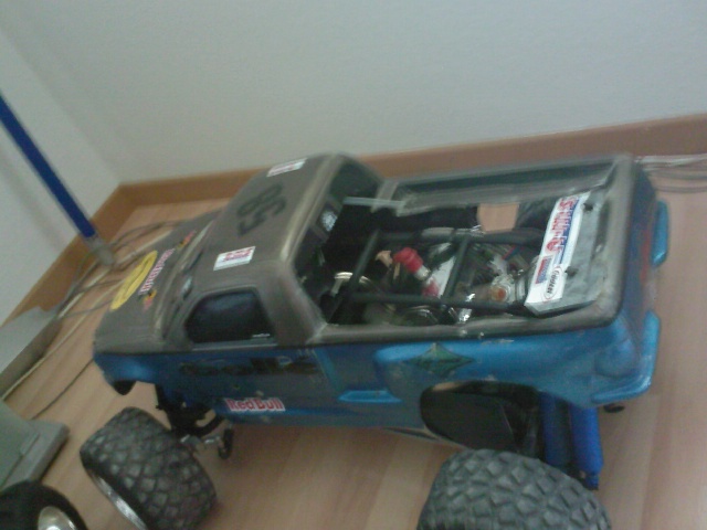

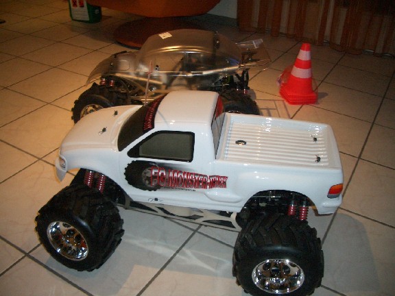

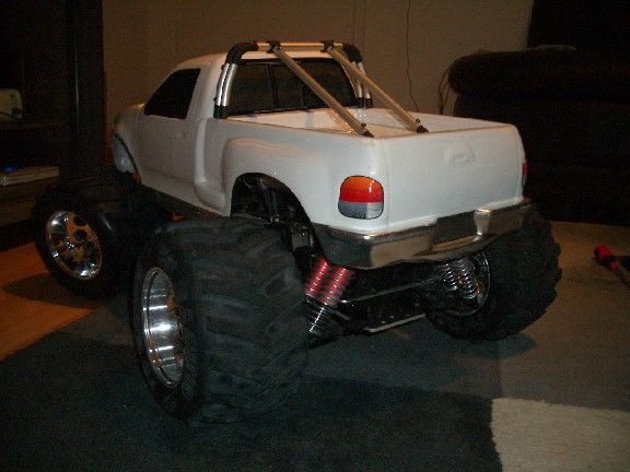

  • Schon lange vernachlässigt, werden nun endlich die Bilder nachgereicht...
    Die Bilder meiner noch nicht fertigen Karo. Auch zu sehen mein Drifter (TT01) welcher mir, wie ich finde, recht gut gelungen ist:
    An der Monsterkaro sind noch schwarze Fensterrahmen, Grill und getönte Scheiben geplant. Evlt mach i die dann auch gleich noch am Drifter...wenn ich dann mal dazu komme...

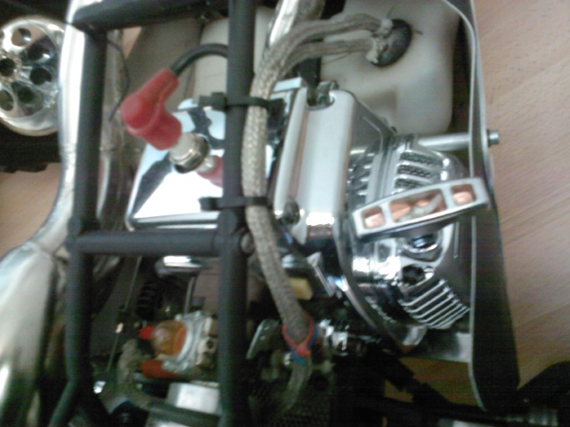

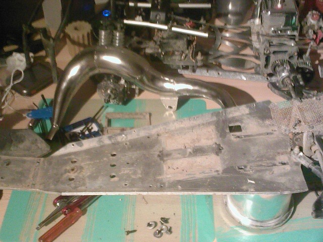

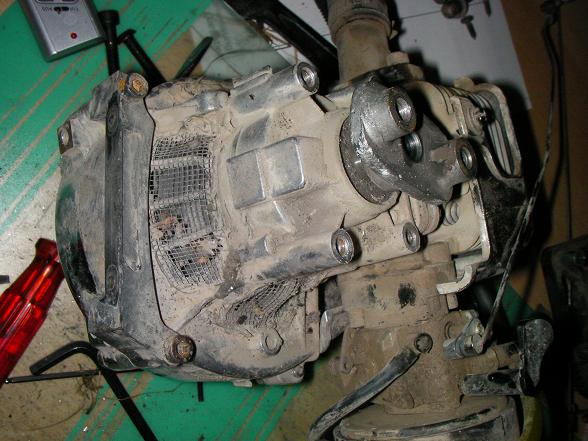

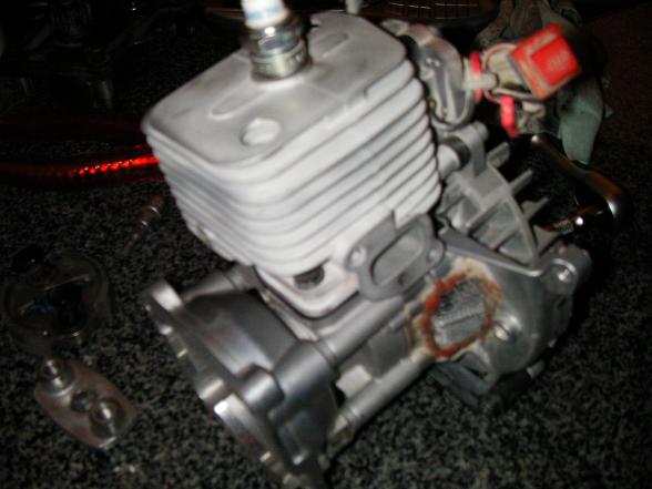

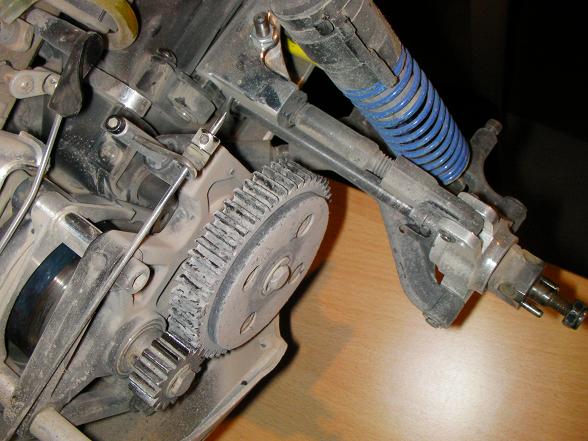

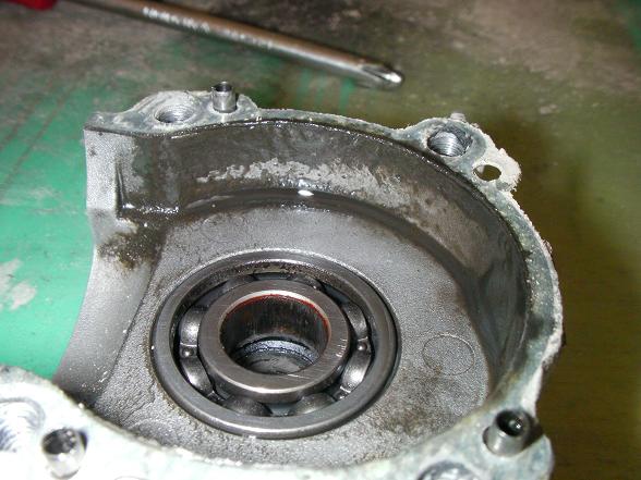

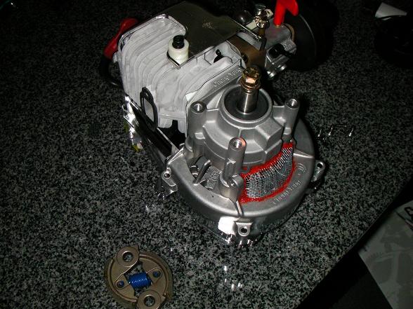

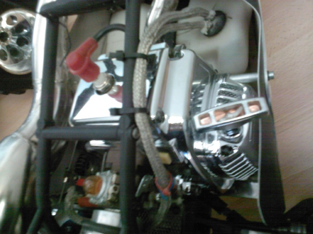

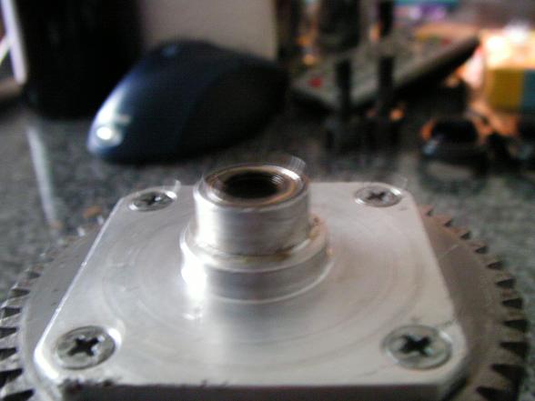

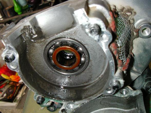

    und noch die Bilder vom offenen Motor.
    Habe zwar auch Fotos vom Kolben und Zylinder gemacht, die sind aber nix geworden.. sieht aber alles noch recht fit aus. Auf den Bildern ist der Dreck im Kurbelgehäuse sehr gut zu sehen. Das meiste davon blieb, zum Glück, auch dort.
    Was nicht so super ist, ich habe den alten Kolbenring wieder eingebaut.... den hät ich eigentlich bei der Gelegenheit gerne getauscht... konnte /wollte aber nicht warten. Jetzt muss der Motor wieder rein und dann wird die Probefahrt zeigen , ob sich die Arbeit gelohnt hat :S

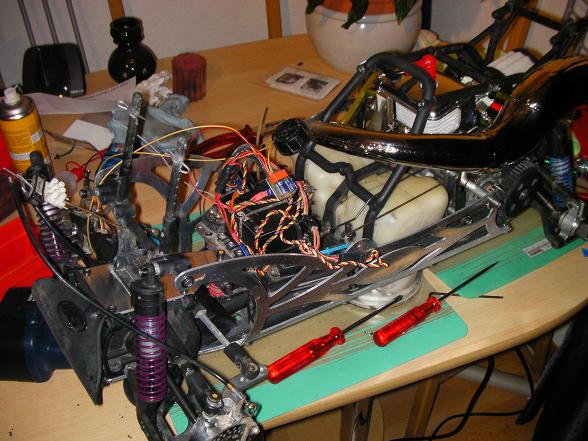

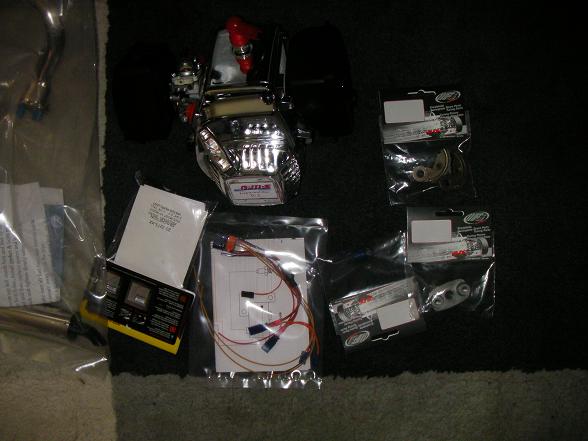

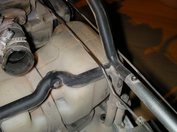

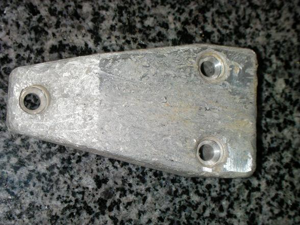

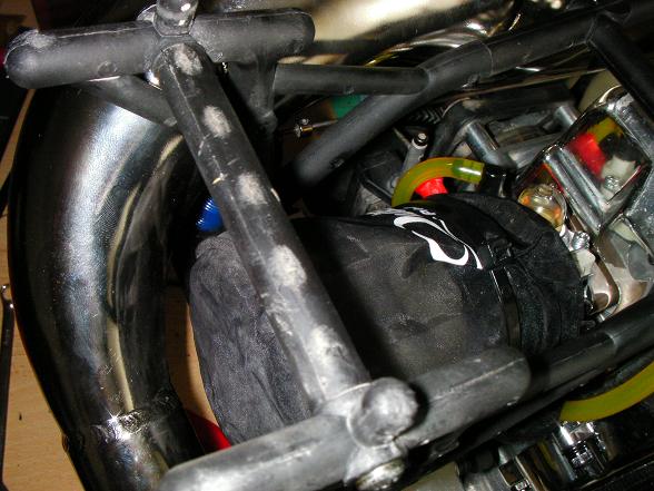

  • Brauche mal wieder Rat von euch!

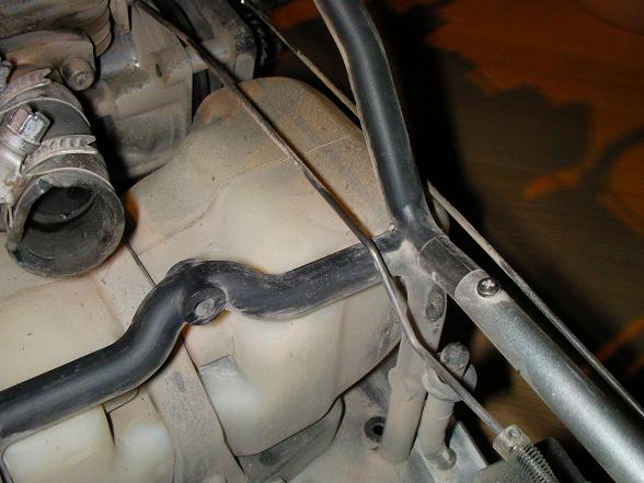

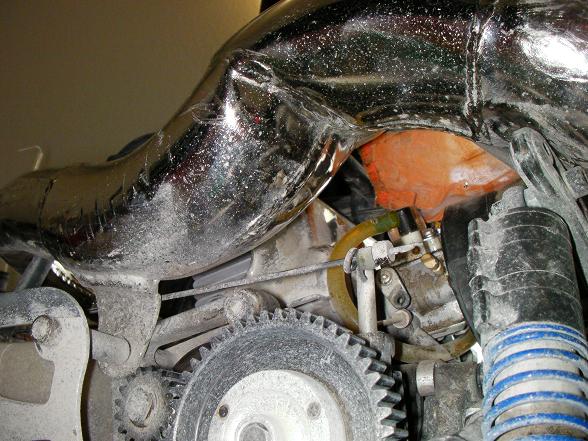

    Wollte den Motor nach dem Einbauen starten...dies funtze aber nicht wirklich... weil der Nippel an dem der Rücklauf-Schlauch vom Vergaser zum Tank (gelber Schlauch) gebrochen ist. Habe dann meine Freundin so ein Teil holen lassen. Der Nippel gibt es aber nicht einzeln, sonder mit der weissen Kunststoff-Platte zusammen, auf welcher die "Pumpe" sitzt.
    Meine Frage nun an euch:
    Kann man den blöden schwarzen Nippel ab dem neuen Teil abziehen und auf den Vergaser stecken, ohne eine Leckage befürchten zu müssen?
    Hab eigentlich keinen Bock, den Vergaser auseinander zu nehmen.
    Oder soll ich lieber das ganze Teil einbauen? WEnn ja, ist da noch ne Dichtung dazwischen?
    Will den nicht aufmachen und danach erst mal Dichtungen ordern müssen, sonst stinkt die Karre vor sich hin :(
    Für Rat wär ich dankbar!
    Wenn ihr Bilder braucht könnte ich dies heute Nacht noch machen....

  • Die Karos sehen sehr nice aus :goil: Der Übergangseffekt bei der FG Karo ist unglaublich gleichmäßig 8| Ziemlich schwer, das so hinzubekommen :respekt:
    Bei deinem "kaputten" Teil am Vergaser kannst du ja versuchen, die Überrest vom schwarzen Nippel ab zu ziehen. Wenn das geht und er sich auch wieder draufstecken lässst, kannst du den Nippel vom neuen Teil auf die gleiche Art und Weise abmachen.
    Sollte bei Abziehen des alten Nippels noch was kaputt gehen oder so, baust du halt das ganzeTeil ein ;)
    Diesen Nippel kann man ja hin und her drehen, also denke ich mal, dass der recht lose sitzt und auch irgendwie abnehmbar ist. Könnte nur schwer sein, den so zu lösen, dass er nicht beschädigt wird!

    Schön das dir die Karos gefallen.... in beiden Karos steckt sehr viel Zeit.
    Der Übergang der FG ist "nur" mit Spraydose gemacht. Habe sehr dünne Schichten aufgetragen, dafür ein paar :)
    Angefangen habe ich mit dem Gunmetal. Leider muss es erst wieder wärmer werden bevor ich fertig machen kann..

    Hatte den schon mal abgezogen bevor ich gefragt habe.... mit einer guten Zange habe ich ihn relativ einfach runter bekommen. Drauf ging eigentlich genau so gut.
    Da aber alles um den Schlauch dort schon vorher versifft war, weiss ich nicht ob es noch dicht ist. Aber da ich momentan nicht noch mehr Zeit investieren will, werde ich das wohl mal versuchen so zu wechseln. Der Nippel mit der blöden Platte kostet, nebenbei bemerkt 32 SFr.... egal.... sonst wird halt provisorisch noch etwas silokonisiert :) Im Winter werde ich wohl genug Zeit haben den allenfalls nochmals zu wechseln.

    Als ich gestern heim kam, hat es heftig nach Benzin gerochen. Ich habe also mit einer Zange den Nippel rausgerissen und den neuen (nach mehrmaligem fallenlassen)
    dann an seinen Platz gesteckt.
    Getestet wurde anschliessend auf dem Balkon :)
    Nach 4-5 Zügen schnurrte der revidierte Motor wieder. Der 30.5er scheint also gerettet :D

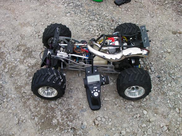

  • Da keine Reps nötig waren, hatte ich mal wieder etwas Zeit.
    Daraus ist folgendes Filmchen entstanden:
    White Bash 3
    Das Material dazu entstand an einem Tag. Wir sind ca 4 1/2 Stunden gefahren.
    Ausser 2 Plaste-HZ's, welche durch Stahl ersetzt wurden, sind keine Defekte aufgetreten. Ein paar Konntermuttern hatten sich gelöst und ein paar Kratzer kamen hinzu. Das wurde zuhause nachgezogen und gut war.

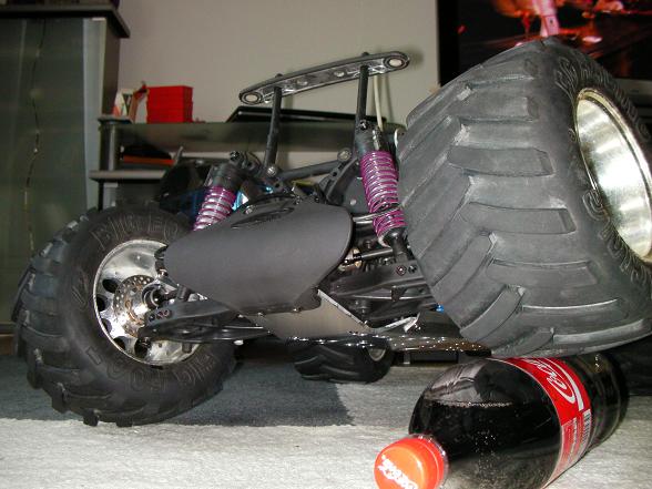

    Das Fahrwerk hat einiges an Arbeit verschlungen, bis es so abgestimmt war.
    Es sind 4 Dämpfer drin, mit den 4WD Federn bestückt. Die Prallplatten wurden mit 2 zusatzlichen 2mm Löchern versehen und das Öl wurde gegen ca 12-1300er getauscht. Dazu wurde die Vorspannung erhöht.

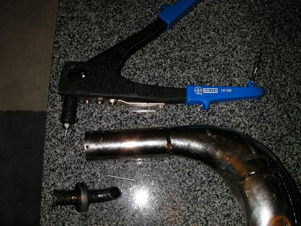

  • In beiden Filmen ist der 30.5er mit dem silenced Jetpro drauf.
    Die Watte und das gelochte Röhrchen ist noch drin. Musste die Nieten am Auslass mal durch neue ersetzen, da habe ich gleich noch etwas Watte nachgelegt.
    Viel veräderte sich der klang aber nicht, selbst als der Auslass nach dem letzten Sprung im 1. Film, lose war nicht. (und dort hat es den Jetpro richtig übel verbeult und gestaucht. Gibt hier noch i-wo Bilder.

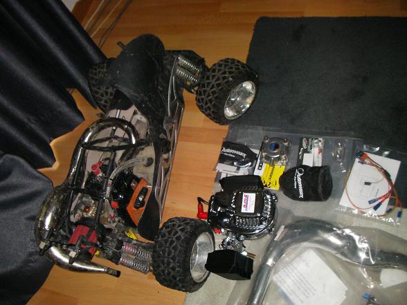

    Leider hat es mir den 30,5er zerlegt. Ich vermute einen Kolbenkipper und/oder einen Lagerschaden.
    Das Teil hört sich so übel an (beim duchziehen von Hand), das ich ihn nicht mal aufmachte und jetzt daran bin einen 26er, den ich noch hatte, einzubauen.
    Das schlimme daran ist, das der Motor nach der Revision nur noch etwa 2 Liter machte und ist bis zum schluss gerannt wie eine 1. Als ich ihn nach langem wieder anwertfen wollte klingelete das Teil nur noch.. Bei Gelegenheit werde ich den Motor mal aufmachen...
    Nun wechsle ich aber nur schenll den Motor, damit der 4WD vom Werkstisch kommt.
    Hoffe der alte 26er wird mich nicht im Stich lassen.
