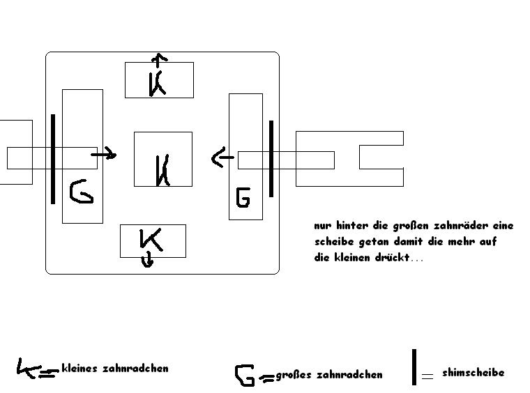

hab heut das Nitro Mods shimmkit im Briefkasten gefunden ... kann mir jemand sagen wie ich shimme???

Hi, das sind ja sehr dünne Unterlegscheiben.
Die packst du unter die großen Tellerräder um das Flankenspiel zwischen den Tellerrädern und den Kegelrädern im Diff perfekt einzustellen, dadurch erhöst die Lebensdauer der Diffs. Aber nich zu viel Schimmen ![]()
und hinter die kleinen rädchens keine chreiben rein tun? hab das shimkit von nitromods und dasind min über 40 schreibchen drinne....
Musst natürlich nur soviel benutzen wie nötig.
Das ist wie das Flankenspiel beim HZ und der KG.
Da schiebst den Motor hin- und her. Somit verkleinert- und vergrößert sich das Spiel.
Bei den Diffs ist es genauso. Du legst die kleinen Scheibchen zwischen die Zahnräder und somit verringert sich das Spiel zwischen den Zahnrädchen.
Sie werden dann eben weiter zueinander hin geschoben.

egal, habs jetz endlich hingekrigt XD kämpf grad mit dem schraubenchaos hier XD

@ Abi, víelleicht kanns ja noch ein, zwei Bilder reinstellen für andere User zur Veranschaulichung ![]()
oh mann , aber bitte nicht steinigen wenn da was falch dran ist....
stimmt ![]()
man muss aber immer drauf aufpassen, dass die Zahnis leicht drehen und nicht zu fest sitzen.
Spiel sollte auch passen ![]()
und was bringt das?
Ganz einfach weniger Spiel und damit weniger verschleiss oder, falls eben schon etwas Verschleiss da ist und die lager etwas ausgeschlagen sind und die Zahnräder einen etwas größeren Abstand haben, kann man den wieder verkleinern, um noch mehr verschleiss vorzubeugen.
und verschlissene zahnräder greifen wieder XD braucht man net gleich neues diffzeug zu kaufen...
