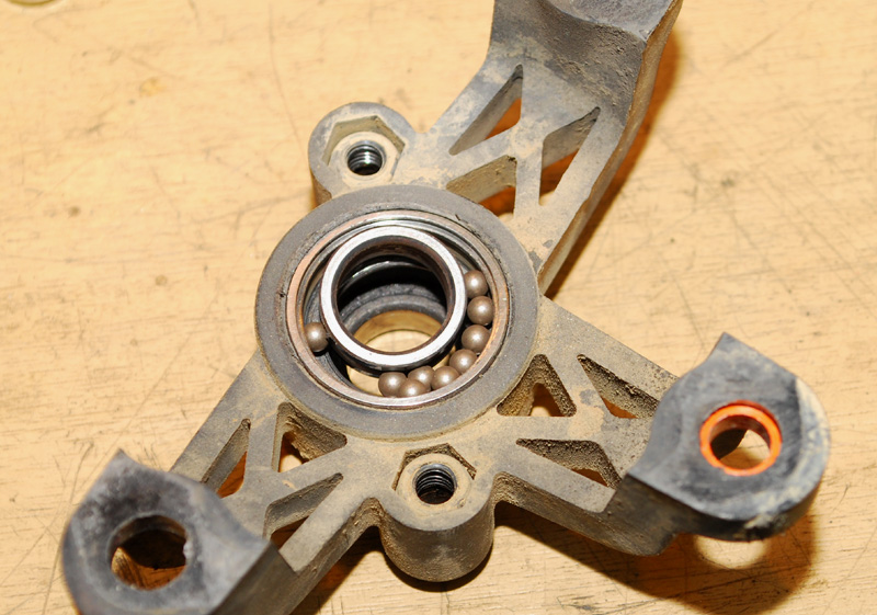

    Die 30,5er gehen schon brutal ab, meiner Problemfall im FG ist ja einer. Bevor du dich an den Einbau wagst, prüfe auch die Lager.
    Wäre schade wenn du alles eingebaut hast, und er schon Spiel hat oder kurz darauf eines der Lager den Geist aufgibt.

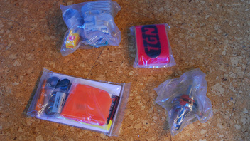

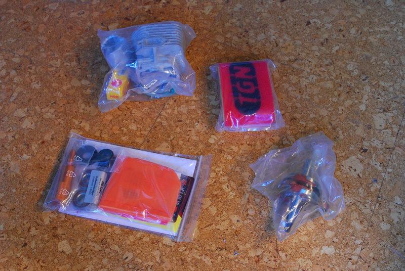

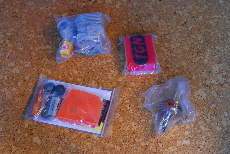

  • Da ich jetzt eine Woche mit der Schule in Berlin war, konnte ich doofer Weise das 30,5er Kit nicht bestellen und jetzt ist es nicht mehr auf Lager, muss mit der Bestellung also leider etwas warten :thumbdown:
    Zum Big Bore Kit kommt noch dazu:
    - BLUR Kurbelwellenlager
    - Kurbelwellengehäusedichtungen
    - Simmeringe-Set
    --> 46€ + 109€ für den 30,5er...
    Hoffentlich ist das ding am Montag (oder sogar Samstag) auf Lager. Dann kann ich nächste Woche schön schrauben, hab jetzt Herbstferien 2 Wochen :thumbup:

  • Schon zu spät, ist bestellt... und zwar die RACE PORTED Version, da die standard bis Nov. ausverkauft ist.
    Außerdem kommt es mir drauf an, dass die sträkere (NEUE) Kurbelwelle dabei ist, da meine vllt auch nicht mehr die neuste ist. :)
    Dienstag sollte alles bei mir sein... ich freue mich!!!!

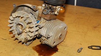

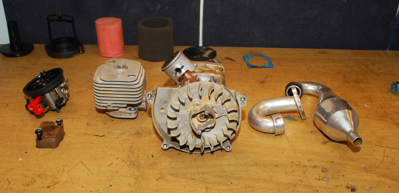

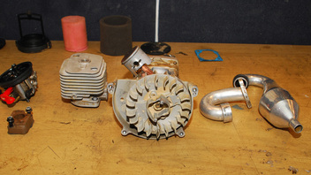

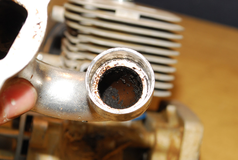

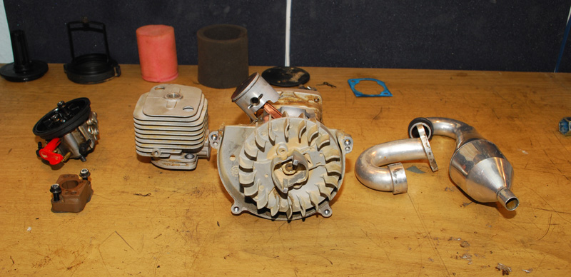

  • Ohh mann.... alles gekommen, schön und gut, aber ich verzweifle am 30,5er!!

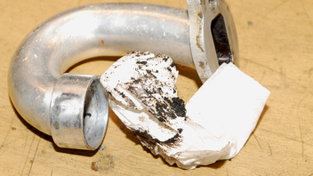

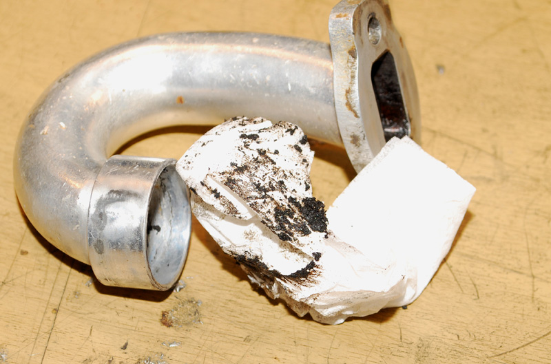

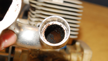

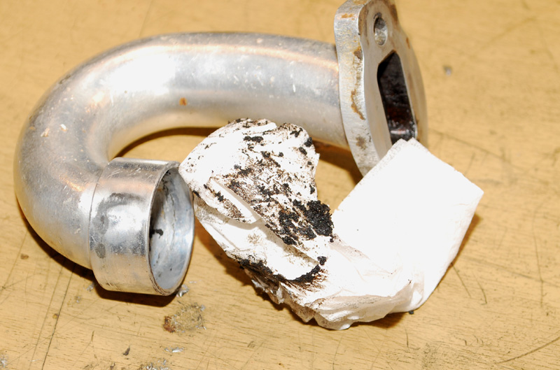

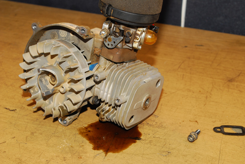

    Zum einen ist mir beim öffnen des 26ers literweise Öl-Benzin Gemisch mit brauner Färbung entgegen gekommen, anscheinend war das ganze Kurbelwellengehäuse voll damit 8| 8| 8| Soll das nicht eigentlich dicht sein?

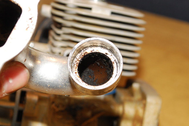

    Und zudem war der ganze Auslass voll mit Kaffee-Satz ähnlichen schwarzen Bröseln.
    Alles weggemacht und dann wollte ich den 30,5er einbauen, jetzt scheitert's jedoch am Abziehen des Lüfterrads und Kupplungshalter. Bevor ich die Schrauben runddrehe, lass ich's lieber sein.
    Ich hab wirklich keinen Bock mehr. Sitze da seit vielen Stunden dran und komme nicht weiter X(
    Gibt's hier irgendwelche Motor-Profis, denen ich mein Motorgehäuse und die Teile schicken kann zum Zusammenbauen? (Snow69?) Wenn das ganze mit dem 26er mein Fehler war, will ich damit nicht noch den 30,5er ruinieren.
    Ich gebe auf :cursing:
    P.S. Achja, Kupplungslager ist auch eins zerbröselt, Kupplung ist auch nciht mehr die neuste
    und ich dachte eigentlich, der Durchmesser vom Kolben wäre größer, ist aber nur gaaanz minimal
  • Hmm ...
    Du hättest erst die Mutter auf der Kurbelwelle lösen müssen wenn du die wechseln willst, denn da kannst du den Kolben mit einem Kolbenstopper stoppen.
    Mein Tipp ober besser gesagt was ich machen würde wenn du Dichtungen hast und alles zerlege alles in Einzelteile säuber alles gründlich und bau es wieder sehr sauber zusammen mit neuen Dichtungen es gibt bei ATU oder im Autozubehörhandel so Dichtmasse in ner Tube damit kannste alles zusätzlich nochmal abdichten.
    Edit: Und natürlich alle schrauben mit hochfesten Locktite verkleben sonst lösen die sich nach ner Zeit ;)
    Mfg Marcel
    Einmal editiert, zuletzt von chainsawsally (14. Oktober 2009 um 15:51)
  • Klobenstopper hab ich, Mutter ist ab, löst sich aber nix und auf der anderen Seite beim Kupplungshalter löst sich die Schraube nicht.
    Dichtmasse und sowas hab ich, aber dafür muss der "alte Motor" auseinander und der "neue Motor" zusammen sein, damit ich da was dichten kann
