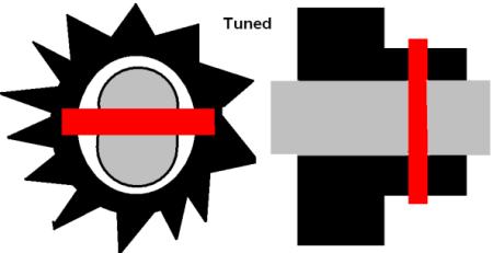

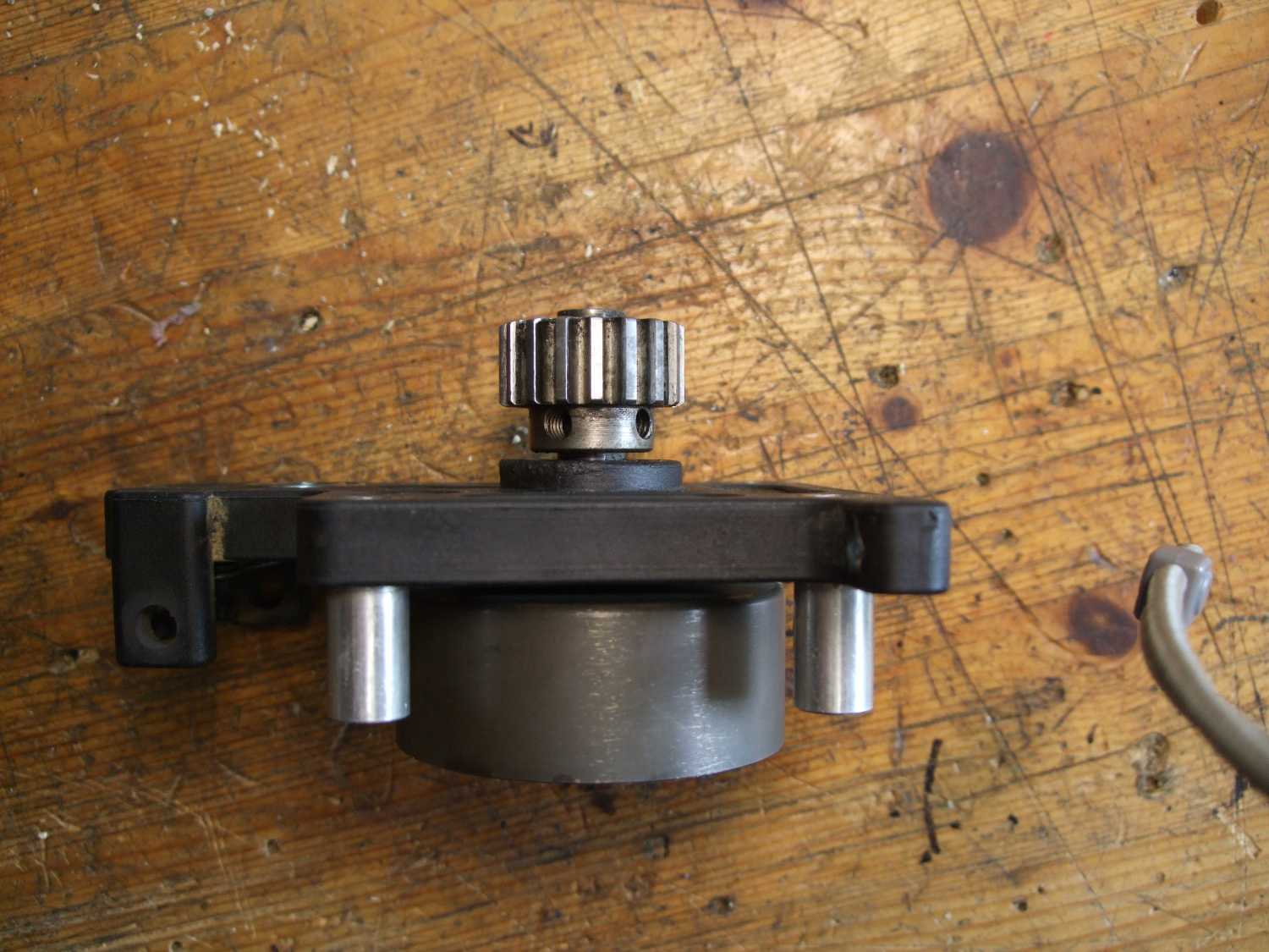

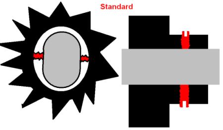

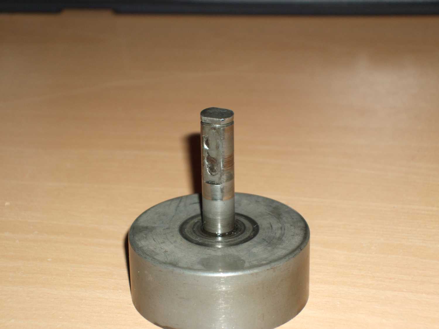

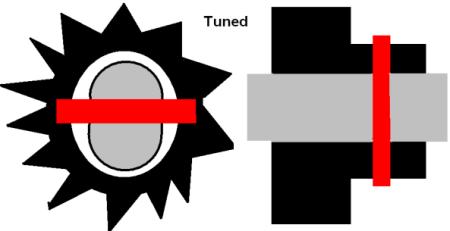

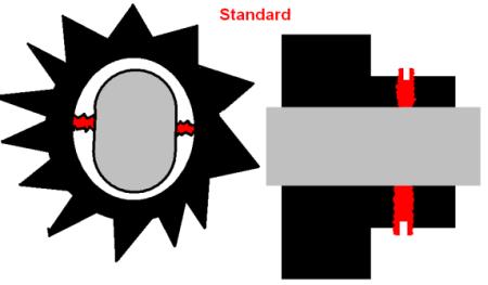

  • Durchbohren wäre wohl nicht so günstig. Wie schon gesagt wurde, Du darfst kein spiel haben sonst würde Dir auch der Stahlstift abreißen.
    Mein Tipp wäre, nimm dir einen Bohrer passend zur Madenschraube und senke die flache stelle leicht an sodass die Madenschraube sich nur leicht in die Welle eindreht. Wenn Du das auf beiden Seiten machst, solltest Du für immer Ruhe haben.
    Dazu vielleicht noch Hochfesten Schraubenlack verwenden.
  • Tag,
    Fruit, du meinst solche Madenschrauben .??
    Aber noch mal Danke für die Idee. Darauf bin ich noch garnicht bekommen. :anbetung: Wobei man dann immer noch keinen festen Sitz der Zahnräder hat, wieder nur so ein Gequetsche.
    Gruß
    Zitate von Walter Röhrl:
  • hi du könntest auch beide seiten 2 mm einbohren mit einem dem kerndurchmesser des gewinde entsprechenden bohrers, eine madenschraube nehmen bei der vorne 2 mm des gewindes fehlen und dass einschrauben. das sollte bombenfest halten und bekommt man auf jedenfall wieder heraus
  • Ja genau die meine ich.
    Habe es bei mir auch so gemacht und habe seitdem Ruhe.
    Das Ritzel sitzt dann fest. Am besten man dreht diese Madenschraube einmal ein um sozusagen zu "Körnen". Dann an dieser Stelle nachbohren.

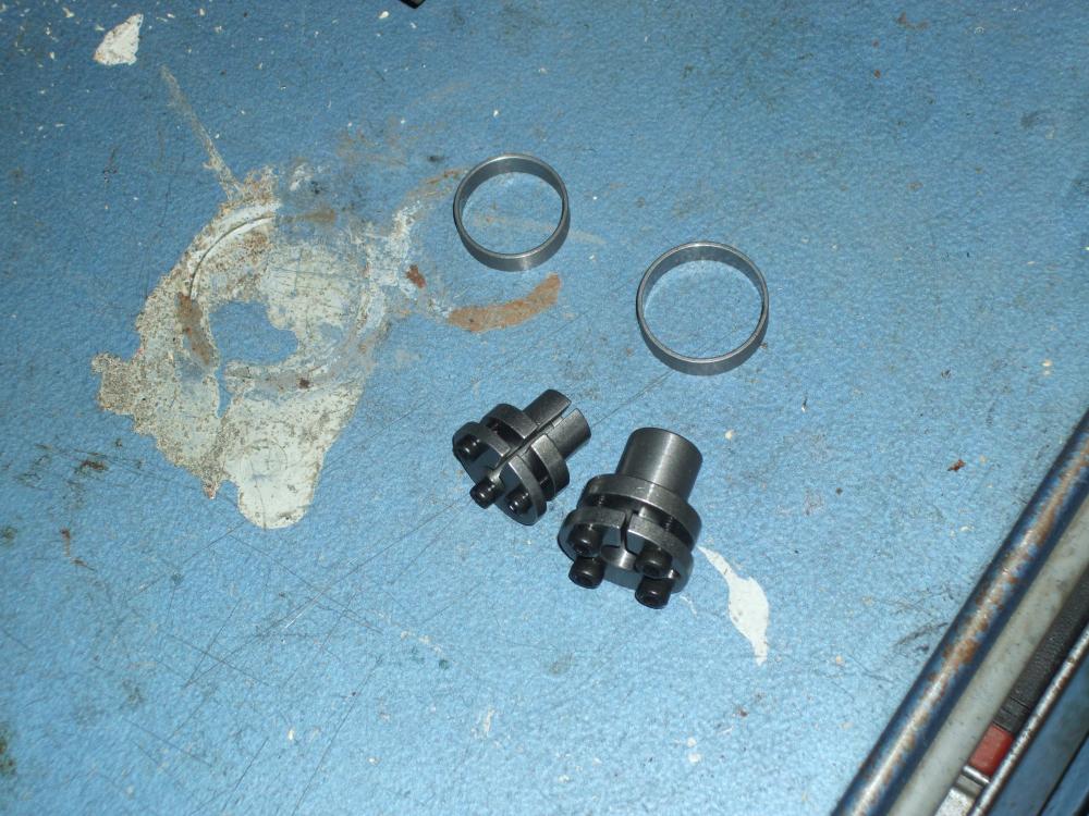

    vergesst was wir (ihr) hier rumdiskutiert haben, ich mache es ganz anders. Mein "Berater" (mein Nachbar, dipl. Ing.) hat mir zu Spannsätzen geraten. Sorrry :anbetung: trotzdem danke.
    Spannsätze setzt man zwischen Ritzel und Welle. Mit Schrauben auf der Vorderseite werden 2 Keile zusammengezogen und so ein Kraftschluss zwischen den beiden Teilen hergestellt. Die kleineren Spannsätze, die unter die Ritzel kommen, haben ein übertragbares Drehmoment von 12Nm. Das große, was unter den HZ Mitnehmer kommt, hat 49Nm.
    Als Referenz, der Zenoah G26RC01 ist mit 1,68Nm angegeben.
    Um die Spannsätze da rein zu bekommen, dreht mir mein Nachbar eine neue Antriebswelle und bohrt mir die Zahnräder auf.
    Und da aller Beste, mein Vater hat nichts dagegen, dass ich noch mal ein paar Euro rein stecke. hehe :rolleyes:

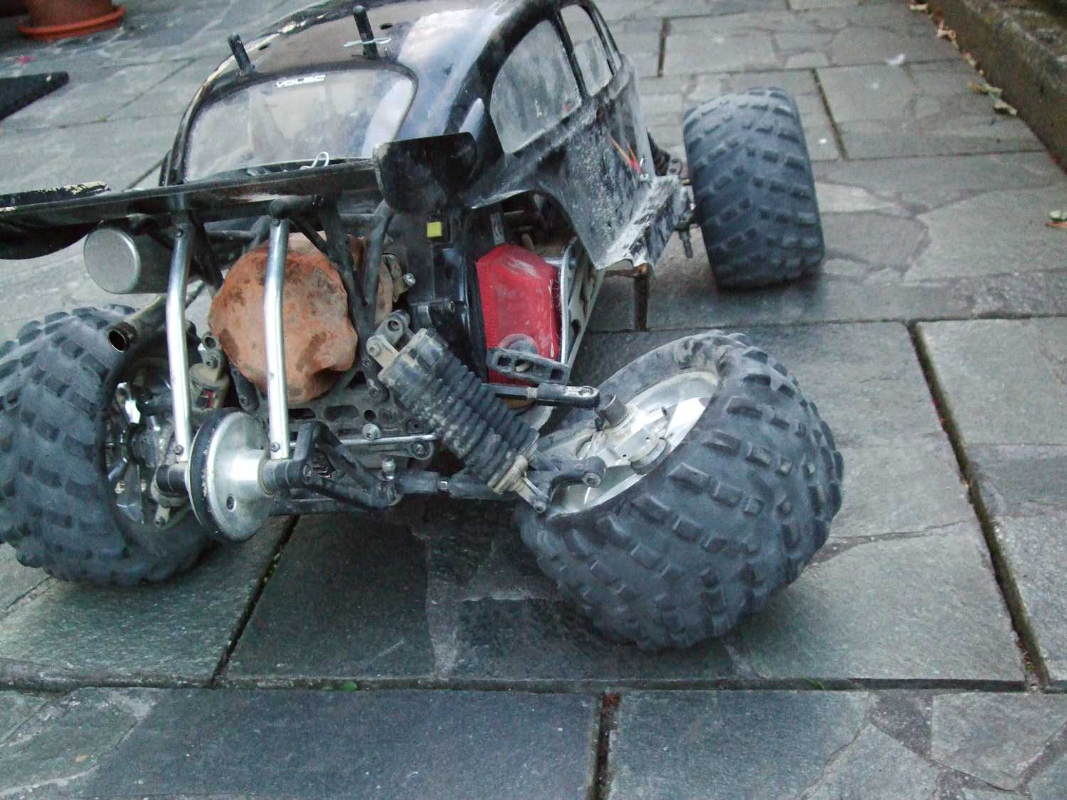

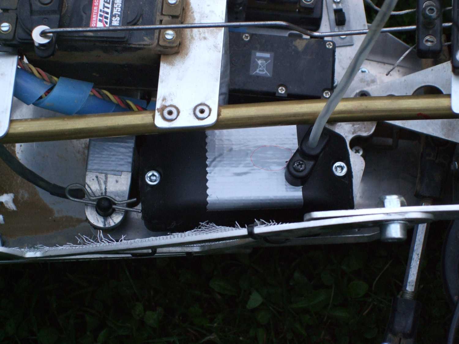

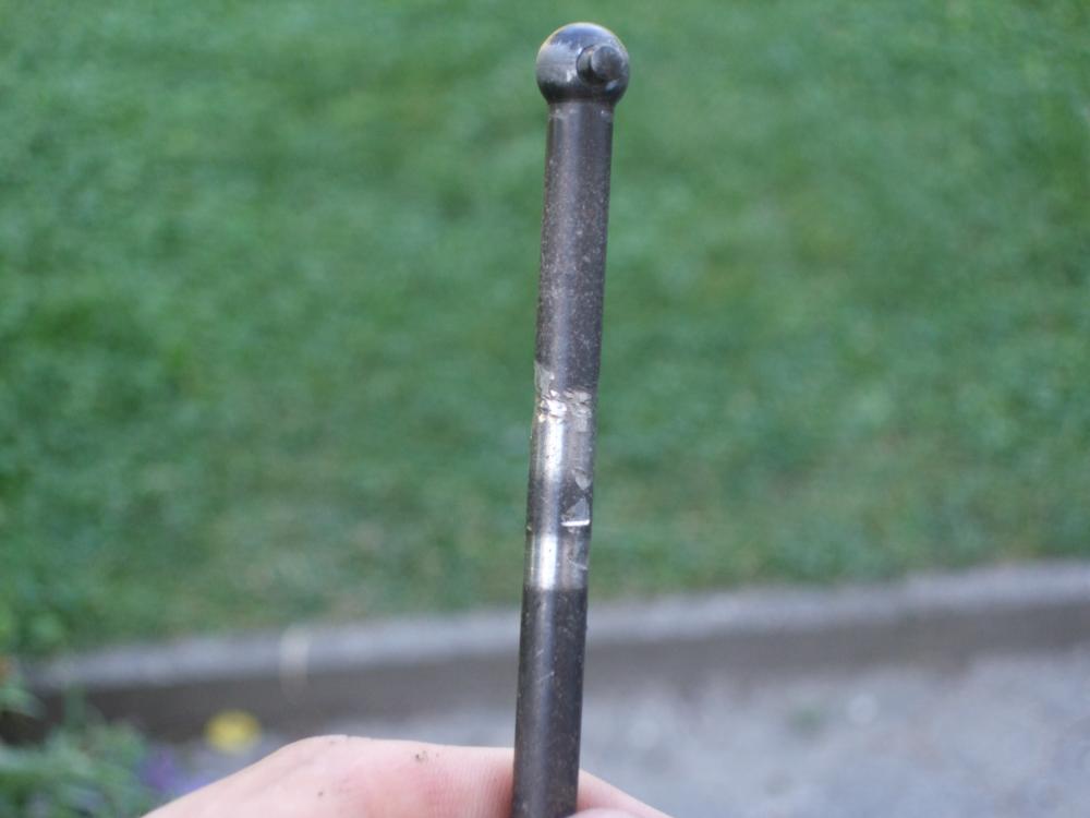

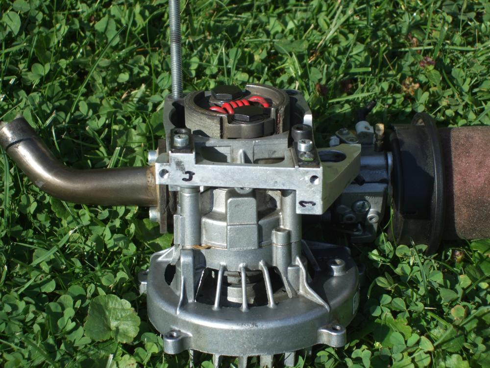

  • Tag,

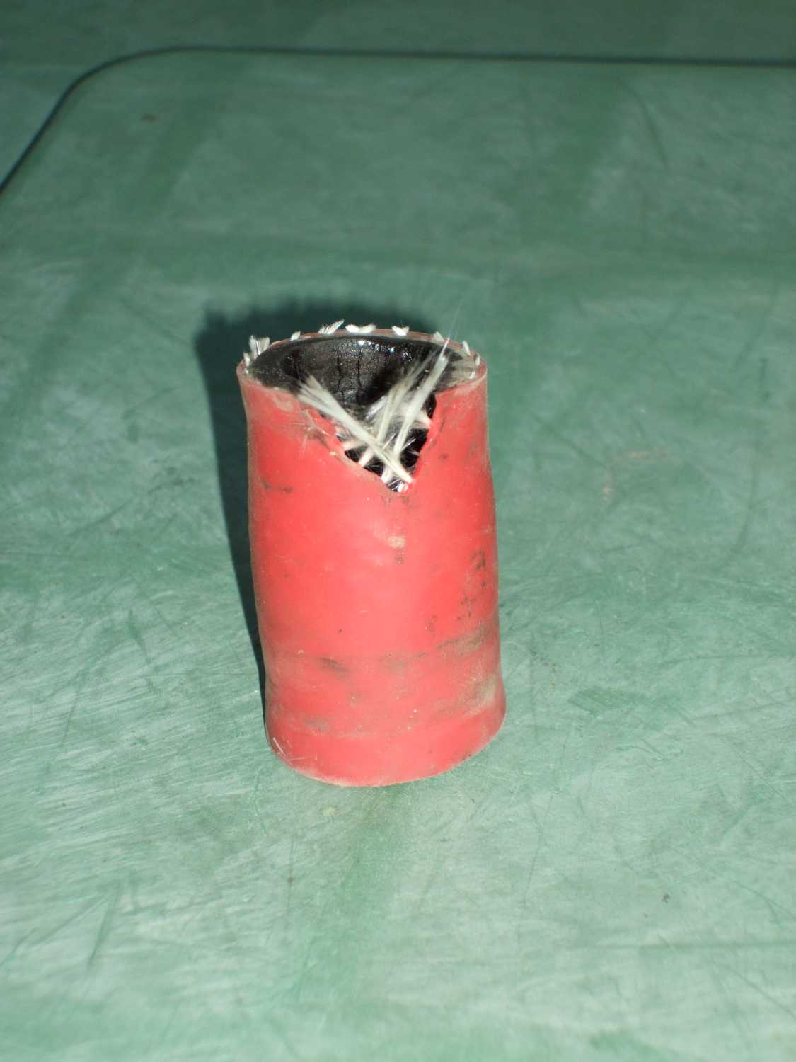

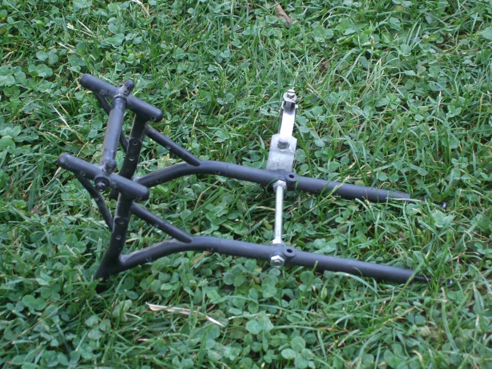

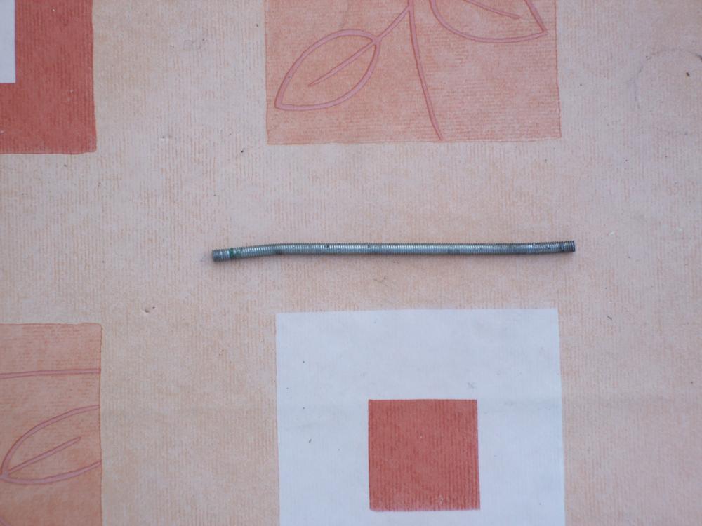

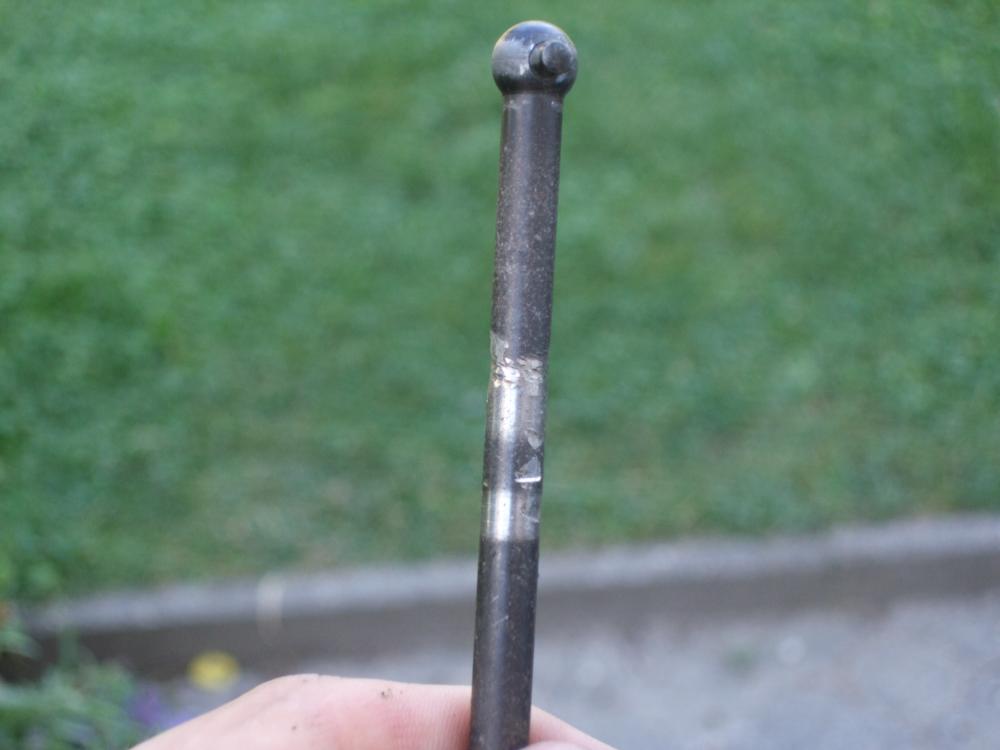

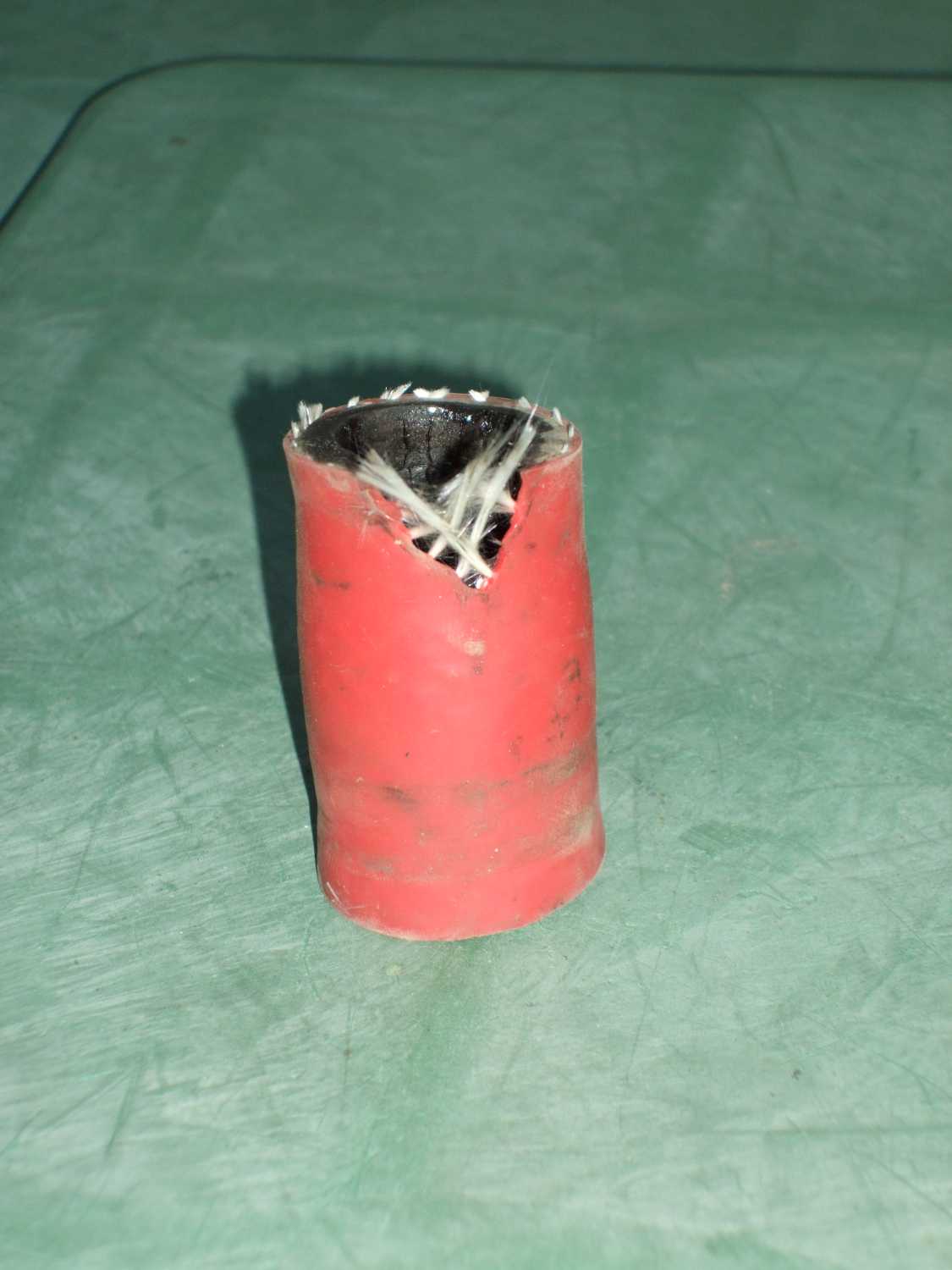

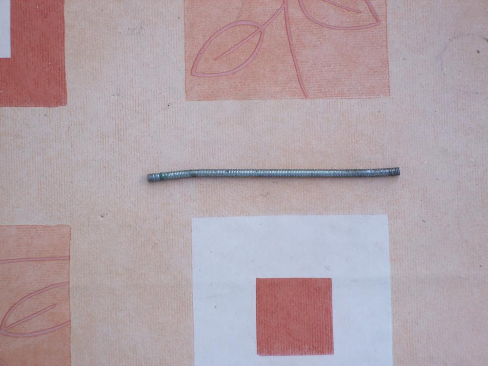

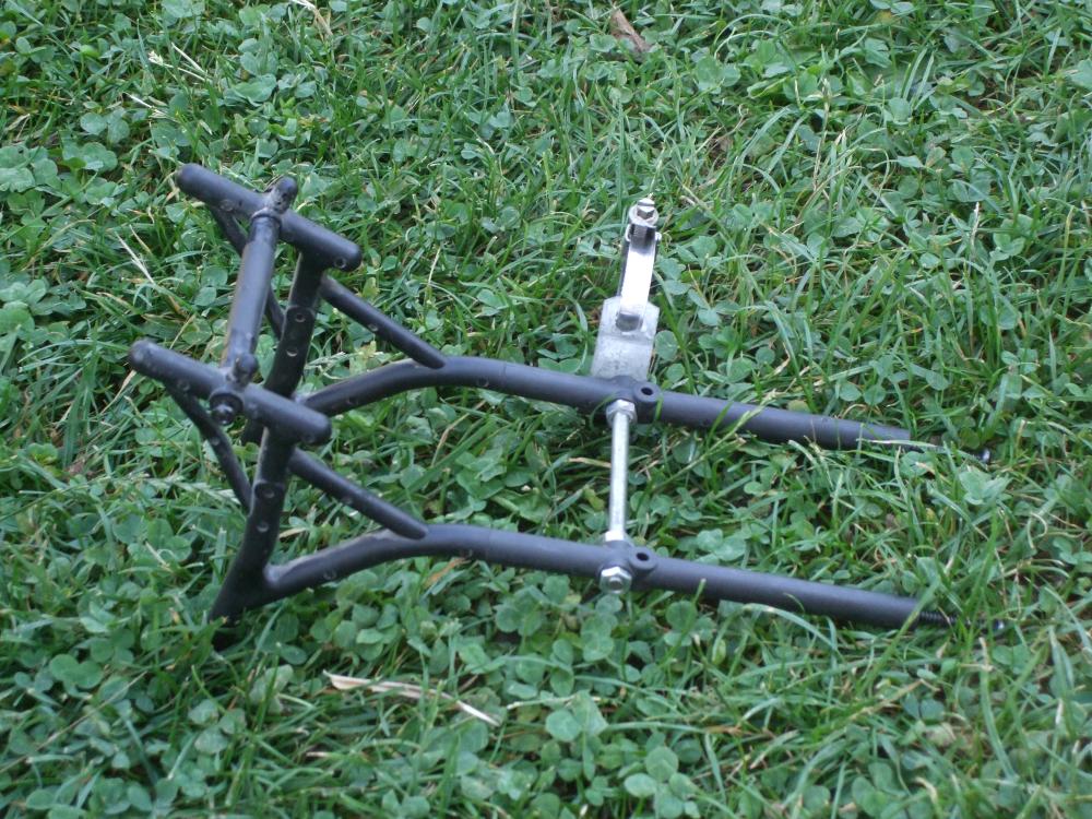

    kleines Update, Ich habe an meinem Überrollbügel eine neue Gewindestange eingebaut, weil die alte komplett verbogen war.
    Jetzt sind die Karohalter auch endlich wieder mal gerade :D
    Hier die alte Querverstrebung.............so sieht es jetzt aus

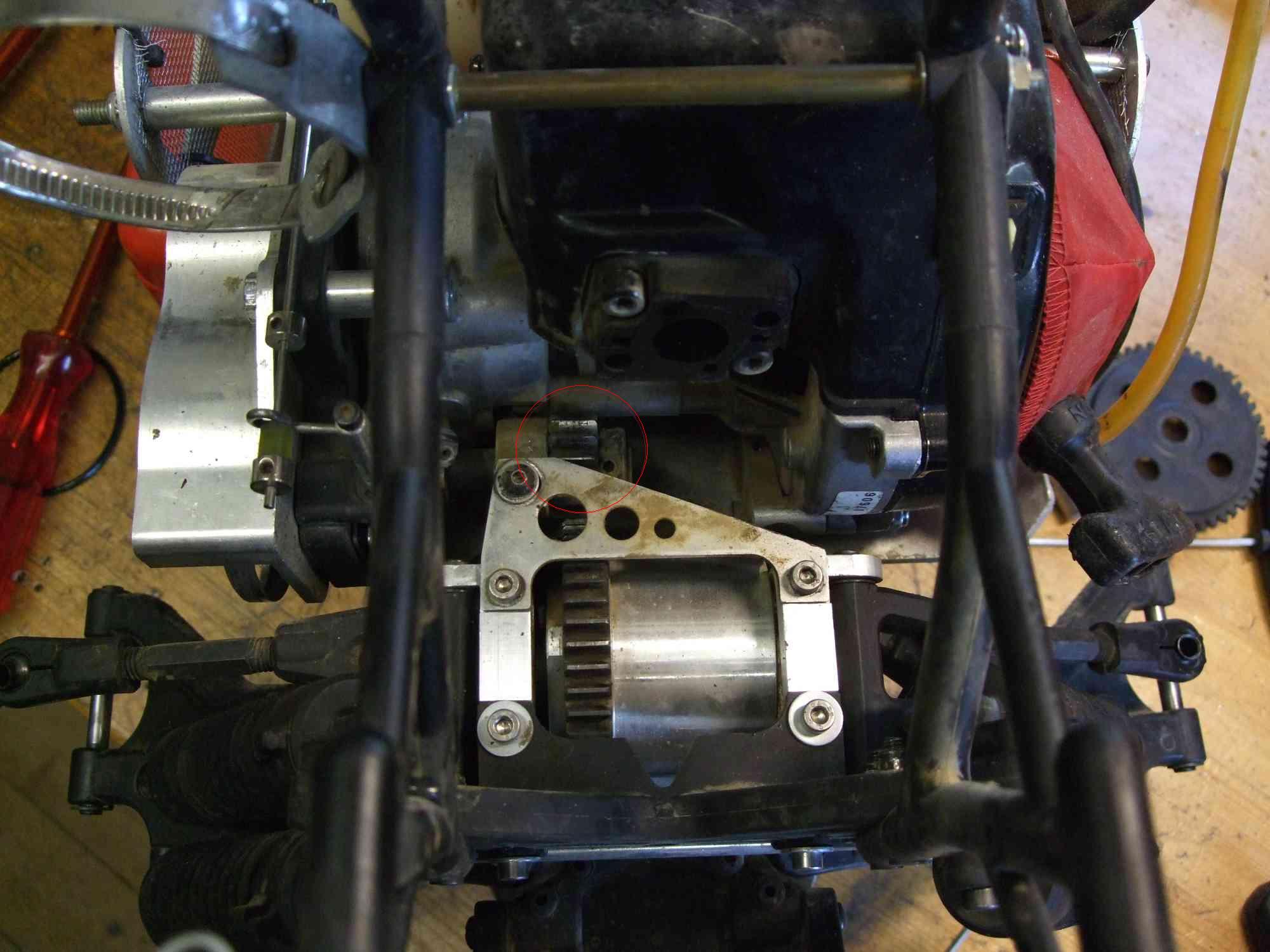

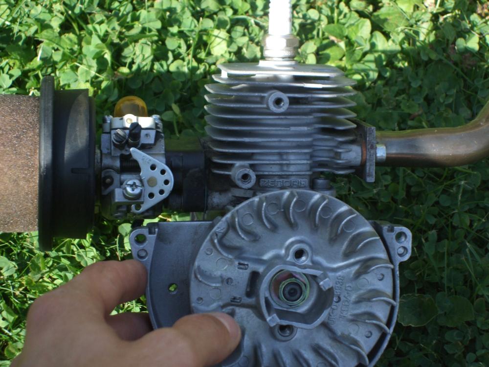

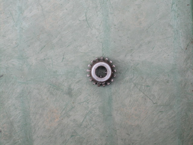

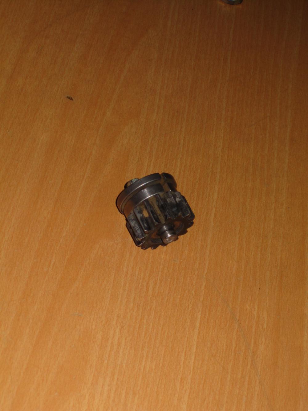

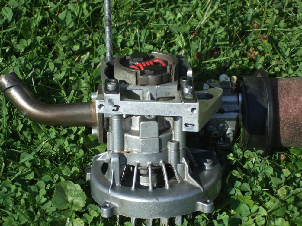

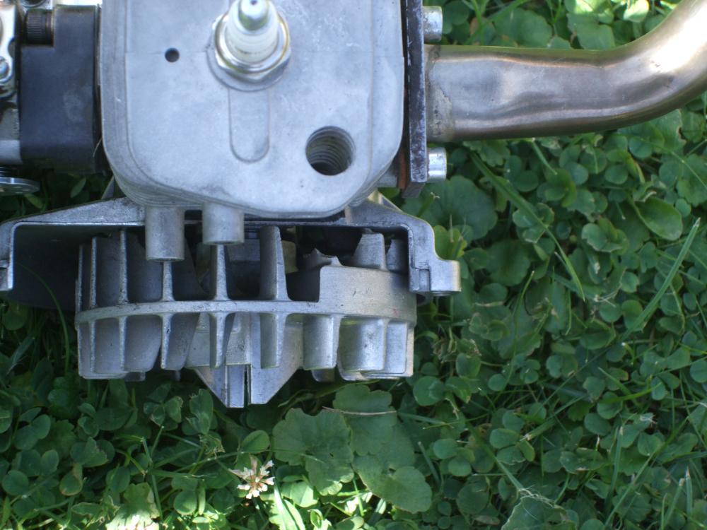

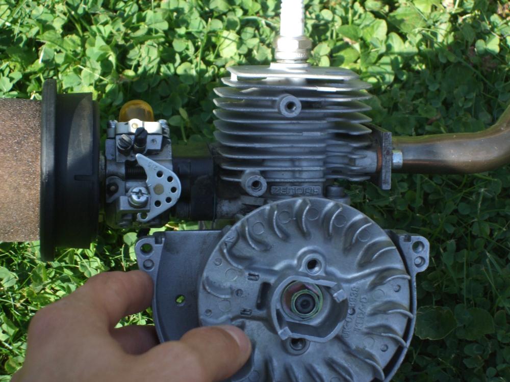

    Außerdem habe ich die Zündung ausgebaut und abgeschliffen, weil Lüfterrad und Zündung Kontankt hat. Dabei ist mir dann aufgefallen, dass mein Lüfterrad an akutem Zahnausfall leidet. Es fehlen Sowohl ganze Zähne, als auch nur Teile von denen.
    Um weitere Zähne zu schohnen, habe ich mir auch schon Gitter für die Unterseite des Motors zurecht geschnitten. Silikon habe ich auch schon, muss nur noch warten, bis mein vater endlich was davon braucht, damit ich mir da was von nehmen kann.
    Beim wieder fest schrauben, hat es das Gewinde am Zylinder doof gedreht.
    Ich hatte noch nicht mal die Ratsche in der Hand, nur die Verlängerung. :wacko: Leider passt nur M4 durch die Langlöcher an der Zündung. Deshalb werde ich das Loch auf M5 aufbohen und dann einen Stahlstift mit einem M5 und auf der anderen Seite mit M4 Gewinde schneiden.

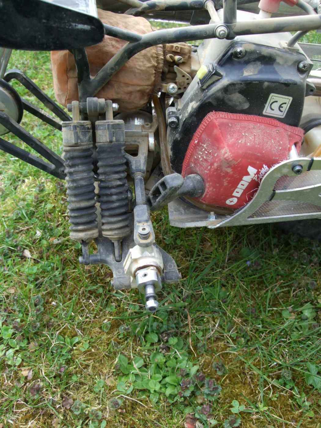

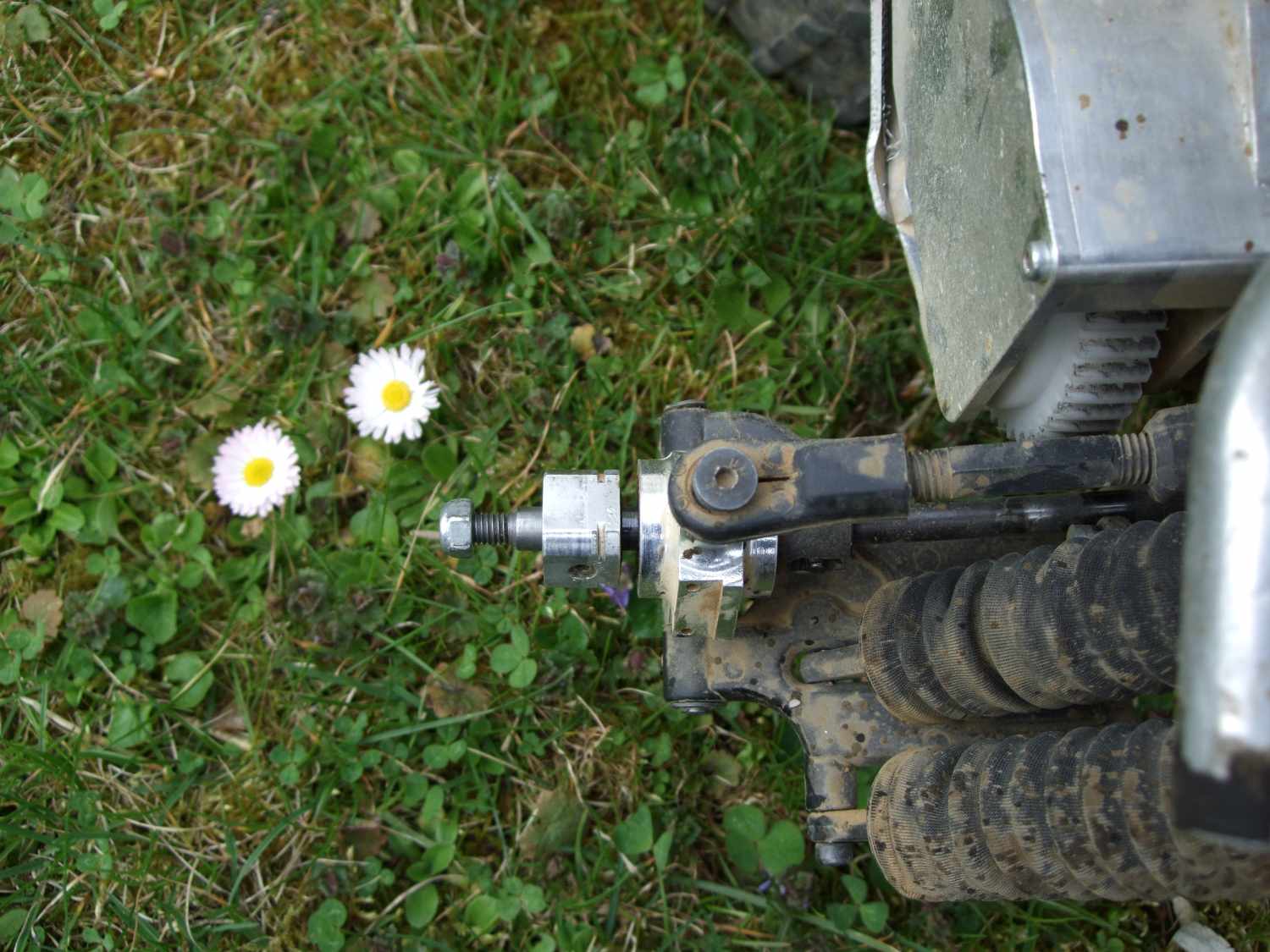

    Auch die Gewinde an dem Motorblöcken habe ich eine Nummer aufgebohrt, weil ich eins von den 4 beim letzten mal Fahren beim Festsetzen mit Sand verstört habe.

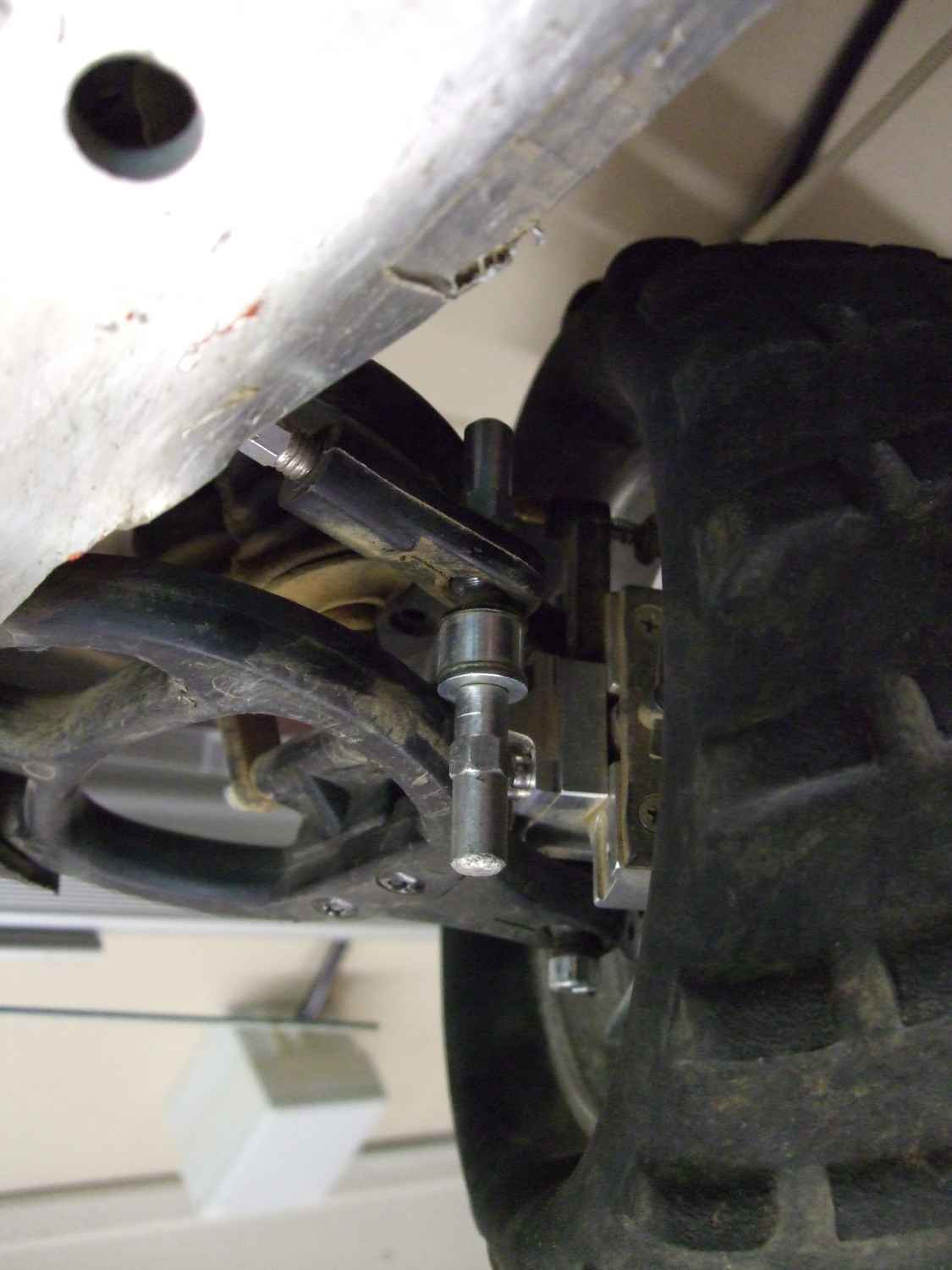

    Und hier das Ergebniss von einem schleifenden Stabilisator an der Antriebswelle

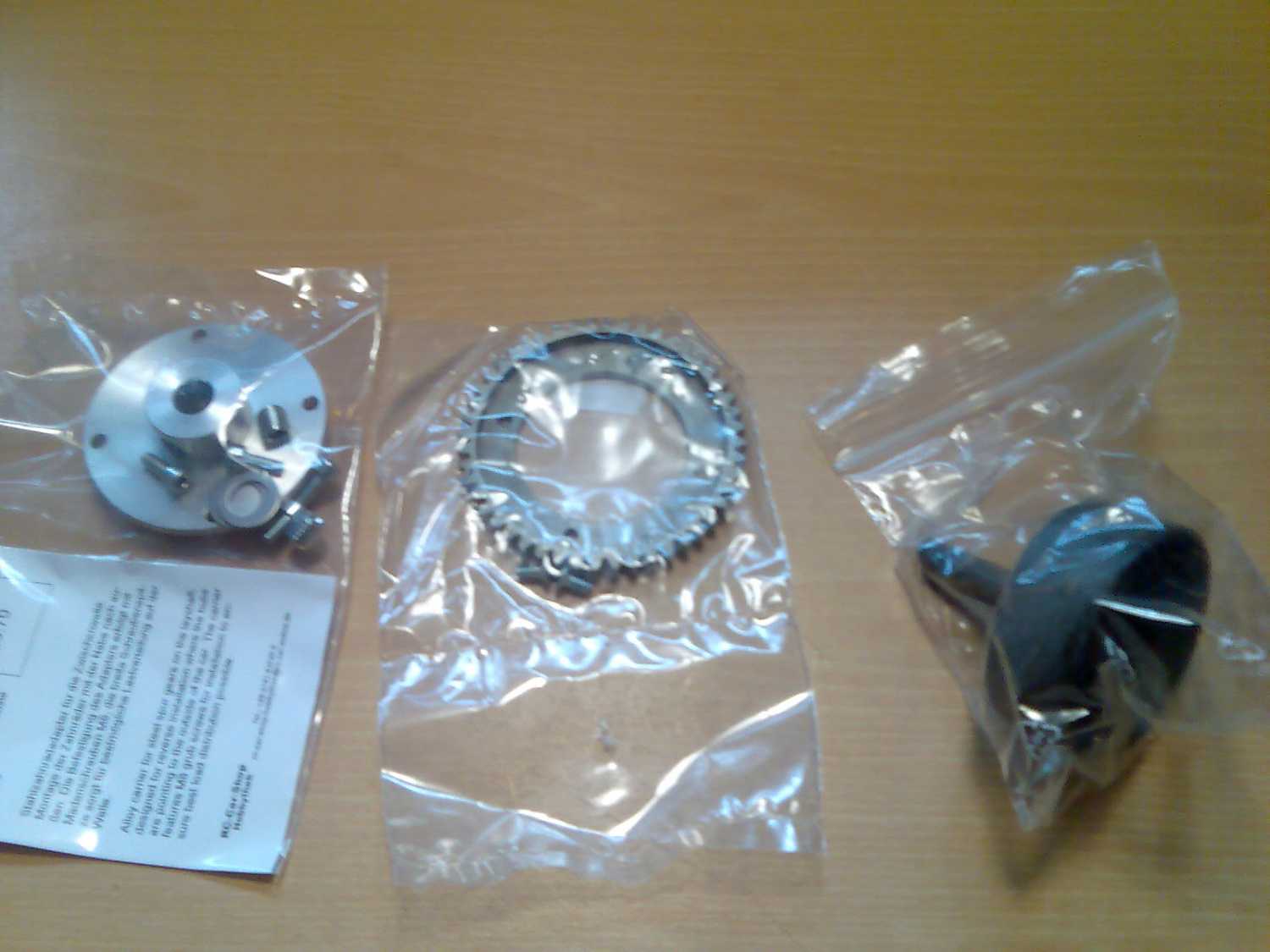

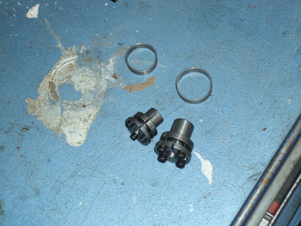

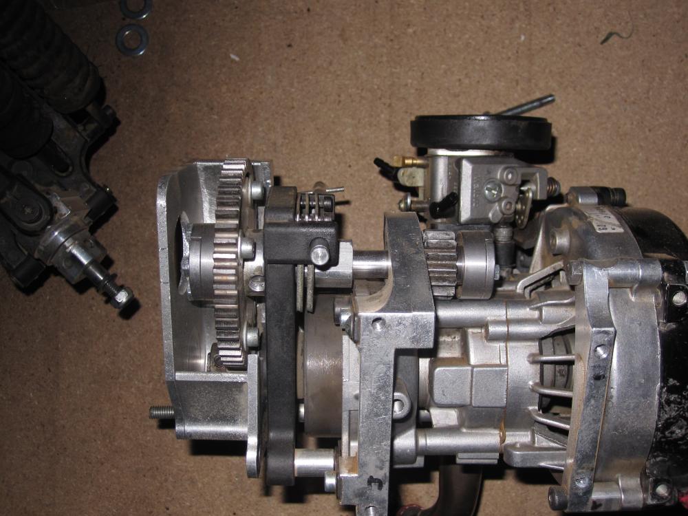

    Heute morgen war auch der Postbote bei meinem Nachbar da. Mit ein bissl Glück, sind das schon die Spannsätze. :P Wann wir die Sachen einbauen, weis ich noch nicht.
    [color=#ff0000]EDIT[/color]: Hier sind die beiden Teile. Am Wochende werden sie dann eingebaut.

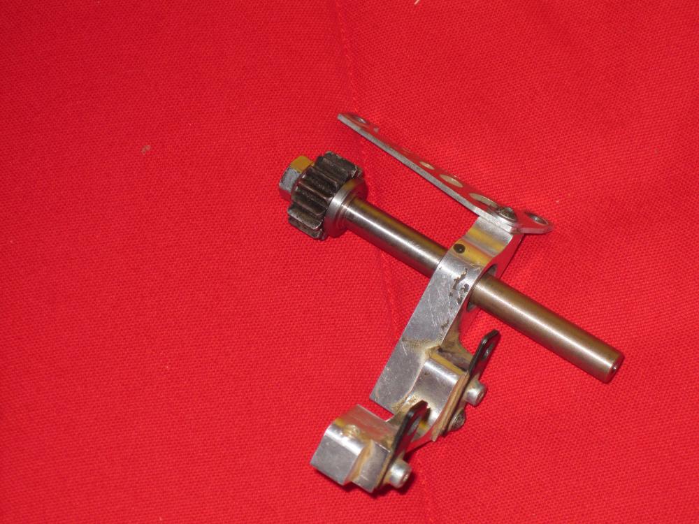

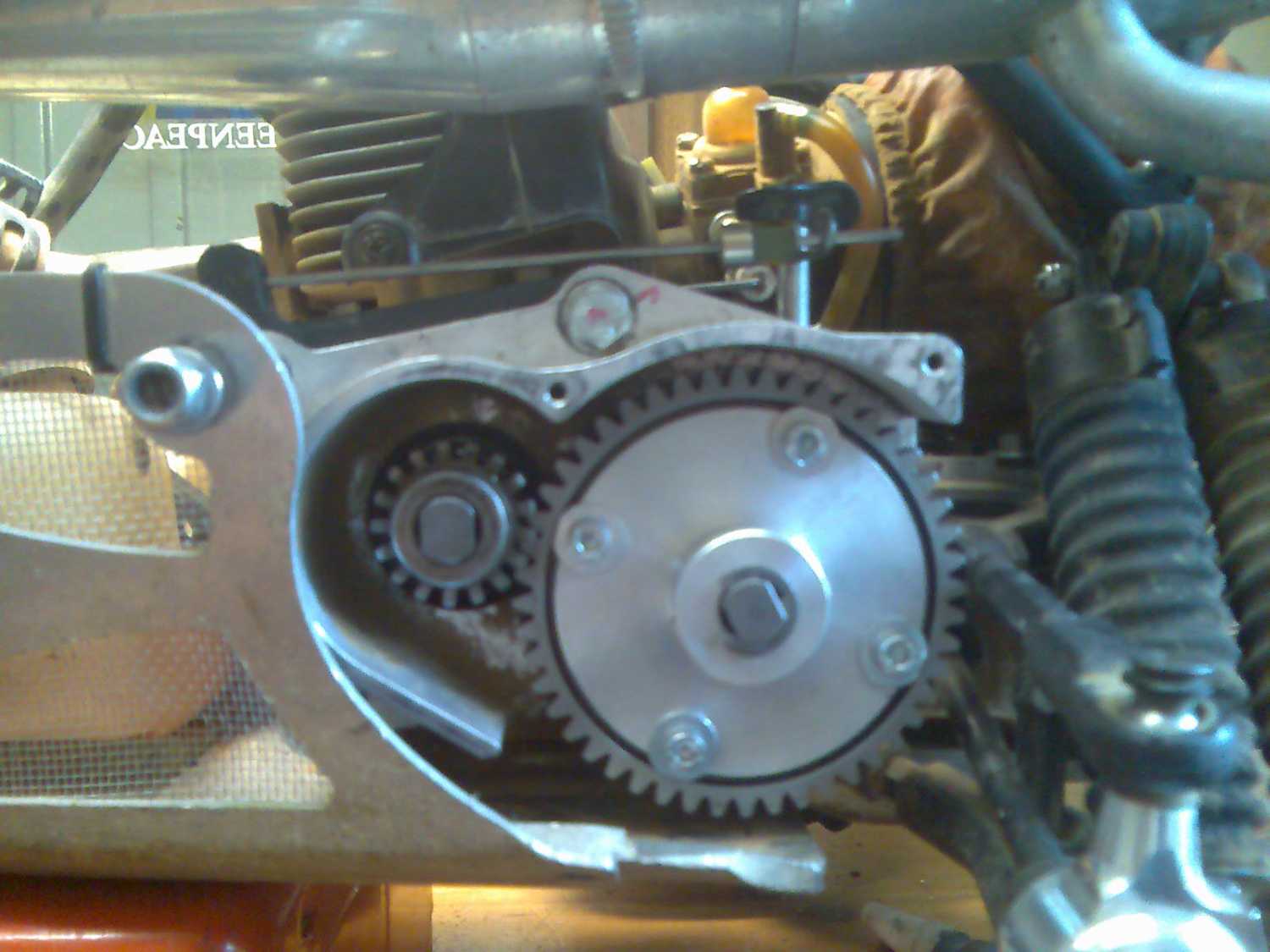

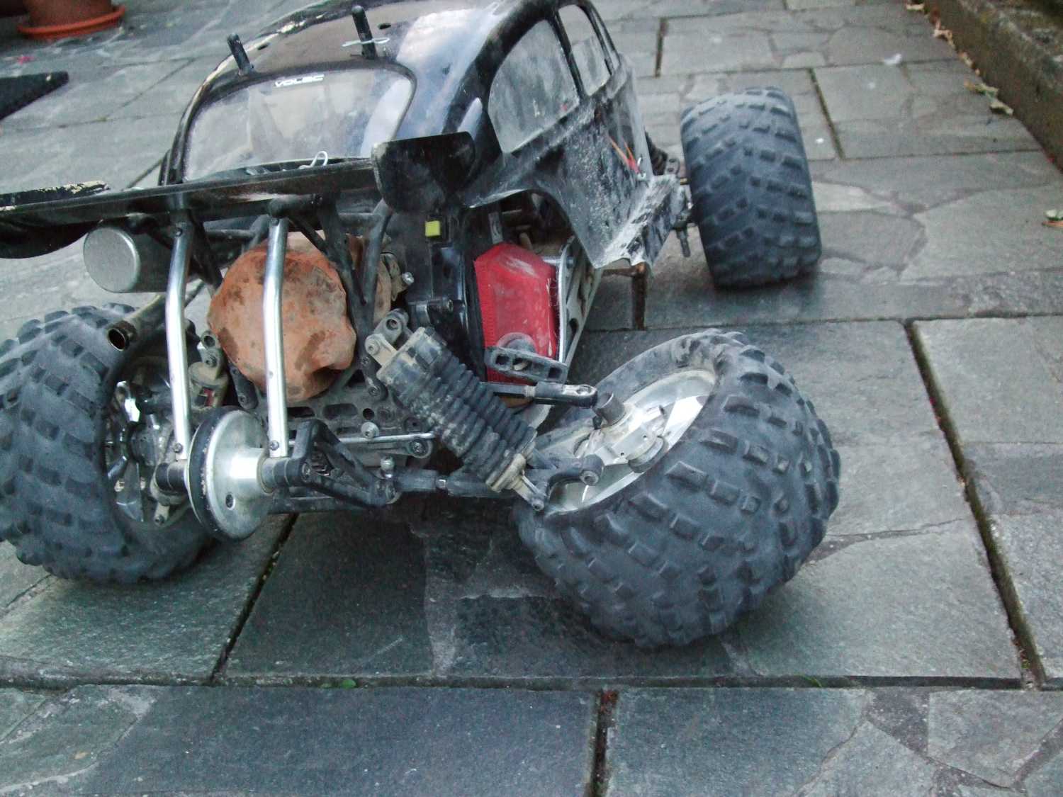

  • Tag,

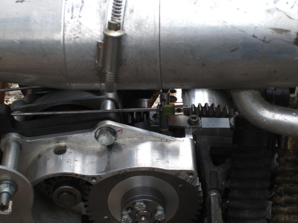

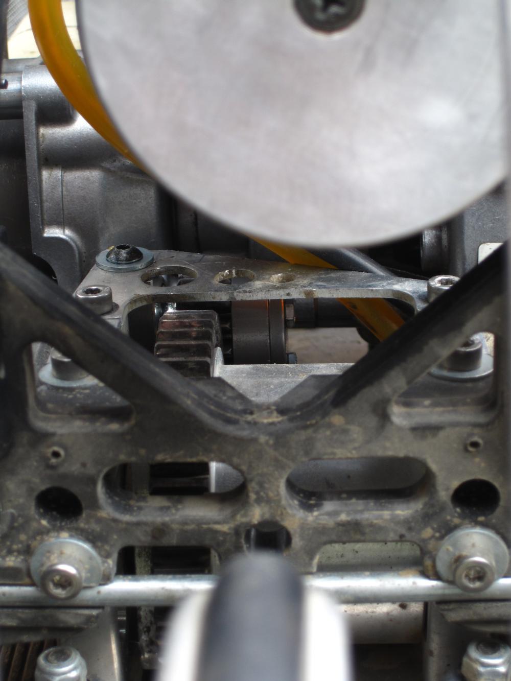

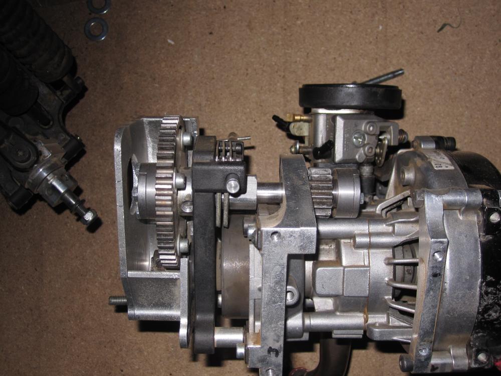

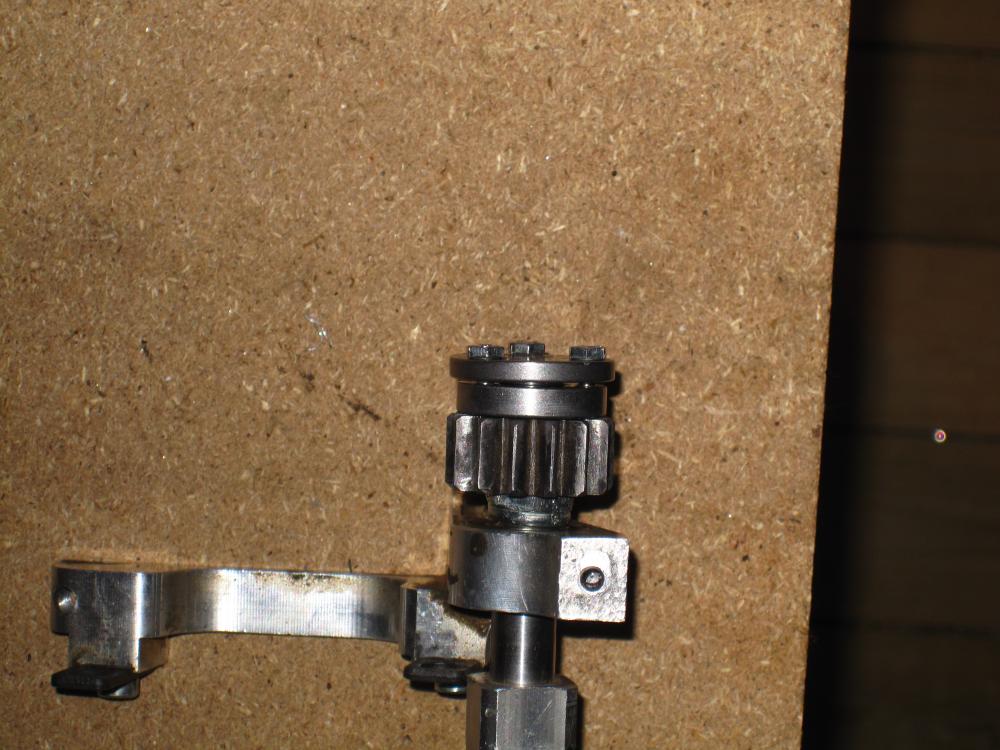

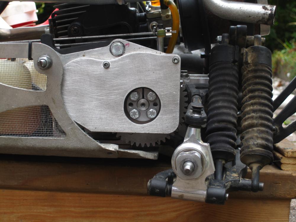

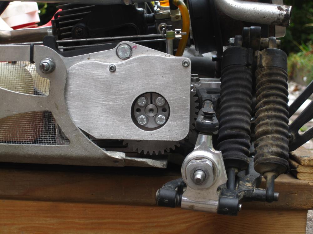

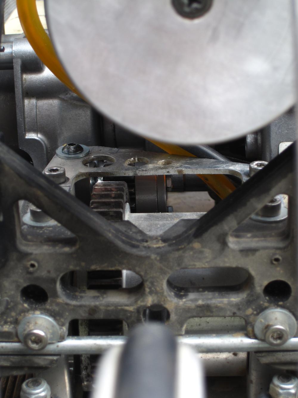

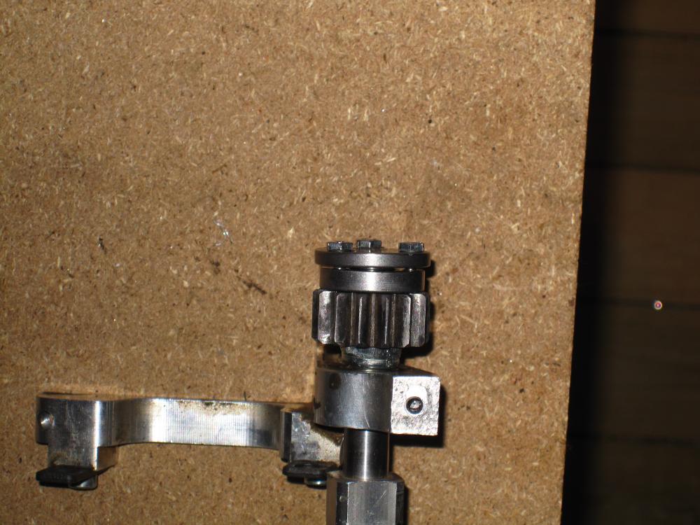

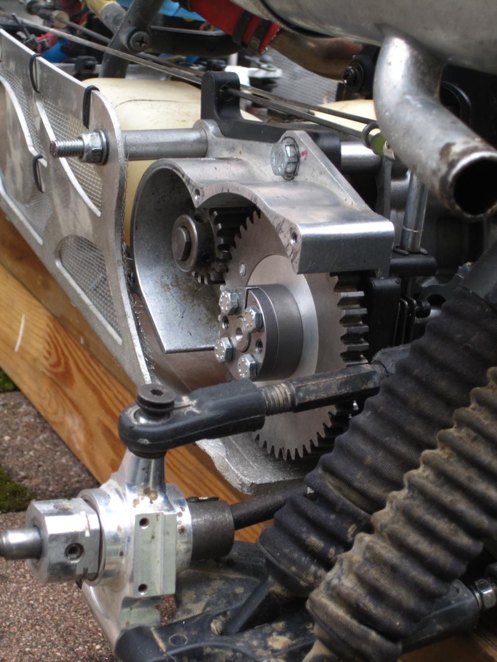

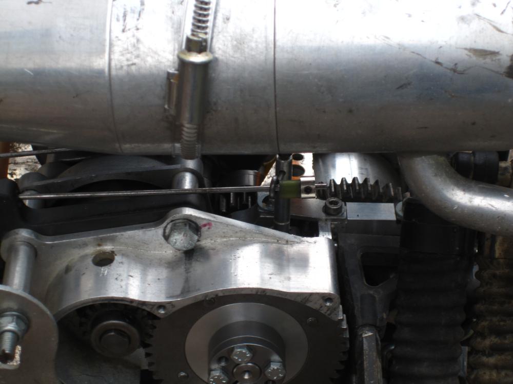

    Crash danke, hier sind die Bilder
    Ich hoffe, man kann was erkennen.
    Morgen treffen wir uns am Messegelände. Also Daumen drücken dass alles hält :P
    Gruß

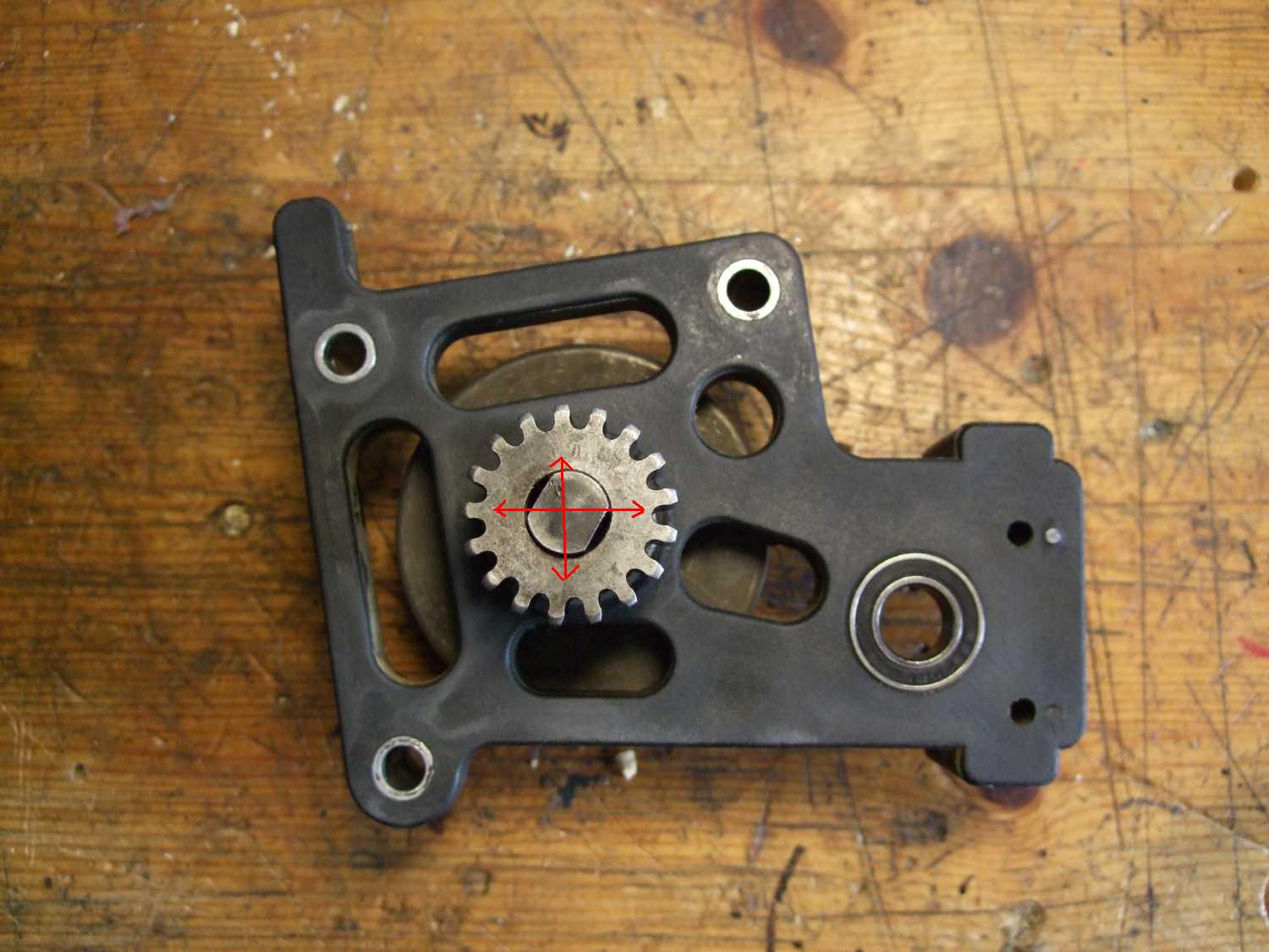

  • Abend,
    ich habe den fehler gefunden. Der Spannsatz am kleinen Ritzel auf der Zwischenwelle konnte sich nicht fest genug an das Ritzel pressen und so ist das durchgerutscht. Der Ring, den man als Zentrierung um den Spannsatz legt, hat ein weiter zusammenziehen verhindert.
    Den habe ich jetzt nicht mehr drauf gemacht. So kann dieser sich weiter auseinander pressen. Und siehe da, man kann die Zahnräder keinen Milimeter mehr gegeneinander verdrehen. :P
    Vorher
    nachher

  • Vielleicht hab ichs mal verpasst ... aber was is das denn für eine krasse Welle die du da hast ? Mit derben Verschraubungen und so am Ritzel und am Hauptzahnrad ?

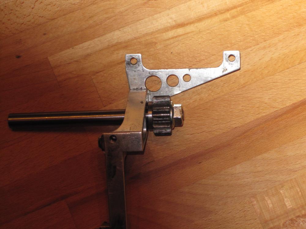

  • Das sind die Spannsätze (siehe Post 86). Hier mal ein Querschnitt der Dinger.
    Das rote in der mitte ist die Achse und das nebendran das Zahnrad. Durch Schrauben oben drauf, werden die Keile auseinander gedrück. Ich wollte auch nicht glauben, dass das so hält. Aber bei richtigem Einbau hält der kleinere Spannsatz am Ritzel 12Nm und das größere am HZ 49 ... :thumbup:
    Und die Welle ist selbstgedreht.

  • Ne kein Slipper, die benutzt man um 2 sich drehende Dinge, z.B. eine Welle und ein Zahnrad, fest miteinander zu verbinden. Nur durch Reibung. 8o

  • Danke für die Fotos!
    Sieht wirklich sehr massiv aus. Hoffe das es nach der Nacharbeit jetzt genaus so Haltbar ist wie's aussieht!
    Hast du den Ritzelschutz auch selbst gefräst? Auch ein sehr schönes Teil! :respekt:
    Viel Glück für die nächste Fahrt!
    Gruss crash
    Futaba 4PK 2.4GHz
  • Tag,
    Striker, ich hatte keine Lust mehr, auf durchdrehende Zahnräder und doofe Mandeschrauben. War iwie zu doof, die anständig fest zu machen. Die Spannsätze bieten einen viel besseren Halt und wenn man sie mal losmachen will, gibt es extra Löcher im Spannsatz, mit dennen man den ganz einfach auseinander drückt. Das macht einen kleinen Knacks und los is es. ;)
    Crash, die Box ist von Racepart Zeller. Aber ich musste das Loch inder Mitte selbst schneiden, weil er Spannsatz sonnst nicht reingepasst hätte. Die vordere Platte habe ich ein bissl mit Schmiergelpapier bearbeitet, weil die total verkratzt war.

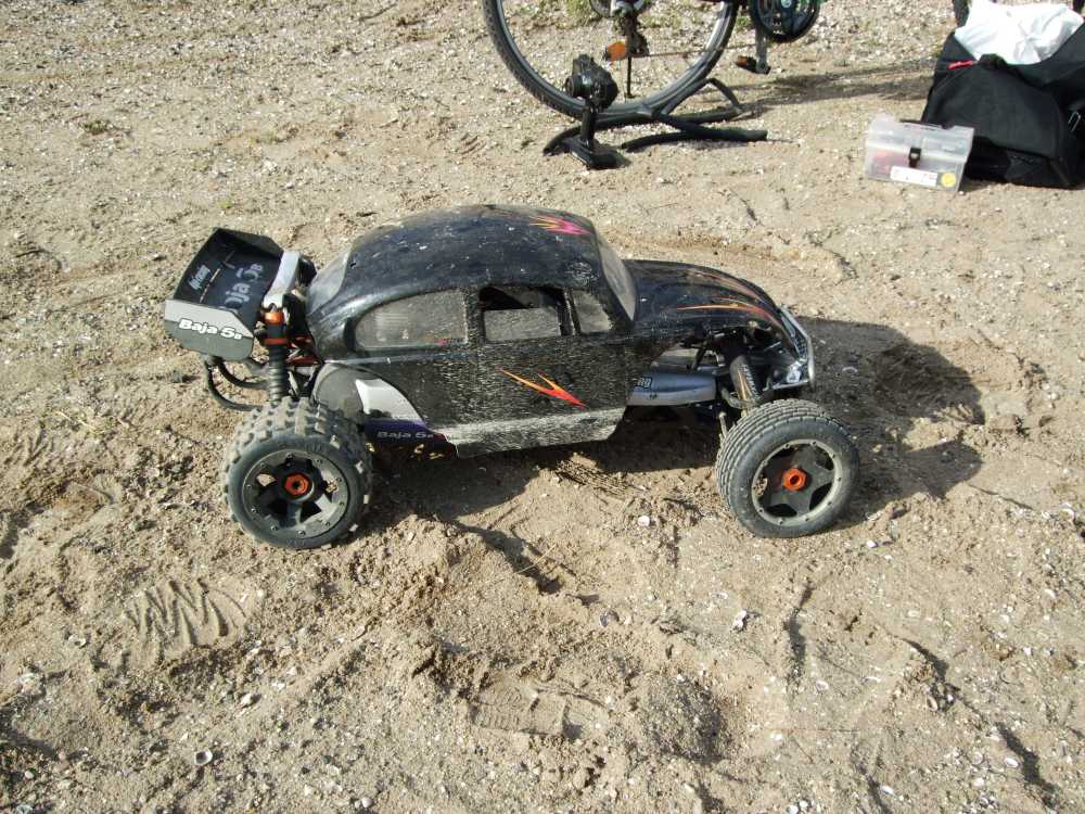

  • Abend Jungs,
    ich habe eben Nladas noch kurzfristik zum fahren abgeholt. Habe den ganzen Tag schon da gesessen und als gehofft, dass es nicht regnet .. 8o
    Was lässt sich berichten...

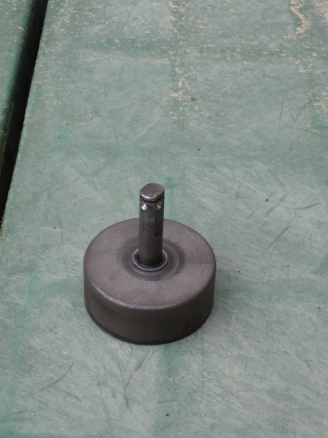

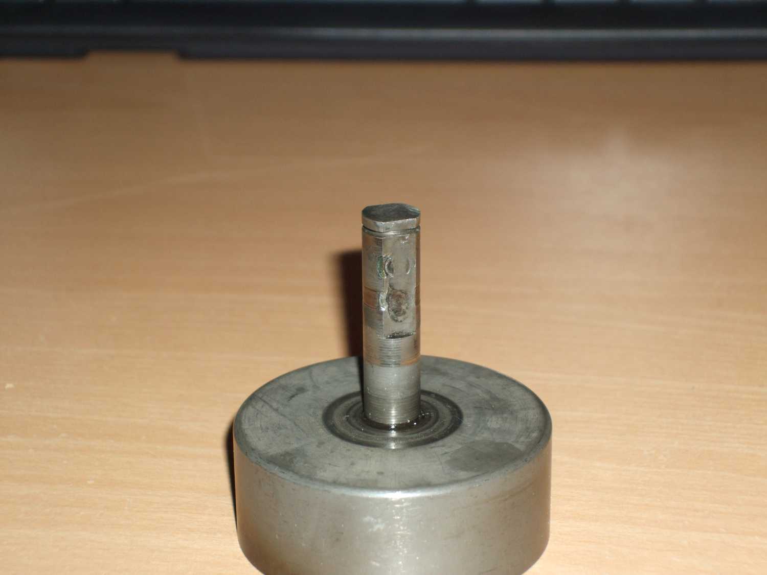

    Sie ist eig. wie immer super angesprungen. Nachm warmfahren habe ich dann mal bissl mehr Gas geben und dann noch mal nachgeschaut, ob alles noch fest war. Bis dahin war ich sehr zuversichtlich, dass es ein erfolgreicher Tag wird. Denkste Jonas. Nach weiteren 5 Minuten hat der motor hoch gedreht, aber der beetle ist stehen geblieben. Genau das Ritzel, was ich noch nicht mit Spannsätzen festgemacht habe, ist losgegangen. :cursing:
    Das Problem ist, die Spannsätze passen nicht auf das Ritzel an der Kupplungsglocke, weil es einen zu kleinen Durchmesser hat. Wenn ihn jetzt länger übersetze (größeres ritzel), um einen Spannsatz benutzen zu könne, ist er vieeel zu lang. Da kommt dann unten raus nix mehr. Mehr Leistung in Form von einem 29er BB Kit portet wäre eine Lösung.
