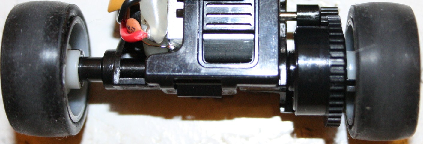

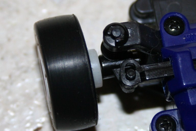

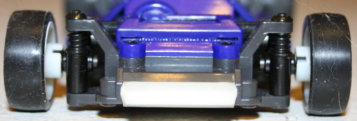

der Zustand ist leider nicht so toll wie beschrieben.
Das rechte Hinterrad eiert und das Ding gibt Geräusche von sich als ob man die Lenkung betätigt.
Dazu kommt das der Wagen nach links zieht.
Kann man eigentlich die Räder demontieren ohne einen speziellen Schlüssel?
Hat Jemand ne Idee wie ich die Fehler beseitigen kann?

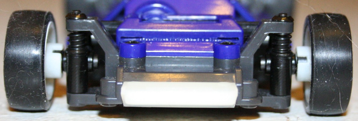

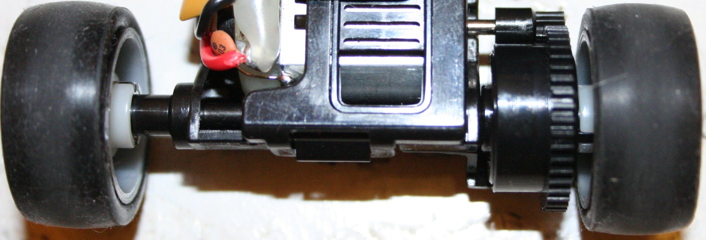

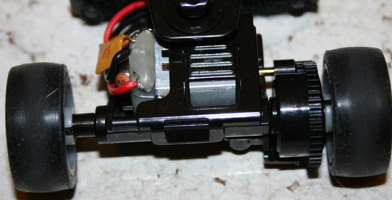

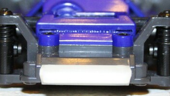

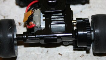

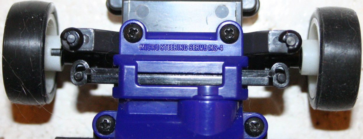

Anbei ein paar Fotos...
Wenn ich spezielle Teile fotografieren soll; immer raus damit...

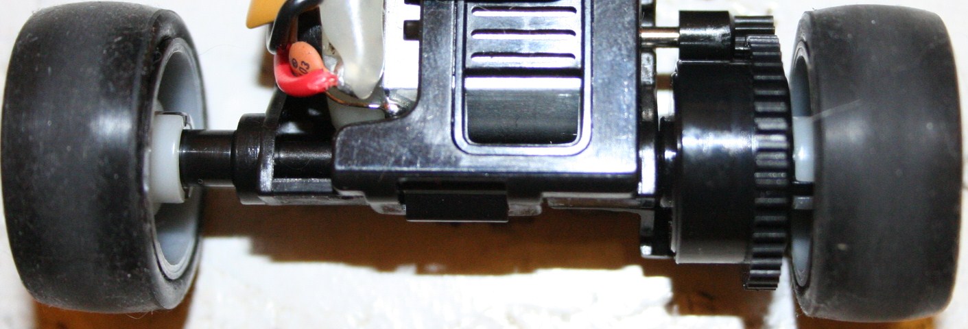

Das Eiern der Hinteren Felge Kann am Kunstoff Radmitnehmer seinen ursprung haben.Der Kugelldiff besitzt die Aufnahme aus Alu,somit kein eiern mehr.
Kugellager Kannst du von Gpm,3racing,oder auch von Atomic nehmen,Die Original Kyosho kugellager sindvollkommen überteuert.
Mit der Sendertrimmung korrigieren ist nicht so gut,sommit hast du "ungleiche Lenkauschläge" das verstellst du besser an der Mini z Platine,dort ist ein kleiner Poti verbaut denn Du durch vorsichtiges Drehen an der schraube verstellen Kannst,stell allerdings vorher die Lenktrimmung am Sender neutral ein.
Solltest du starkes zucken haben wird der lenkpoti entweder Labil verlötet sein,oder im schlimmsten Fall die Kontackte kommen fast zusammen.
Das andere was du machen solltest ist das "lenkpoti" reinigen,dazu musst du das Kunstoffplätschen abnehmen und es mit einem feinen Pinsel reinigen,eventuewllim Nachinein das Innere mithilfe von Kontacktspray,oder bremsenreiniger aussprühen und anschliessend ein paar Minuten trocknen.
Oft Reicht eine Minimale Unreinheit am Lenkungspoti um soetwas zu verursachen.
Vg v one

Das Lenkungspoti sitzt da wo das Lenkgetriebe ist.
Der sieht wie auf dieser Abbildung aus:

hi,
das eiern des hinterrads kann ich mir auch nur durch einen defeckten mitnehmer ODER eine ausgeleierte felge vorstellen. das er in eine richtung zieht war bei auch so aber bei mir hat sich dann herausgestellt das die gewichtsverteilung ungleichmäßig war aber das konnte ich an meinem sas pro kit alles einstellen. ich denke aber nich das ein mr-02 schlecht verlaagert is und deshalb würd ich des vom vone mal ausprobieren.
gruß heinrich
