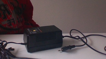

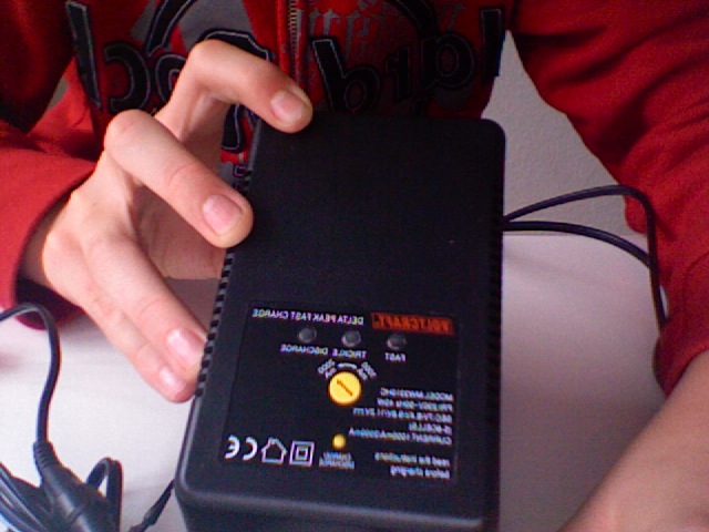

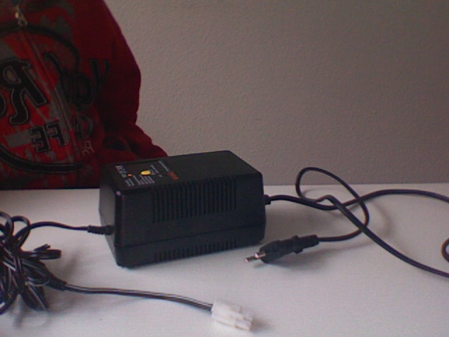

UND zu FG Chis's Frage: Ich habe das schnellladegerät von voltcraft!!!
ist das nichts??? ![]()

Emm... das Voltcraft da kann ich dir wenig sagen, weil es gibt viele, ne Artikelnummer wäre sehr praktisch...
Gruuußßß
Chris
Ich kann mal Fotos reinstellen... Die modelnummer is : MW3310HC ( hoffe das bringt was)

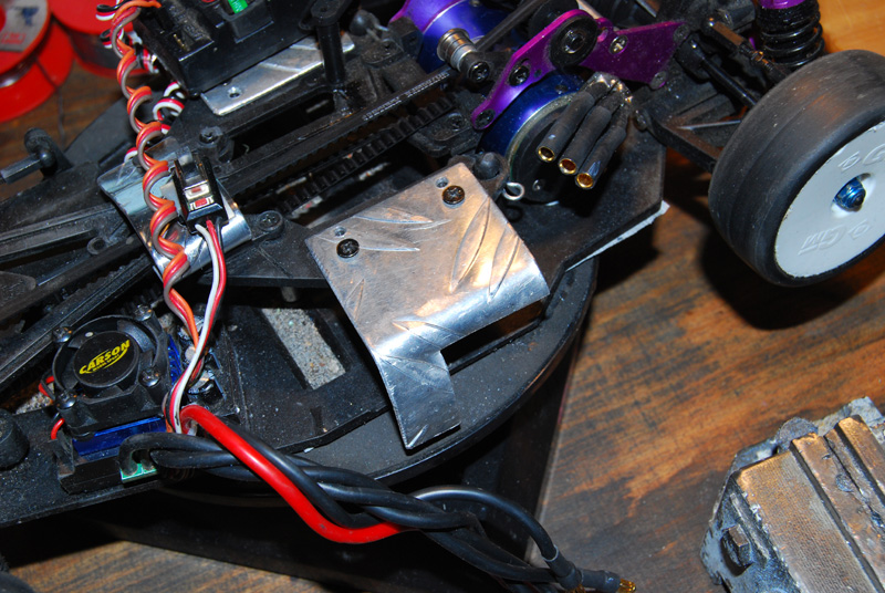

Und an Doggy: kannste vielleicht ein paar Bilder von deinem rc machen (teil des bearbeiteten akku-halters)
Wäre sehr nett!!!! (Vorstellung zum Nachbau

und in meinem Sprint 2 Tagebuch Doggy --> HPI Sprint 2 gibts da n bisschen von zu sehen, aber ich werd dir noch ein paar schönere machen und noch sagen, wie ichs gemacht hab ![]()

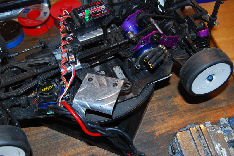

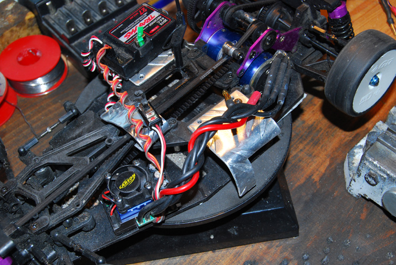

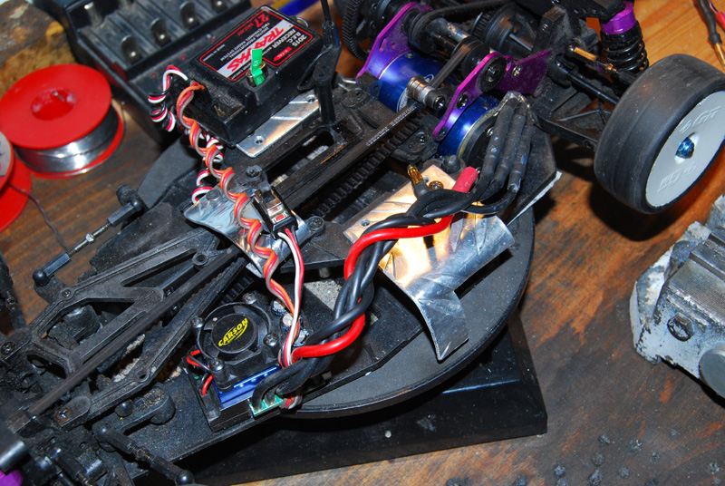

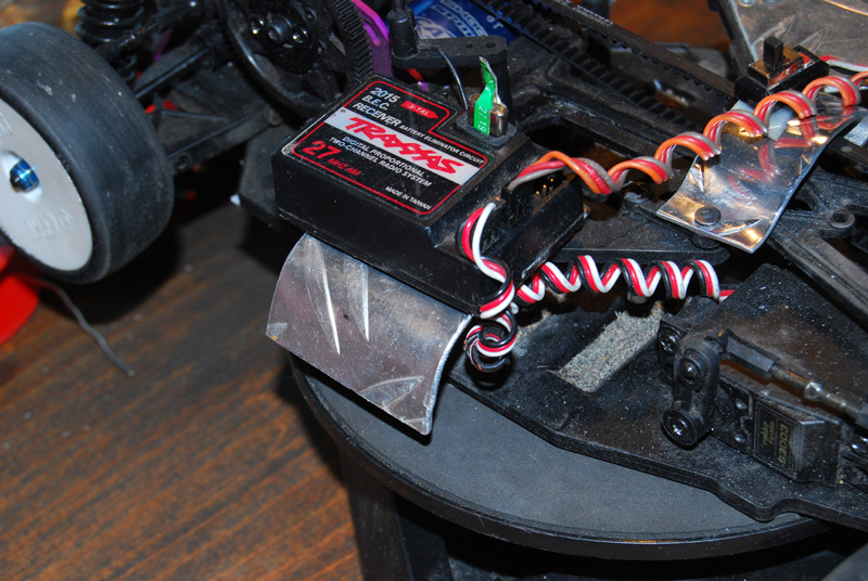

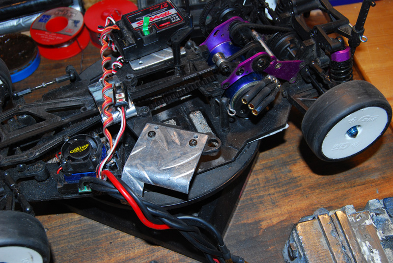

So, hab jetzt n paar Bildchen gemacht.
Ich hab einfach ein dünnes Alublech genommen, das zurechtgesägt und im Schraubstock etwas gebogen
Mit der Länge musst du mal gucken. Ich hab bei mir extra, wie bei den Plastik original dingern 4 Löcher gebohrt, um den Abstand verändern zu können. Dann beim einen noch Platz lassen für die Kabel des Akkus, dass auch alles funktioniert, wenn man das "auf und zu" macht und fertig ![]()

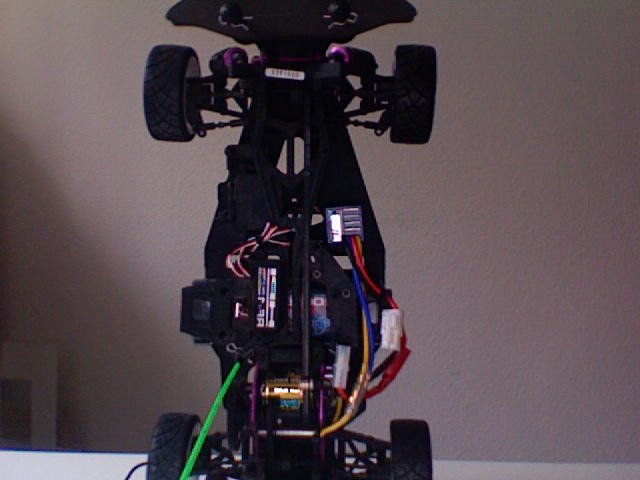

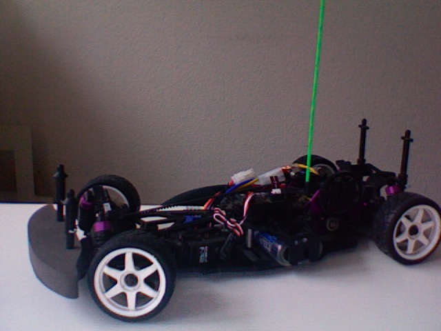

P.S. Achhja, du hast noch garkeine Bilder von deinem Sprint gezeigt ![]()

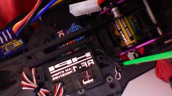

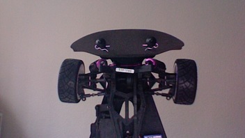

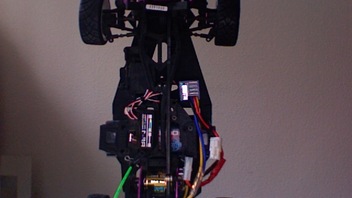

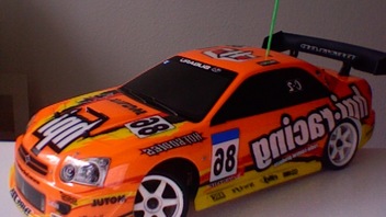

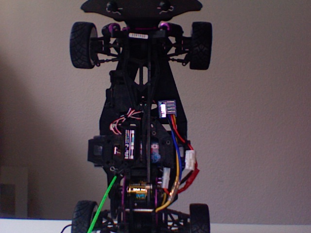

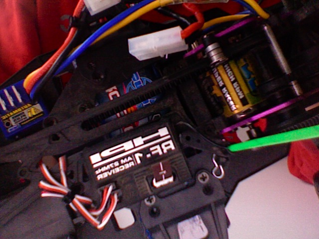

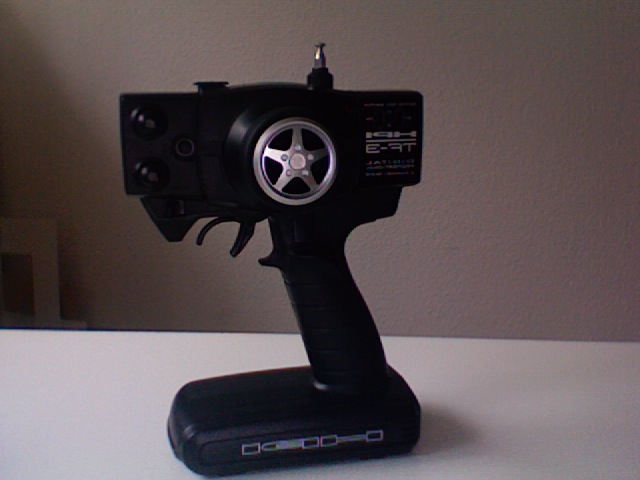

Ist eigentlich ganz normal aber natürlich kommen die jetzt gleich ![]()
ein momentchen!!!
und ich hätte da noch ne frage:
Wie es auf den Fotos aussieht passt der Motor ohne Probleme...
Da muss man nichts machen/bearbeiten/feilen oder???
Sieht gut und stabil aus was du da gemacht hast ma gucken ob ich das nachbau
