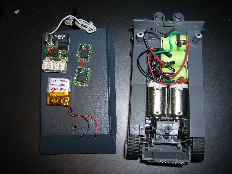

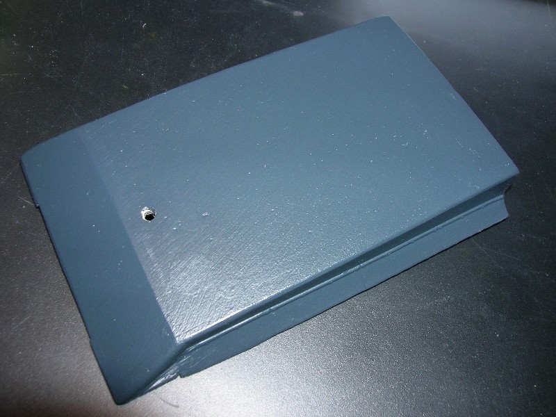

    Als Ausgangsmodell habe ich diesen Pannzer für kleines Geld gekauft.Als erstes hab ich mal den Turm entfernt und dann das "Deck" mit Spachtelmasse geglättet.Danach alles schön glattgeschliffen und lackiert:
    Danach die Elektronik raus die keiner braucht um Platz zu schaffen für den Umbau auf propo-Steuerung.
    Heute kamen dann die ganzen neuen Eloteile für den gerade genannten Umbau.Am Schluss soll das Gefährt mit meiner mc-12 gesteuert werden.
    1. Empfänger
    2. Lipo
    3. Regler

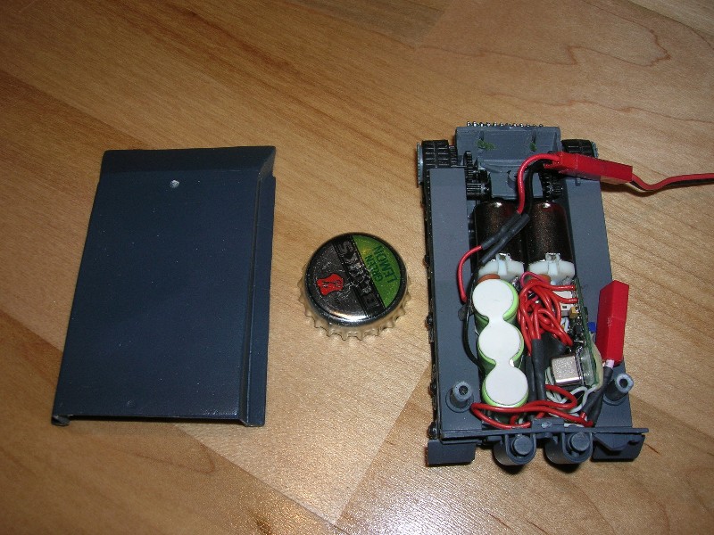

    Ich möchte mir so ein Senderpult bauen.Natürlich bischen anders damit ich den Monitor noch einbauen kann.
    Hab dir hier mal ein Bild mit nem Kronkorken zum Vergleich gemacht

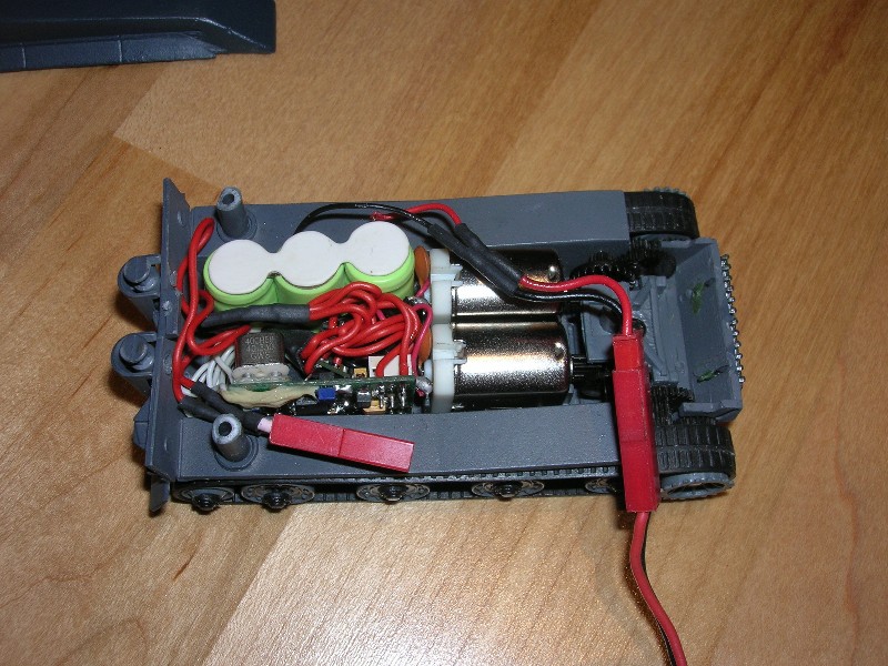

    Ich hab ja schon nen Lipo gekauft den ich eig verwenden wollte.Aber iwie hab ichs geschafft das der -1V hat ?(
    Naja,wie auch immer.Will iwan mal zwei LiPos einbauen,für jeden Motor einen.
    Hab heute mal den ganzen Tag gelötet :pinch: aber dafür funzts jetzt auch einigermaßen.gibt noch vereinzelt zuckungen an den motoren.Liegt denke ich mal an dem leeren Akku den ich gerade lade oder daran das ich die Antenne im inneren "verlegt" habe.Muss ich mal noch anders testen.Vlt. kommt heut noch ein kleines Vid
