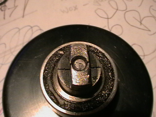

    Voller Freude bin ich dann gestern wieder Raus und nach 15 Min fahrt, Rääännng. Huch Falscher Gang? Eigentlich war meine erste Vermutung Hz weil das sowieso bei mir etwas angefressen ist. aber nix da. Mhh weiter gesucht und auf die Verbindung Ritzel Kupplungsglocke gekommen. Dort hatte ich dann erst gedacht, das der Steg der KG weg wär. Aber soweit noch alles Heile. Nur die Schraube hatte sich gelöst. Dabei ist mir dann aufgefallen. DAs die KG nicht mehr aus den Lagern wollte. Komisch! Habs dann rausgekloppt und alles Sauper gemacht. Erste erkenntnis war, das BEIDE Lager im guten GH Träger mitgelaufen sind und sich so ein schöner Grad gebildet hat. Aber die lager drehten sich pefekt. Beim KG untersuchen fiel mir dann ein Haarriss auf. Die KG ist komplett vom Steg bis zur Schweißstelle druchgerissen. Dabei hat sie sich leicht verformt sodass die Lager schwergängig wurden und druchgerutscht sind. Etwas die Feile geschwungen und alles Flutscht wieder. Die Lager hab ich mit Locktide festgeklebt. So sollten die erstmal halten. Wie lang die KG noch durchhält ?( Ich fahr sie bis zum Exitus.

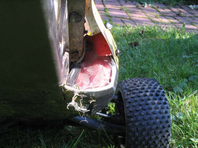

    Die Hostiles schreifen immer noch, allerdings reiben sich die Noppen auch nicht ab. Das ist so eine minimale Berührung. Mal abwarten ob ich mir mal das FLM Kit kaufe....

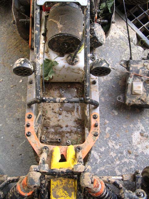

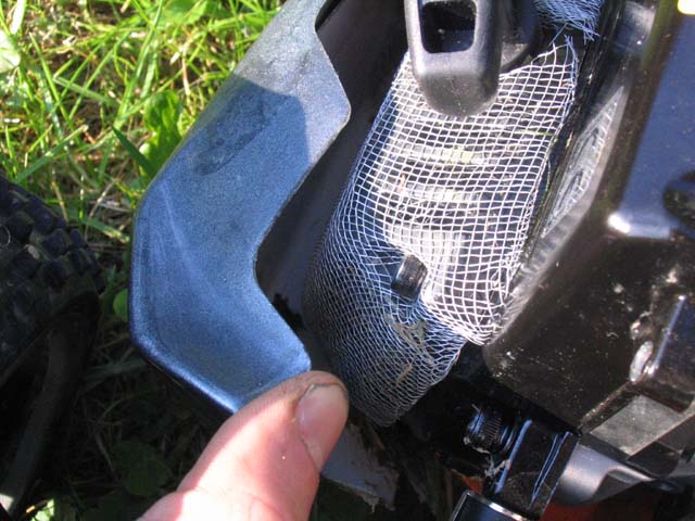

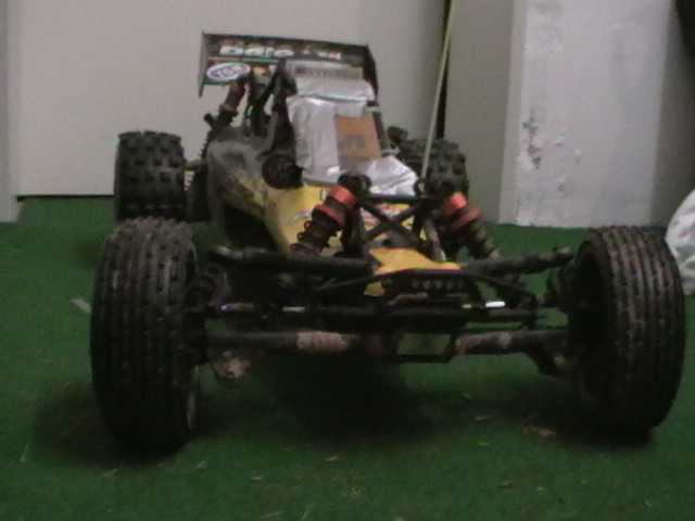

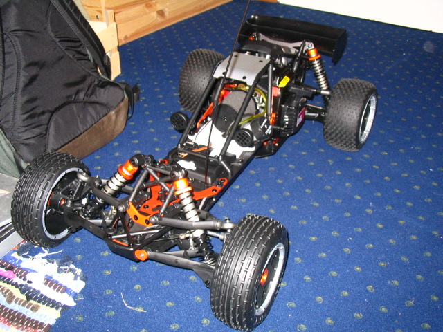

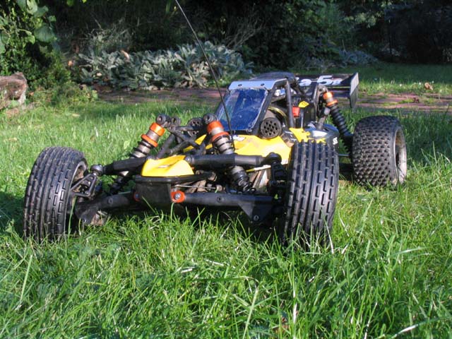

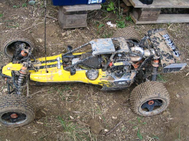

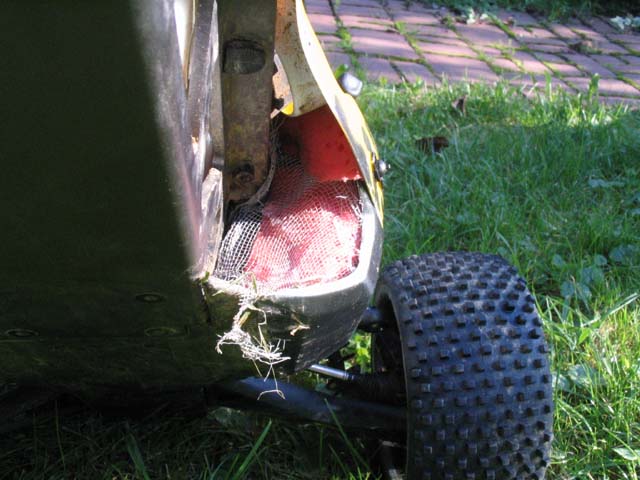

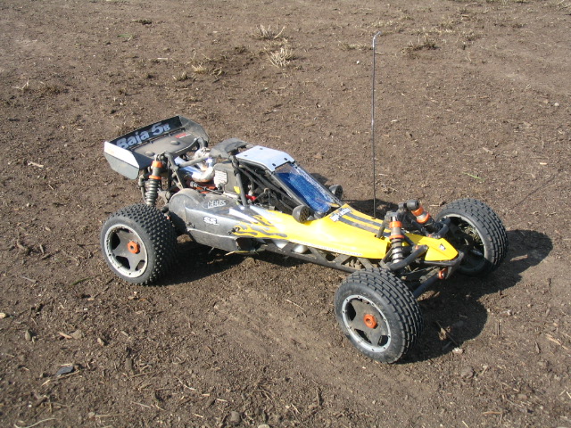

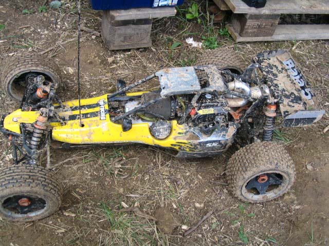

    Hab noch 2 Bilder:
    1. Vorvorletztes Wochenende auf einer MX Bahn :)

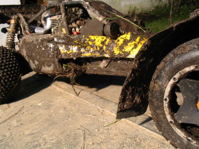

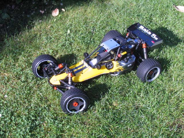

    2. Baja mit Savy Bumper :
    Grüße
    Lars
  • Ou man wen ich was hasse dan total eingeschlammte Bajas :D :D , bezieht sich natürlich auf meinen hehe
    Savy Rammer sieht auch interessant aus, und was haste den da am Rollcage gebastelt mit Klebeband etc?^^
    Grüüssss
    Member bei >> B.I.G Swiss
    Tuning von >> DDM Racing
    AMS xtreme tuning GmbH
  • Bist du jetzt mit der Kupplungsglocke und den eingeloctiten Lagern schon gefahren ?
    Ich denke das wird schon noch ne Zeit so halten, aber wie sich die Glocke dann irgendwann verabschiedet wird interessant ^^
    Der Bumper passt ja garnicht mal sooo schlecht, hält der denn auch was aus wenn es nen Aufprall gibt ?
    RC-Modellbau Page
  • eingeloctiten Lagern
    LoL, sowas könnte man Kunst nenen :D:D

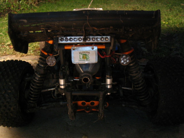

    Ne gefahren bin ich noch nicht. Aber der Bumper ist gut biegsam, von dem her denke ich das er was aushält. Rollcage ist zugeklebt, dass kein Wasser rein kommt.
    Marius, das ist nur für dich. Dass du weißt das er in guten Händen ist:

    Schlechte Nachricht ist: Die Kupplungsglocke ist jetzt ganz gerissen.
    Jetzt kann man sogar durch gucken. Die Schraube ist abgebrochen, so hat wenigstens das Ritzel nichts abbekommen. Alleridings ist dies zur Freude der FG fahrer auch erst ganz am Schluss passiert. Dies wurde dann natürlich gleich wieder FG gutgeschrieben :)
