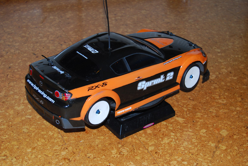

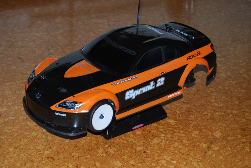

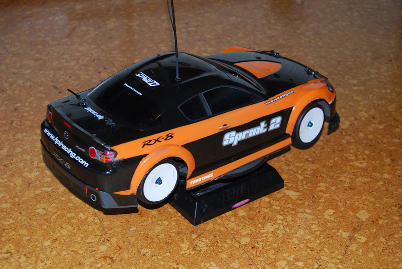

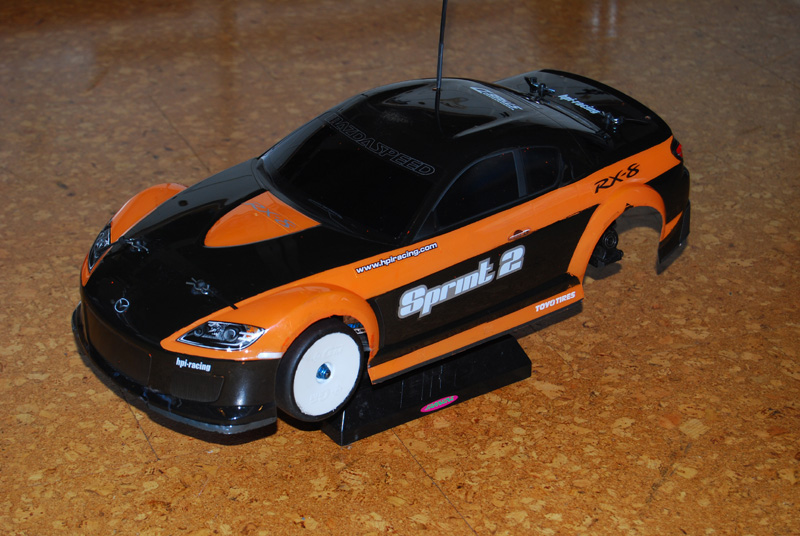

  • So, jetzt ist abend ^^ Hab noch schön trocknen lassen.
    War echt schlimm diesmal mit'm lackieren. Ist auch nicht so schön, wie das erste mal :(
    Da ich das Abkleben schon mehrere Tage zuvor gemacht habe, kam beim Abziehen der Folie die Erkenntnis, dass viel Kleberückstand blieb. Ich habe versucht den Kleber mit den Finger abzurubbeln, bin damit aber nicht weit gekommen. Dann kam ich auf die geniale Idee ein bisschen Sprit zu nehmen. Kleine spritze voll gemacht und auf den Kleber getropt, mit nem Klopapier drüber gewischt und wie neu. Zwar ist der Lack eigendlich nitro-fest, aber es haben sich doch hier und da ein paar Ecken gelöst :( Weil diese gelösten Ecken dann aber doch so schlimm aussahen, habe ich die schlimmsten nochmal komplett neu abgeklebt und im Prinzip neu lackiert. Dann war der erste Teil geschafft. Dann mit dem Orange drüber. Mir fiel sofort auf, dass das Orange nicht so schön ist, wie das vom Baumarkt. Irgendwie zu hell und deckt nicht so gut. Aber im großen und ganzen sind die LRP farben ganz gut. Das schwarz hat zumindest sehr gut gedeckt und die Menge hat auch gut gereicht!
    Ich dann auch noch einen dummen Fehler gemacht und zwar habe ich die Karo nach dem sprühen auf den besprühten Untergrund gelegt. Jetzt ist am Dach und hinten am linken Kotflügel Farbe. Sieht man auch auf den Bildern. Die Kanten sind teilweise wieder genau so ausgefranst und naja, wie gesagt nicht so schön, wie beim ersten Mal.
    Noch sind die Scheiben abgeklebt, da ich morgen noch mal ne Schicht orange drüber mach, damit es bissel mehr deckt und kräftiger wird. Sieht aber mit schwarzen Scheiben auch nicht schlecht aus :) Ohne Heckspoiler ist das ganze auch irgendwie eleganter, mal sehen, ob ich den wieder drauf machen werde :thumbup:
    Ich bin aber auf jeden Fall froh, dass es zu 90% geschafft ist und dann erstmal hält!

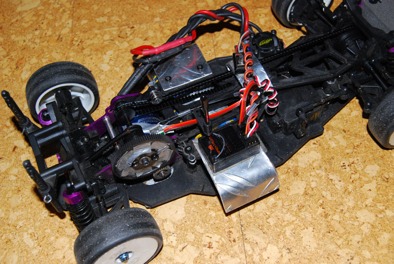

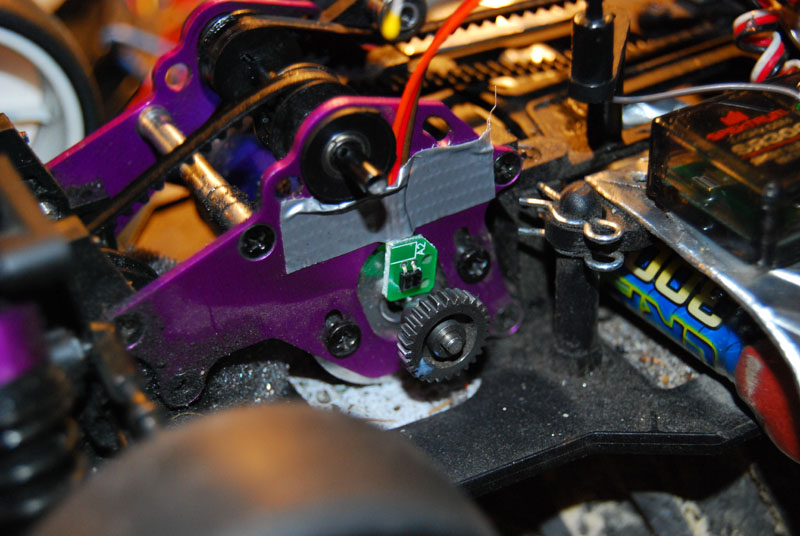

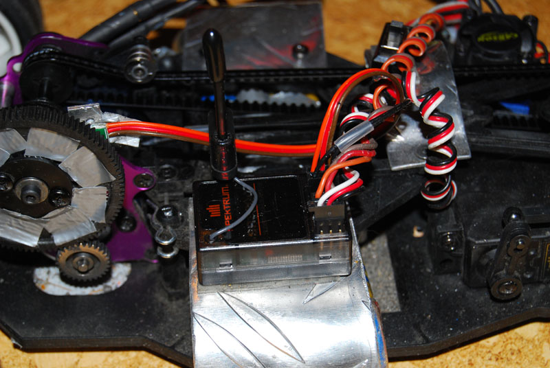

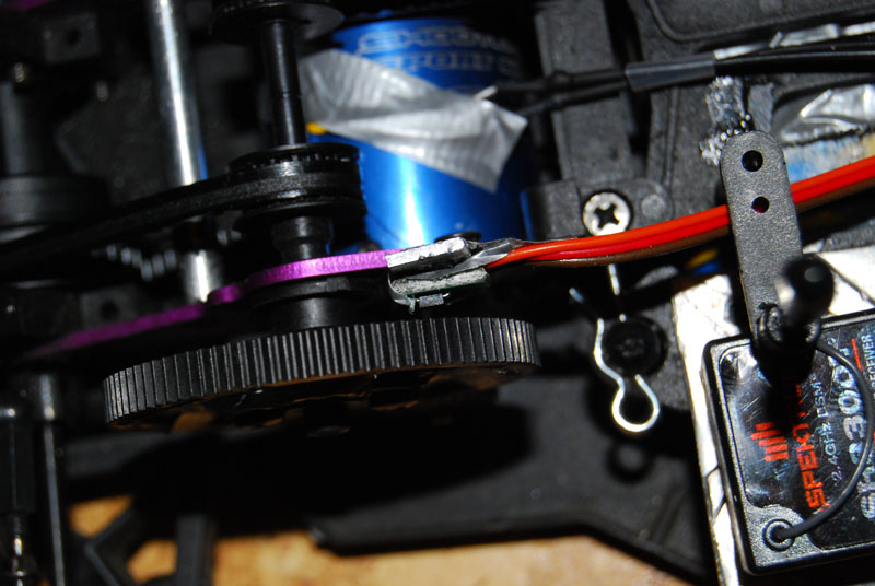

    Im HPI Sprint habe ich den Empfänger mit Telemetrie drin, da ich finde es lohnt sich mehr beim Sprint, da bei dem BL z.B. die Temperatur des Motors nicht über 60°C steigen soll. Der Temperatur sensor ist am Motor und der Alarm der Funke ist bei 55°C... Also wird der Motor hoffentlich nciht zu heiss, weil ich es vorher merke :)

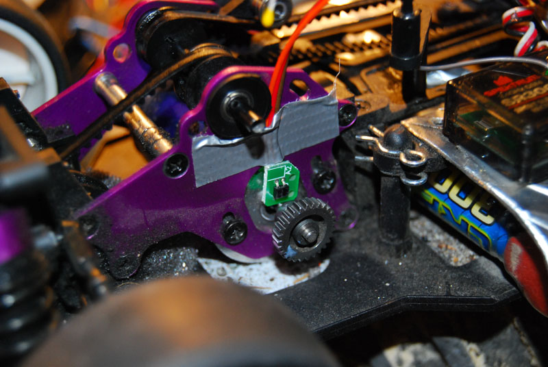

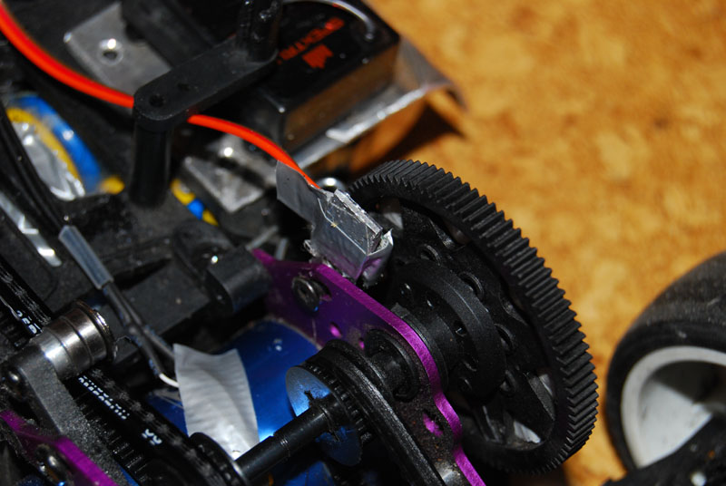

    Wie schon im E-Maxx Tagebuch erwähnt arbeitet der Drehzahlmesser mit einem optischen Sensor, der auf Reflektionen reagiert. Erst wollte ich ein stück von den mitgelieferten silbernen aufklebern für den Sensor ans Ritzel kleben und den Sensor da irgendwo hin machen, aber das funktionierte nicht wirklich. jetzt ist er am Hauptzahnrad, mit einem kleinen Alu abstandshalter, damit die Höhe zum Aufkleber stimmt. Da funktioniert er aber leider nur mit viel Licht (bis jetzt von der Tischlampe). Ich hoffe mal, er erkennt was in hellem Sonnenlicht! Wenn das nicht geht, bau ich vielleicht eine kleine LED hin, zur beleuchtung des "Aufklebers". Die Löcher des HZ habe ich abgeklebt, da der Sensor diese auch als dieses reflektierende Ding fehlinterpretiert.
    Der Temperatursensor wird ganz einfach mit Klebeband am Motor befestigt und misst sehr schnell.
    Die Empfängerakku spannung wird im Empfänger gemessen. Dafür ist kein externes Kabel o.ä. nötig.
    Die Einstellung des Reglers auf die DX3S war ganz einfach und ging innerhalb weniger minuten und dann bin ich ein bisschen im Haus rum gefahren, da draußen Schnee liegt. :|
    Ja, das wars auch eigentlich schon für's erste.
    Hier noch Bilder:
    Diese Mini antenne find ich zu geil :D jetzt muss man beim Karo aufsetzen nichtmehr drauf achten, dass das Antennenröhrchen durch geht :top:
    P.S. Was ich mich jetzt nur noch frage ist: wo steckt man bei nem Nitro den Empf. akku ein?? Es gibt nicht wirklich ein BAT. anschluss !?
    EDIT: stirker hat mich aufgeklärt: BIND ist auch für die Batterie

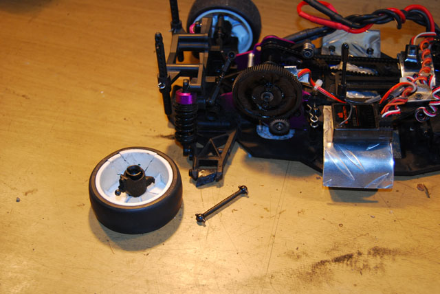

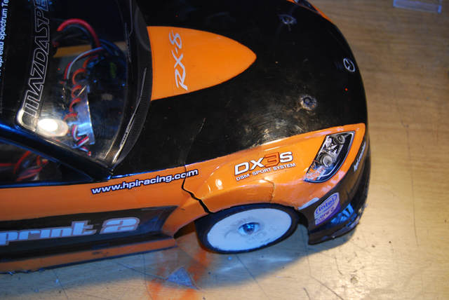

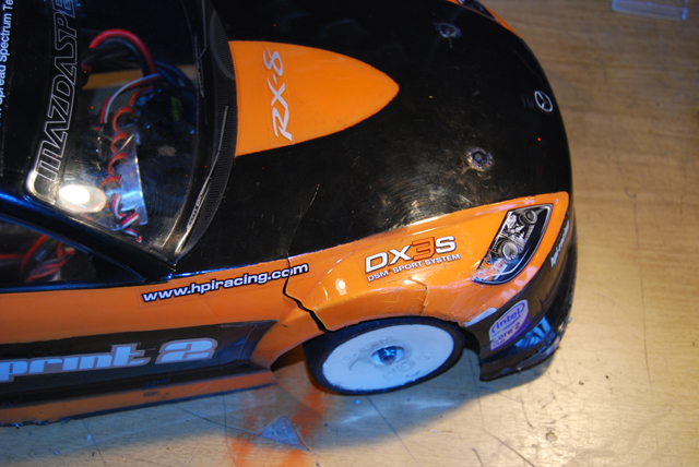

  • Traurige Neuigkeiten ;( ;(
    Ich habe soeben meinen Sprint teilweise geschrottet :S
    Voher war ich einen Akku lang driften und dann wollt ich "racen" und hab schön die Slicks drauf gemacht und bin die Straße hin und her gefetzt, immer weiter langsam gesteigert und ich konnt so schön weit weg von mir fahren, was ja früher nicht möglich war :D und alles ging so schnell, ich sah nurnoch den Sprint in den Luft und einen Reifen auf mich zurollen :pinch:
    Es ist auch bisschen was kaputt gegangen und zwar Achssenkel gebrochen, Felge zertrümmert und Karo gerissen ;( Meine schöne Karo...
    Zum Glück hab ich die Antriebswelle noch gefunden.
    Da es die 1:10er Reifensätze nur als 4er Sätze gibt, muss ich mir nen kompletten Satz neue Reifen bestellen :wacko: Felgen einzeln geht nicht, weil die Reifen so gut verklebt sind.
    Irgendwie ist das Auto nicht für so hohe Geschwindigkeiten gemacht. Ich glaub, ich drifte nurnoch damit :auto:
  • Mein Beileid.Abgehoben wegen zu viel Auftrieb denke ich mal bei der Geschwindigkeit kann das passieren.Dazu ist der Sprint auch noch leicht und dann fliegt er ein bissl...es gibt ja genug videos auf youtbe bei dem Brushless onroader mal fliegen wollen.Achschenkel und felgen sind ja nicht soo teuer nur deine arme Karo...
    ô.O
  • Also ein Set Achsschenkelt kostet mal eben 7€ zzgl. Versand, dann eben noch n Satz Reifen 35€ oder so, da kommt n bissel was zusammen!
    Und ich weiss auch nicht ganz, wie's passiert ist, irgendwie hat's an nem mini hübbelchen auf der Straße irgendwie das Heck verrissen oder das Lenkservo hat gezuckt, was ich weniger denke, jedenfalls steckte er plötzlich im Bordstein ^^
  • buah heftig heftig.
    Ich mag mich noch zu gut an die Zeiten erinnern wo ich und ein Kollege 2 HPI Glattbahner hatten.
    Was die immer abgeflogen sind, bei normalen Strassen einfach viel zu schwer zum kontrollieren.... :rolleyes:
    Der erste Riss in der Karo ist immer ärgerlich, kenn ich auch zu gut :D

  • Sieht echt nicht gut aus ... wie schon gesagt, Brushless zerstört die Modelle auch wenn sie eigentlich die Leistung aushalten.
    Deshalb kein Bl in deinen Maxx, sonst musst du dauernd Geld reinstecken ;)

  • Oh man grausam so schönen GM Felgen ;( und die Arme Karo ich glaube langsam der Sprint ist wirklich nichts für das Carson Set jedenfalls nicht mit 7 Zellen versuch doch mal mit 6 Zellen zu üben :D
