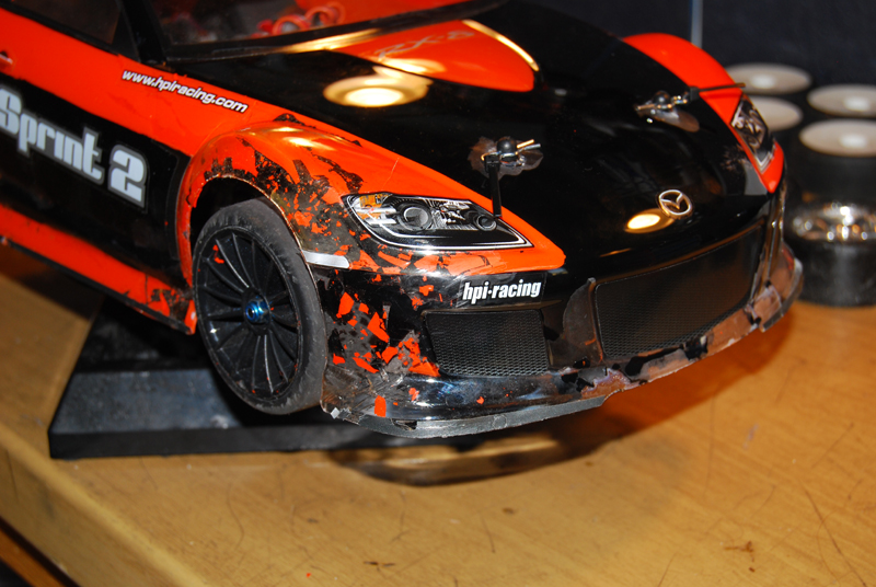

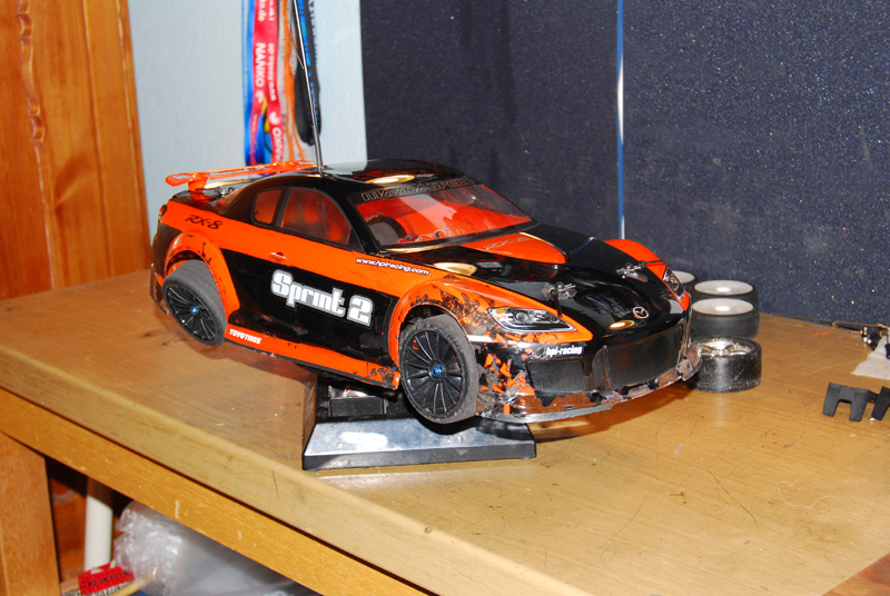

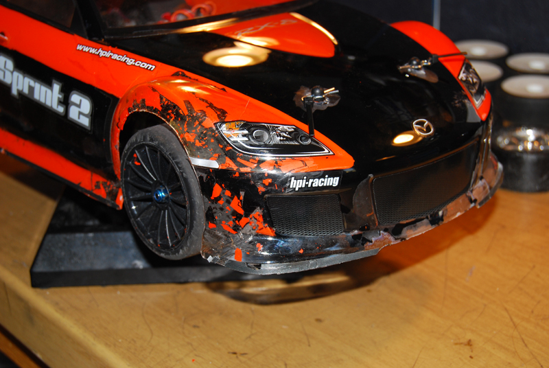

  • Als ich vorhin fahren war, war alles super, bis der Sprint plötzlich bei vollgas auf ein kleines Steinchen auf der Straße traf. Das Autochen geriet stark ins schleudern und knallte nicht gerade zart gegen den Bordstein.
    Ergebnis ist eine riesige Menge abgesplitterter Lack, wie es zu erwarten war... Ich werde die Karo wohl doch neu lacken (müssen). Also hat sich das sparen an dieser Stelle nicht gelohnt ^^ Leider eine recht späte Erkenntnis :pinch:
    Zudem war durch die Wucht des Schlags eine Kugelpfanne vom Kugelkopf gerutscht, die den oberen Querlenker darstellt sozusagen. Glücklicher Weise ist alles am Sprint mit vielen Kugelköpfen ausgestattet, die wie eine Sollbruchstelle wirken, bei der aber nichts kautt geht. So fällt einfach der Antriebsknochen raus und ich stecke die Kugelpfanne einfach zurück drauf und fertig :thumbup:
    Hier noch Bilder von der Karo und dem "ausgekugelten Querlenker" der garkeiner ist ^^
    Achja und man sieht hier die blauen Felgenmuttern, die ich mir mal für den maddy geholt hatte. Ich finde die passen gut, vorallem an den Chromfelgen sehen die geil aus :)
    PS: und ich habe gerade ausgerechnet, dass ich ne Gesamtübersetzung von 7,77 habe :)

  • Auaaaaa :huh:
    Das kenn ich von früher, war ja auch mal Glattbahn aktiv, Kollege hatte auch einen, und ja die Karos müssen halt so dermassen leiden
    Den wen die teile mal bei 70km/h + abfliegen siehts man der Karo immer an
    Was ich aber komisch finde das es dir den Lack gleich abgeblättert hat :whistling:
    Das ist mir nicht mal bei ner Savage Karo passiert wo ja überschläge etc normal sind ^^
    Grüüsss
    Member bei >> B.I.G Swiss
    Tuning von >> DDM Racing
    AMS xtreme tuning GmbH
  • ...Was ich aber komisch finde das es dir den Lack gleich abgeblättert hat...
    Das liegt daran, weil Doggy keine Lexanfarben verwendet hat! Lexanfarben/Lacke bleiben nach dem Aushärten "Dauerflexibel". Standardlacke aus dem Baumarkt tun das nicht!Diese Lacke werden nach dem Aushärten spröde und "brechen" leicht. Weil Lexankarosserien relativ leicht deformierbar sind, bieten sie nicht sonderlich viel widerstand wenn eine Kraft (zB Kollision) auf sie einwirken.
    Standard KH-Lacke machen nicht allzuviel "bewegung" mit, weshalb sie dann gerne mal zerbersten. Was man jetzt sehr eindrucksvoll, an Doggy's Karo, sehen kann.

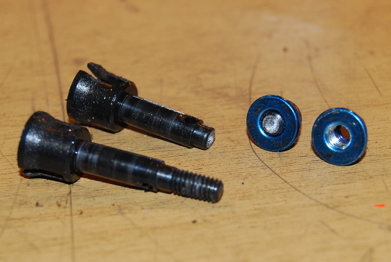

  • Na toll, Heute wollt ich mal wieder bisschen fahren und war eben draußen und da habe ich gemerkt, dass es schleiffgeräusche gibt und irgendwas klappert oder so.
    Also rein gegangen und man Rad ab gemacht, weil ich mir schon dachte, dass vielleicht die Felge doch ein bisschen schleift. So war's dann auch. 1-2 mm der Felge kamen an den unteren Querlenker, also ganz schnell Felge geschnappt, dremel genommen und 1-2 mm weggeschliffen. Rad wieder dran gemacht und es macht knack :| Ich dachte vielleicht irgendwas am Reifenschlüssel wäre, aber da konnte ich die Mutter plötzlich in die Hand nehmen !?
    Und was war's -> Die Achse ist gebrochen, wunderbar :cursing: So ein sch*** jetzt muss ich mir auchnoch 2 neue holen, weil es die 100% nicht einzeln gibt :pinch: Teurer Spaß!
    hier noch Bild vergleich GANZ gegen NICHT SO GANZ:

  • Ich hatte vor, die Mutter fest anzuziehen, aber so weit bin ich garnicht gekommen ^^ ich war nichtmal bei der hälfte der vorgenommenen Kraft :D
    Also ich bin ja theoretisch davon überzeugt, dass das ein Materialfehler ist, weil so einfach mal Stahl zerdrehen, der vielleicht auch gehärtet ist !?
  • weil so einfach mal Stahl zerdrehen, der vielleicht auch gehärtet ist !?
    Glaub mir...das ist nicht so schwer wie man denkt.Was hat denn die Achse für einen Durchmesser?5-6 mm?
    Wenn du die Schrauben bei jedem Radwechsel schön fest angezogen hast, kann es durchaus sein, dass das Gewinde bleibende Schäden davongetragen hat.
    Vlt hat die Achse auch nen Knacks abbekomme wie du gegen den Bordstein geknallt bist!?
