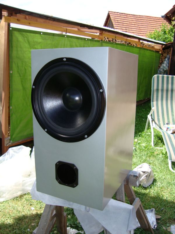

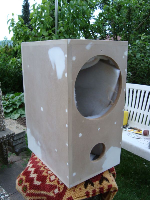

• habe mir mal vor lägerem nen subwoofer gebaut und dann mit folie überzogen.
    sah aber irgendwie schrecklich aus.
    heut bin ich dann endlich fertig geworden mit lackieren und er kann ab ins zimmer, stinkt nur noch bisle ;) .

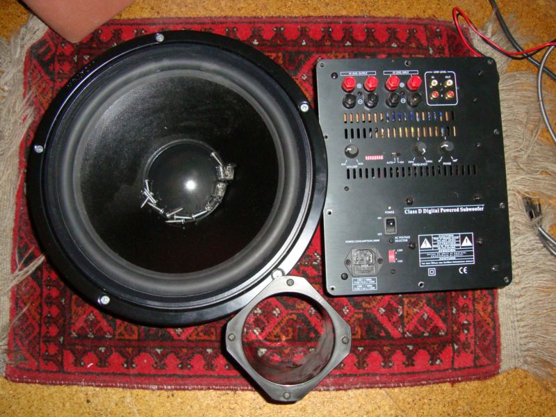

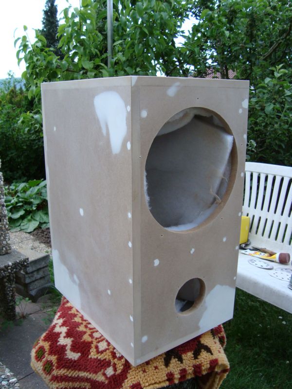

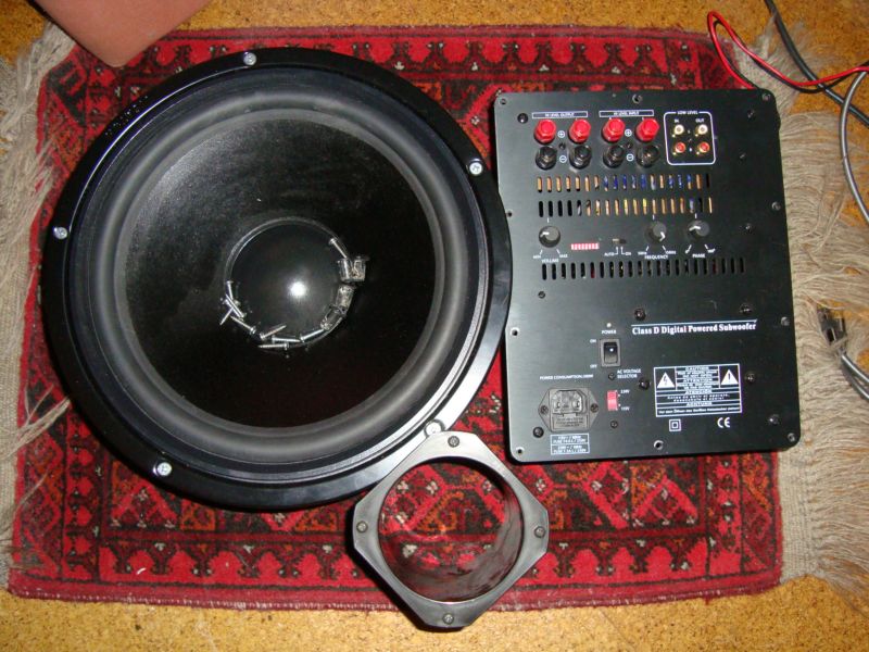

  • volumen des gehäuses beträgt ca. 70l
    material ist 19mm mdf (dicker gleich besser).
    zusammen gebaut ist das gehäuse mit leim und spax (wo große wände sind die mitschwingen könnten müssen versteifungen her.
    Chassis ist von visaton und nennt sich w 300 s.
    verstärkermodul ist ein detonation dt 150 mit ordentlich dampf (bass kann in beliebigen frequenzen angehoben werden).
    bass-reflex rohr ist 14,5cm lang und hat ein 9,5cm loch.
    so jetzt kannst selber bauen :D

  • Eine schöne "Bassmaschine" hast Du Dir da gebaut! :respekt:
    Das Verstärkermodul erzeugt, zusammen mit dem 12Zöller, mit Sicherheit ordentlich Druck. :thumbup:

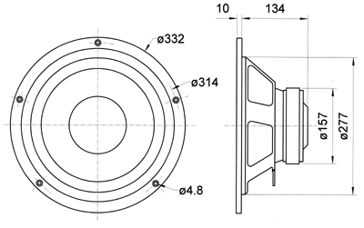

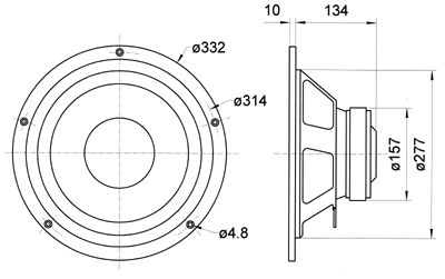

    Für alle die es etwas genauer wissen wollen, den Visaton W300S gibt es sowohl als 4Ohm als auch als 8Ohm Version!

    Bauzeichnung: (für beide Chassis identisch)

    Da muss ich Dir beipflichten. Wobei bei einem BR-Gehäuse dieser Größe, hättest Du Dir die Versteifungen sparen können wenn Du gleich zu 30mm dicken Platten gegriffen hättest. Der Nachteil dabei wäre aber das der Subwoofer um ein vielfaches schwerer geworden wäre. Auf der anderen Seite aber hättest Du sehr viel weniger Dämm-Material benötigt.

  • Ohaaa...deine armen Nachbarn. :thumbup: Echt ein Monster-Subwoofer, wenn man die Größe mit der Gartenbank vergleicht...
    Wie ist eigentlich die Sound-Qualität von deinem? - Hat der einen besseren "Klang" als einer in der gleichen Preisklasse aus dem Fachhandel, oder baust du die nur zum Spaß selber??
