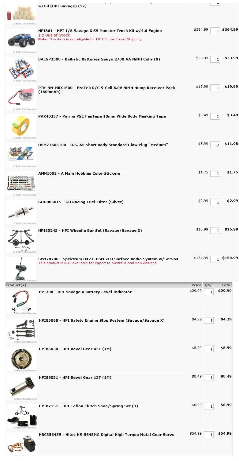

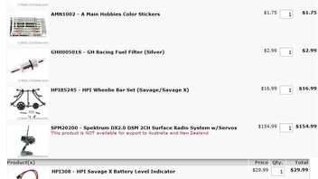

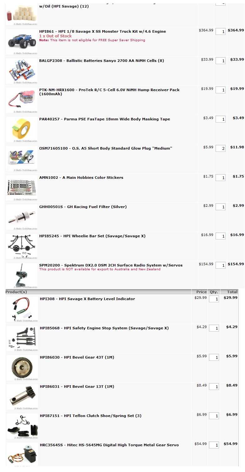

  • hi!
    ich bin neu hier im forum und möchte mir in den nächsten tagen bei amainhobbies einen hpi savage x ss kaufen.
    ich hab einen taric code bekommen, womit angeblich der zoll wegfällt. stimmt das? der code dafür ist: 9503209000
    wäre es sinnvoller einige sachen davon in DE zu kaufen ? wegen dem zoll und der einfuhrsteuer.
    wäre nett, wenn ihr mir dazu was sagen könntet.
    ich bin mir nur noch nicht so sicher, ob er die richtige wahl ist. ich habe bereits mit savy-alex über icq geschrieben und besprochen, welches zubehör ich brauche. hier mal eine kleine liste:
    auto: hpi savage x ss
    fernsteuerung: graupner spektrum dx2
    Servo gas/bremse: das von der Fernsteuerung
    Servo lenkung: hitec 5645 mg digital
    glühkerzen: os a5
    akkus fernsteuerung: sanyo 2700mah nimh - zum laden hab ich ein ladegerät. ein ganz normales.
    akkus empfänger: protek 6v 1600mah hump-pack - zum laden hab ich ein ladegerät von voltcraft. lädt 2-10 zellen mit max 1 A. soll ich dann auch mit 1A laden oder nur mit 0,5mAh wie der verkäufer es mir sagte??
    glühstecker (habe ich schon): modelcraft mit batterieanzeige, auswechselbarem akku und lader
    lexan-spray für die karo (habe ich schon): Tamiya schwarz (nitro-blocker kommt noch)
    maskierfolie zum abkleben der karo: parma pse fastape 18mm
    luftfilter: power-save-racing (12 stück) mit öl
    sprit-filter: gh racing fuel filter (silber)
    in ebay will ich mir dann noch das heavy-duty tunting pack mit shock-socks, alu center-skidplatte, alu tankschutz und stahlbremsscheibe kaufen (kostet alles 23€).
    evtl. auch noch die akku-anzeige für die rc-box vom savage x, das safety motorstop-system und die hpi wheeliebar. als ersatzteile habe ich im moment nur ein 13t kegelrad, ein 43t tellerrad und ein set hpi-kupplungsbacken aus teflon.
    den sprit werde ich bei conrad kaufen, mit 25% nitro-anteil.
    denkt ihr, dass das so alles passt? bzw. habe ich noch etwas vergessen?
    vielen dank schonmal für die antworten!
    mfg, daniellll
    p.s.: soll ich lieber after-run-öl nehmen oder wd40?
    im anhang findet ihr ein bild, damit ihr sehen könnt, was ich alles bestellt habe.
  • Abend,
    erstmal ein herzliches willkommen hier im forum :servus:
    hast dir ne richtig schöne "bestellkonfiguration" ausgesucht, gefällt mir;)
    jedoch brauchst du, um die stahlbremsscheibe verwenden zu können den anderen mitnehmer,
    würde dir da den verlängerten mitnehmer von Nitro Mods empfehlen.
    einer ersten ausfahrt sollte dann nichts mehr im wege stehen.
    bezüglich dem wd40 / after-run -> eindeutig after-run!
    Gruß Fabi
  • Sers,
    zuerst mal von mir auch ein herzliches Willkommen hier im Forum :laola:
    Die Zusammenstellung ist schonmal sehr gut!
    --> Wenn du den Nitro-Blocker auch bei Amain bestellen willst --> das geht nicht. Die verschicken keine Dosen!
    --> die brauchst du nicht wirklich!
    Die Spannungsüberwachung vom Empfängerakku macht die Spektrum-Funke. Die HPI-Anzeige verbraucht nur unnötig viel Strom.
    Ansonsten sieht das schonmal echt gut aus!
    Da freu ich mich schon bis das alles bei dir ist!
    Was du evtl. noch kaufen könntest, wenn du grad eh beim Bestellen bist:
    Neue Einlagen für die Dirt Bonz. Die, die orginal dabei sind, sind sehr weich und auch nicht wirkl. haltbar.
    Was du vergessen haben könntest fällt mir jetzt nix auf die schnelle ein...
    MfG Jonas

  • wow, also das is ja mega geil, wie schnell ihr binnen sekunden, ja sekunden, antwortet!!
    vielen dank für die mega schnellen antworten und danke für die verbesserungen und tipps!
    @JonnyGD
    danke für die mega schnelle antwort :)
    den nitro blocker kauf ich mir bei conrad!
    danke für den ratschlag mit der akku anzeige! hast komplett recht :D jetzt seh ichs auch ein. ich dachte nur, wenn ich schoma da bestelle, dann richtig :D
    naja aber wäre ja auch nur spielerei, und in dem fall halt verschwenderei :D
    könntest du mir denn einlagen empfehlen? wenns geht vielleicht sogar mit link von AM-hobbies?
    habe irgendwo mal gelesen, dass der beigelegte kleber net so gut sei. stimmt das? wenn nicht, welchen kannst du empfehlen?
    danke schoma :)

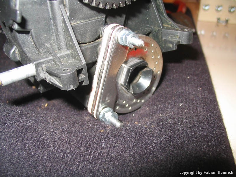

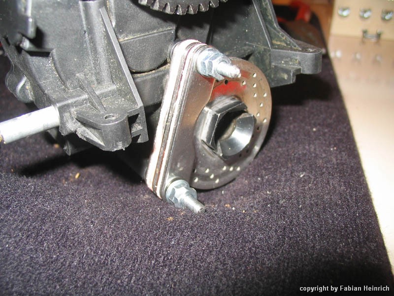

    @FabiGD
    vielen dank für deine mega schnelle antwort!
    kannst du mir vielleicht auch erklären wofür genau dieses teil da is? und wo das hinkommt und wieso ich das brauche?
    ich will auf gar keinen fall abstreiten, dass ich das nicht brauche, möcht aber nur wissen warum :)
    danke . werde mir das afterrunöl dann morgen gleich beim conrad kaufen zusammen mit dem nitro blocker und dem 25% nitro :)

  • Wegen dem mitnehmer:
    beim Savage X ist die Dual-Disk dabei, der "Mitneherm" auf dem die Bremse fixiert wird hat diese form:
    (ist auf der getriebe-ausgangswelle montiert)
    da du aber die Stahl-Tuning-Scheibe kaufst, und dieser einen anderen mitnehmer erfordert hab ich dir zu dem "tuning-nitro-mods" geraten
    du könntest auch den original HPI kaufen, aber der NM ist 5mm länger als der HPI und verhindert dadurch ein verkeilen der Scheibe.
    da diese besser "geführt" wird.
    Gruß Fabi
