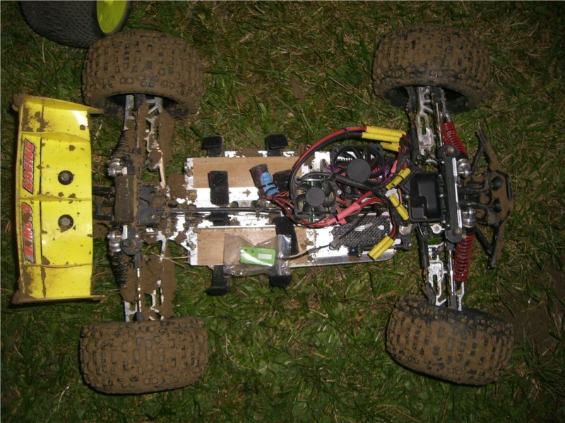

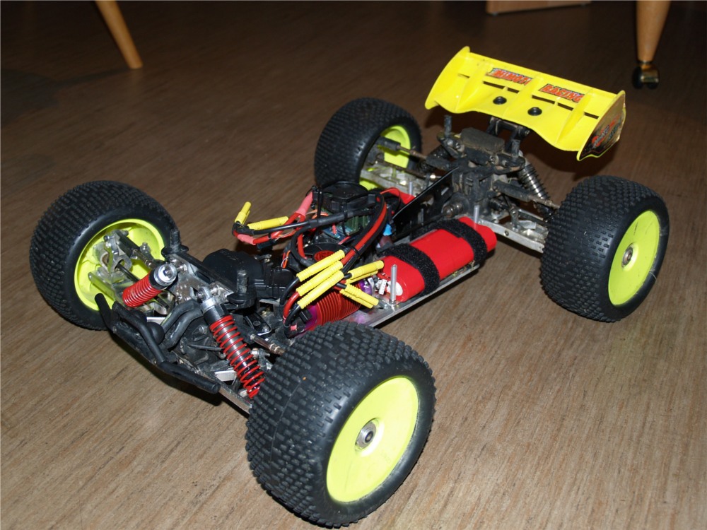

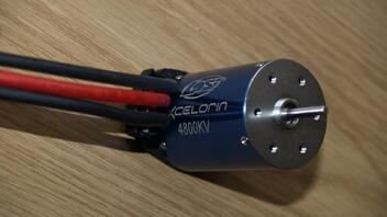

Regler max. 14.4v, 100A dauer, 540A spitze

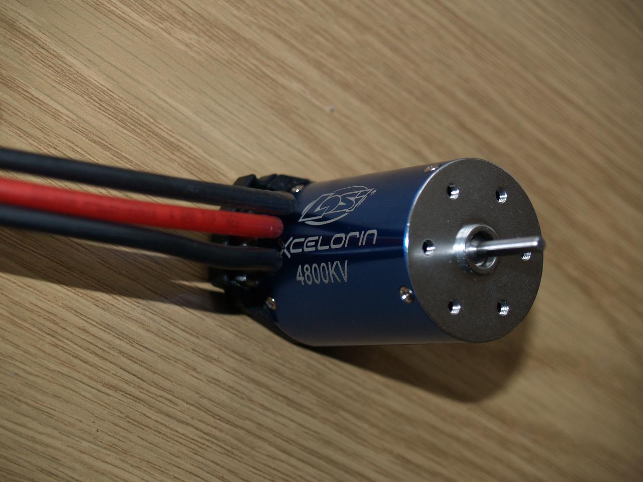

motor 4800 rpm/V, max 60A dauer ca. 600W, turns sind mir nicht bekannt
PS:

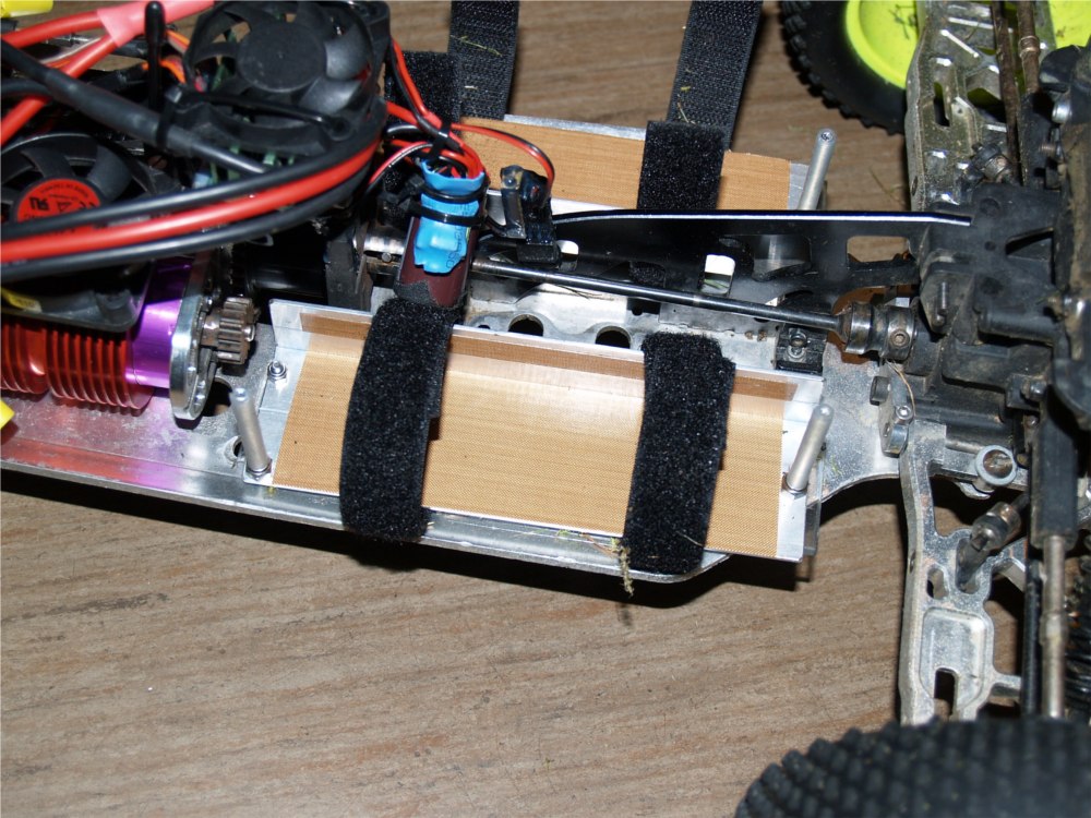

mache gerade die akkuhalterungen also bald is er fertig ![]()
PS:

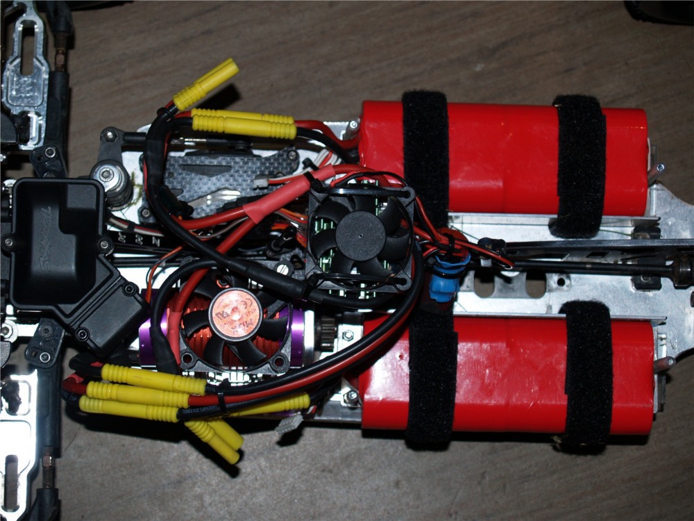

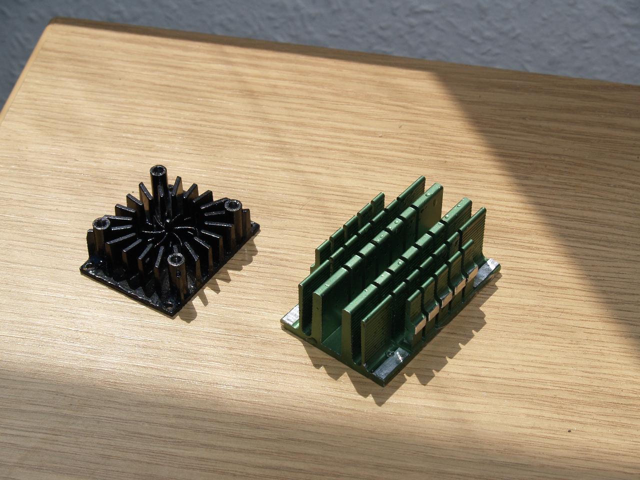

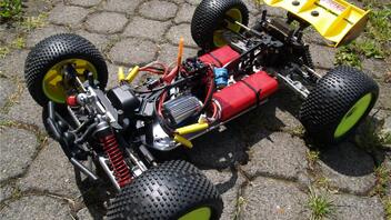

ich hab den übeltäter gefunden der kühler ist zu unterdimensioniert für meine 5kg karre
jetz wird ein richtig fetter draufgemacht ![]()

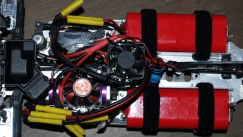

so hier mal ein upgrate
werde jetz mal schauen ob das soweit besser läuft
Links alter kühler rechts Neuer
Mach am besten noch nen kleinen PC Lüfer drauf. Das müsste dann aber unter allen Umständen kühl bleiben.
da past halt nur ein oder 2 30mm lüfter
bin jetz gefahren mit dem neuen kühler der wird immernoch schweine heiss hat aber nicht mehr frühzeitig abgeschalten
fahr gleich nochmal um sicherzugehen das es auch so ist
ich fahr vorm haus im gras damit der schön viel widerstand hat
[color=#0000ff]EDIT:
so war jetz nochmal fahren das problem mit dem überhitzten regler hab ich jetz im griff

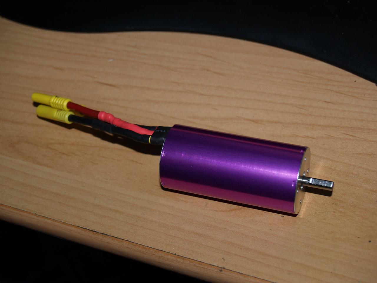

so hab den motor jetz tauschen müssen wird zu heiss weil zu klein
Das externe BEC funktioniert aber sehr gut ![]()
hab mir einen Feigao 540 10XL besellt der sollte reichen. solte der regler weiter zicken machen hol ich mir den Mamba monster max, ist mir ansonsten echt zu dumm.
werde berichten sobald ich alles zusammengebaut habe.
tja lehrgeld halt ![]()

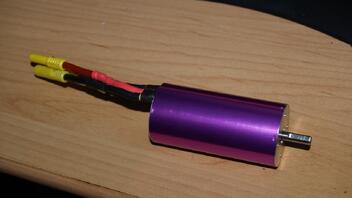

so neuer Motor neues glück ![]()
Feigao 540 10 XL
wird jetz dann eingebaut wenn der kühler gekommen ist.
[color=#000000][font='Arial'][size=10]
hab die bremse schon auf 10% runter und der blockiert imemr noch beim bremsen^^ hab grad die kurve falcher gemacht mal sehen

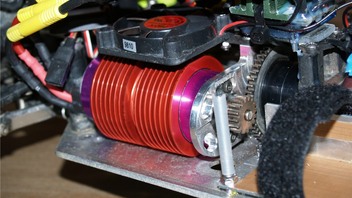

der regler ist KALT den motor kann man anfassen so 50C° rum ohne kühlkörper echt fett[/size][/font][/color] ![]()
da der motor weniger drehzahl hat als der alte muste ich ein 16er ritzel montieren um auf akzeptablen speed zu kommen
werde weiter expereimentieren zur fahrzeit kann ich noch nichts sagen.
Schickes Motörchen
Hoffentlich klappts mit diesem besser

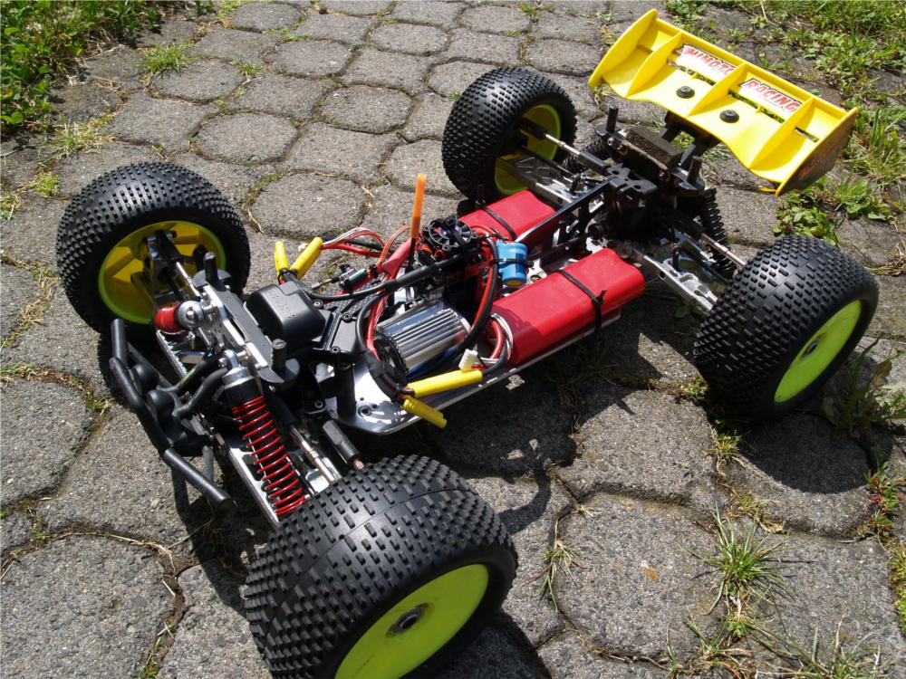

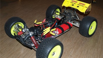

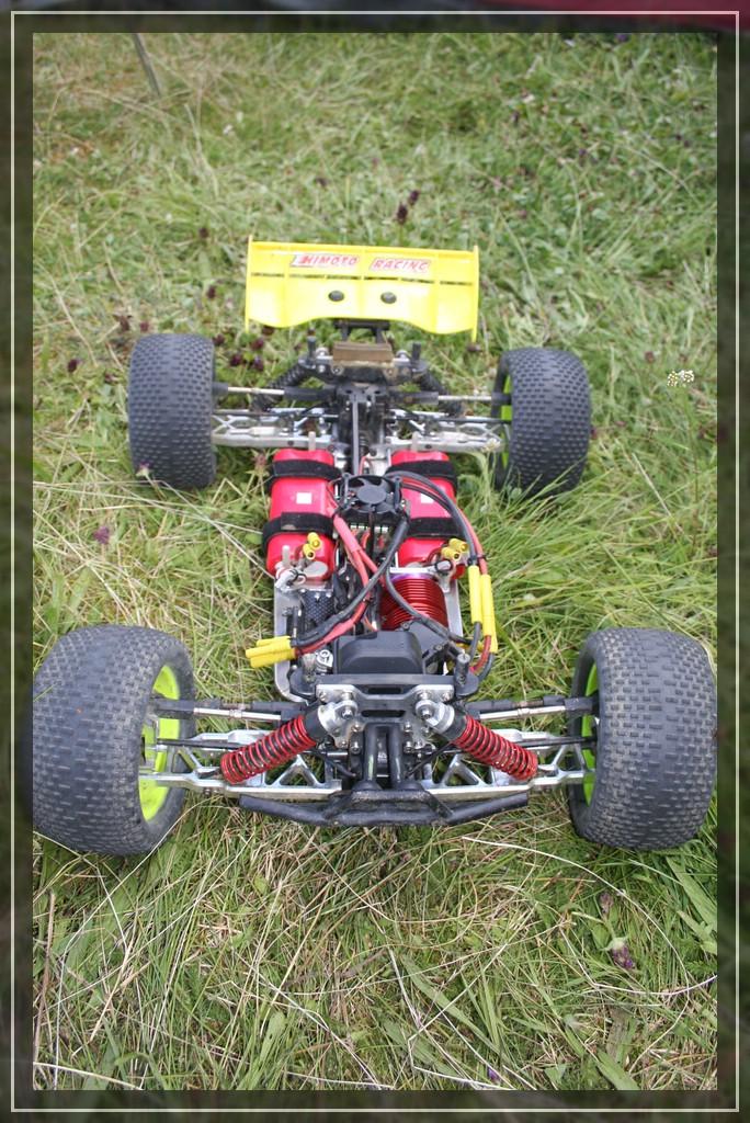

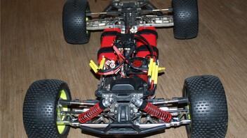

HABE FERTIG ![]()
gewicht liegt bei 4,9kg fahrfertig ohne karro
300g mehr als mit nitro. was solls^^
Bremse funzt jetz ganz gut durch eine flachere kurve.
Der motor hat enorm drehmoment untenraus.
Speed ist auch sehr gut.

Die Akkuhalteungen sehen gut aus
Wo schliesst du die Lüfter für Motor und Regler an?
Denk dran, dir die Fahrzeit zu merken
und wenns geht vielleicht ein kleines Video? wäre top ![]()
die lüfter sind hinten paralel am kondensator angelötet laufen also mit 12v sobald ich die akkus einstecke

temperatur ca 50C° mit kühlkörper ohne lüfter
