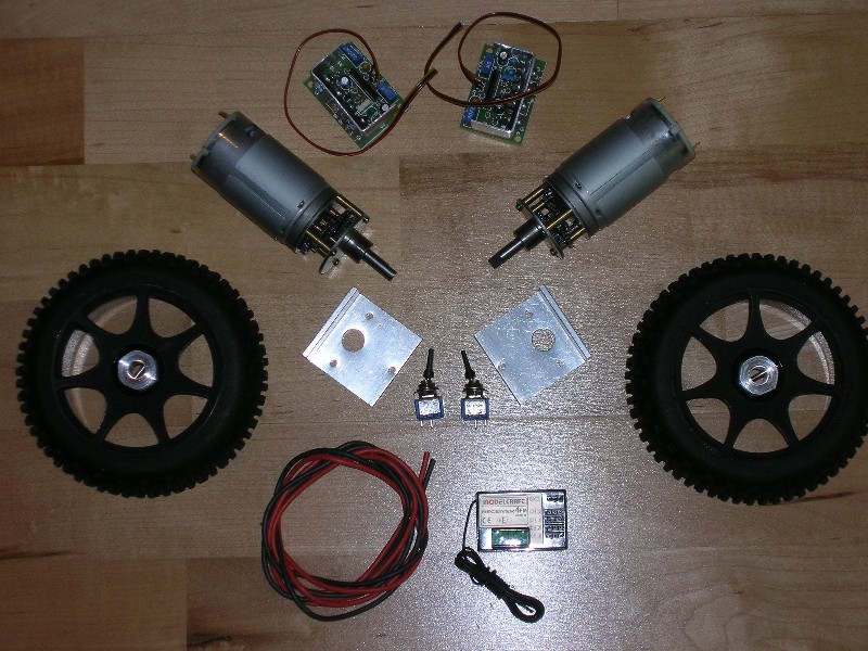

  • So...er is fertig(und ich auch). . . denk ich mal
    Hier habt ihr mal ein Bild,was euch aber wohl nicht viel bringt.Naja egal.Morgen wird dann gemäht und dann kommt auch ein Vid

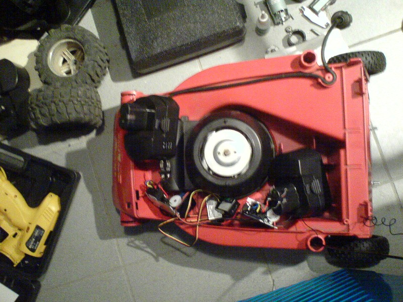

  • So...es gibt wieder was Neues.
    Hab vorhin mal den ersten "Test-Mäh" gemacht.Ich muss sagen fürs erste bin ich recht zufrieden.Am Dienstag bekomm ich dann noch ein Teil für meine Funke damit ich das Teil besser fahren kann und dann brauch ich halt mal noch so en 18V Netzgerät.
    Was mir auch noch nicht so gut gefällt ist die Kabelführung.Hab dafür jetzt noch nix weiter rangemacht.Da muss ich mir noch überlegen wie ich des am besten mach.

  • So,
    war grad Rasen mähn.Bis auf die Tatsache das es ohne Netzteil mal gar nicht geht(hab für ca. 50m² 4 Akkus verbraucht und war dann noch net mal fertig :thumbdown: ) und das ich vergessen habe zu filmen bin ich einigermaßen zufrieden.Es gibt zwar noch "Kleinigkeiten" die ich verbessern muss aber das is halt so bei was selbstgebautem.
