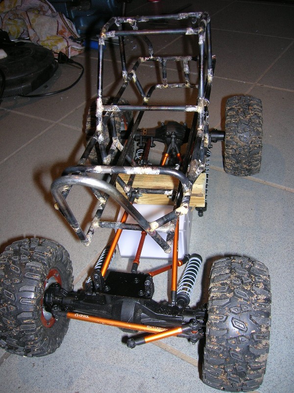

Entwurf für neuen Crawler made by Knuff - - - ein neuer Rahmen ist in Arbeit

    Sieht sehr gut aus ! :top:
    Was mich nur interresiert lötest du mit nem normalen lötkolben und fett oder flussmittel? Oder nimmst da nen brenner?^^ Wie biegst du die rohre?
    Der rahmen sie z.Z für mich nach nem Jeep aus?! Liege ich da richtig?
    Und das mit dem Rohr reiniger stimmt! Hab ich schon in einigen zeitschriften gelesen, aber google mal danach muss man bissl was beachten. Mit dem sandstrahlen hm die bleche vom auto (groß) sind ja nun doch anders als die dünnen rohre^^ Also würde ich das mit vorsicht geniesen ;)
    Aber ansonsten :goil: :habenwill:
    Greetz Mango
  • So....dann meld ich mich hier auch mal wieder.War die ganze Woche krank und hab deswegen eine kleine Baupause gemacht.Heut hab ich dann weiter gemacht und erstma nen Bohrer abgebrochen :cursing: .Also ganz schnell den Bastelkeller wieder verlassen sonst wäre ich durchgedreht.Morgen gehts dann erstma in Baumarkt und ne gescheite Ständerbohrmaschine kaufen(und nen neuen 3er Bohrer :rolleyes: )
    Mangojerri: Ne,nen Lötkolben nehm ich da nicht, sondern nen Gasbrenner.Ich verwend so ein Stangenlot wo ein Flussmittelmantel drum rum ist. Zum biegen verwende ich eine Rohrbiegezange ausm OBI(is der letzte Dreck :cursing: )
    Mit dem Jeep könntest du Recht haben.Das liegt daran das ich mich an einem solchen orientiere.Wird aber kein orginalgetreuer Jeepnachbau.
    Knuff
  • Joar ich weiß warscheinlich was du da für ne vorlage nimmst^^ Halt ausm Crawl bereich oder?
    Dachte ich mir schon das du da nen brenner nimmst, sonst würden die löt"nähte" nich so sauber aussehen :)

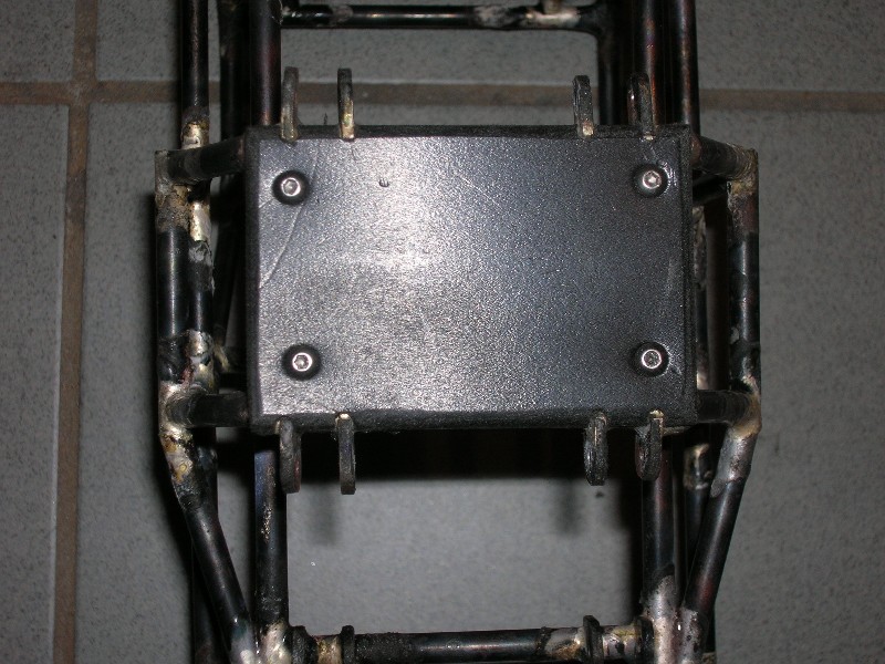

  • Hier dann also ein Bild mit allen Linkhalterungen

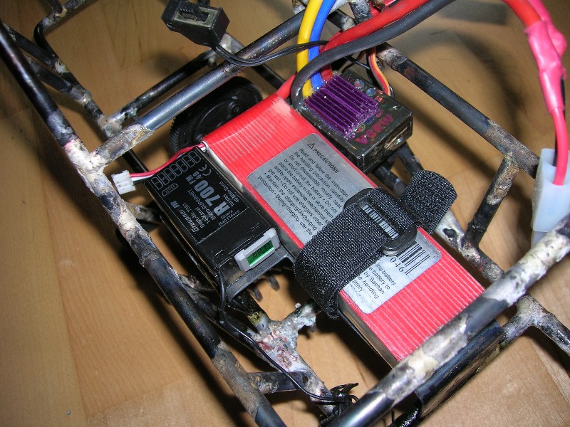

  • Hui, sehr cool :respekt:
    Die Löcher auf dieser Reglerplatte sind zur Kühlung (des Akkus) oder?

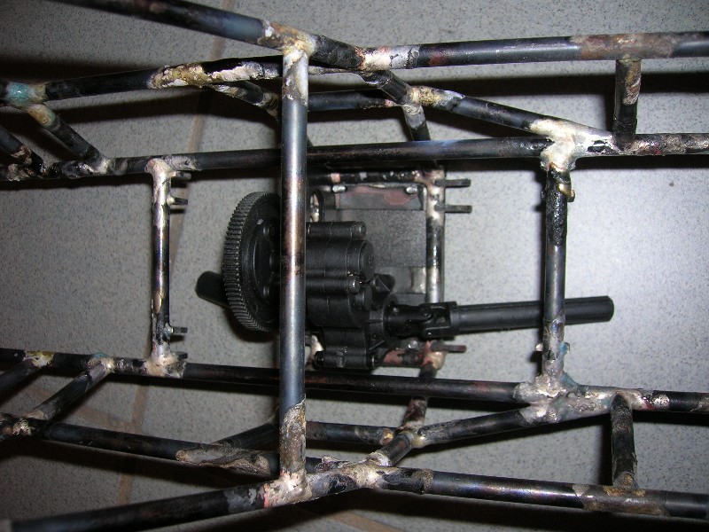

    Weisst du schon, wie du den Motor befestigen willst, oder kommt der irgendwie auns Getriebe?
  • Die löcher sind Kühlung(obwohl ich beim crawlen noch nie Probleme mit der Akkutemperatur hatte),Design und Gewichtsveringerung in einem.
    Der motor wird am Getriebe angeschraubt
