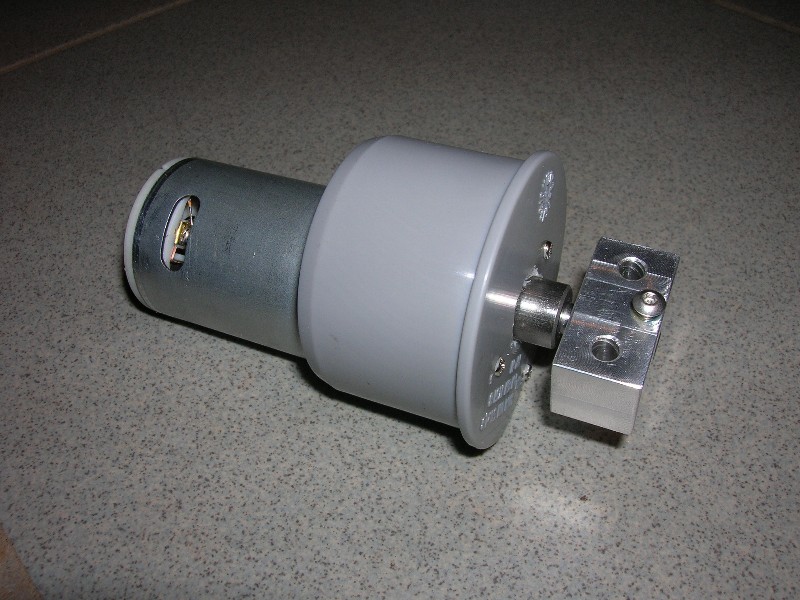

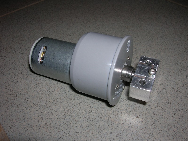

  • Hab heut wieder bischen weiter gemacht.Und zwar hab ich die "Motorhalterungen" zurechtgemacht.Sind einfach so Stöpel für das 50er Rohr und die Motoren rangeschraubt.Bin gespann wie lang das hält.Das ganze wird dann mit Silikon noch dicht gemacht

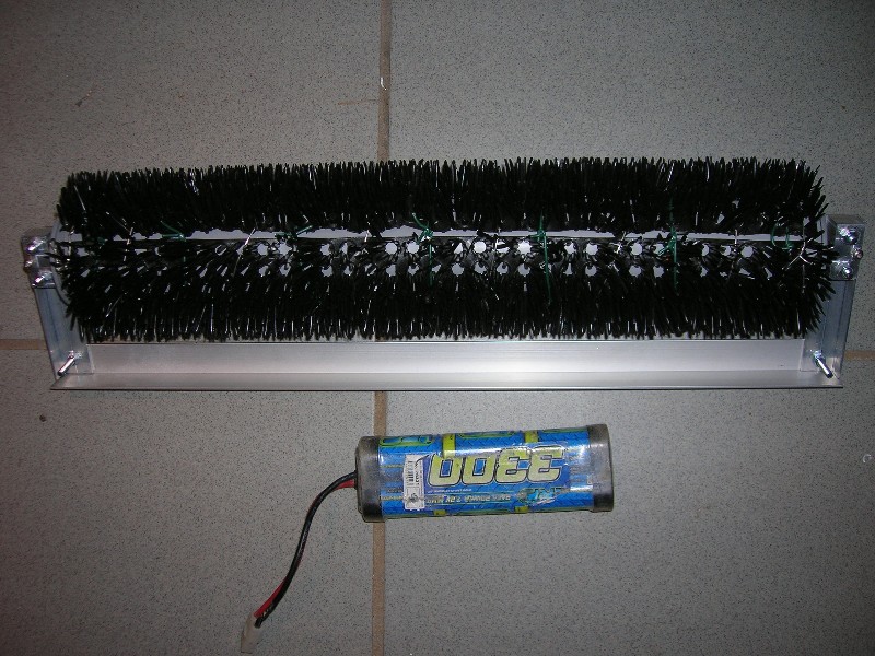

  • Das komplette ding ist so riesig, dass da Akku, Regler, Empfänger und alles reinpasst? Kannst du mal ein Größenvergleich von Crawler zu bürstchen zu irgendnem Akku oder Regler oder so machen, bitte? :)
  • Ja,das Ding is so "riesig".Hat ne Länge von 400mm und nen Innendurchmesser von 50mm.Son 7,2V Akkupack passt schön rein und genügend Platz für die Elektrik Ist auch noch.

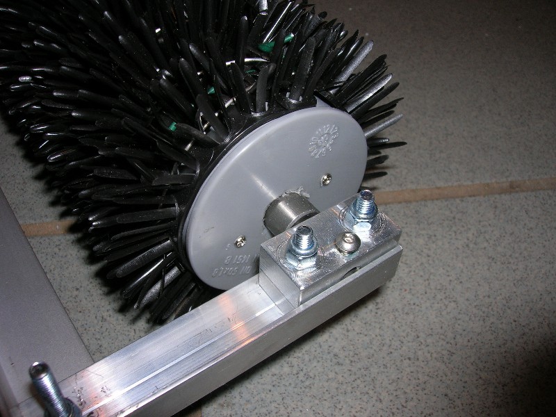

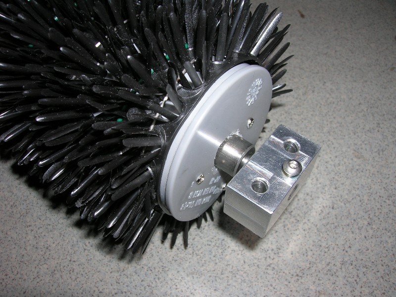

  • So, weiter gehts

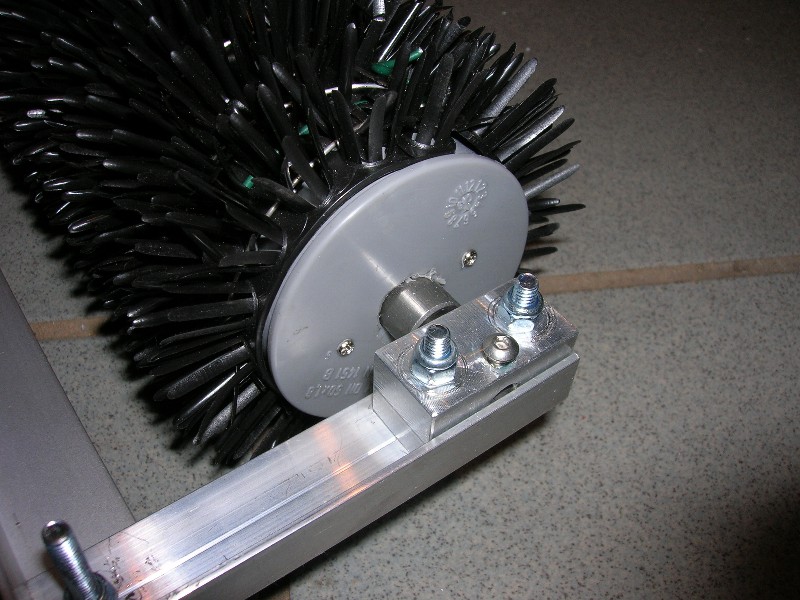

    Heute hab ich nen Befestigungsbügel gebaut.Nix besonderes aber er wird seine Aufgabe erledigen
    Hier mal ein Bild von einem Motorbefestigungspunkt

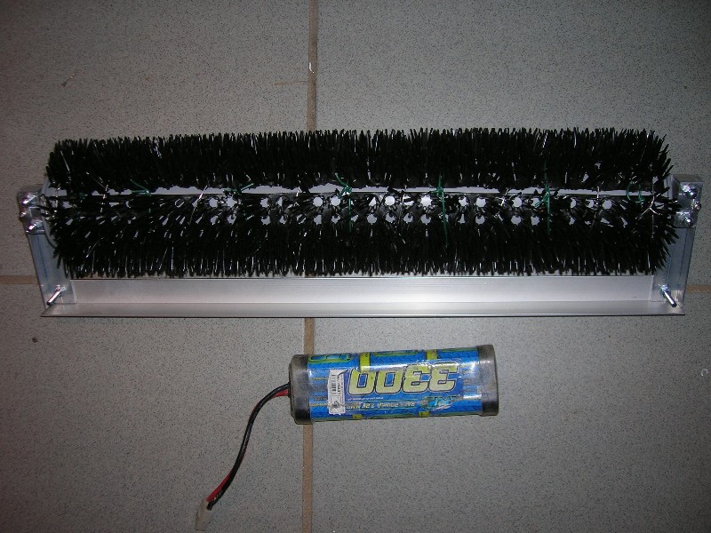

    Hier die Gesamtansicht
    Und hier ein Vergleichsbild für Doggy

  • Das ist ja echt ein Monster, hatte mir das kleiner vorgestellt^^

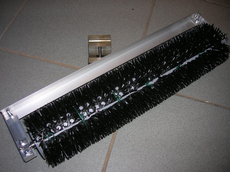

    Bauvortschritt:

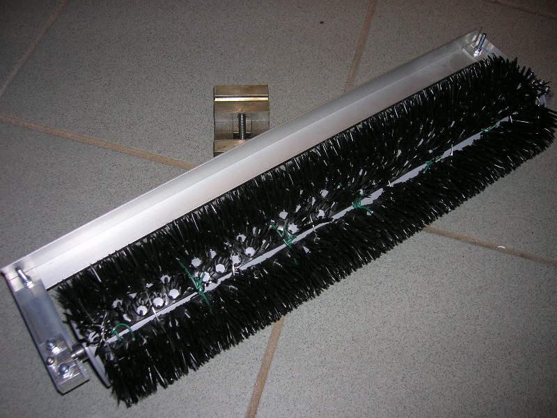

    Hab über das ganze Wochenende hinweg versucht die Bürste vorne an den Crawler ranzubasteln.Nach etlichen Fehlversuchen hab ich es dann endlich geschafft das Teil einigermaßen ordentlich dranzubringen.Tja,nur dumm das ich nich so richtig mitgedacht hab.Vor der Lenkachse eine Weitere Achse anzubringen die Bodenkontakt hat und nicht mitlenkt hat zur Folge das man nicht mehr lenken kann.Daran hab ich leider erst gedacht als ich schon fertig war.Ein kleiner Test bestätigte mir das ganze.Also alles wieder abgeschraubt und mal bei 1:1er Kehrmascheinen u.ä. nachgeschaut wie das so funktioniert.Bei 1:1ern wird mit der Hinterachse gelenkt.Also werde ich meine Bürste an der Hinterachse montieren und dann rückwärts fahren.Damit ich nicht so durcheinender komme programmier ich meine Funke so, dass das ganz funktioniert ohne das ich andersrum lenken muss o.ä.Das ganze versuch ich mit nem Schalter ein- und auszuschalten damit ich auch normal fahren kann.

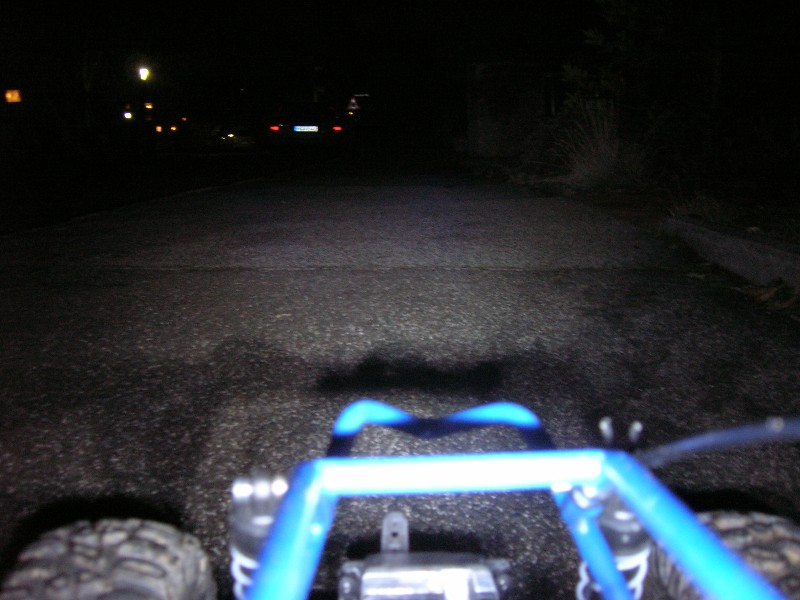

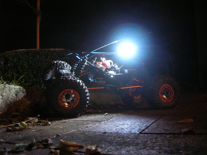

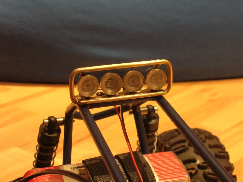

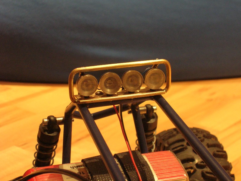

    Damit es nicht nur bergab geht mit meim Projekt hab ich heute mal die Beleuchtung zusammengebruzelt.Um die Scheinwerfer ausenrum hab ich noch einen kleinen Schutzbügel gelötet(wird noch in Rahmenfarbe lackiert).Machen schon schön hell die Teilchen
    Hier mal Bilder

  • oh 8| des is aber blöd das des so nich funkioniert! bei den meisten funken kannst du ja des gas un die lenkung "umdrehen". des wirst du dann ja wohl machen oder?

  • Wow, die LEDs sind ja mega hell, mit wie viel Volt betreibst du die Jehweils?
    wegen dem Lenken: Kannst die Bürste doch ein mini kleines Stück höher machen, als den Boden. Durch die Rotation sollte doch der Seitliche Widerstand dann nicht so groß sein...!?
  • HEINRICH: Ja,genau so hab ich das geplant.Was problematisch werden könnte ist die an- und abschaltbarkeit per Kippschalter.Aber das wird schon hinhaun
    Doggy: Pro LED 3,6V.Jeweils zwei LEDs in reihe damit ich zwei "LED-Packete" hab die dann jeweils 7,2V haben .Die zwei "LED-Packete" dann parallel geschalten und somit kann ich die 4LEDs an dem Fahrakku betreiben ohne Wiederstände einsetzen zu müssen.
    Wenn ich die Bürste ein Stückchen höher setze wird es trotzdem nicht funktionieren.Denn durch die Federung würde sie trotzdem immer wieder zu sehr auf dem Boden schleifen.
