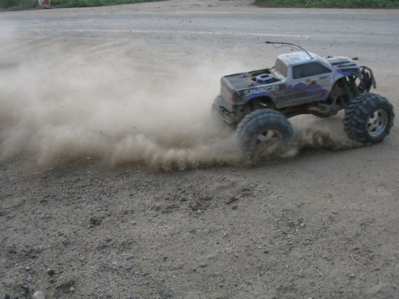

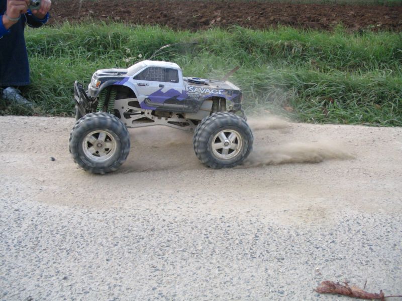

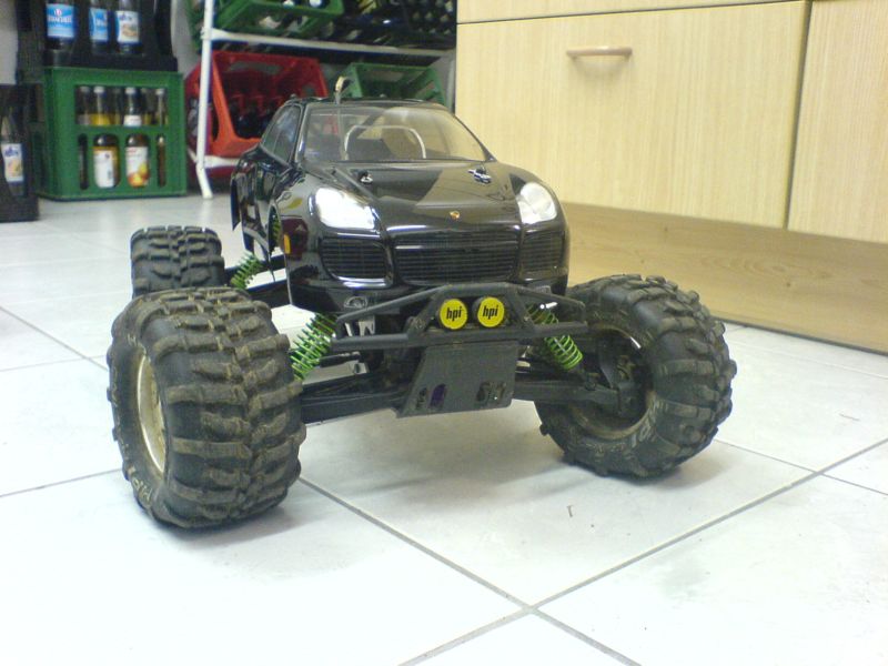

    Mit dem einstellen hatte ich zugegeben meine Probleme, genauer gesagt mit der Temperatur war das ein ziemlicher häck meck. Aber endlich mal geschafft (nach mehreren Wochen) geht er aufjedenfall hab wie Schnitzel, ein Wheele nach dem anderen. Naja, dann hat sich auch schon wieder das Freilauflager verabschiedet (ich vermute wegen meinem Rotorstart), nuja neues gekauft und das verrichtet seinen Dienst noch ziemlich gut. Hab mir dann auch noch zwischen durch Dirt Bonz Reifen geholt, folglich: Noch mehr Wheeles. Bin dann auf 25% Sprit umgestiegen. Also nochmal die ganze Einstell gef******** hinter mich gebracht. Aber dank dem Sprit habe ich es schon geschaft vom 1. in den 2. Gang einen Wheele zu machen :thumbup: . Zwischen durch habe ich mir auch noch eine Cayenne Karosse geholt, in Schwarz dann angesprüht und aufgeklebt usw (Video kommt noch von der Karosse in der Entstehung). Ein 3 - Gang getriebe hab ich mir dann auch noch gegönnt 8o aber leider habe ich mit dem so einige Probleme :whistling: , irgendwie will des nicht in den 3. Gang schalten. Mein Problem: Ich fahre, er schaltet ganz normal in den 2. und fährt dann weiter. Oben im Roten Drehzahlbereich angekommen schaltet er aber nicht in den 3. Gang. Also aufgeschaubt und früher gestellt, geht aber trozdem nicht. Keine Ahnung was ich falsch mache, aber irgendwie will der nicht. Naja. Die DX-3 hat mich auch noch irgendwie von Graupner gelockt, also hab ich die jetzt auch noch in meinem Regal stehen :thumbup: . Komme mit dieser eigentlich sehr gut zurecht, ganz anderst wie mit dem Standart 27 Mhz Kinderspielzeug.

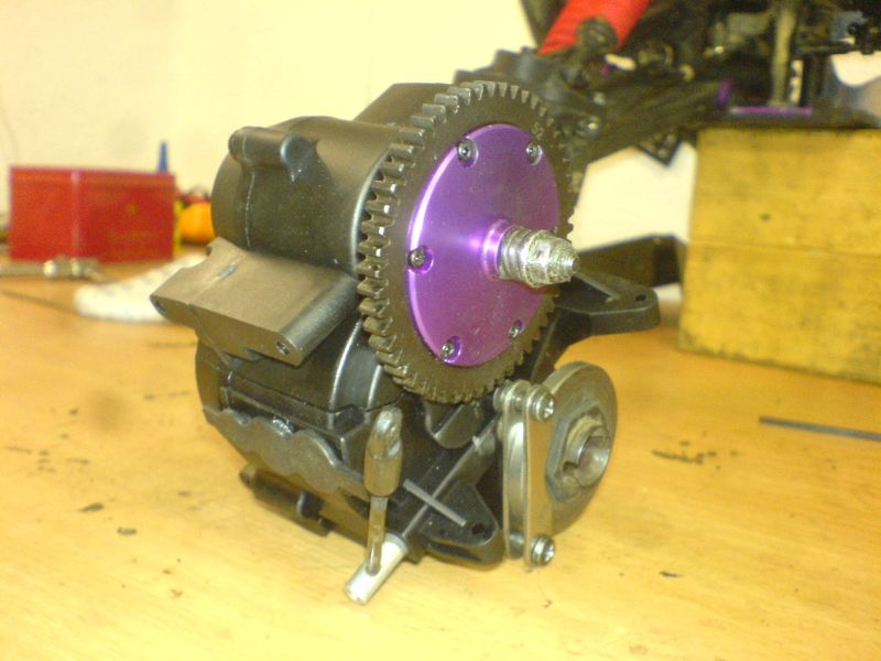

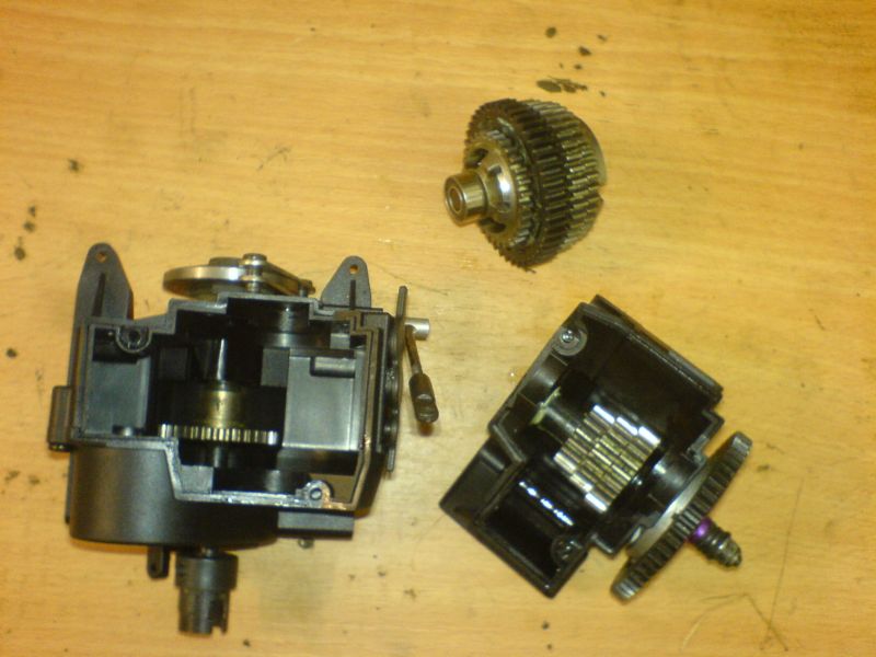

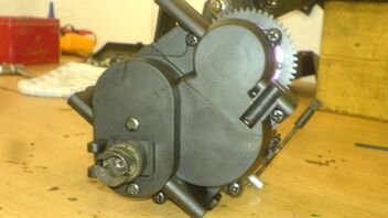

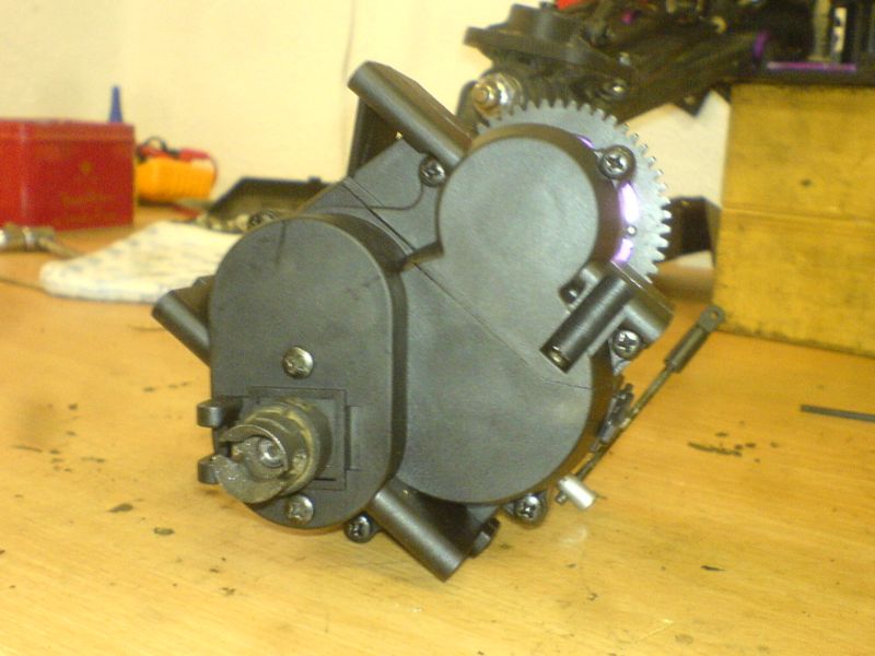

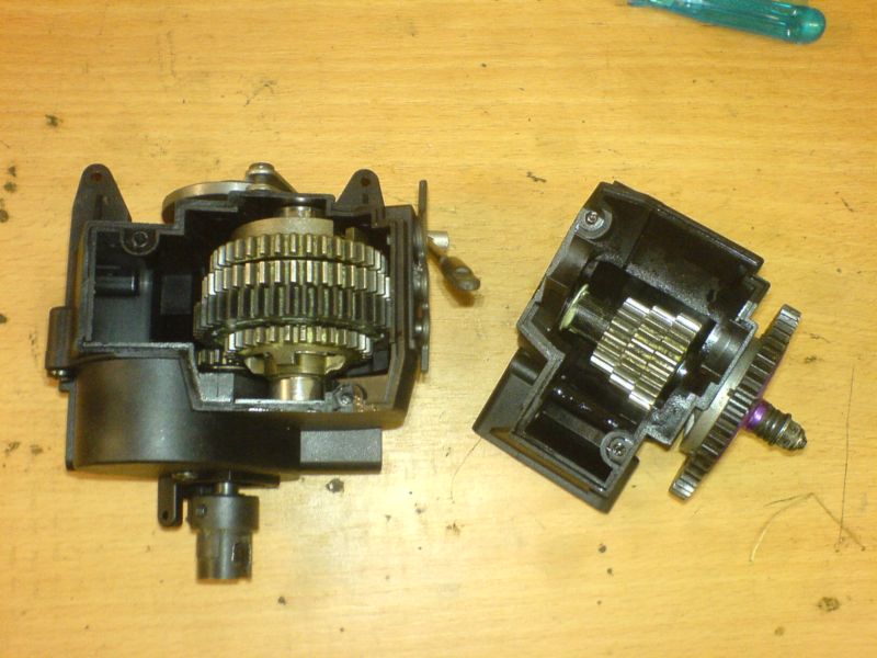

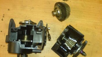

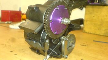

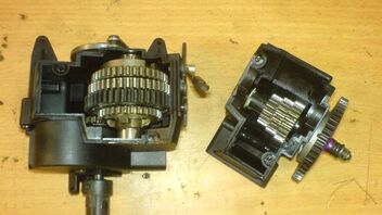

  • So ich hab mir dann vom Osterhase auch noch was mitbringen lassen :thumbup:
    und zwar die Getriebebebox vom Savage x.
    Damit komm ich jetzt schneller hin um mein 3-Gang Getriebe zu verstellen.
    Von außen kann ich den 3.Gang verstellen, wie früher den 2., um den 2. zu verstellen kann ich die Getriebebox mit nur 2 Schrauben lösen und mein Getriebesatz rausnehem.
    Hier noch ein paar Bilder:
  • Hast du auch ein neues Stahl-HZ? Wenn nicht sag mal wie das funzt und was du für eine Kupplungsklocke damit fährst!
    Bei der Bremse würde ich dir gleich raten, die Schraube von Innen einzukleben, dann bauchst du das Getriebe nicht noch mal ausbaun wenn die aussreißt ;)
    Greez
  • Sers,
    ja das sieht doch gut aus :super:
    Dann drück ich dir mal die Daumen, dass das jetzt mit dem Einstellen klappt, zumindest müsste es schneller gehn.
    Immer weiter so :ele:
