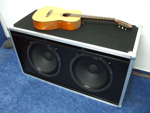

• Eines meiner anderen Hobbys unter anderem, ist das Bauen von Lautsprecherboxen.
    Mein momentanes "Meisterstück" ist mein Subwoofer. Dieses Bassmonster gehört zur Familie der sog. "Resonator-Horn-Bassreflex-Subwoofer".

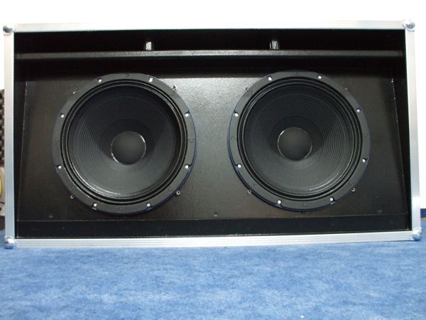

    Das besondere an diesem Subwoofer ist die "Hornladung". D.H. das die Schallwand, in diesem Fall, um acht Grad nach innen geneigt ist.
    Zur Veranschaulichung habe ich zwei Bilder mitgeliefert. :D
    Der Subwoofer ist mit zwei achtzehn Zoll Konustreibern bestückt. Jeder dieser Schallwandler hat einen Mittleren Kennschalldruck von achtundneunzig Dezibel und kann mit zwei Kilowatt belastet werden.

  • 8o ist ja mal echt übel der subwoofer! was hat alles zusammen gekostet, wenn man fragen darf? ^^
    und was hat es eigentlich mit der neigung um 8° nach innen auf sich? hört sich das dann großartig anders an?

  • Danke für Eure anerkennenden Worte! *verneig*
    @ Striker: Ja! Der Subwoofer steht zuhause und macht "Bumm - Bumm" (Bei Speedcore mit bis zu 320 BPM! GEIL! :banger: )
    @ Savy-Alex: Ja, man darf Fragen! Wieviel mich der Subwoofer genau gekostet hat kann ich garnicht so genau sagen, so grob überschlagen so ca. 3000€!
    Die 8° Neigung hat Auswirkungen auf den Klang. Durch die Hornladung wird das Abstrahlverhalten verändert. Dadurch das die Schallwand nach innen bzw. nach hinten geneigt ist, sind die Treiber leicht nach oben gerichtet. Dadurch geht weniger Schalldruck an den Boden "verloren". Als weiteres hat diese bauliche Besonderheit die Eigenschaft, das wenn zwei baugleiche Subwoofer (der obere umgekehrt) übereinander gesetzt werden, sich der Schalldruck erheblich, gegenüber der Einzelaufstellung, erhöht!
    @ hitman 1985: Nein! 1000 mal besser!!! Weil, ein Achtzehnzöller hat in etwa die gleiche Membranfläche wie drei! Zwölfzöller!
    Ein Dreistöckiges Haus lässt sich auch mit sehr viel weniger als zweitausend Watt zum wackeln bringen! Weil der "Wackelfaktor" ist abhängig vom Wirkungsgrad des verwendeten Schallwandlers und nicht von der Belastbarkeit!
    @ Doggy: Wenn man damit Musik "hören" kann, ist definitiv was falsch gelaufen! Ich trenne den Subwoofer bei Achtzig Herz. Dh. Du hörst die Musik nicht (ausser über die LS-Boxen) sondern Du "spürst" sie!
    @ CHPH: Ja! Das "Ding" ist für reine PA-Anwendungen ausgelegt. Ich habe festgestellt je größer der Raum ist, in dem der Subwoofer zum Einsatz kommt, um so besser ist der Wirkungsgrad.
