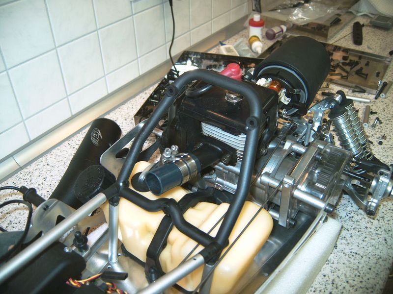

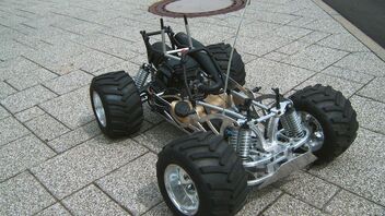

so jetzt ist er fertig..... bilder guibts morgen (cardreader geht nciht ) ich kann eich sagen.... es sieht höllisch geil aus......

überrollbügel kommt warsch n neuer her.... sonst is eigentlich fertig.... wer ihn in aktion sehen will... ich gehe zu 95% am sonntag nach leinefelden... und komme natürlich zum treffen

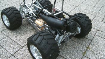

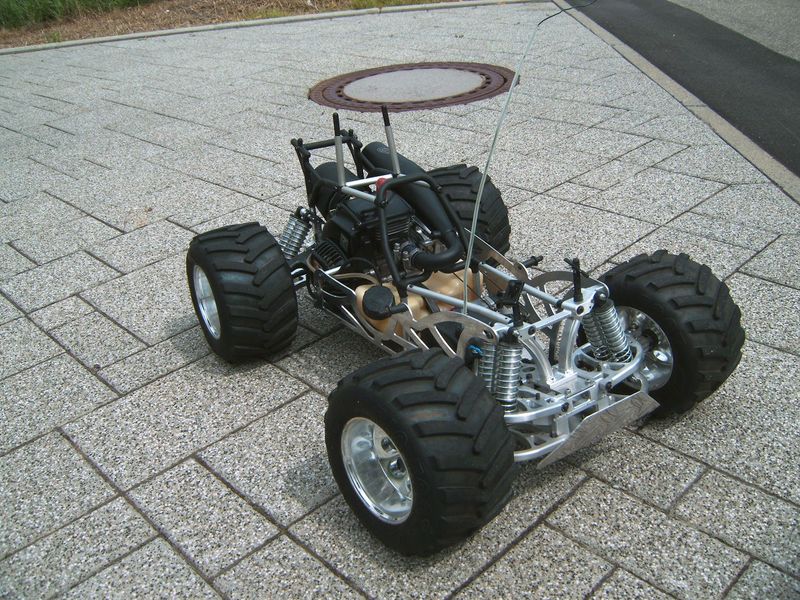

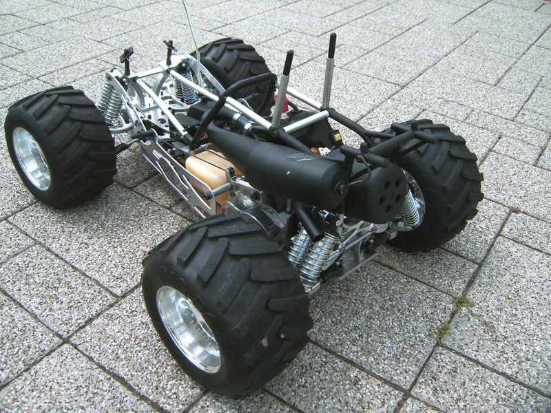

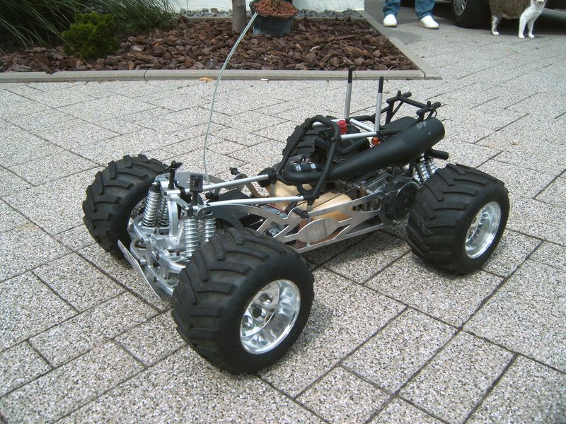

.... noch ein paar...
er Alu-BLING-BLING Bomberpackt er jetzt die 15kg Marke?:D
hast auf jedenfall ordentlich investiert^^
Gruß Fabi
ich denke nicht das er so viel wiegt ... aber wär interessant
sieht echt sehr sehr nice aus :), solltest du ihn mal nicht mehr haben wollen ich nehm ihn dir dann gerne kostenlos ab

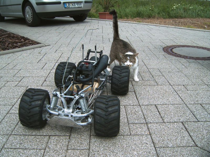

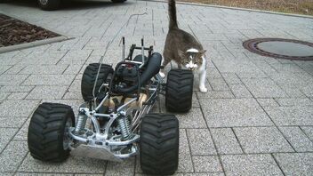

ich denke heute mittag kann cih euhc ein gewicht sagen.... vllt. gibts auhc n kleines vid .... freiluftbilder wird es auf jeden geben.....

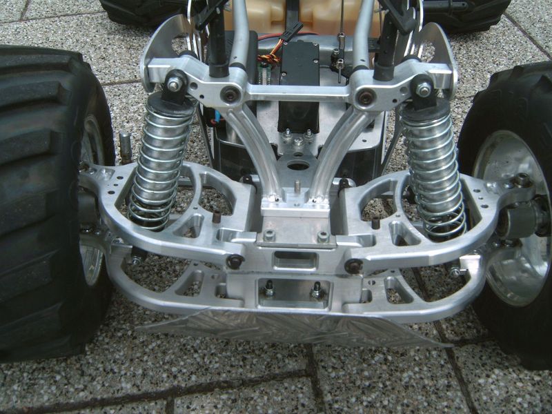

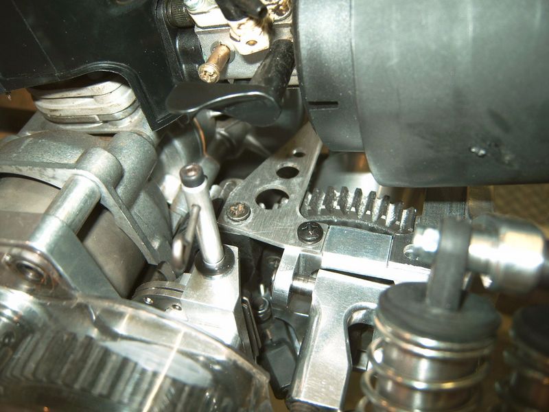

so also gewicht is 11,6kg

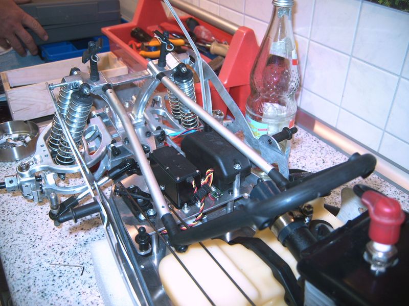

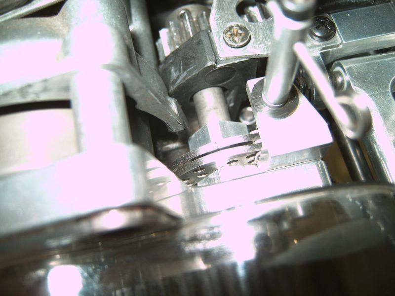

also weit keine 15kg. wollte eigentlich gestern fahren woraus nichts wurde da die bremsbacken und scheiben sihc irgendwie verkeilen und dan auf dauerbremsung schalten... ne lösung habe ich bisher ncoh keine gefunden aber naja mal schauen. -
sieht "dick" aus....war er bei den 11,6 kg fahrfertig?
-> Akku, Karosse, Tank voll etc?Gruß Fabi
hi
ohne karosse... tank war voll akku auhc
MfG Robert -
hi
so problem ist nun endlich gelöst.... hatte nen c clips vergessen der den bremshebel oben hält... ohne den clip rutscht der hebel nämlich so weit runter das er die bremsbacken verklemmt und somit nichtmehr bremst... da ich schon ferien habe wird morgen ne richtig digge ausfahrt gemacht^^edit: neuer name ist übrigenz alu klumpen
