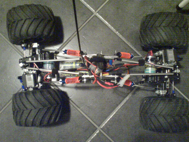

    Schön das er euch so gut gefällt
    Leider habe ich das Problem mit den zuckenden Servos noch nicht in den Griff bekommen.Habe mitlerweile schon mit neuer Verkabelung und Ferritringen versucht,nützt alles nix.Ich denke mal das liegt daran ds der Regler zu nah am Empfänger plaziert ist.Da sich das bei so einem kleinen Chassi aber nicht vermeiden lässt will ich versuchen die Beiden voneinander abzuschiermen.Will das mit felxiblem Magnetband versuchen wie es z.B. an manchen Hinweisschilder zu finden ist.Mal schaun ob das funzt

  • Will das mit flexiblem Magnetband versuchen...
    Ich rate davon ab da mit Magnetband dran zugehen! Durch das magnetische Feld des Magnetbandes läufst Du Gefahr das der Empfänger bzw der Fahrtregler beschädigt wird/werden. Versuche mal den Empfänger mit einer kleinen Blechdose, in welcher der Empfänger plaziert wird, abzuschirmen (Prinzip: Faradayscher Käfig).
    Greez
    Fev.
  • Danke für den Hinweis mit dem Magnetband.Dann las ich das mal lieber.
    Das mit der Blechdose könnte ein Problem werden,da ich dafür einfach nicht genug Platz habe :(
    Würde eine Aluplatte auch funktionieren?Also das Chassi mit einer Platte in zwei Teile unterteilen und dann in die eine Hälfte den Empfänger und in die Andere den Regler?
    Knuff
  • Würde eine Aluplatte auch funktionieren?Also das Chassi mit einer Platte in zwei Teile unterteilen und dann in die eine Hälfte den Empfänger und in die Andere den Regler?
    Nein! Um einen Abschirmeffekt, nach dem Prinzip Faradayscher Kafig, zu erzielen muss der Empfänger vollständig eingehüllt sein. Wie er es zB. in einer Blechdose wäre. Daher auch der Begriff "Käfig"! Das funktioniert dann ähnlich wie mit Elektrizität! Die eintreffende elektromagnetische Strahlung wird von dem Käfig (Dose) reflektiert und kann so den Empfänger nicht erreichen!
    Greez
    Fev.
  • Du kannst auch so n Blecht zerschneiden, recheckig um den Empfänger und / oder Regler biegen und fertig. Musst ja nicht ne intakte riesen Dose reinstecken. Könntest du den Empfänger denn nicht "außerhalb" vom Chassis anbringen mit klettband o.ä. auf der anderen Seite des Chassis machst du das mit dem Regler und die sind schööön weit voneinander weg. Mit dickem Klettband sollte das auch Fest halten!
  • Hab ich mir auch schon überlegt aber dann gibt es halt das Prob mit den Kabeln.Wie soll ich die dann nach innen bringen?Da müsst ich entweder Löcher bohren oder halt ausen rum bzw. obendrüber verlegen.Is denk ich mal dann net so ideal.Und asuerdem sind die Komponenten da nimmer so gut geschützt

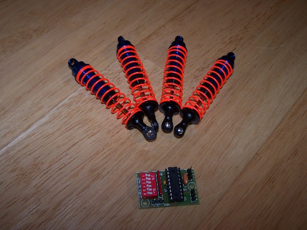

  • Hallo;

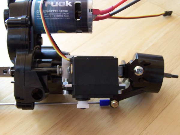

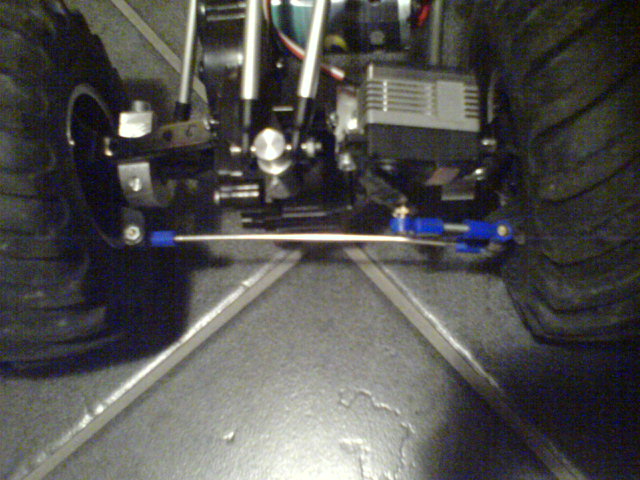

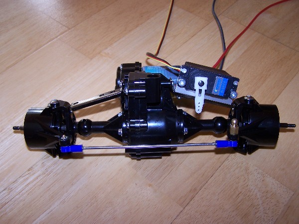

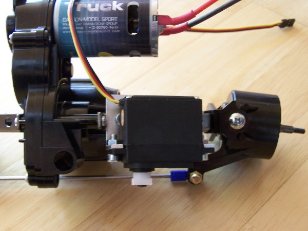

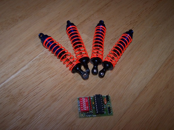

    es gibt mal wieder Neuihkeiten von meim Clod.Und zwar konnte ich das Servozucke restlos "vernichten".Schuld an dem ganzen war das Modul, dass dafür gesorgt hat das sich die Servos in unterschiedliche Richtungen drehn.Das habe ich jetzt ausgebaut und einfach eine Mechanische Lösung für das eine Servo verbaut.Sieht nicht toll aus funktioniert aber um Welten besser.

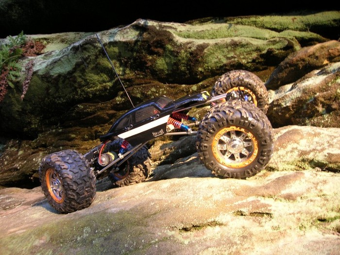

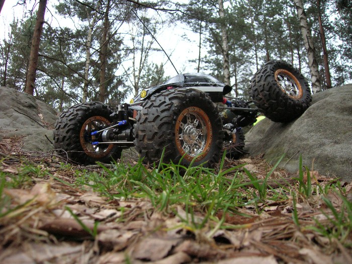

  • Es gibt wieder Neuigkeiten
    Ich habe jetzt mal nen kleinen Lipo in mein Crawler gesteckt und ich muss sagen das gefällt mir :thumbup:
    Werde jetzt wohl nur noch mit Lipo rumfahren,obwohl ich da noch nen größeren brauch und die nich gerade billig sind :S
    Naja,wird sich zeigen was da kommt.

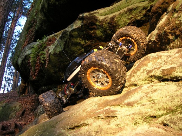

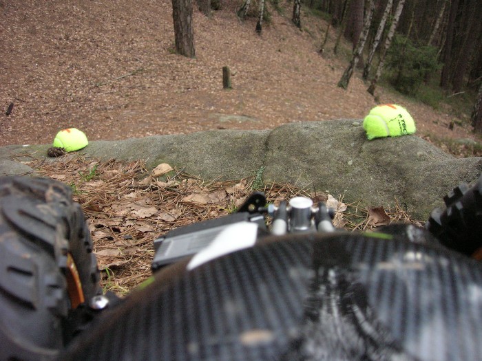

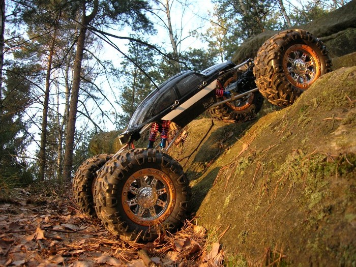

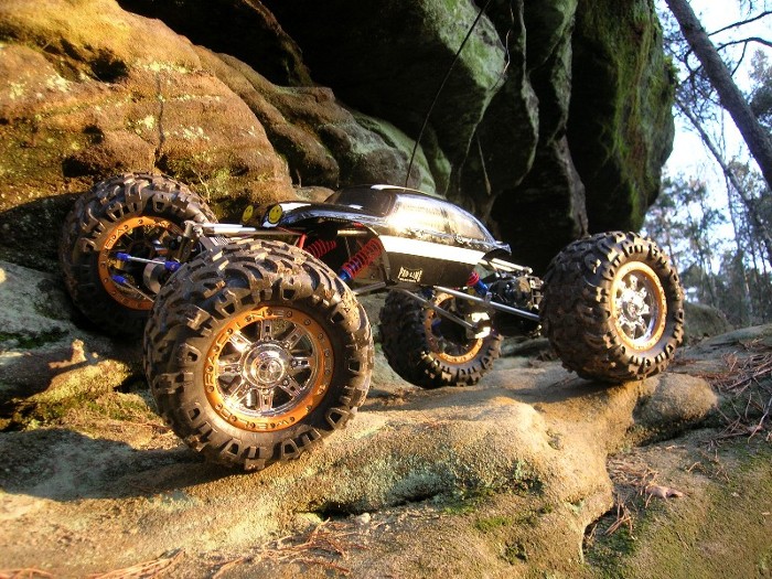

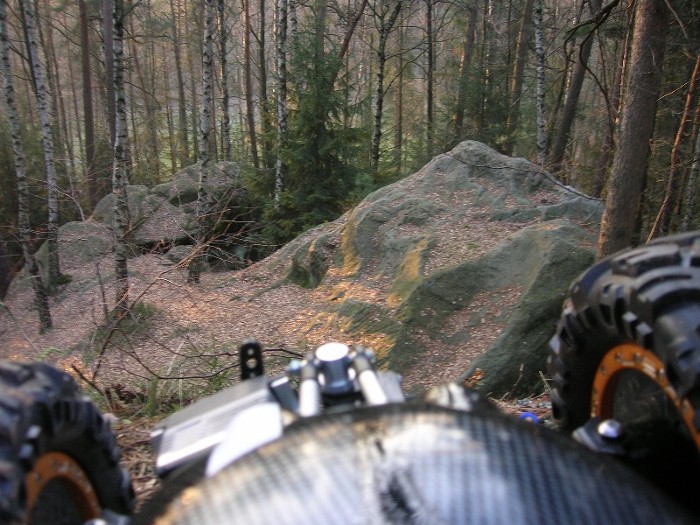

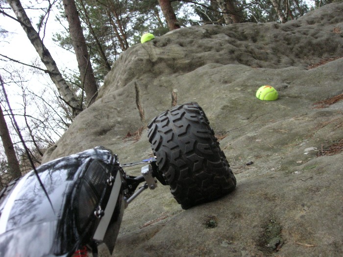

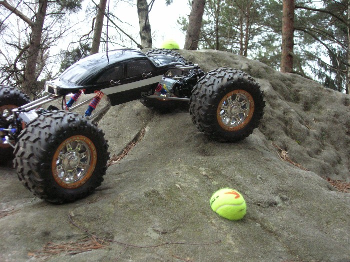

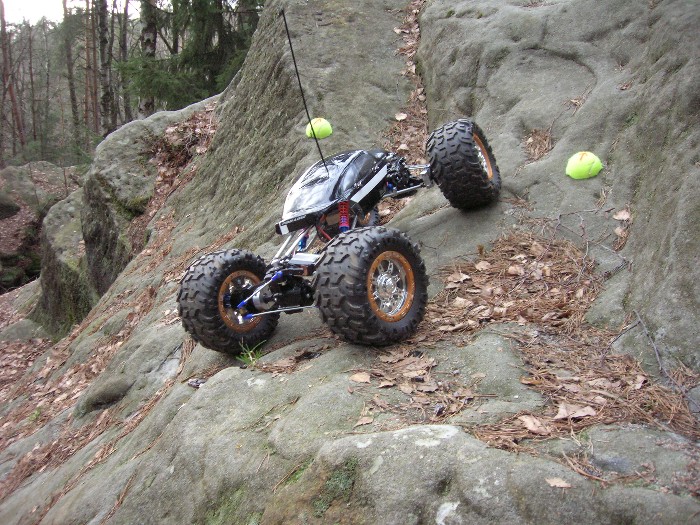

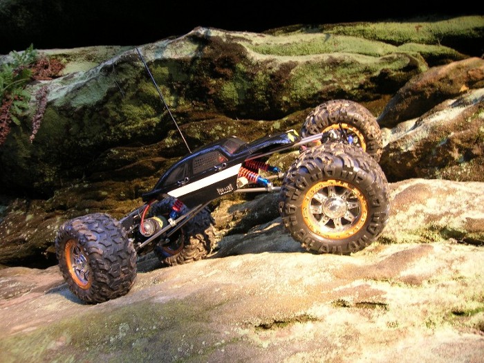

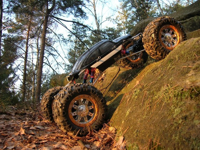

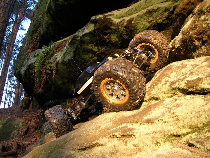

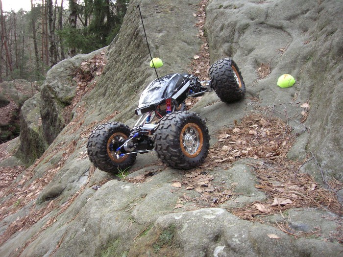

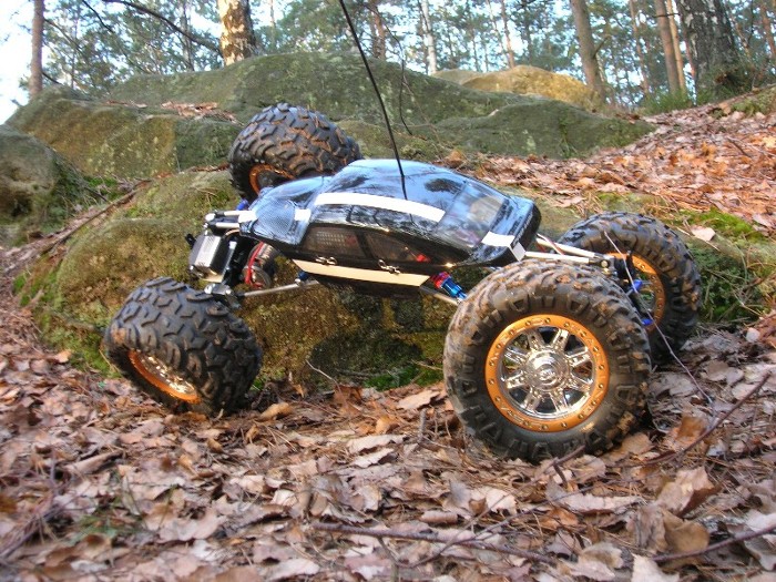

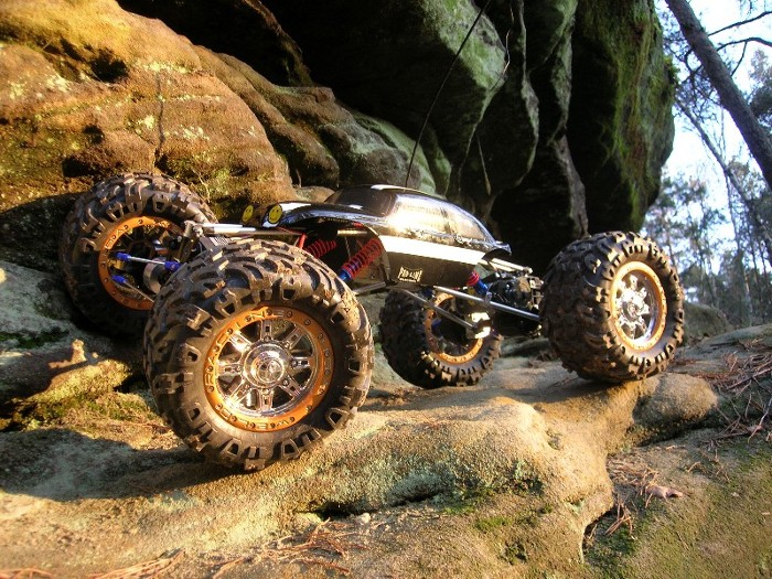

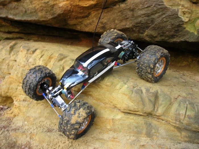

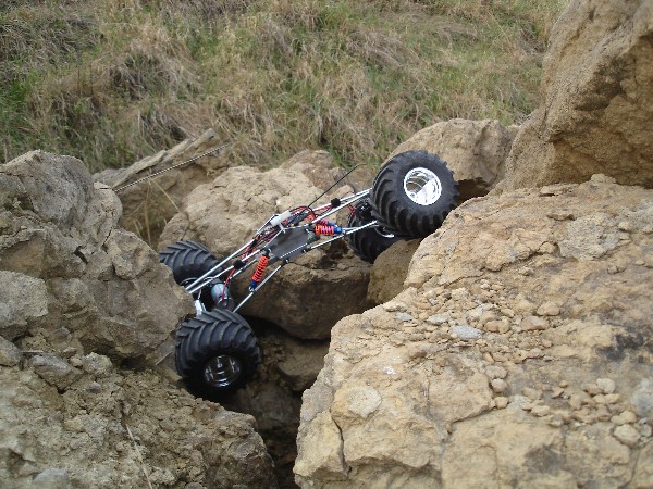

    Da ich alleine unterwegs war konnte leider niemand filmen,aber ich hab ein paar Pics gemacht.Nur dumm das ich meine Speichertkarte daheim vergessen habe und so konnte ich nur wenige Bilder machen :(

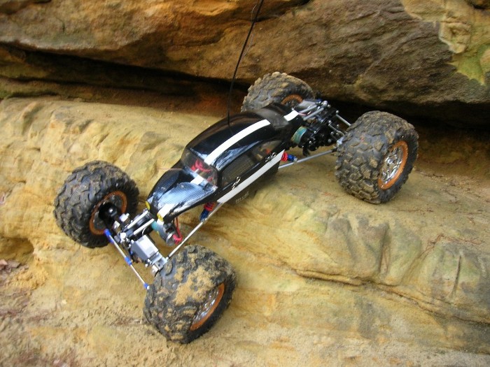

  • Zwei hab ich noch
    Knuff
    PS:Eine kleine Modifikation an den Rädern muss ich übrigens auch noch vornehmen.Die sind mir einfach noch nicht weich genung.Werde da mal die Einlagen bischen beschneiden

  • Zu den Bildern *sabber*
    Zu den Rädern: Versuche doch mal ganz ohne Reifeneinlagen zu fahren. Meine Elektro-Monster haben auch keine Einlagen und die haben, dafür das es keine Crawler sind, eigentlich einen sehr guten Grip!
    Greez
    Fev.
  • Genau, würde ich auch machen wie feverish es geschrieben hat, Einlagen raus.
    Und die Bilder sind einfach der Hammer, dein Crawler sieht einfach geil aus :respekt:
    Und haste ja auch ein Traum Gelände für dein Car, so im Wald mit Felsen :thumbup:
    Grüüssss

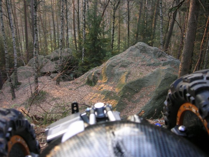

    Da hast du recht,ist echt kein schlechtes Gelände dort und das beste habt ihr noch gar nicht gesehen,da gibs nämlich noch mehr davon.Allerdings hats natürlich auch Nachteile:Is eig immer nass dort zu dieser Jahreszeit da da kaum Sonne hin kommt,durch das viele Laub hat man nicht so guten Gripp und mann muss ertsmal ein kleines Stück hinlaufen(ja ja,ich weis das ich viel zu faul bin)
    Knuff
  • Sers,
    also die Bilder sind echt top :super:
    Der Crawler gefällt mir immer mehr, echt en krasses Teil :banger:
    Das Gelände ist, wie schon gesagt wurde, echt perfekt für Crawler..
