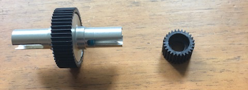

    Ich habe unter anderem einen M-08, der «eigentlich» fertig wäre. Nun habe ich mich aber doch dafür entschieden, das Kegeldiff durch ein Kugeldiff (TA06, 54306) zu ersetzen.

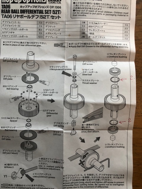

    In der Anleitung des Kugeldiffs sind zwei Unterlagsscheiben aufgeführt (innerer Duchmesser wahrscheinlich ca. 10-12 mm). Diese sind grau eingefärbt, d.h. nicht im Diffset dabei und müssten also ein Teil des M-08 Bausatzes sein.
    Dem ist jedoch nicht so. Ich habe noch einmal im hinteren Teil der Anleitung zum Bausatz nachgesehen, wo noch einmal alle Teile aufgeführt sind. Die Scheiben sind da aber in keinem der Teile Beutel A bis D enthalten.
    Ist das nun ein Problem? Vielleicht verwendet man diese Scheiben auch nur für gewisse Modelle (z.B. M-06 oder -07).

    Beim Kugeldiff-Set ist noch ein kleines, schwarzes Kunststoffrädchen dabei.
    Muss ich nun eines der Getrieberädchen durch dieses ersetzen und wenn ja welches?In der Anleitung des Diffs wird diesbezüglich auch nichts erwähnt, genau so wenig wie in der Anleitung des Bausatzes.
    Wenn, dann wohl das GB3

    Das Problem mit den übrigen Teilen des Diffs hat sich erledigt; die würden für den TA-06 benötigt.
