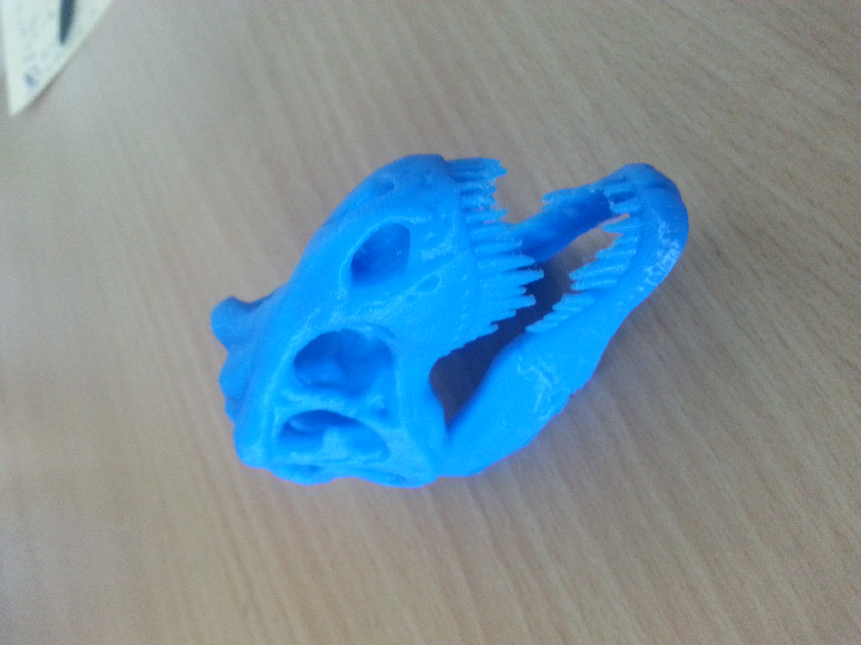

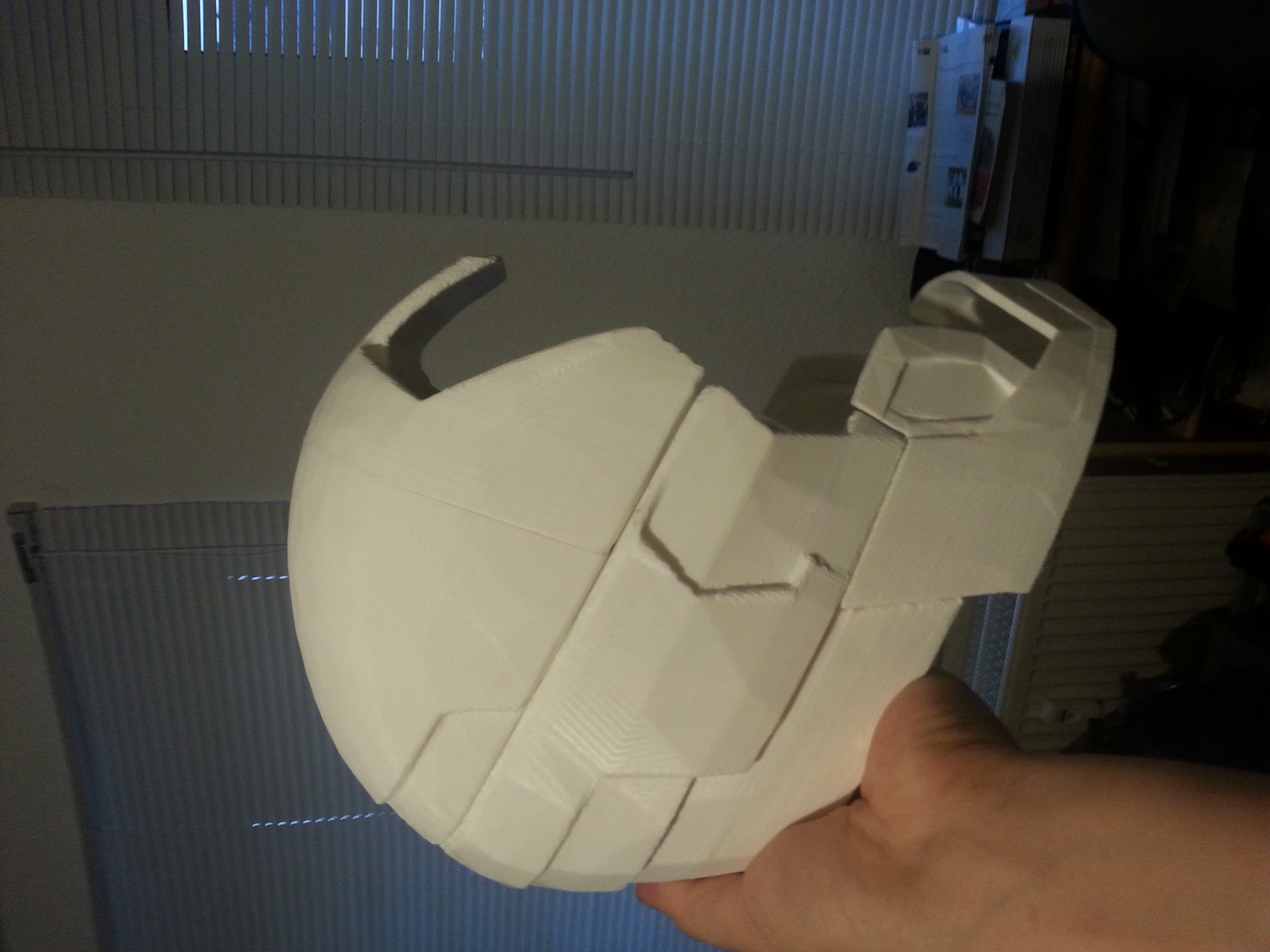

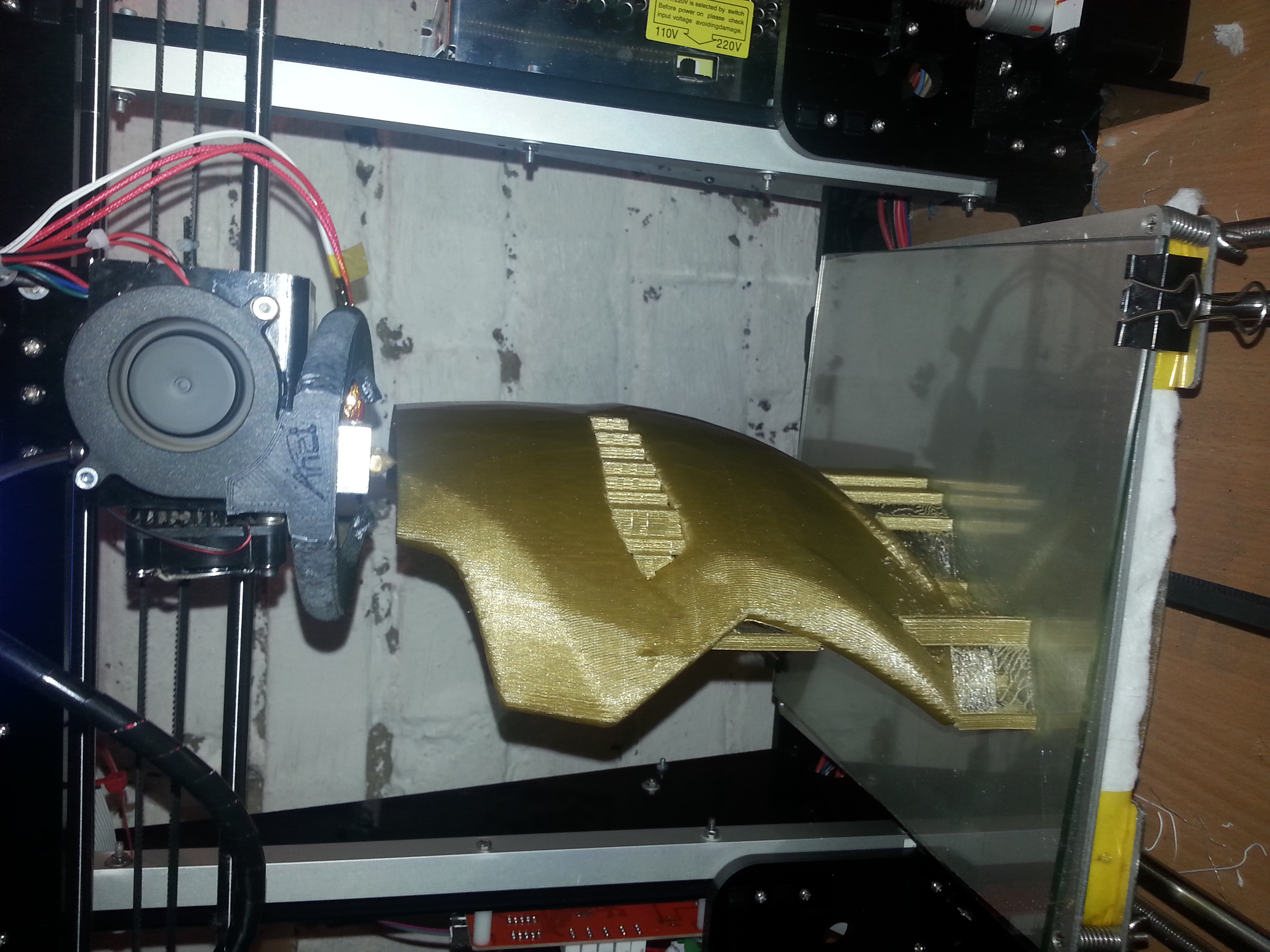

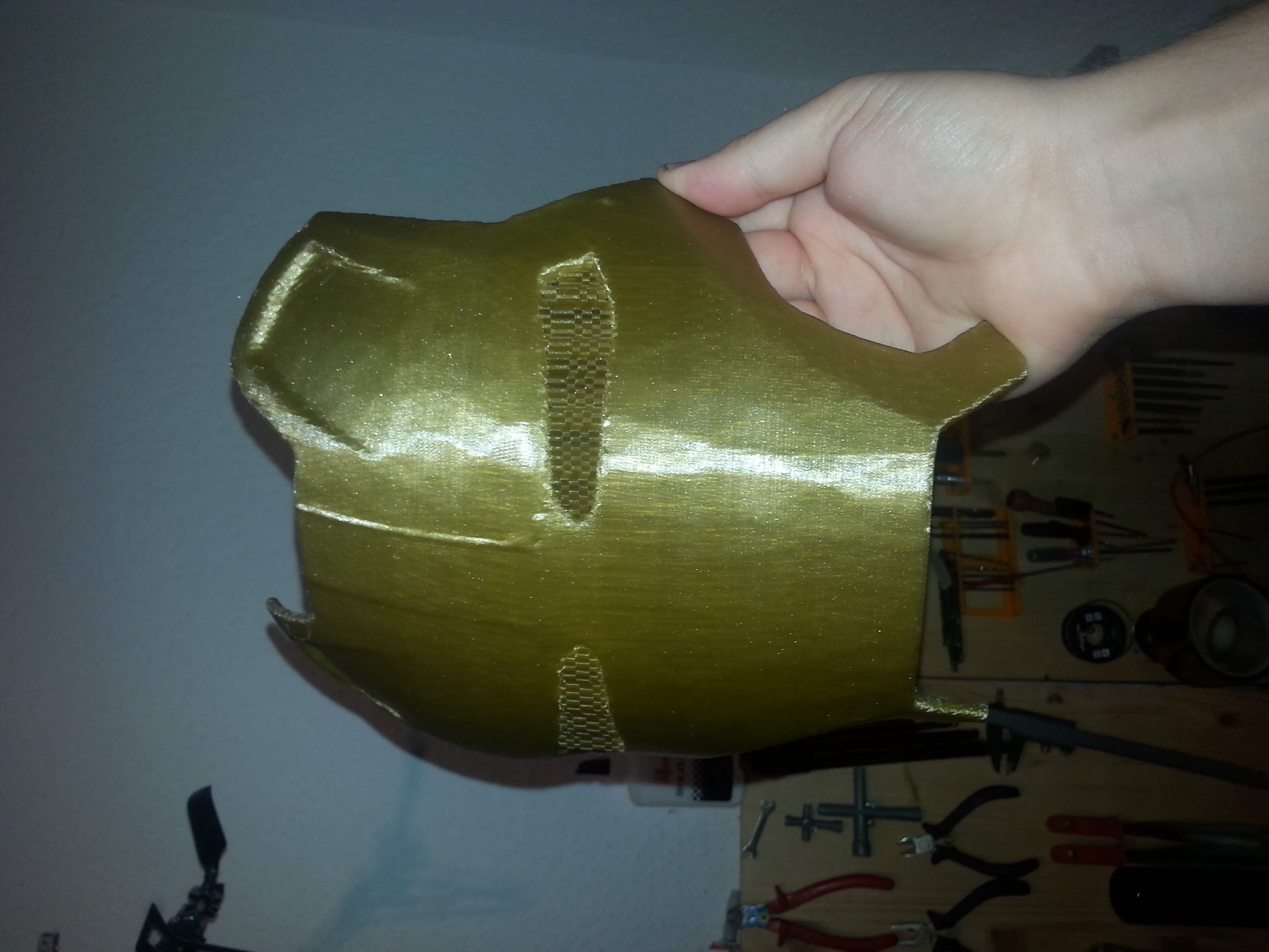

Und er druckte meiner Meinung nach schon sehr gut.
