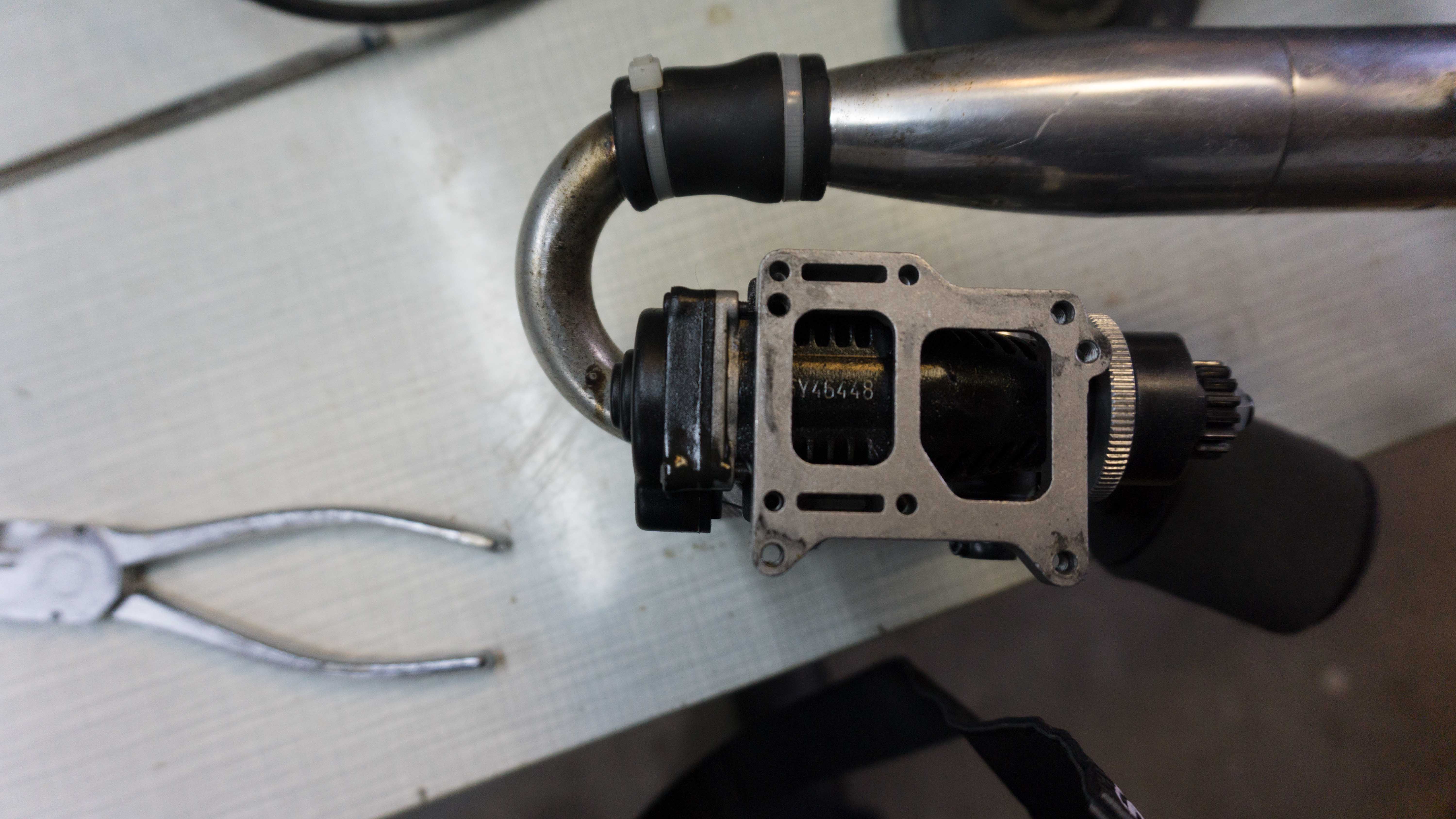

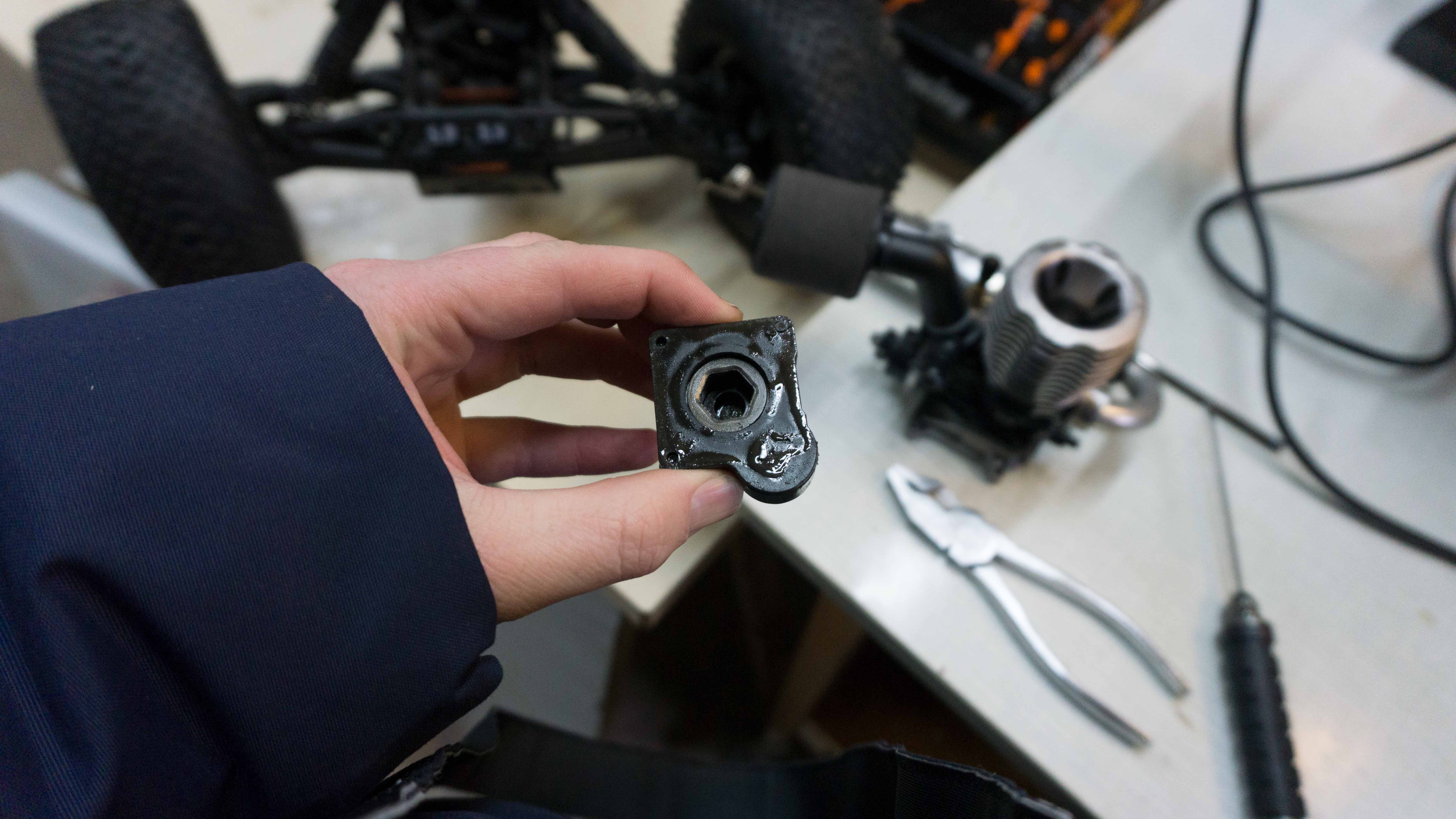

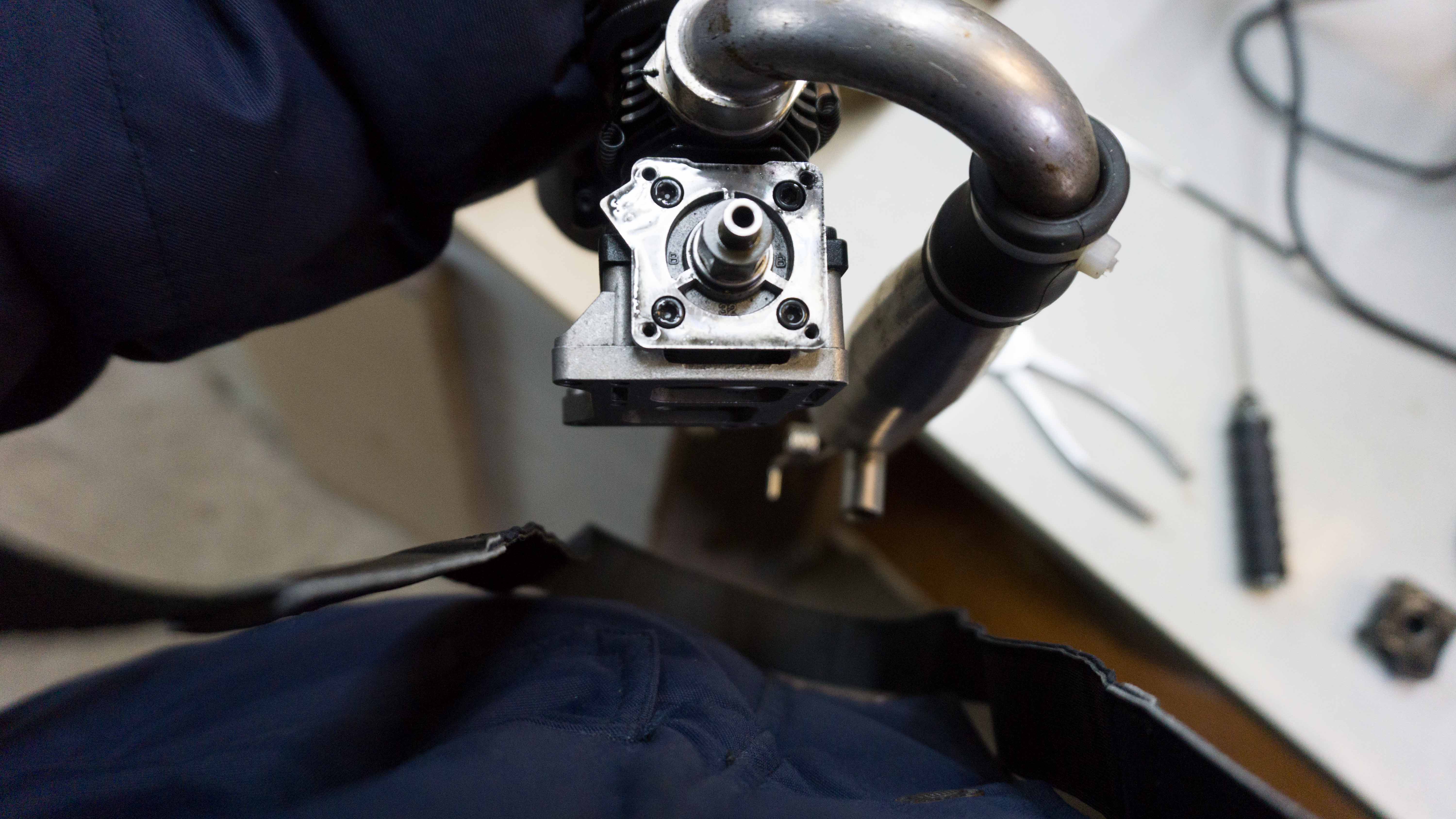

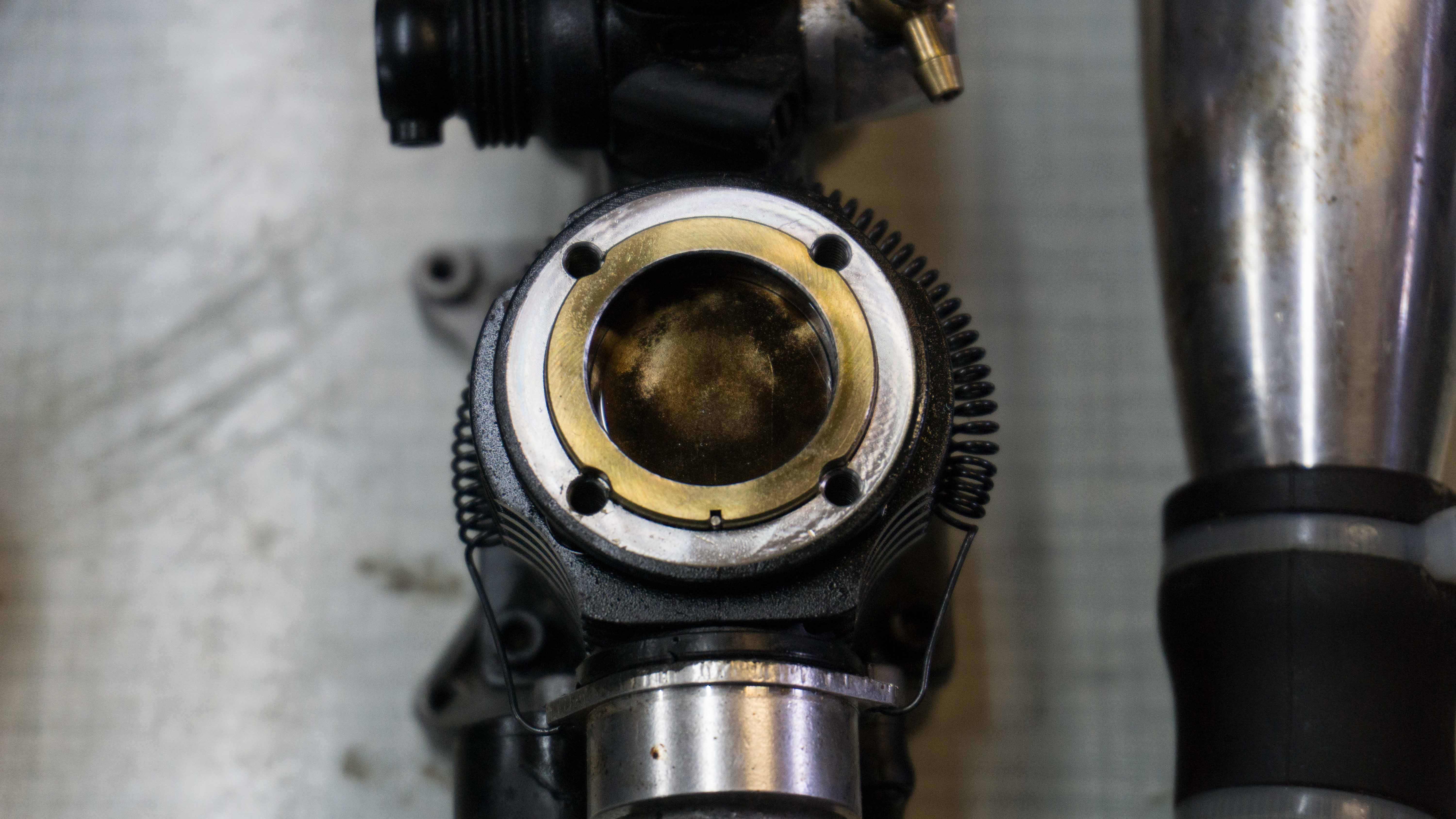

  • So hier mal ein paar Bilder zu den besagten Problemen.
    so sieht das ganze praktisch von außen aus.. auch schon ziehmlich siffig
    so siehts unter der Rotostartplatte aus
    und so die Platte
    an sich ich möchte ja mal meinen, dass das ganz schön viel siff ist aber du hast da definitiv mehr ahnung als ich und du kannst da bestimmt eher eine Diagnose stellen als ich.

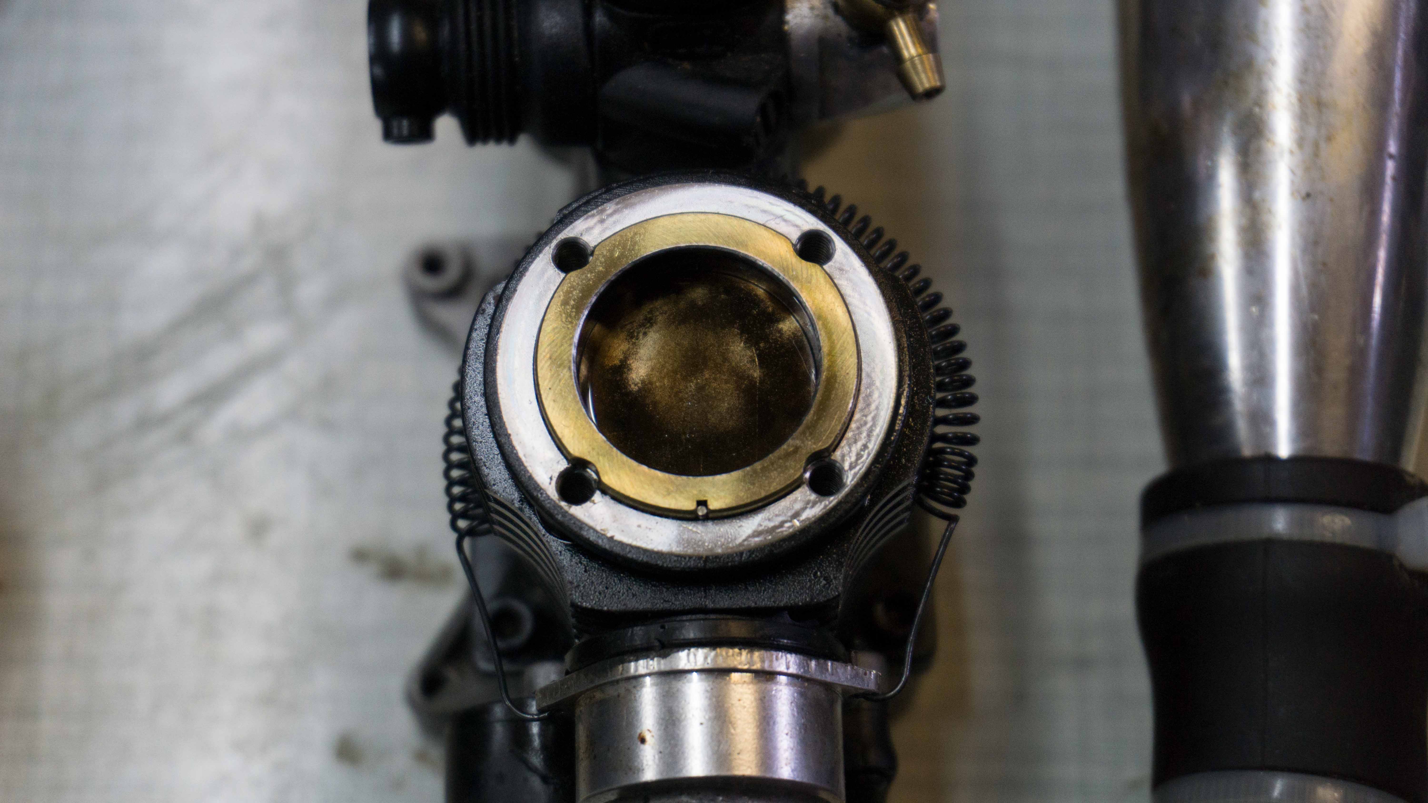

    hier noch ein bild von der am Anfang erwähnten verfärbung des Kolbens vlt. kannst du mir ja sagen ob ich mir da sorgen machen muss.
    wenn du jetzt sagst, dass das nicht weiter schlimm ist, dann kann ich ja morgen mal beruhigt fahren gehen und dir dann mal nen Video machen.

  • Hallo,
    Du brauchst definitiv eine neue Backplate,vorher bitte nicht nochmals den Motor betreiben!
    Die Rußartige Verfärbung deines Kolbens wird wohl darin liegen,dass du logischerweise die erhöhte Luftzufuhr mit einem sehr fetten Gemisch versucht hast auszugleichen.
    Natürlich ist es mir von der Ferne nicht Möglich eine Diagnose gemäß des Zustands deiner Pleuelringe,sowie deiner Laufgarnitur zu machen.
    Schau mal bitte Zusätzlich ob das vordere motorlager Dicht hält.
    Ich rate dir ebenfalls deine Derzeitige Glühkerze zu entsorgen,da der Wendel für die im Motor entstandenen Temperaturen nicht gemacht wurde und dadurch eine potentielle Gefahr besteht,dass der Wendel wärend des Betriebs bricht und in den Brennraum fällt,dies würde zu einem irreversiblen Schaden führen.

  • Alles klar wars mir doch klar, dass das gesiffe dahinten nicht normal sein kann. Danke für die superschnelle hilfe. Zur laufgarnitur kann ich bis jetzt an sich nichts negatives sagen sie weißt keine riefen auf, der kolben ebenso wenig und er klemmt schön am OT sodass ich den kolben nicht weiter drücken kann, also eigentlich so wie es sein muss. Glühkerze ist natürlich bereits entsorgt und ne neue drauf :) das vordere motorlager ist ebenfalls Dicht (vorne is die Bude komplett trocken) nur hinten sifft es halt wie die sau ich denke mal das is auch der grund dann für das immer wieder verfettete freilauflager für den starter. Dann werde ich mal schön bestellen und dann sollte es mal endlich richtig vorwärts gehen :)
    am besten auch gleiche ne neue Platte für den Rotostart dazu damit dann wirklich alles wieder passt :)
