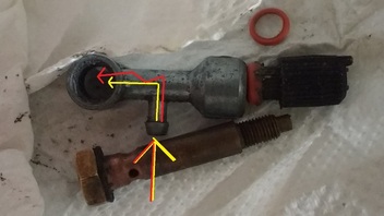

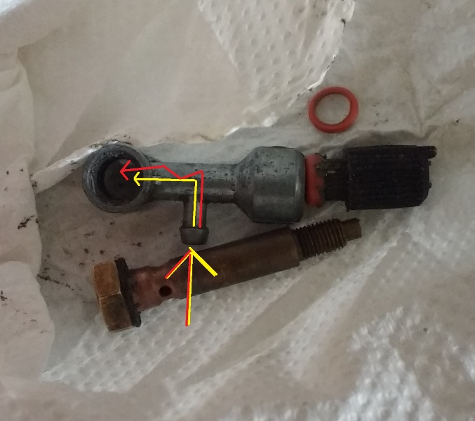

    Und zwar das Bauteil auf dem Foto, keine Ahnung wie dessen Name ist, da fliesst ja das Nitro zum Motor durch.
    Doch wie fliesst es durch? Geht es rein und in einer geraden Linie (gelblich Markiert) oder geht sie eben NICHT gerade durch (rot Markiert)?
    Ich Frage deswegen, ich habe versucht dort die Pumpe anzuschliessen und habe gepumpt, doch es ist keine Luft rausgekommen. Also habe ich mit einem Draht versucht den Weg zu Reinigen, doch ich komme mit dem Draht nicht durch. Daher eben die Frage, ist der Durchgang gerade, dann ist da was gewaltig verstopft oder geht der Durchgang eben nicht gerade?
    Wenn ich wüsste wie das Teil sich nennt, könnte ich auch versuchen im Netz Zeichnungen zu finden, aber der Name fehlt mir. Hoffe mir kann jemand helfen....
  • Hat sich quasi erledigt. Ich habe einen feineren Draht genommen der sich biegen lässt aber trotzdem hart genug bleibt. Damit ein paar mal dring "rumgestochert" und plötzlich war der Draht durch. Danach ging auch der stabile Draht gerade durch. War also so wie es aussieht ziemlich verstopft.

  • Yeaaaahhhh Leute, das Monster läuft.
    Das ganze Mühsame alles prüfen und Bauteile ersetzen und am Ende war nur dieses Teil verstopft. Endlich läuft das Teil
