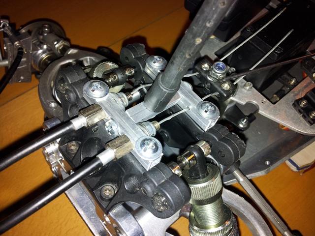

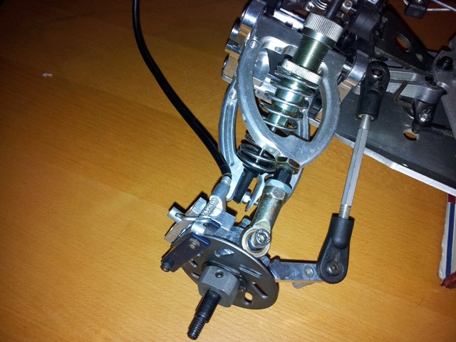

    [size=12][font='Arial']Bin jetzt gerade dabei das komplette Auto zu zerlegen bin auch schon bald fertig, Bilder werden noch Folgen. Jetzt brauch ich aber eure Hilfe und zwar wie installiert man den die Scheibenbremsen für Vorne. Könnte mir das bitte jemand erklären, wenns geht mit Bilder, das wäre super.[/font][/size]

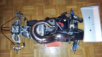

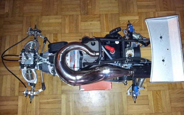

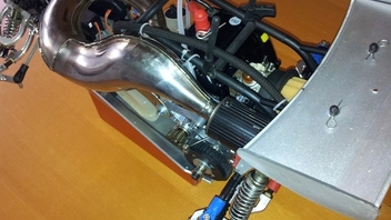

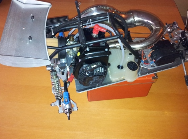

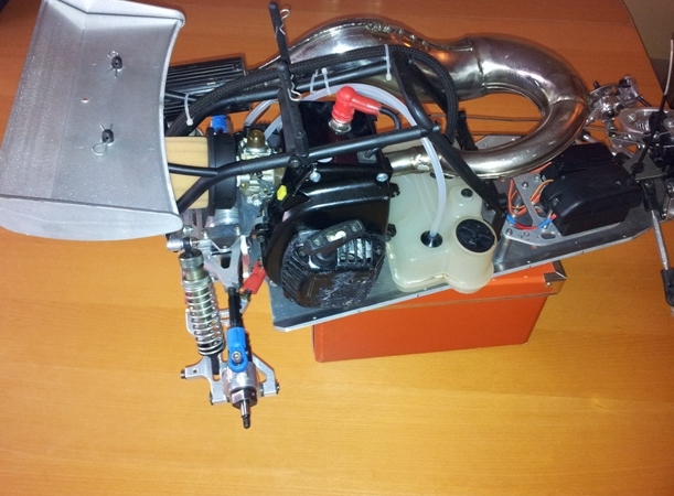

    Jetzt geht es mit dem Projekt mal weiter, hat leider etwas gedauert weil ich zur zeit viel zu Tun hatte , aber jetzt werde ich euch mal ein paar Bilder vom derzeitigen Stand zeigen.
    Was ich alles so bis jetzt gemacht habe :
    Alle Teile Komplett gereinigt
    Alle Lager gesäubert und neu geölt
    Den Motor komplett gereinigt

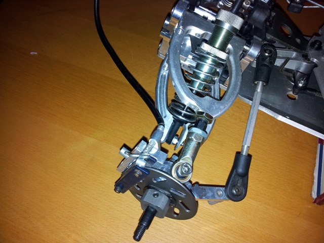

    Die Scheibenbremsen installiert
    Viele viele Schrauben ersetzt
    So hier jetzt mal ein paar Bilder!
    Über Anregungen und Verbesserungsvorschläge würde ich mich freuen!

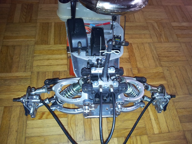

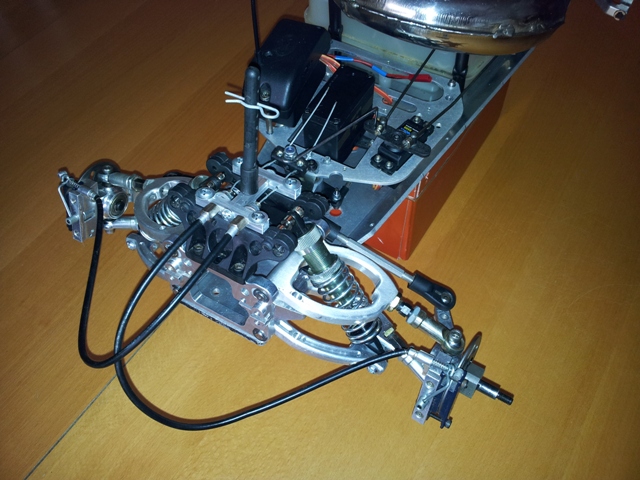

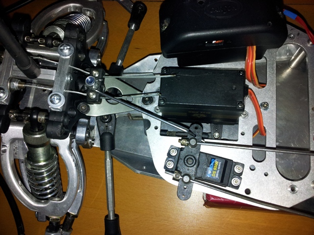

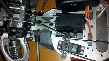

    Hab bei meinem auch erst gestern auf ne Vorderachsbremse umgerüstet. Hattest du auch so ein Heckmeck mit dem Einstellen?
    Bei mir war das ein Rumprobiere weil ich auch alles über ein Gas/Bremsservo laufen hab. Mal konnte ihc kein VOllgas mehr geben und mal zwar vollgas aber nicht mehr bremsen. Bis ich da mal das Servohorn und die Bremsdrähte in der richtigen Position hatte vergingen 3 Stunden XD.

    Ist die Seilzugbremse vorne an dem Plastikteil, wo die beiden Bowdenzüge verbunden werden, einstellbar?
    Weil die "alten" Bremsen haben da Madenschrauben zum Einstellen, die neuen sollen wohl fest genietet sein?

  • ALso die Seilzugbremse hat beim Kunststoffteil solche Metalleinsätze mit MAdenschrauben zum festziehen. Kann das also nach Belieben Einstellen wie stark jede Seite bremsen soll

    Die vorderen Scheibenbremsen waren eiegentlich ziemlich schnell eingestellt, also das war kein problem.

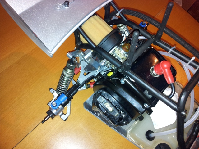

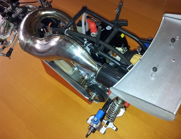

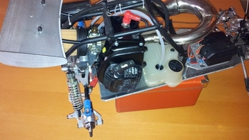

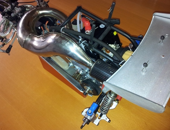

  • So heute geht es wieder weiter.
    Ich habe jetzt noch die neuen Kraftstoffschläuche verlegt und den Auspuff montiert. Für den Auspuff fehlt mir aber die Dichtung deshalb habe ich mir aus eine Stück Dichtungspapier einfach selber eine angefertigt.
    Dann wollte ich die Beetlekarosserie draufsetzen um zu sehen wie es aussieht, jedoch passte diese nicht auf die Karosseriehalter da der Lochabstand falsch war. Also musste ich ein paar neue Löcher in die Karosserie bohren damit diese passsgenau sitzt.
    Nun steht einer ersten Fahrt nichts mehr im Wege.
    Damit ihr auch was zu sehen habt, zeige ich euch wieder ein paar Bilder.
    PS. Was meint ihr, soll ich den Schaumstoff von dem Luftfilter auch einölen wenn ich nur Onroad fahre oder ist es hier nicht so wichtig?
  • Immer einölen, onroad liegt auch genug Staub rum. Wäre mir ohne Öl zu riskant. Auf einer gereinigten Strecke sieht es da schon anders aus. Mein Onroader sieht nach Fahrten auf einem Parkplatz immer schlimm aus.
