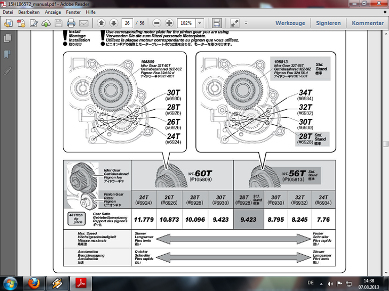

So, nach langem rum geteste und mit der 60/28 verritzelung muss ich sagen,er wird zu heiß, eindeutig, regler geht in richtung 50 grad, Motor hat 77 grad
und der lipo hat 42 grad
Somit kann ich es mir raussuchen zwischen 60/26 und 60/24.
Mache ich 56/28 wird er auf jeden fall zu heiß,das steht fest.
Aber wie sieht es aus wenn ich 56/32 mache??
Mit 56/32 wird er noch heisser. 60/24 würde ich wählen. Und 77°... naja, ist schon heiss aber nicht so, dass er gleich kochen würde. Die anderen Temps sind ok.
