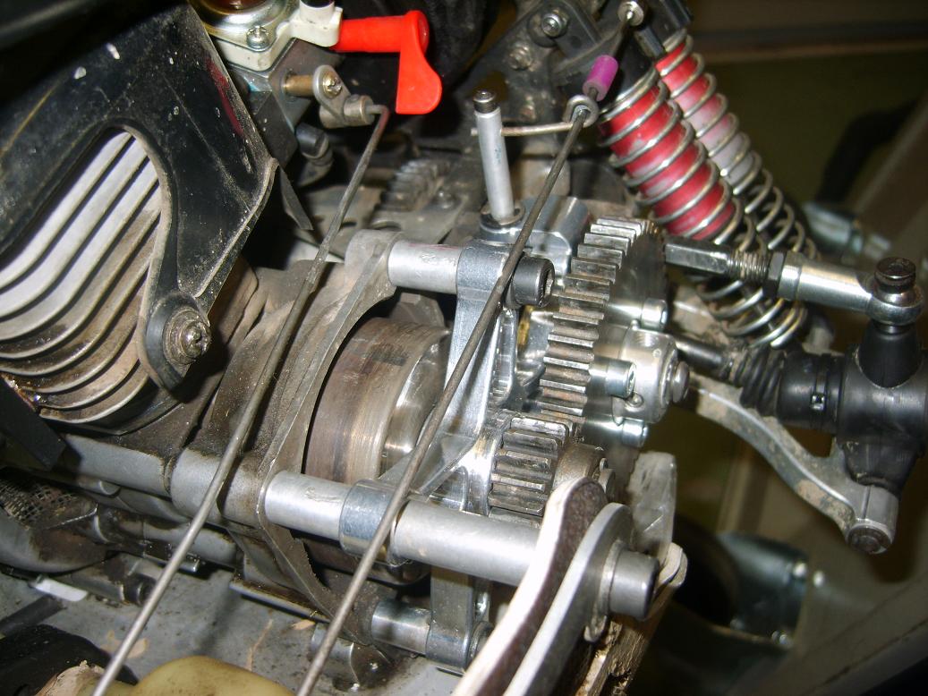

Heute kam die Getriebeplatte mit der 97er Bremssattel. Die Kugellager auf der Zwischenwelle habe ich auch gleich ersetzt. Aus langerweile habe ich noch die Achsen hinten auseinander genommen. Auf der einen Seite hatten die Kugellager 2mm spiel
!!! Jetzt ein Tipp von mir, die Lager 22x8x7 kann man im Sportzubehörladen kaufen, Rollerblades habe diese drin (10 Stück kosten nur 16.-- SFr!). Inzwîschen rief mich ein Kollege an und berichtete, dass sein Servosaver defekt sei. Dies kontrollierte ich auch und siehe da, das sch**** Plastik ding ist gerissen!!! Ein neuer Alu-Servosaver ist jetzt auch verbaut. Natürlich Kugelgelagert

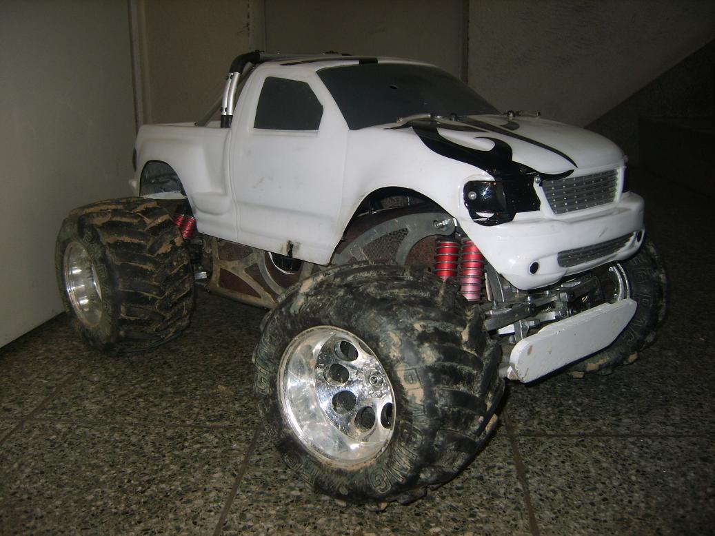

Heute getestet, hatte dabei hilfe von Pfützen, bisschen Schnee und viel Schlamm und sonstigen Schmutz gehabt. Habe zwei kleine Thermometer montiert um zu sehen wie warm es unter der Konstruktion wird. Ich kann bestätigen das es zu keinem Hitzestau oder Kondenzwasser kommt (übernehme keine Garantie für meine Aussage im Sommer
). Alles verlief ohne Probleme. Dreck, Wasser und Co kommen nicht an die Elektronik. Der Akku hatte 2-3 kleine Spritzer Wasser, auf der Motorseite. Ich bin sehr froh über den Schutz, kann ich nur weiter empfehlen
.Einen Nachteil hat die Abdeckung! Man(n) muss nicht viel putzen!!!

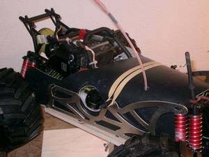

Gestern Nacht habe ich die Abdeckung hergestellt. Habe ein Stück Linoleum dafür genommen. Dieses Wochenende werde ich testen wie effektiv die Abdeckung ist. Bericht folgt...
Hier noch paar Bilder
Ich habe ein sehr engmaschiges Netz an den Seitenteilen, habe sie schon mit Silikon verschlossen, hilft nichts. Dreck und Wasser fallen von oben runter. Laut aussage von einem Kollegen vom Kollegen vom Kollegen... ist es eine super Sache. Wie soll sich Kondenswasser darunter bilden? 100% Luftdicht ist es nicht und eine grosse Wärmequelle hat es auch nicht, dass es im Sommer Hitze staut kann ich mir gut vorstellen. Ich werde mal selber was konstruieren, nur so als versuch. Im Sommer kann man die Schutzfolien entfernen.
