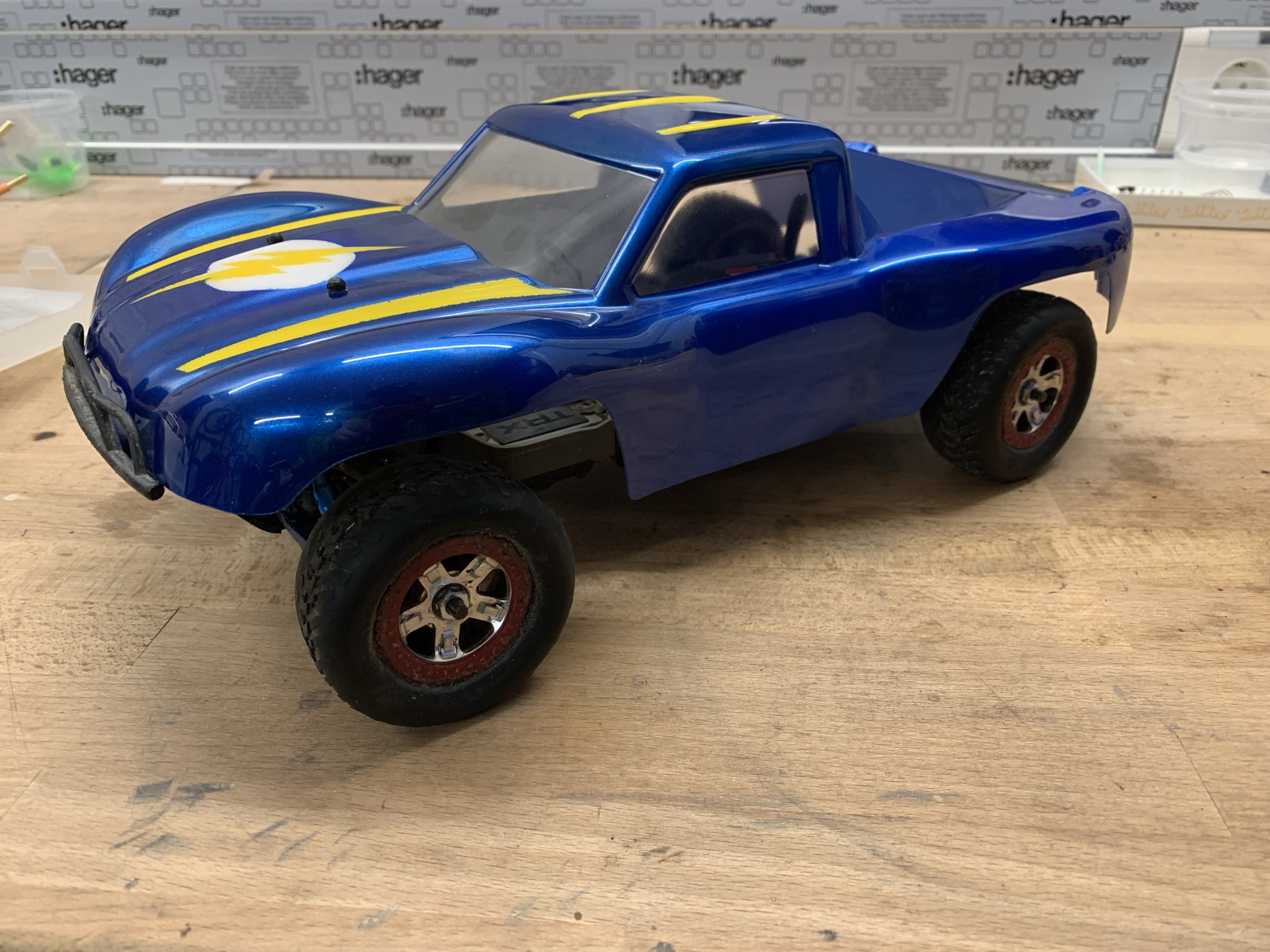

Alles anzeigenAktuell steht der kleine Slash bei eBay Kleinanzeigen zum Verkauf als Brushed Version.
Gründe ihn aus dem Fuhrpark zu verweisen sind recht einfach. Die beiden anderen minies (WL-Toys und LC-Racing) funktionieren wesentlich besser und sind wesentlich zäher.
Weder der Mini-Revo noch der Mini Slash fuhren so wie ich es mir vorgestellt habe und damit meine ich nicht unbedingt den Bauartbedingten, hohen Schwerpunkt.In den kleinen Slash würde ich jetzt so ~100€ reinstecken um ihn wieder fit zu machen und hätte dann trotzdem noch zwei andere Minis hier stehen, das macht wenig Sinn.
Darum kommt er wohl weg.

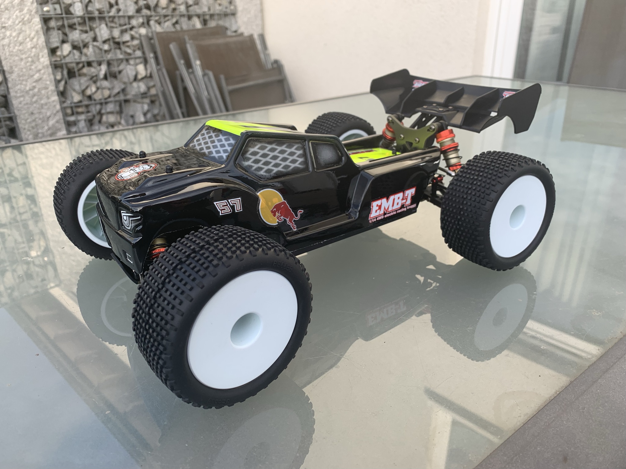

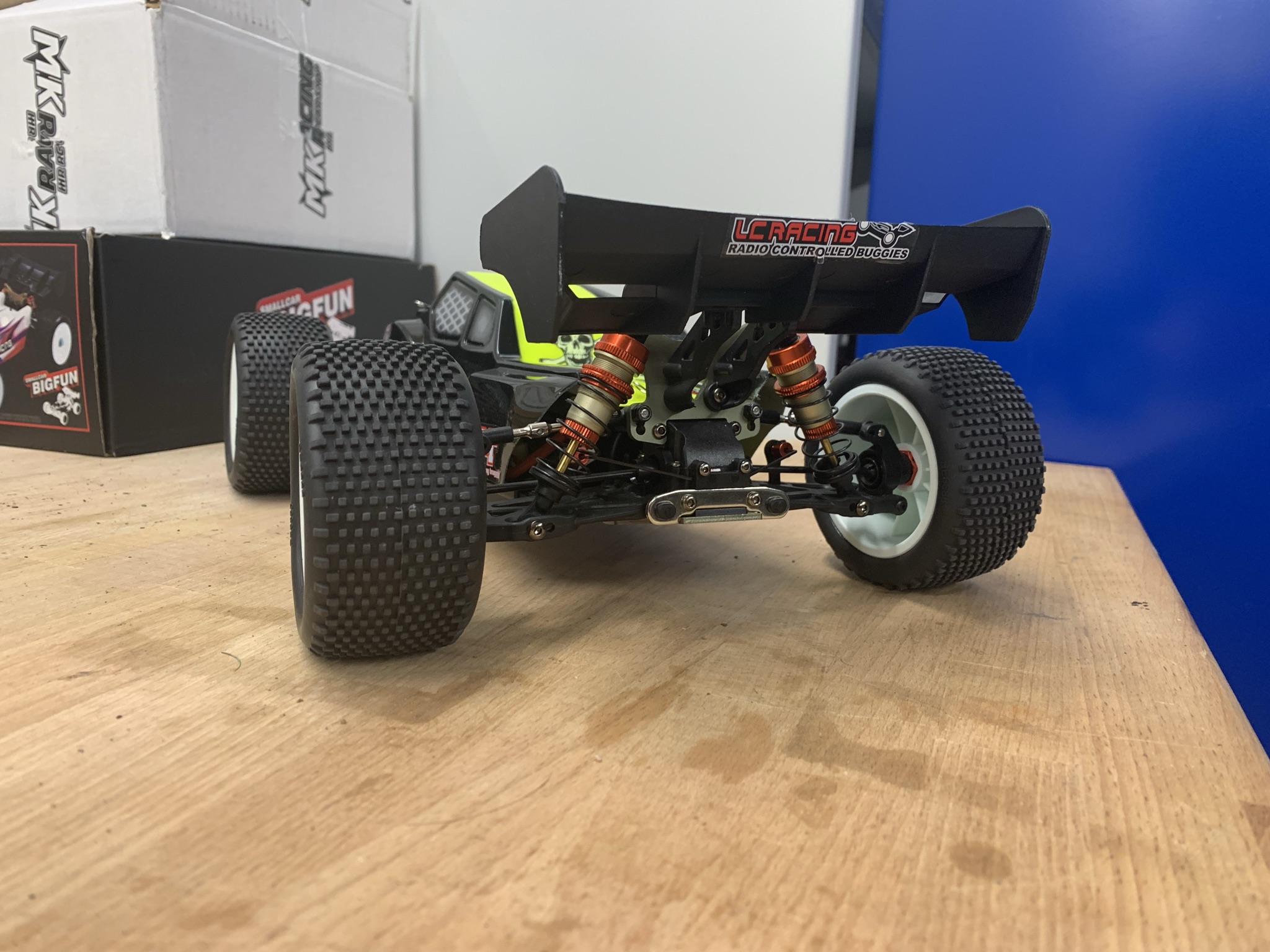

eigentlich schade, aber die Bauphase ist abgeschlossen.
Heute noch den Fehlenden Lenkerposten eingebaut und grob die Spur eingestellt. Morgen geht es vielleicht zur Jungfernfahrt, je nach Wetter.
Dann noch eine Lösung für den Empfänger überlegen und es kann losgehen.
Die Karosserie, sind mir leider ein paar Stellen unterlaufen, aber alles in allem find ich sie ganz gut.

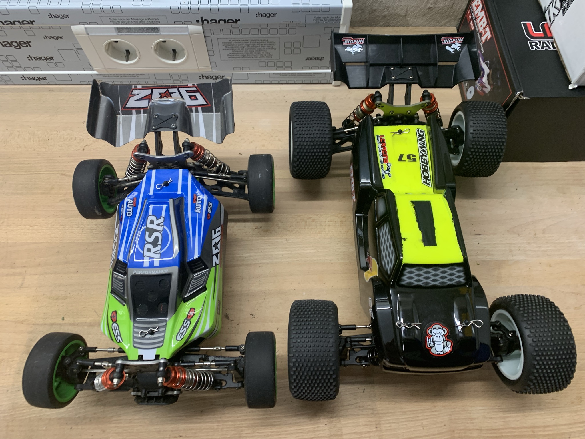

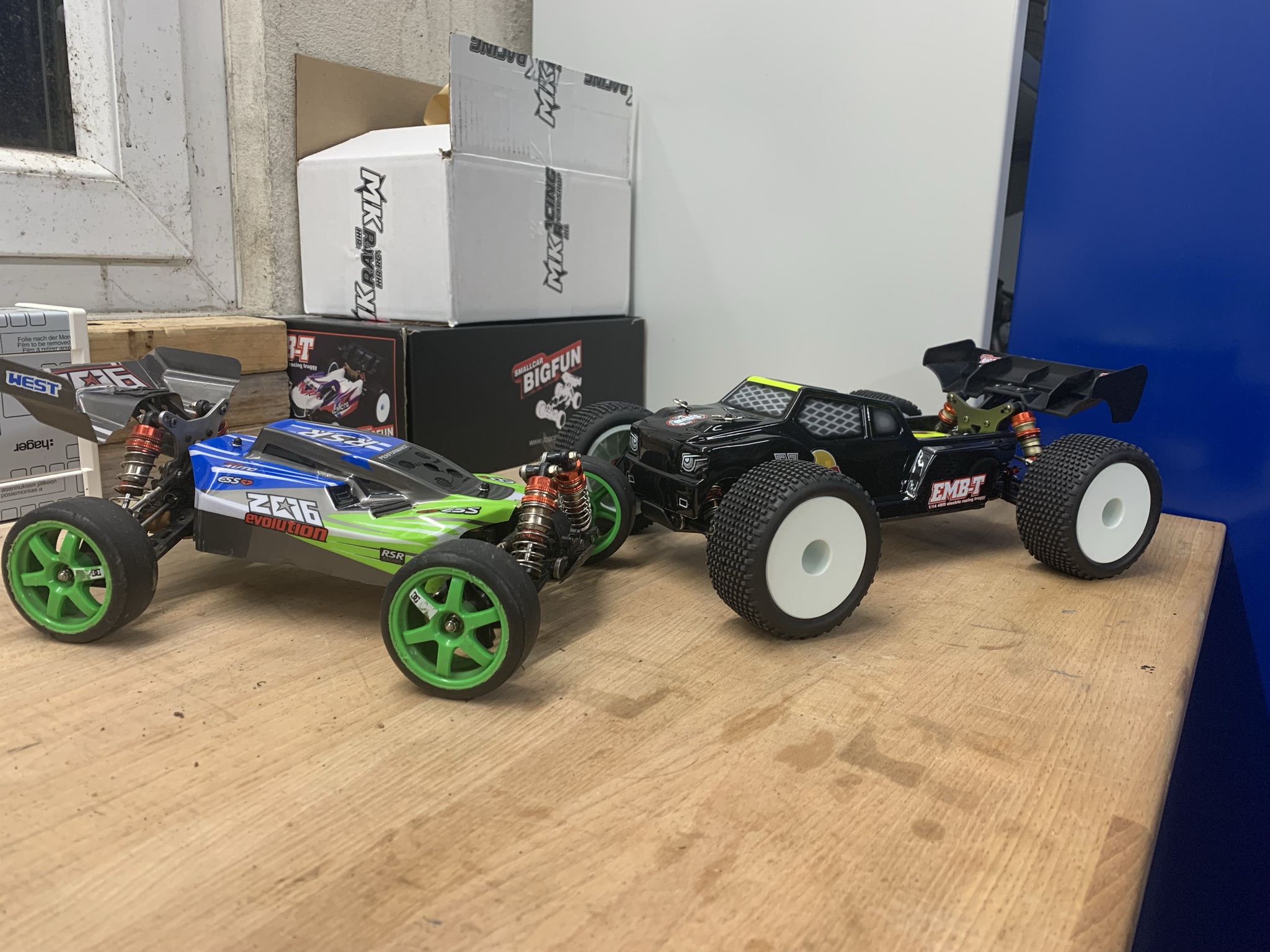

Hier mal noch ein paar Vergleichsfotos zum WL-Toys 144001, auch in 1:14 (Der WL-Toys (1:12) 124019 ist vom Radstand her mit 265mm wesentlich näher am LC-Racing EMB-TG mit 260mm)

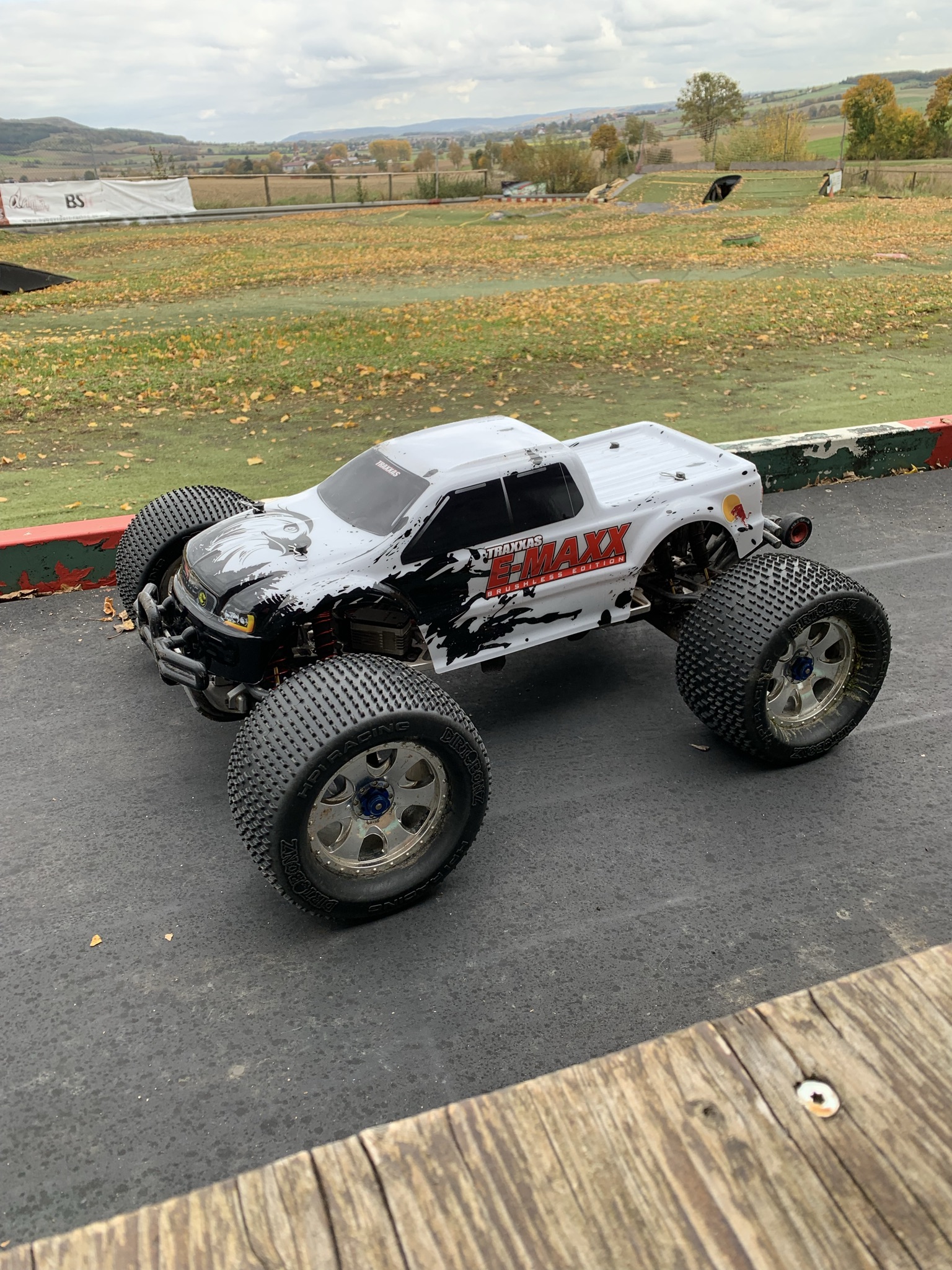

Samstag wieder voller Vorfreude zur Strecke gereist.
Leider die Tankflassche vergessen. Also vorsichtig aus dem Kanister getankt.
Nach dem ersten Tank und einer Runde mit dem E-Maxx wollte ich noch eine Runde mit dem Revo drehen. Leider war der Akku des Vorglühers leer und die Schadenfreude der Stromer war groß ![]()
Dachte schon was jetzt ist, aber die Kerze war überhaupt nicht mehr zum Glühen zu bewegen. ![]()
Was mir auffiel, das vom Motor etwas vermutlich Öl ausgelaufen ist.
Da werden wohl neue Dichtungen im Winter ganz dringend benötigt.

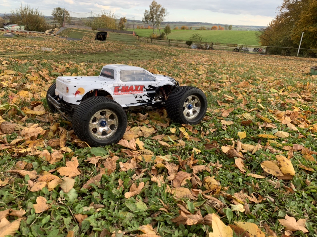

Die großen E-Maxx Räder konnte ich so leider nicht mehr testen. Sieht aber sehr mächtig aus.

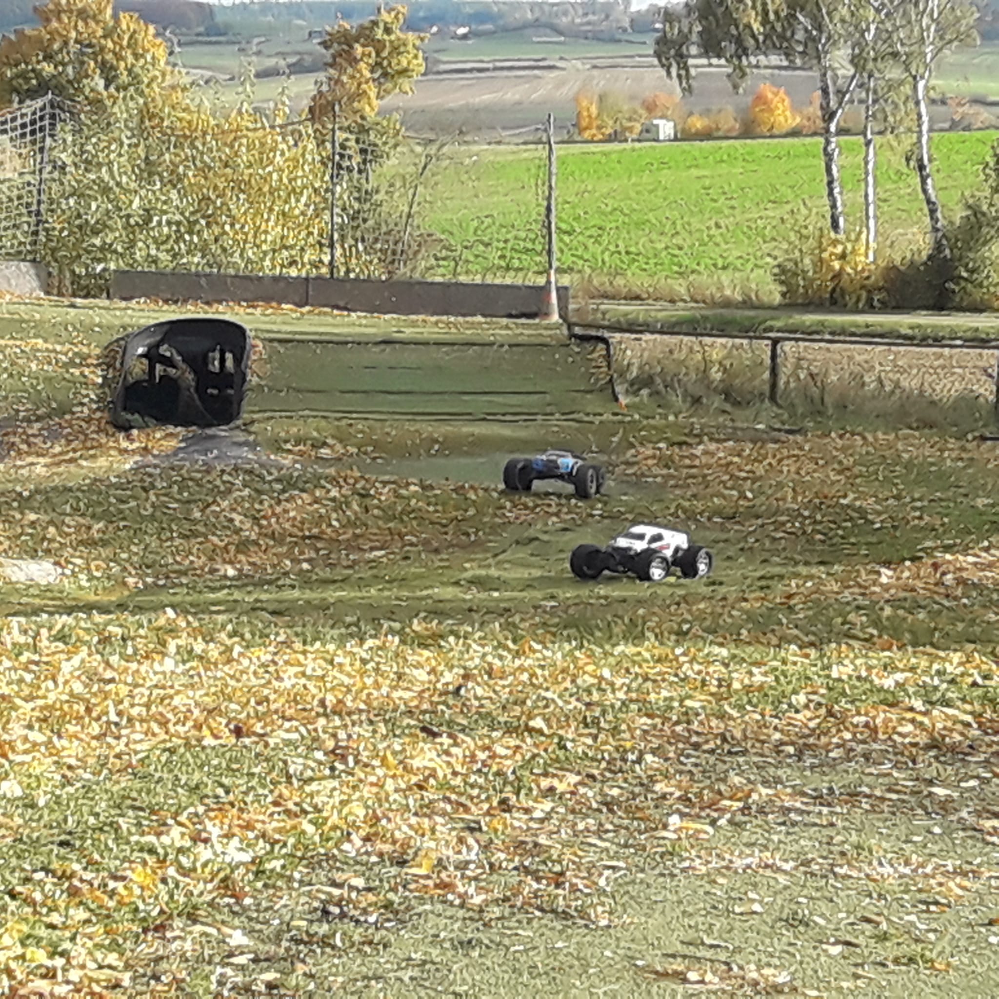

Servus,
wollte den hübschen Maxx nicht in der Sandgrube schänden und bei der Testfahrt zu sehr einsauen.

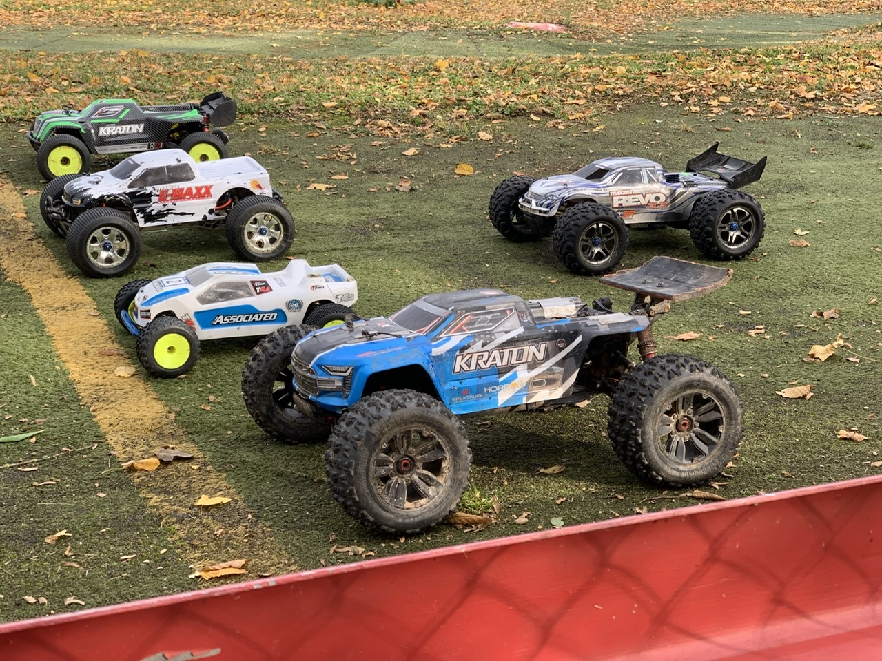

Also 4s mitgenommen auf die Strecke und dem Revo kurzerhand die Dirt Bonez Räder geklaut.
Fuhr sich erstaunlich gut auf der Strecke und hat viel Spaß gemacht. Antrieb hat anstandslos gehalten.
Hier ein paar Bilder.

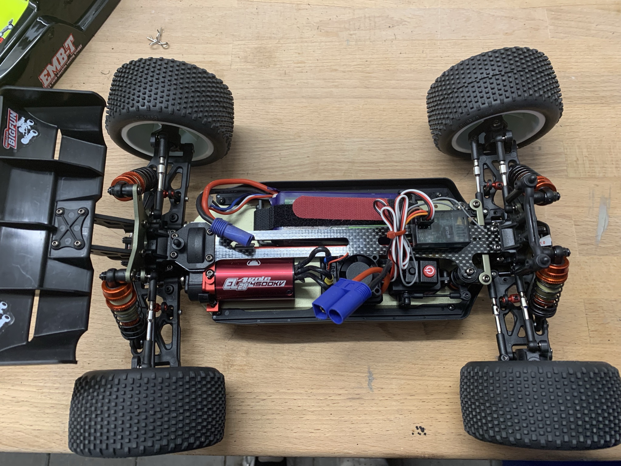

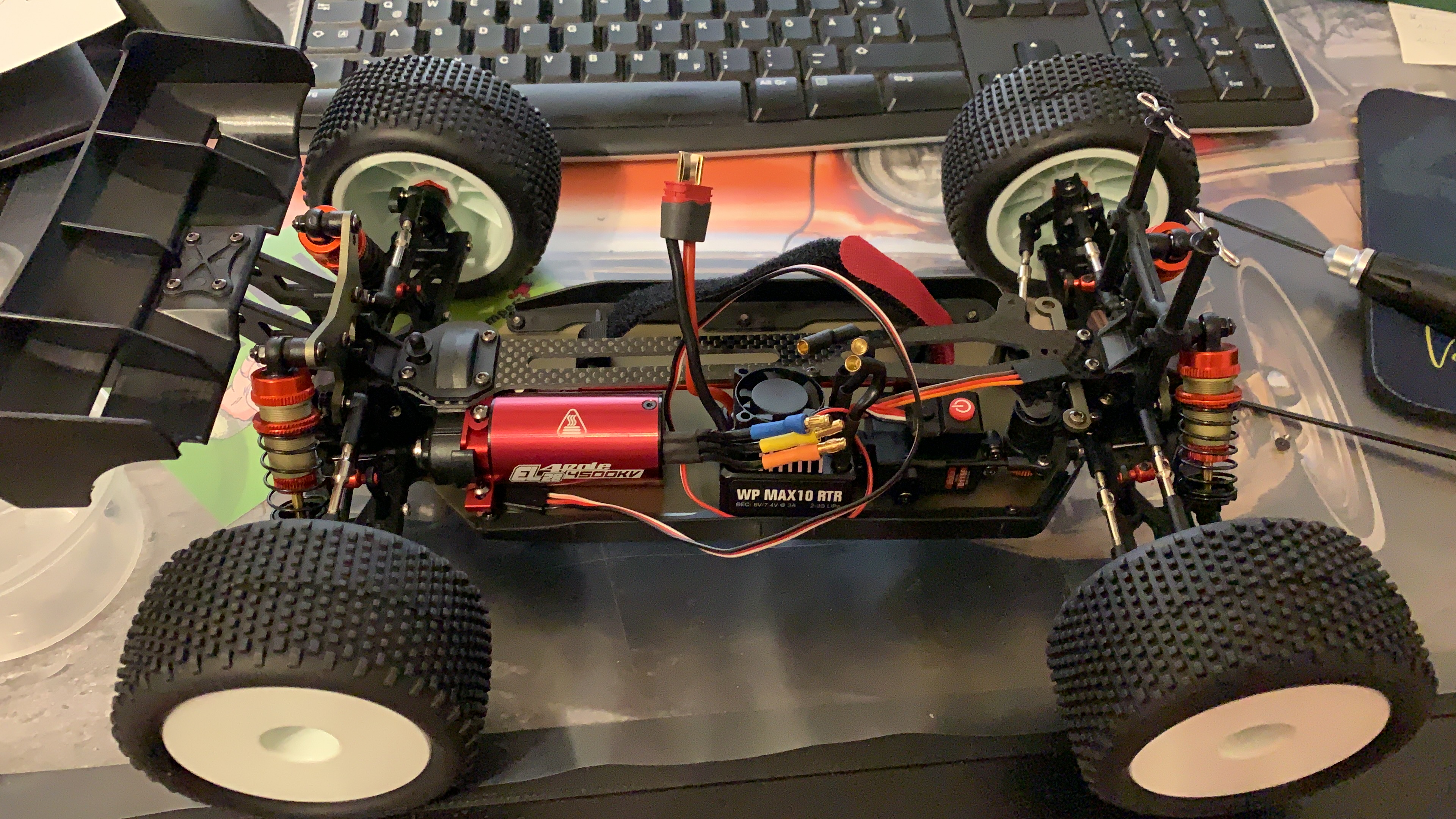

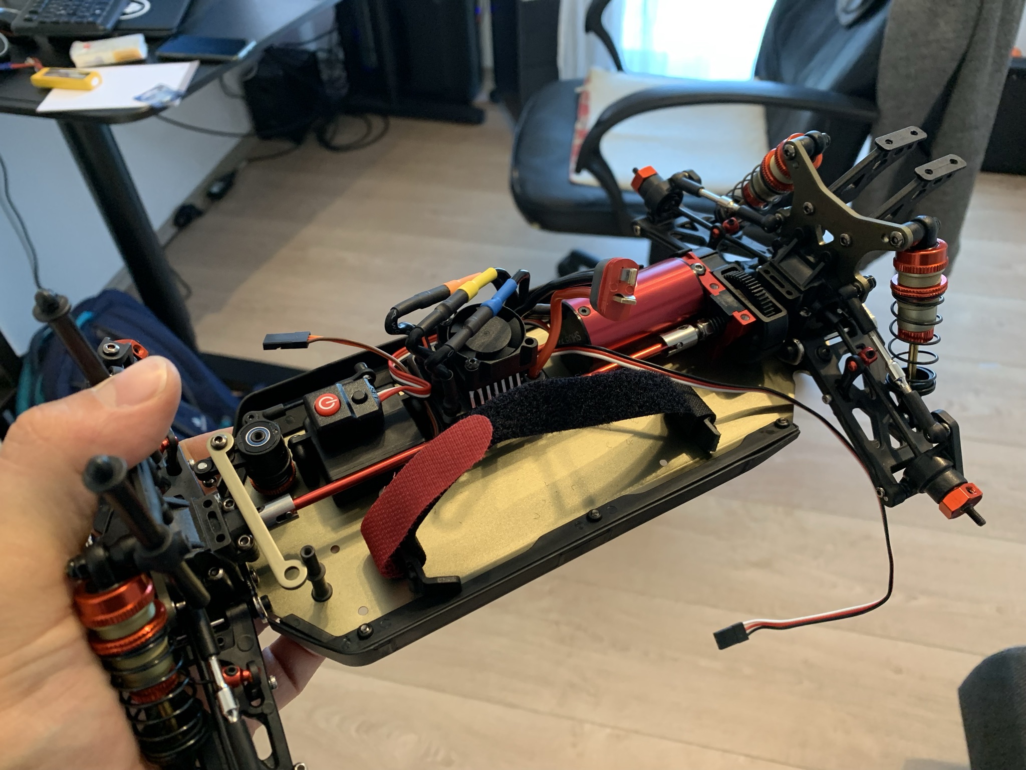

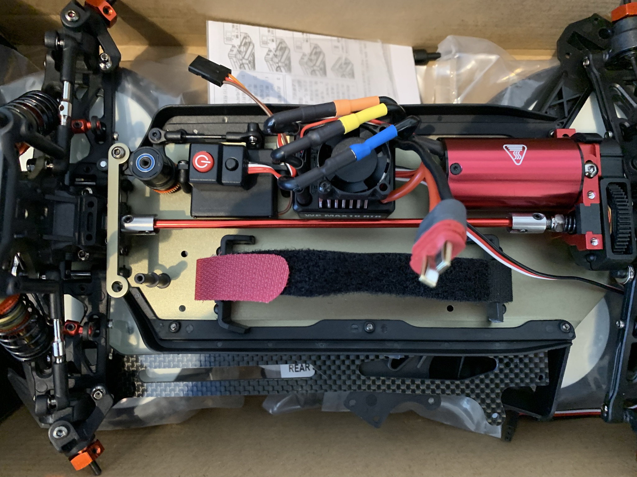

so Hardware ist zu 90% fertig.

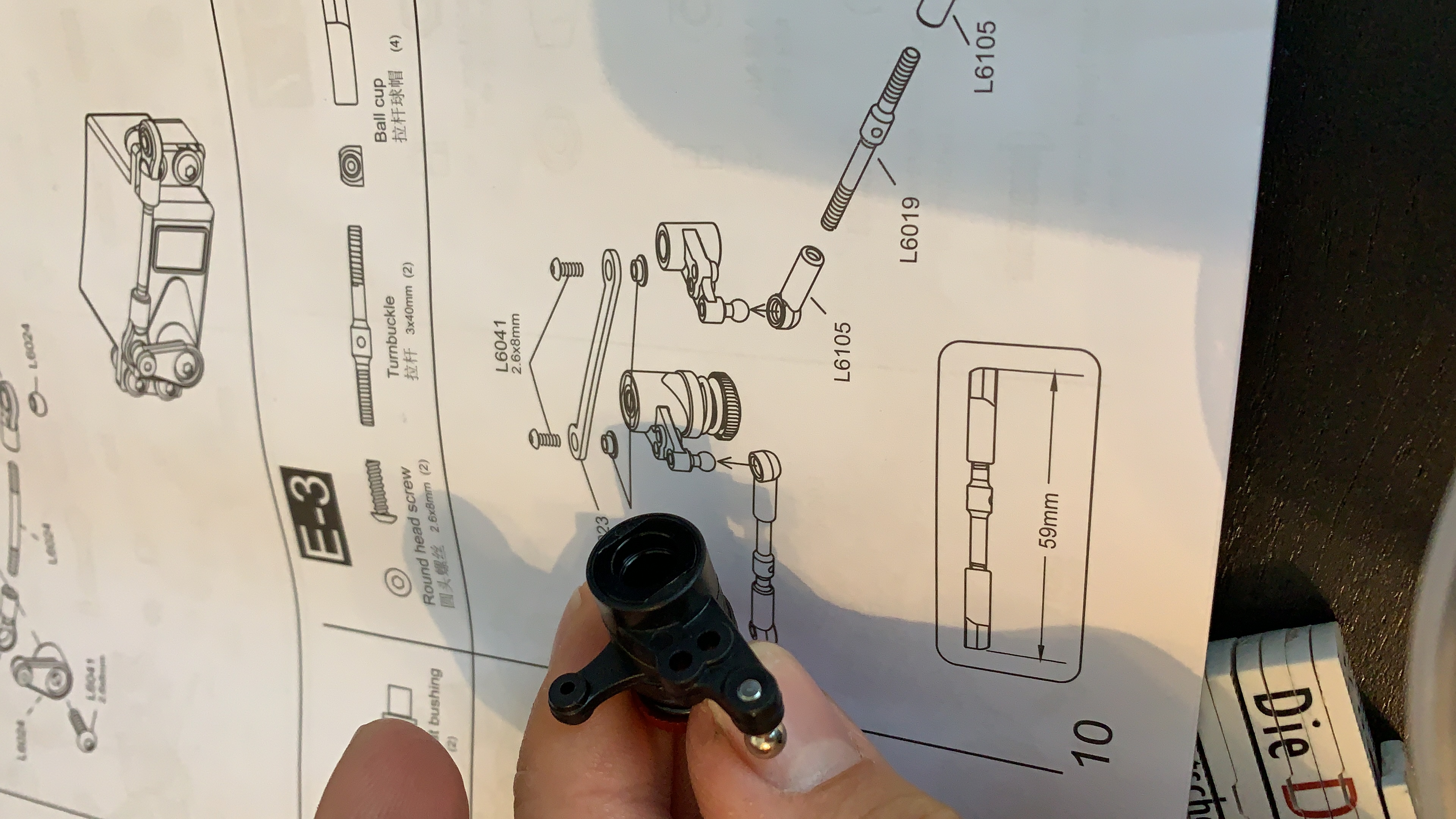

Leider wurde beim Kommissionieren der Lenkung ein zweites Servohorn statt dem zweiten Lenkhebel eingepackt. Bei meinem Kumpel war das korrekt verpackt.
Ersatz habe ich beim deutschen Importeur geordert, der Nachteil wenn man bei Ali kauft.

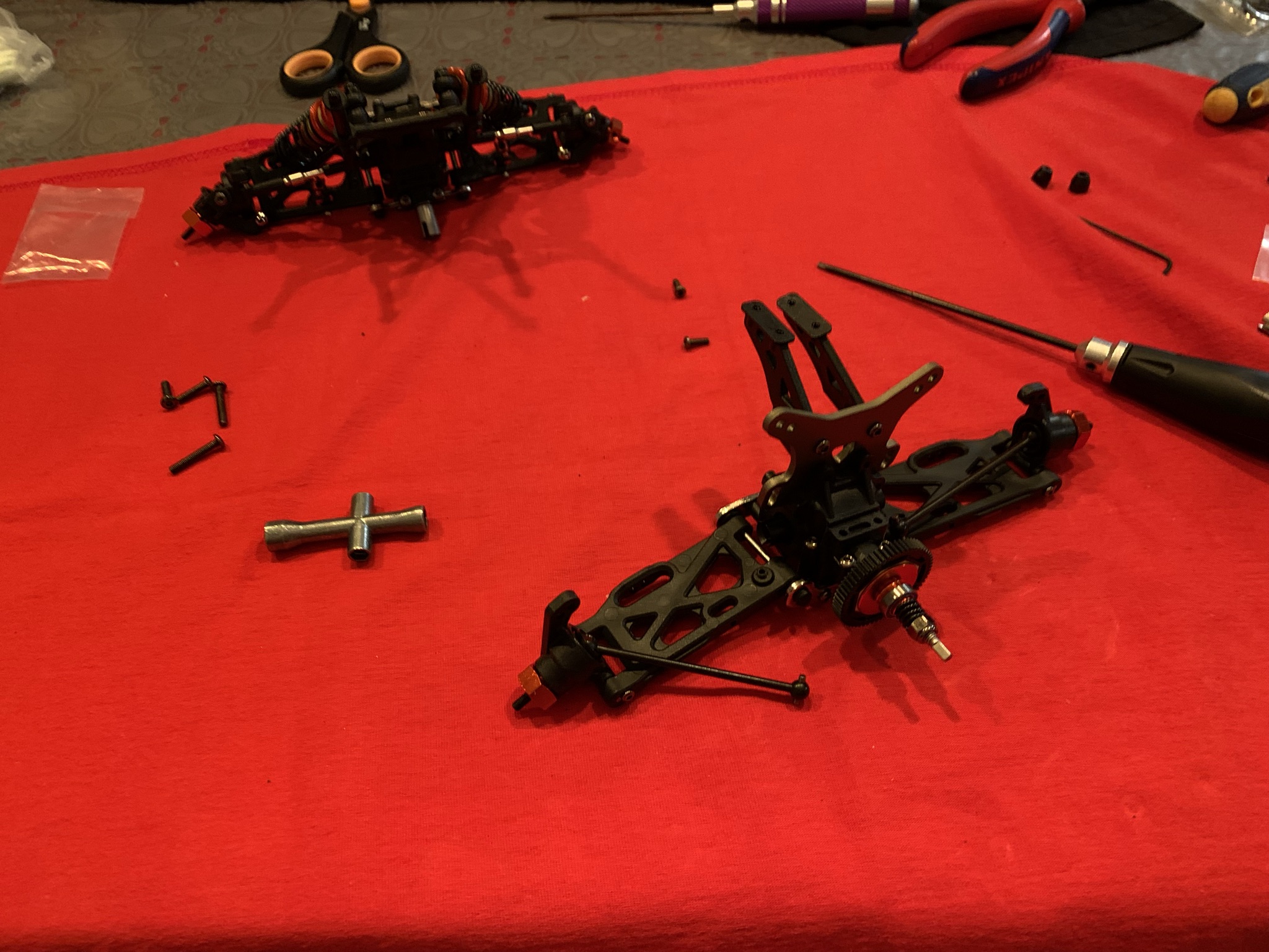

Naja Hinterachse habe ich gestern montiert, alles kein großes Kunstwerk
Als die Achsen fertig waren, ging es an die Endmontage.
Der Zusammenbau des Slippers ist sehr interessant gelöst, bin gespannt wie er fährt. Leider kein Bild gemacht während des Zusammenbaus

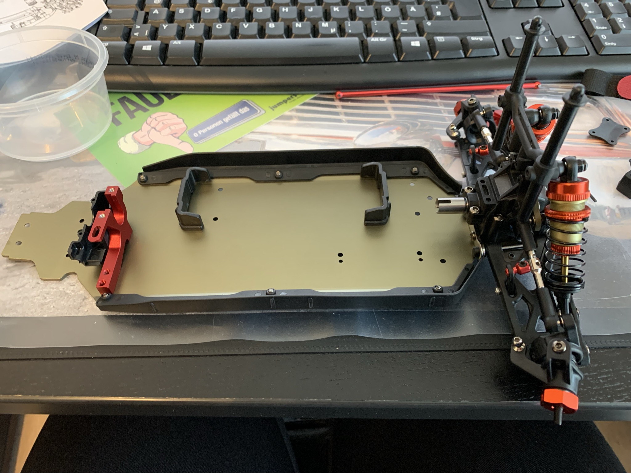

Akkuhalter ist etwas schmäler als am WLTOYS so das meine 2200er Zippys nicht passen würden. Der Saitenschneider hat das angepasst ![]()
Motorhalter mit Schlitten sehr edel. Jedoch hat der WPMAX60 fast keinen Platz mit dem Carbondeck hat.

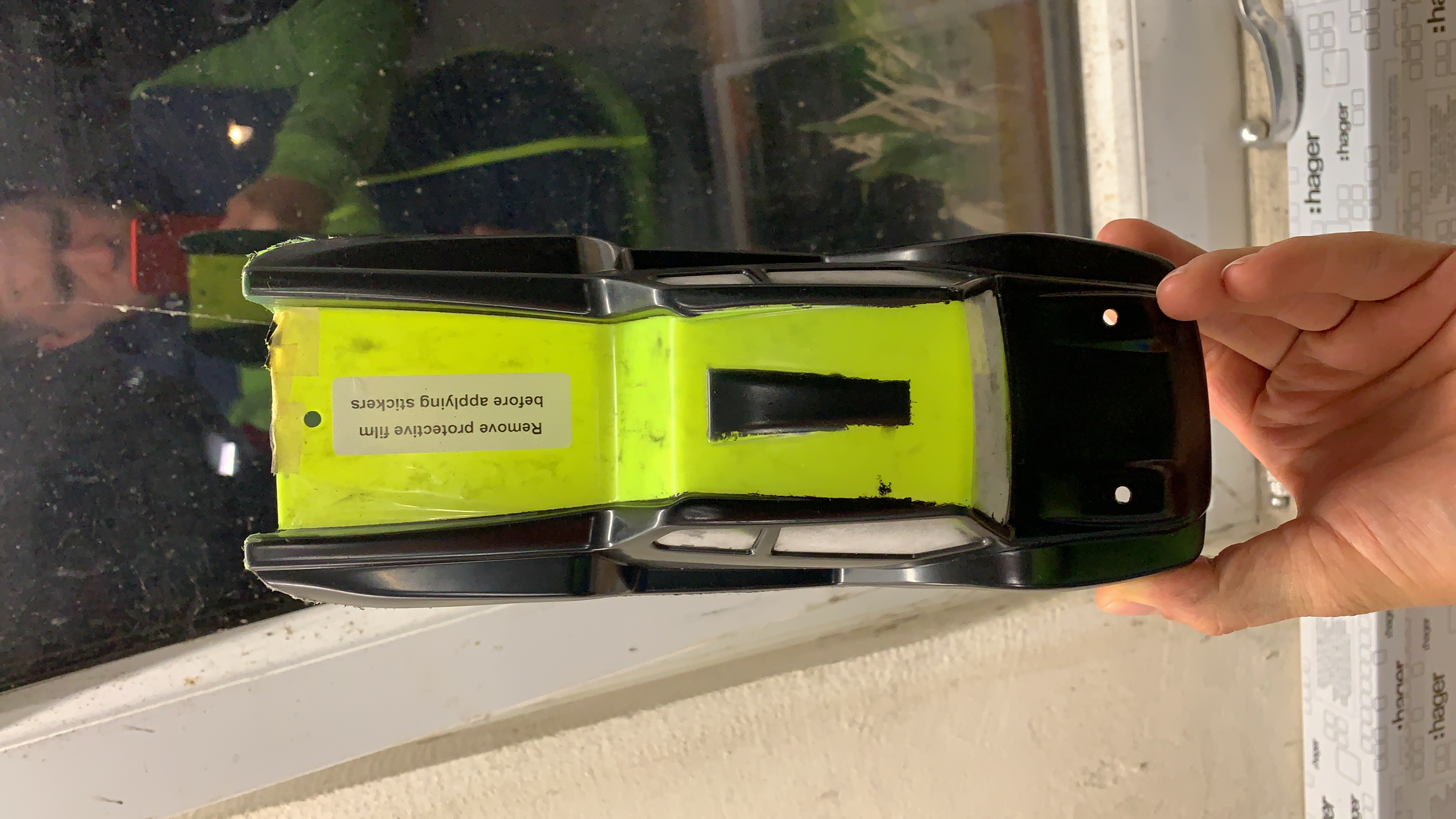

Die Karo hat heute noch ihre zweite Farbe gekriegt und wird Morgen fertig
Hier mal der aktuelle Stand
Nur für meinen Empfänger muss ich mir noch eine Wasserdichte Box bauen, da lag nix bei.
