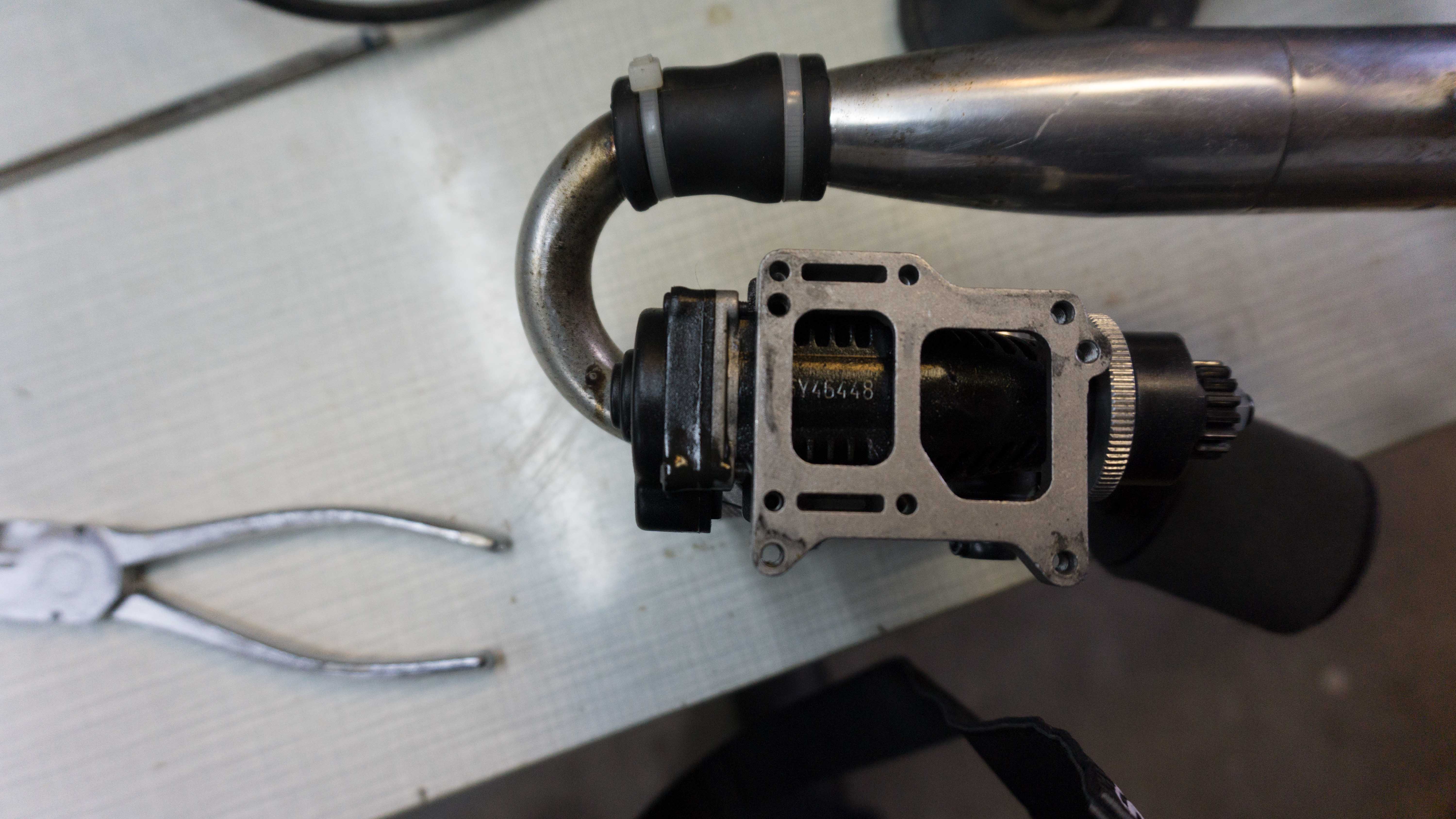

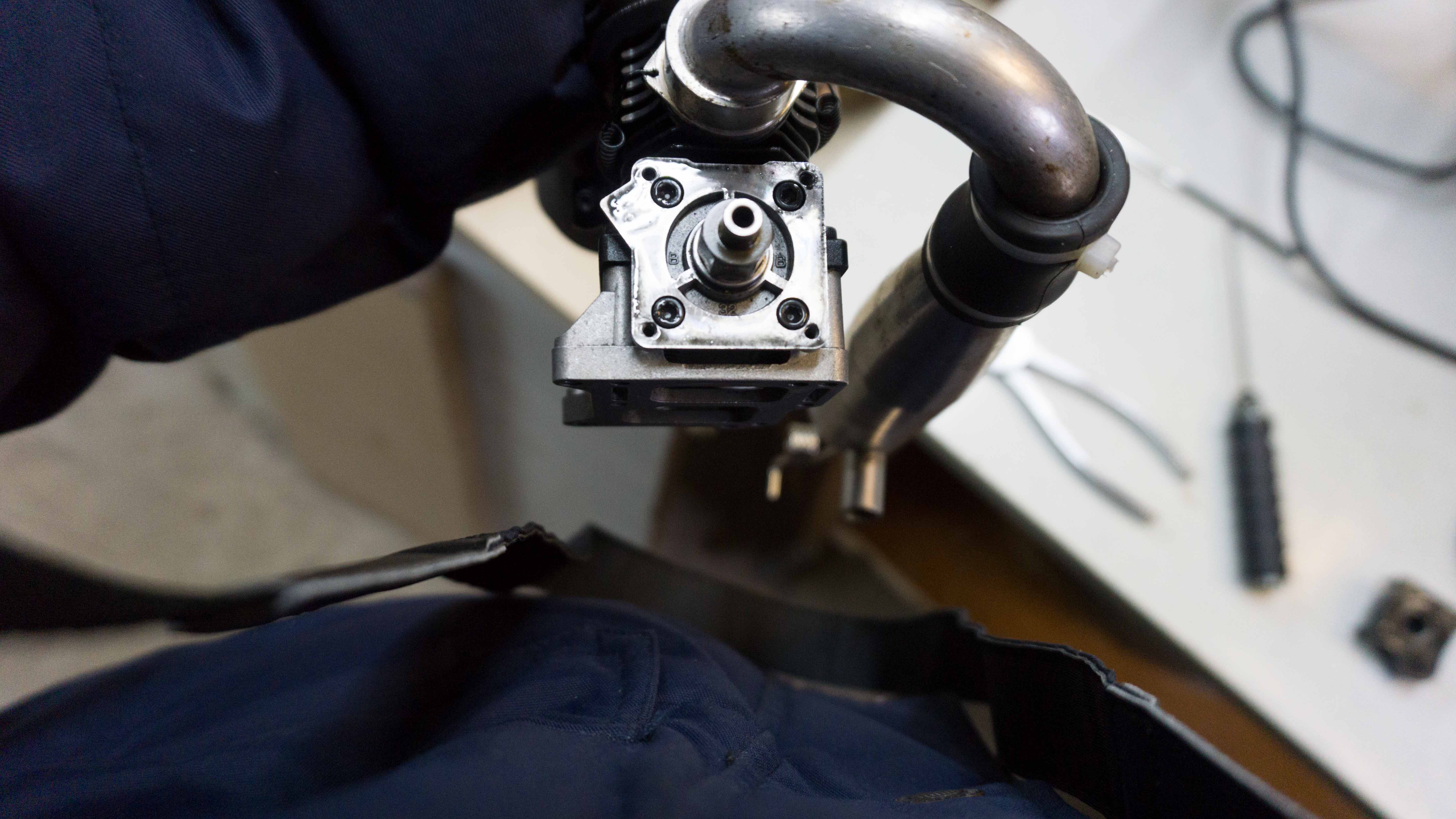

    So hier mal ein paar Bilder zu den besagten Problemen.
    so sieht das ganze praktisch von außen aus.. auch schon ziehmlich siffig
    so siehts unter der Rotostartplatte aus
    und so die Platte
    an sich ich möchte ja mal meinen, dass das ganz schön viel siff ist aber du hast da definitiv mehr ahnung als ich und du kannst da bestimmt eher eine Diagnose stellen als ich.

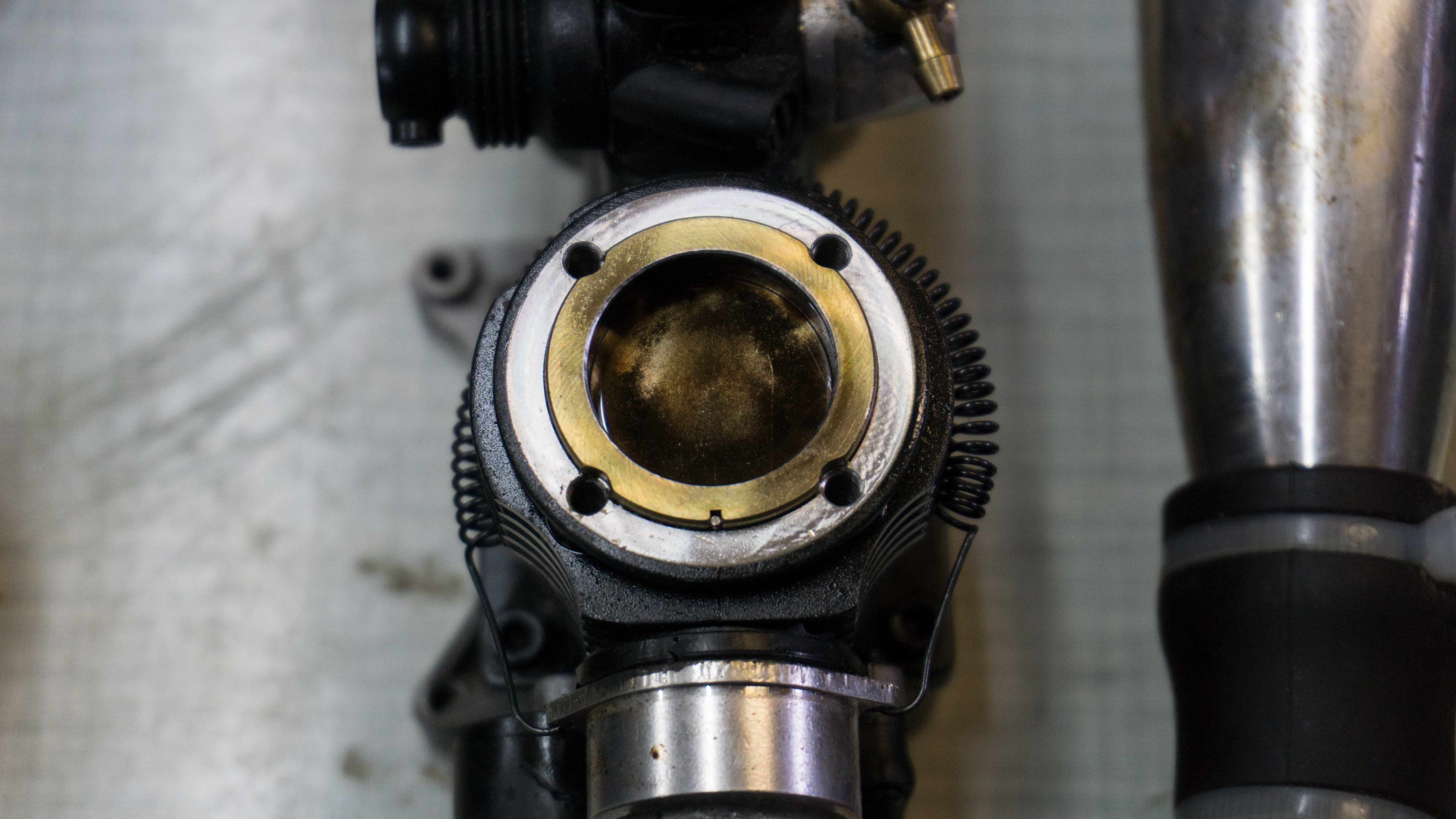

    hier noch ein bild von der am Anfang erwähnten verfärbung des Kolbens vlt. kannst du mir ja sagen ob ich mir da sorgen machen muss.
    wenn du jetzt sagst, dass das nicht weiter schlimm ist, dann kann ich ja morgen mal beruhigt fahren gehen und dir dann mal nen Video machen.
    Danke Voneboy echt du hast mir grade glaube ich die Lösung bereits mit deinen Vorschlägen gebracht die Backplate die sifft nämlich wie die sau aus der Bohrung für die Welle die ins Freilauflager führt ich mach dir gleich mal nen paar Bilder davon.
    Mir ist nämlich auch aufgefallen bei der Letzten Wartung das die Welle, die in den Motor führt, ein klitze kleinen wenig Spiel aufweißt jetzt ist natürlich die Frage "soll das so sein?" ich denke mal wenn du vorallem gerade die Lagerdurchführung benennst liegt da das Problem.
    Mir ist nämlich tatsächlich letztens während der Fahrt einfach die Rotostartabdeckplatte sammt der Welle aus dem Motor davon geflogen, da dacht ich mir auch erstmal :top:
