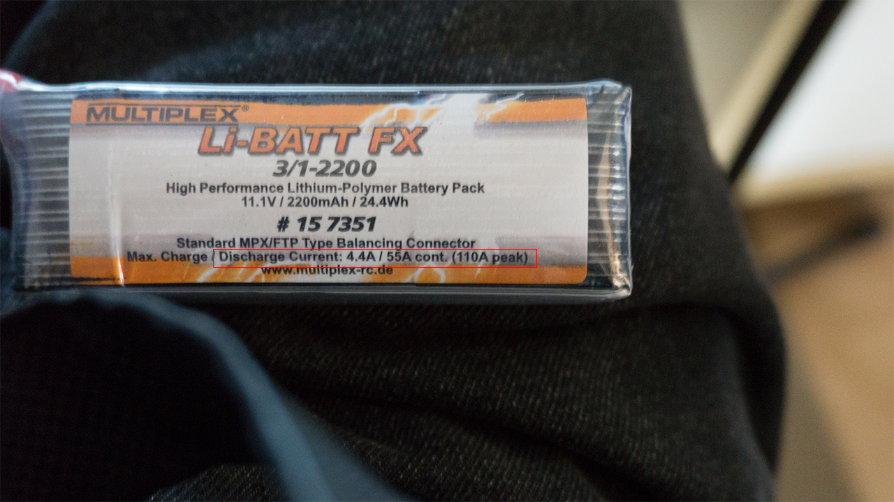

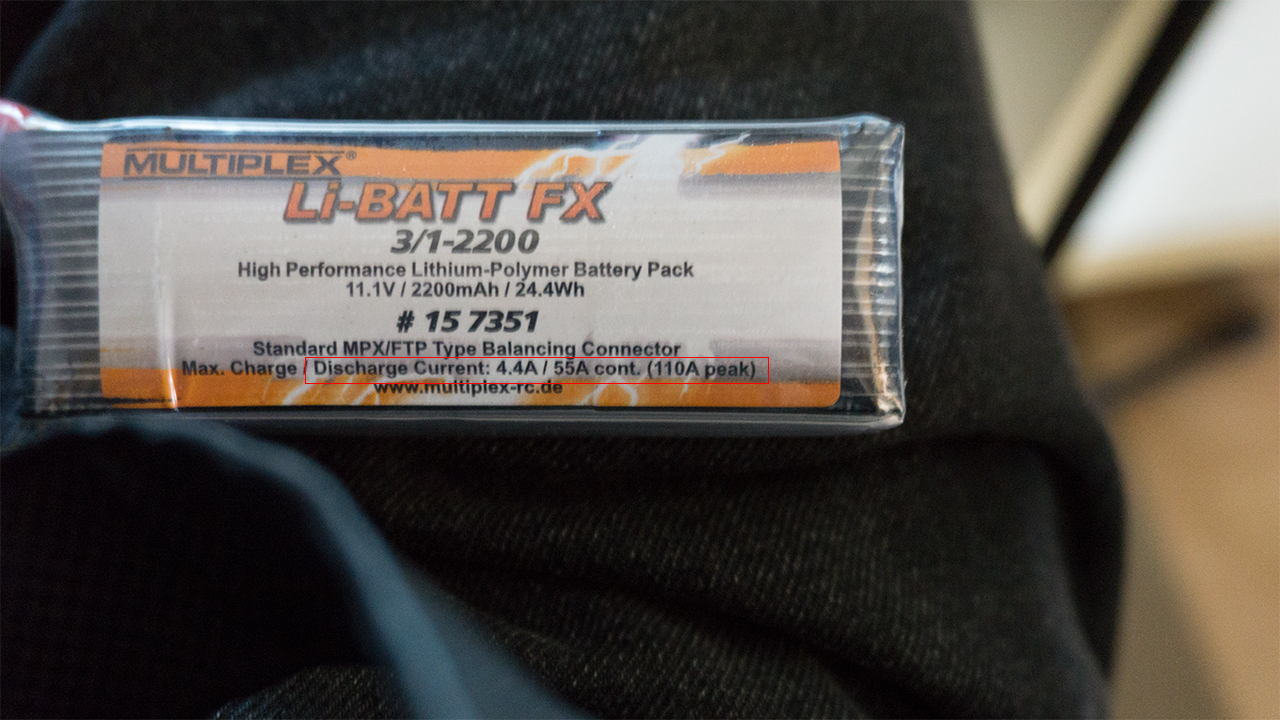

bei akkus z.B. hast du ja auch immer zwei Werte für den Entladestrom einmal "Current" oder "cont" also die Dauerlast und dann "Peak"hier mal ein bild von dem Gewaltigen Unterschied dieser Werte:
und in etwa so verhällt sich das auch bei den Reglern ich guck mal ob ich noch ein Spezifisches bsp. da für dich finde aber wegen der peaks musst du dir keine Sorgen machen wenn 220A dauerlastgrenze ist und du "nur" bei 260A warst is da aufjedenfall noch einiges an Luft nach oben.

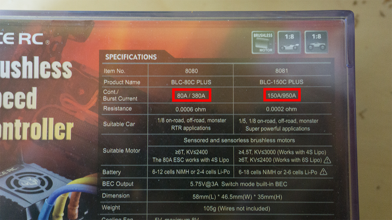

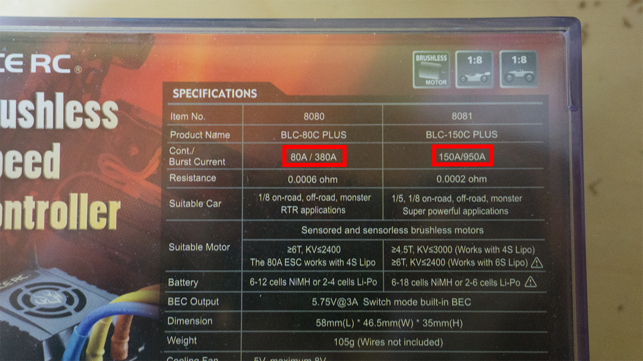

so hier als kleiner Nachtrag ein Bild von einen Meiner Regler und sein Produkt datenblatt.
der Unterschied beim 150er ist Enorm der macht mal eben 950A spitze und das ist nur nen 1/8er Regler was glaubst du was da für ströme in nem 1:5er herrschen
genau hast natürlich den vorteil wenn du die Startpower runtersetzt das er dir wenn du mal zu viel gas gebst nicht gleich aufm dach landet weil so wie der in deinem Video vorne hochging is da schon mächtig dampf dahinter
ps: und wie ich sehe grade ist das 220 amp. limit für den dauerlastbereich eingestellt deshalb schaltet er bei kurzen peaks nicht ab was ja auch so sein soll
