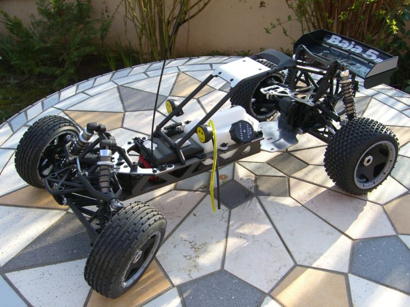

hab den baja trotz des sau wetters kurz vor der haustür getestet, hab ihn mal richtig eingestellt. der geht sowas von brutal ab, auch unten raus, mega geil.
fahrverhalten kommt mir jetzt auch zick mal besser vor.
jetzt muss ich nur noch rausfinden ob die leistung durch mein motortuning kommt.es wohnen ja noch 3 andere bajas in meiner nähe die ich dann versägen kann
.mit dem baja hab ich ganz sicher keinen fehlkauf gemacht.
einfach ein sehr durchdachtes car mit einigen winzigen mängeln. -

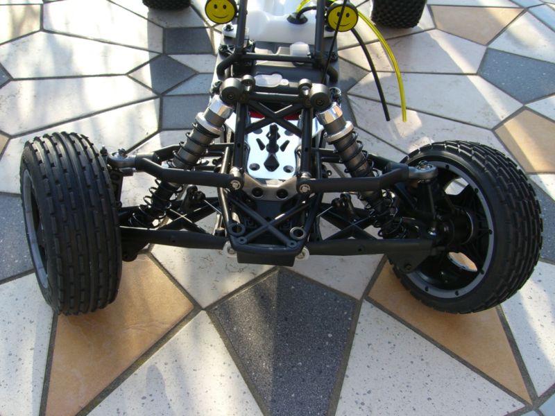

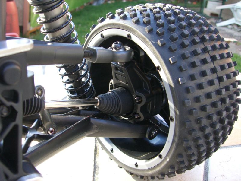

.habe jetzt auch noch nachträglich stabis ausgebaut und spur vorne wie hinten verringert.
ich erhoffe mir dadurch mehr grip und ein noch geileres gefühl beim wiesenheizen

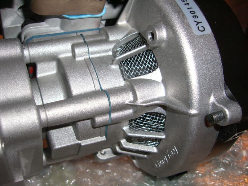

habe den motor jetzt überarbeitet und paar pics davon gemacht.

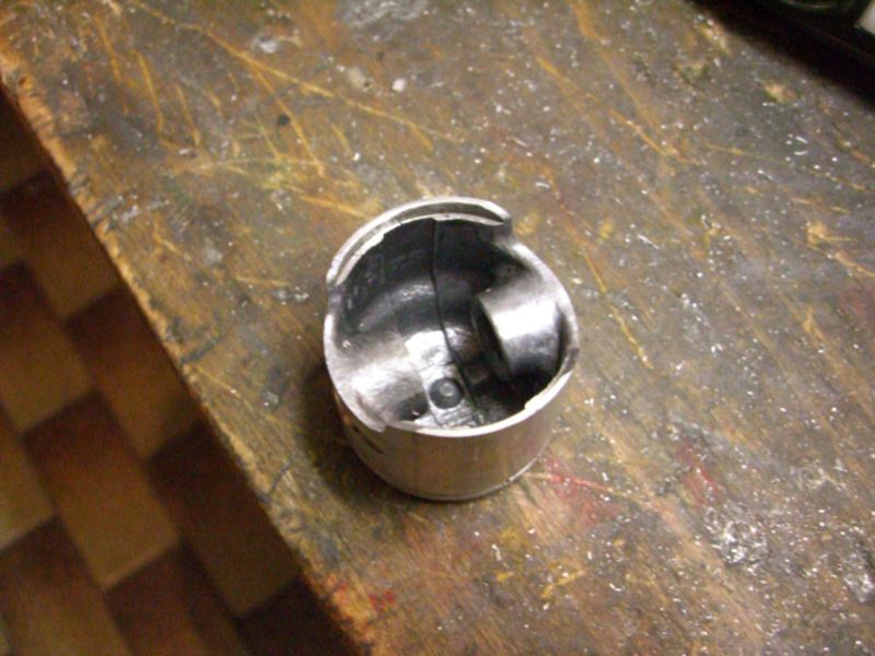

dem kolben hab ich etwas an gewicht genommen.
auslass etwas tiefer gezogen weil da noch luft nach unten war und allgemein etwas größer.
kanäle strömungsoptimiert und dabei ist mir ein missgeschick passiert.
habe doch glatt das kurbelgehäuse durchgefräst.
habs dann von außen mit motordichtmasse zugestopft.
an den ganzen großen lüfteröffnungen hab ich von innen gitter reingeharzt.
lüfterrad musste dann etwas gestutzt werden.gefahren bin ich übrigens schon.
motor echt klasse angesprungen und dampf hat der mir genug.
fahrverhalten lässt aber in der einstellung etwas zu wünschen übrig.
wahrscheinlich kommts durch die stabis und der extremen vorspur an der hinterachse.jetzt fehlt mir nur noch die karosse, die ich diese woche lacken werde.
