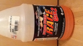

Ich habe mich verschaut, es sind keine 9% Rizinus Oel drinnen.
Kennt jemand den Techno Air Sprit? Und wenn ja kann man damit auch fahren? Ich habe von dem Sprit von Conrad noch 1,775 l, kann ich da 1 l von Technoair Sprit hinzugeben, um ihn quasie zu verdünnen? -
Noch dazu habe ich mir gleich eine gallone gekauft.
So sieht er aus: -
Er ist aber von leider von conrad und das habe ich auch schon bemerkt, dass da zu viel öl drinnen ist ( es sind 9% rizinusöl drinnen). Kann ich das mit einem anderen sprit mischen? (Um ihn quasie zu verdünnen)

ich fahr einen 25%igen sprit.
