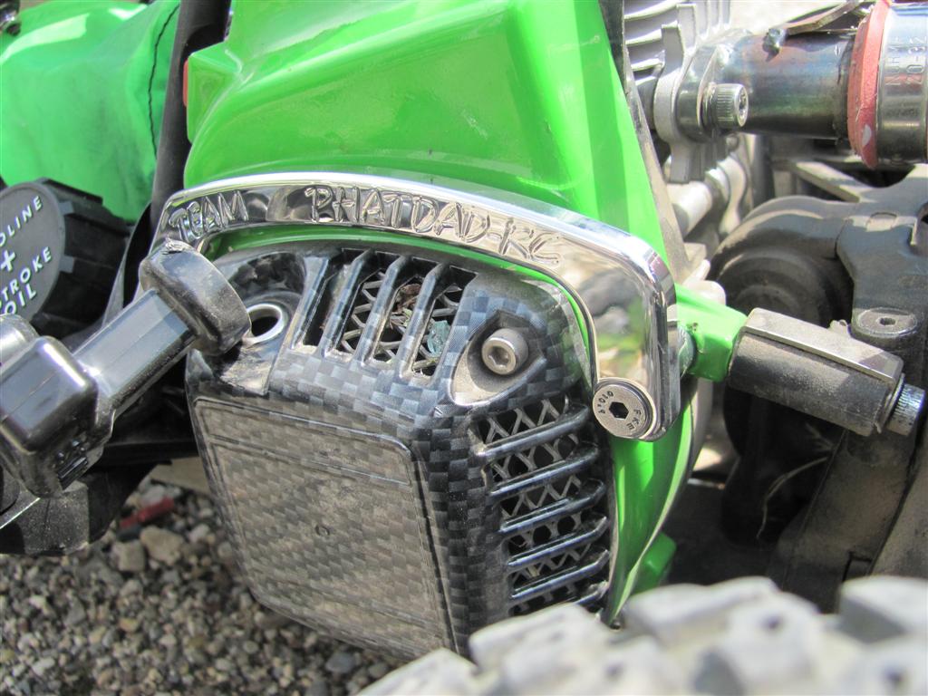

Beim Zerlegen vom meinem alten Motor, hatte ich leider festgestellt das die Motorabdeckung schon stark gerissen war.
Links zum Motorhalter und rechts zum Spacer...Damit mir meine schöne [color=#00ff00]Grüne[/color] nicht auch reißt, hab ich vor´m Urlaub noch bei PhatDad RC das Fan Cover in silber bestellt...
Gestern war´s auch schon da, schönes Teil. Paßgenau, aber leider nur gespant.
Also erstmal fleißig poliert und gleich mal rangeschraubt, sieht richtig lecker aus

Hab jetzt erstmal ein Stock drauf, konnt nur gestern nicht mehr testen.Ich find mit erleichtertem Lüfterrad, dreht er schneller und freier hoch, mehr Drehzahl konnt ich auch nicht ausmachen.

Das stimmt schon so, allerdings sind´s nur 2 Magnete. Die erzeugen beim vorbeilaufen, durch die zwei Pole der Zündspule, den Funken.
Und die 0,3 sind im Modellbau schon die Regel, jedenfalls bei denen die ich kenne. Ich mach das schon ne ganze Weile so, Je weiter weg, desto weniger Funke...
Bei Kettensägen werden wohl 0,7 verwendet.Mir ist nur nicht klar, wie ich den Keil verstellen kann/soll ? Der ist ja fix in dem Ausschnitt der Kurbelwelle.
Ich hab jetzt mal nen Papierstreifen d´runter gepackt. Dadurch kommt der Keil schon etwas höher...Heut abend werd ich mal testen.
Würd mich jetzt auch interessieren, wie stell ich den richtig ein ?
Der Keil ist doch fix auf der Kurbelwelle, soll ich den in der Höhe verstellen ? Stück Papier drunter ?Mach jetzt erstmal ein Stock Lüfterrad drauf, bis ich wieder eines erleichtert hab...
Und da sollte dann das am besten nicht mehr passieren.Für den Spalt zwischen Lüfterrad und Zündspule nehm ich immer eine Visitenkarte, das sind dann 0,3mm.

Ach der Keil auf der Kurbelwelle zum Lüfterrad, da bin ich grad auf´m Schlauch gestanden,
Ich konnte mit Zündkeil irgendwie grad nix anfangen
