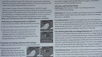

Also ich habs probiert. Der Regler läßt sich zumindest so umstellen, wie es im zusatzzettel beschrieben ist. ![]()
Die LED leuchtet dann grün statt rot im liposaver mode. ![]()

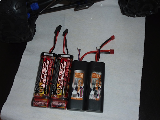

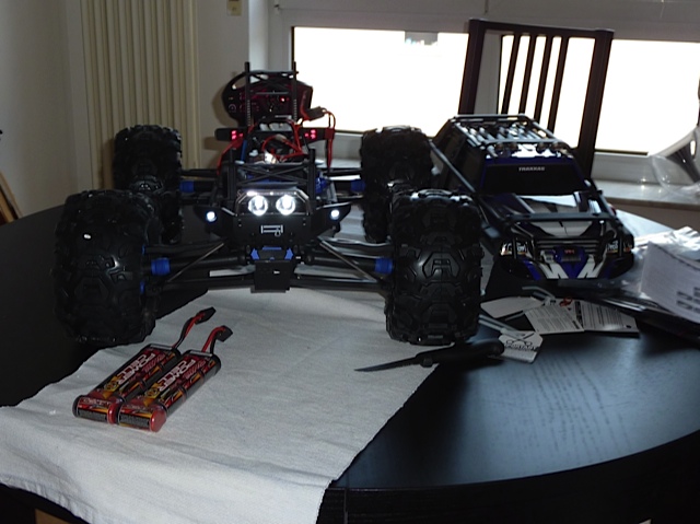

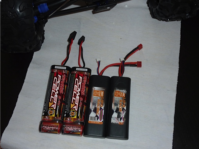

das sind die Lipos und der Hinweis aus der Bedienungsanleitung betreff low voltage detection. Aber es ist noch ein extra zettel beigelegt. dieser folgt gleich. Äußerlich sieht der Regler erstmal völlig normal aus.

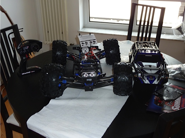

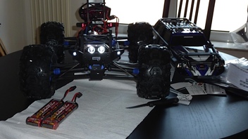

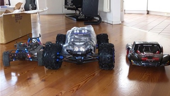

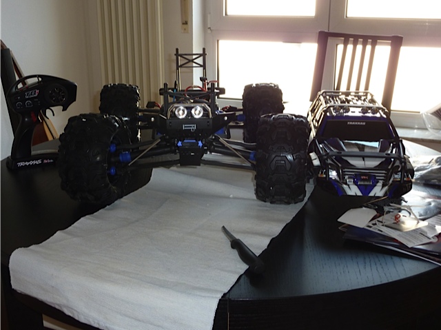

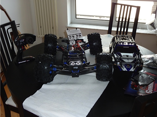

und weiter gehts. Jaja. der slash war auch ganz neugierig.

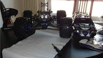

Seine Käferkarosserie ist gerade beim lackierer. Daher musste ich die original Karosse nochmal drauf setzen
Auch wenn die nicht mehr so ganz passt^^

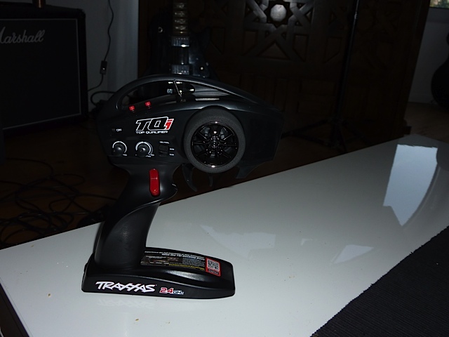

Hab die Funke, die man mit dem Apfeladapter ergänzen kann. hab ihn aber noch nicht.
Hab die Bilder jetzt auf mein Laptop gezogen weiß aber nicht wie ich sie hier verkleinern kann, Ich probiers dropsdem mal.

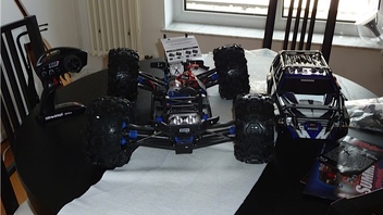

Hallo,
Mein Summi ist heute gekommen. Bilderchen habe ich auch gemacht. Ich schau mal das ich sie am Wochenende hochlade.

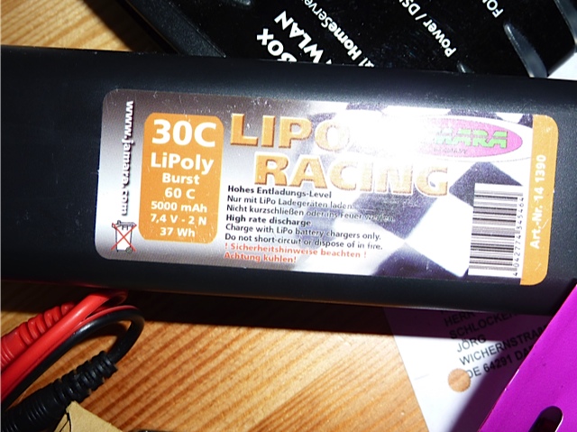

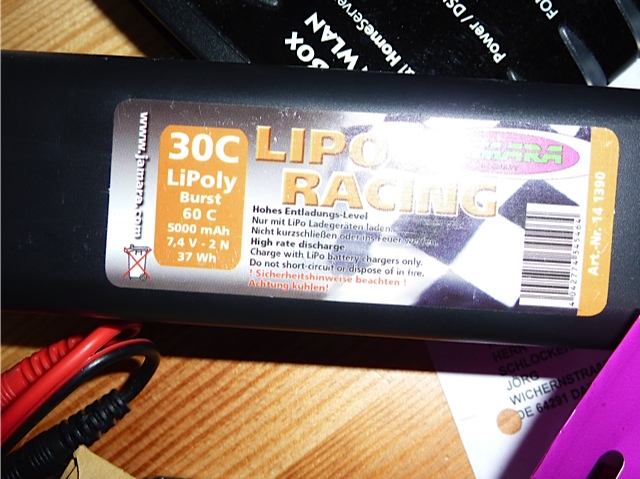

So zur Fahrt. Ich bin direkt mit 5000er 30C 2S Lipos und ohne zusätzliche Lipowächter losgedüst. Ich habe die Low voltage detection einfach mal geglaubt und auch gemäß der Anleitung eingeschaltet.
Im ersten Gang macht er direkt Männchen. beim Bremsen egal vorwärts oder rückwärts überschlägt er sich direkt.
Das hintere linke Rad eiert gewaltig obwohl ich die Schrauben angezogen habe. Hat da jemand schon ne Idee zu?
Nach ca 25 Minuten Fahrt über Asphalt, Gras, Sandberge und Treppen liess er in der Leistung nach. Ich dachte es wär de Lipoabschaltung. Naja. Ich dachte mal testen wie es weiter geht. Aber 10 Minuten später fuhr er immer noch mit der reduzierten Leistung ( ich würd sagen so ca 75% von der Anfangsleistung) . Dann habe ich Ihn zurück ins Körbchen geschickt und den ersten Lipo ans Ladegerät. Komischerweise noch 8v...zeigte das Ladegerät an.
Naja, nun läd es aber schon mit balancer seit 20 Minuten bei 5 Ampere. Ich werd mal weiter beobachten ![]()
