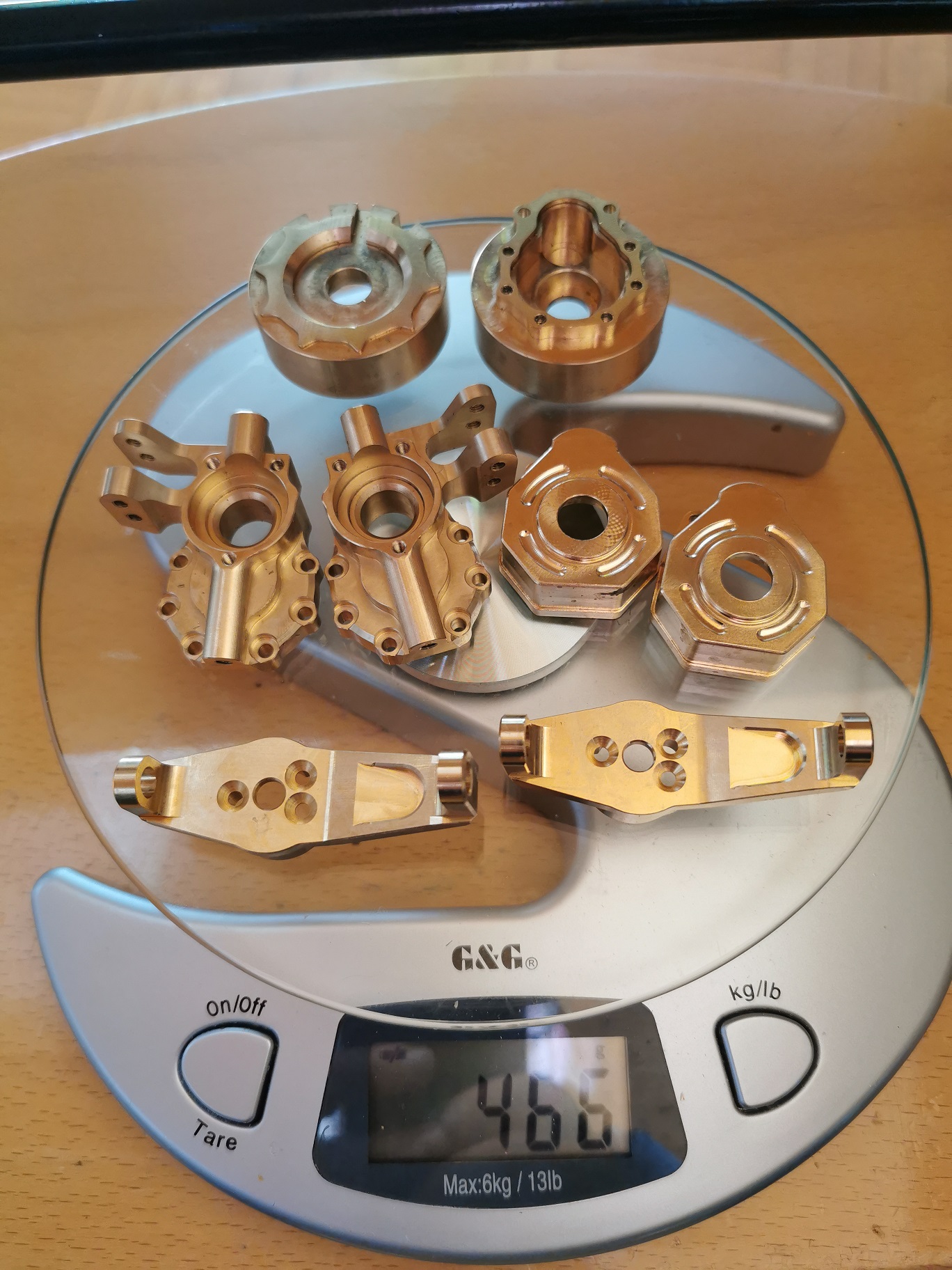

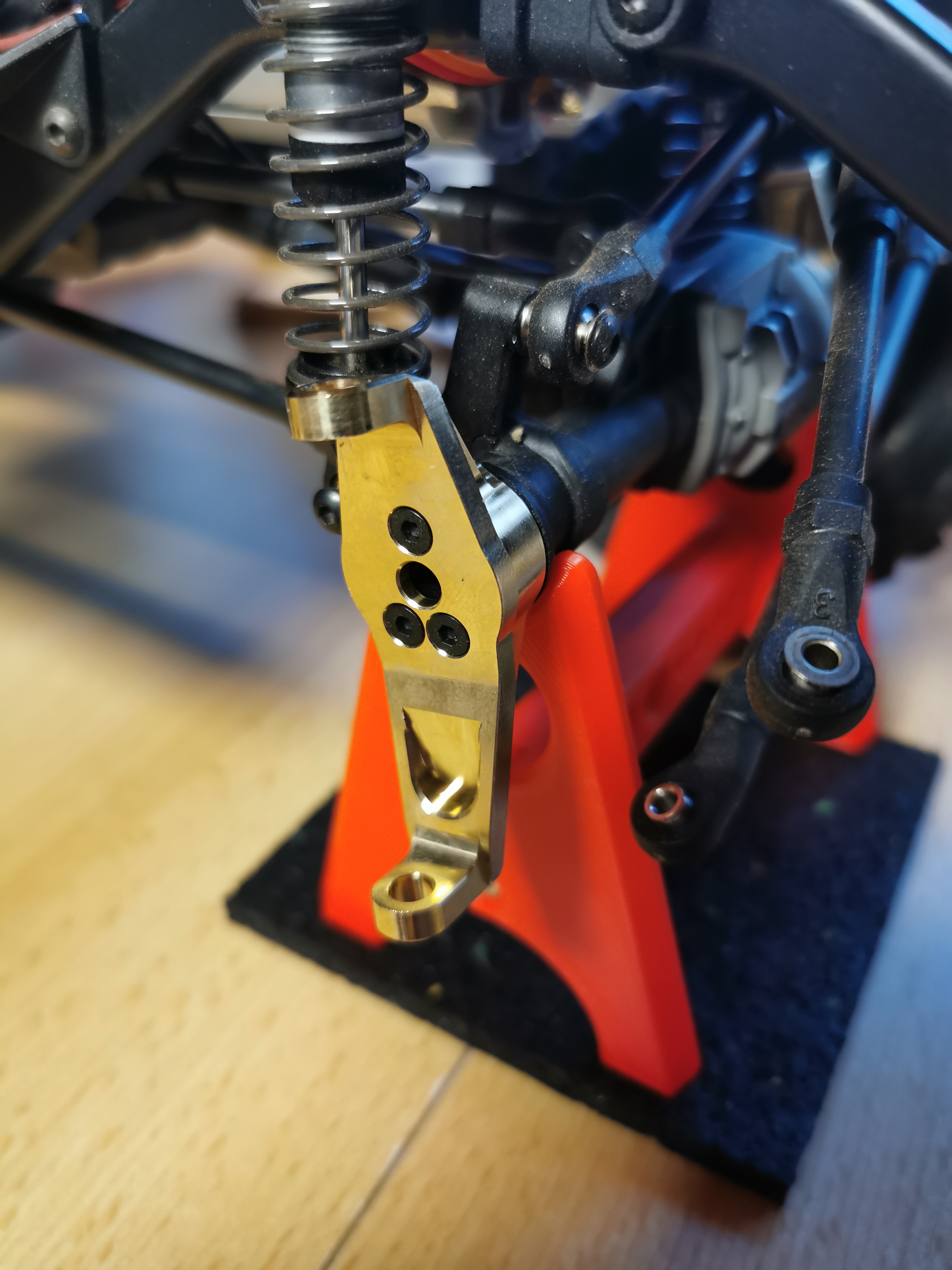

Da der TRX4 einen Hohen Schwerpunkt hat durch den Zentralen Akku/Regler/Motor/Serovs etc. Fehlt Massiv Gewicht an den Rädern.Man könnte die Räder "Aufbleien" oder Beatlockfelgen verwenden aus Alu mit Gewichten darin.
Jedoch sind meine Räder ja Nahezu neu und ich wollte diese Behalten.Die Teile Stammen wer denkt es aus China, dafür waren sie bis auf ein paar Senkungen und Entgratungen Relativ gut gefräßt.

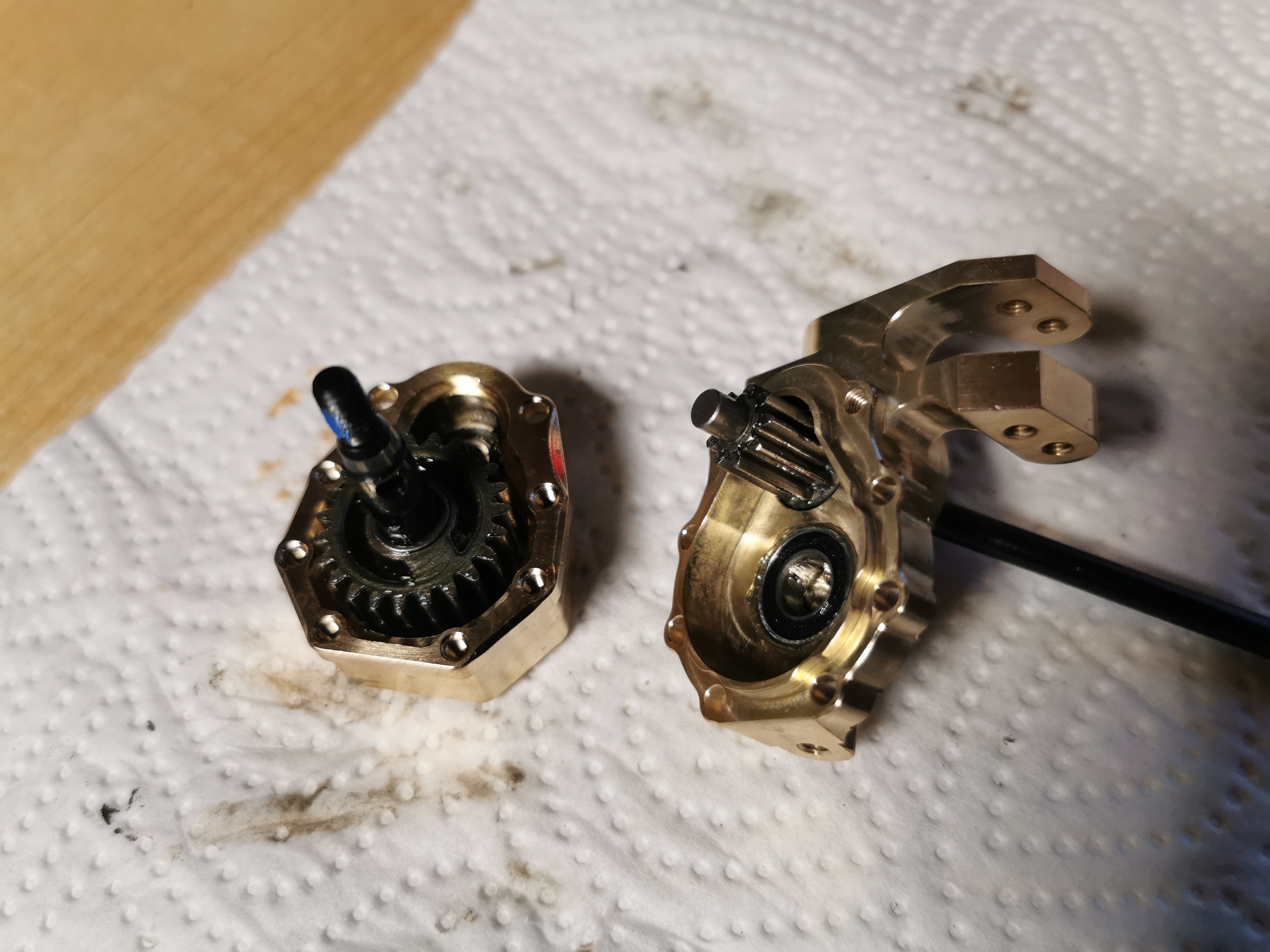

Der Umbau von den Standard Kunstoffteilen auf Messing ist Relativ einfach, da man nur die Portalachsen ausbauen muss und Anschließend direkt an den C-Hub kommt.

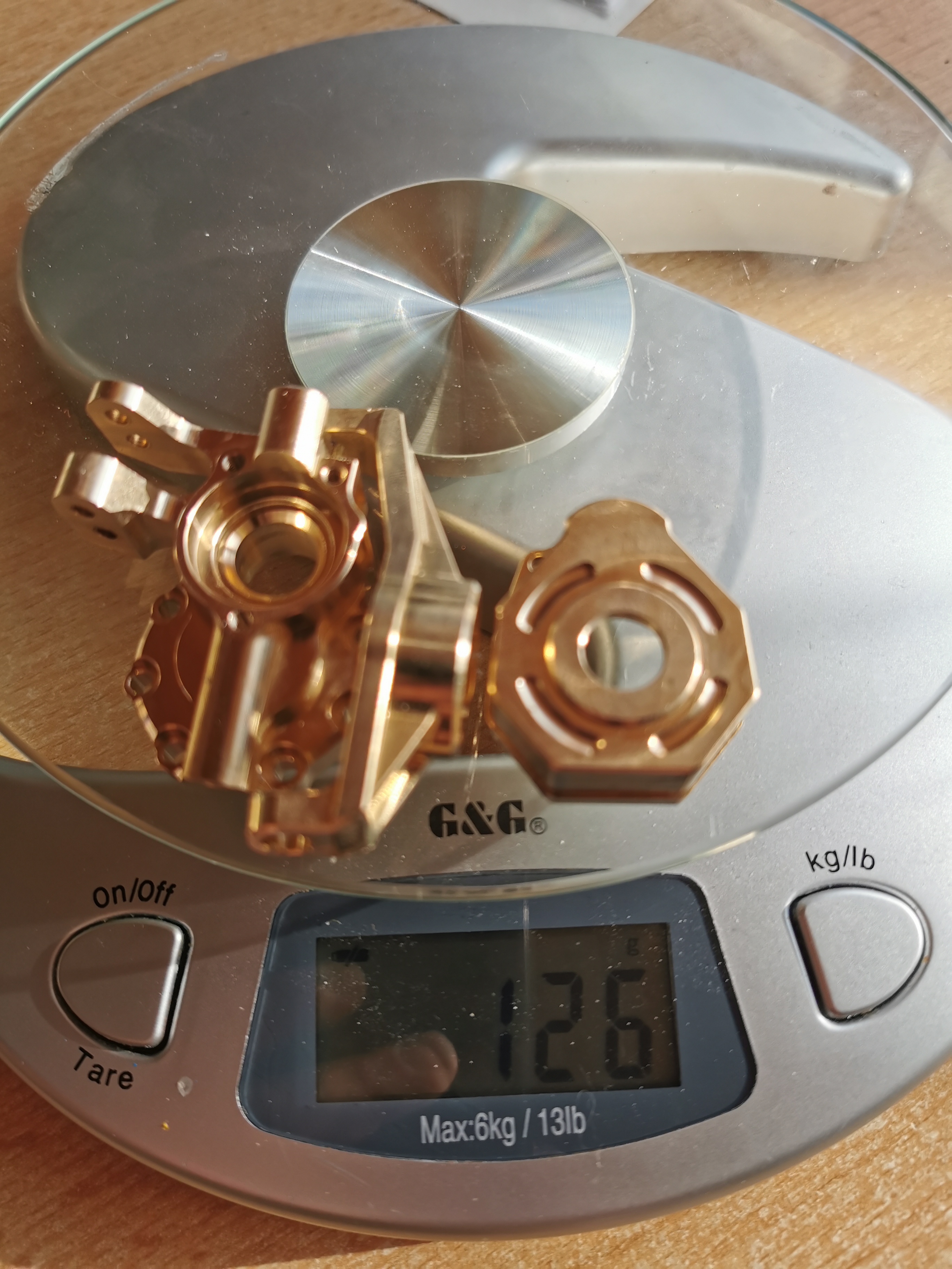

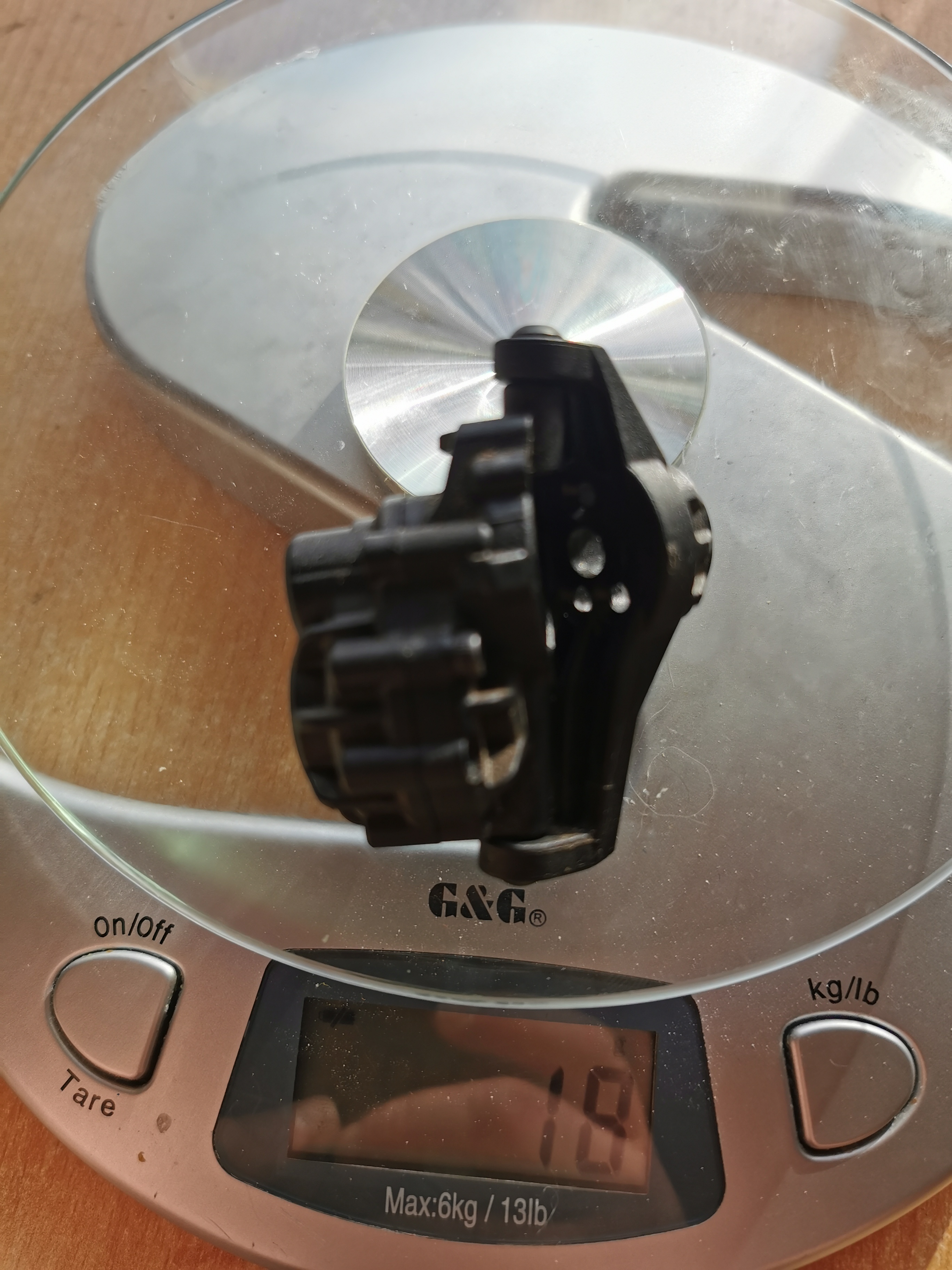

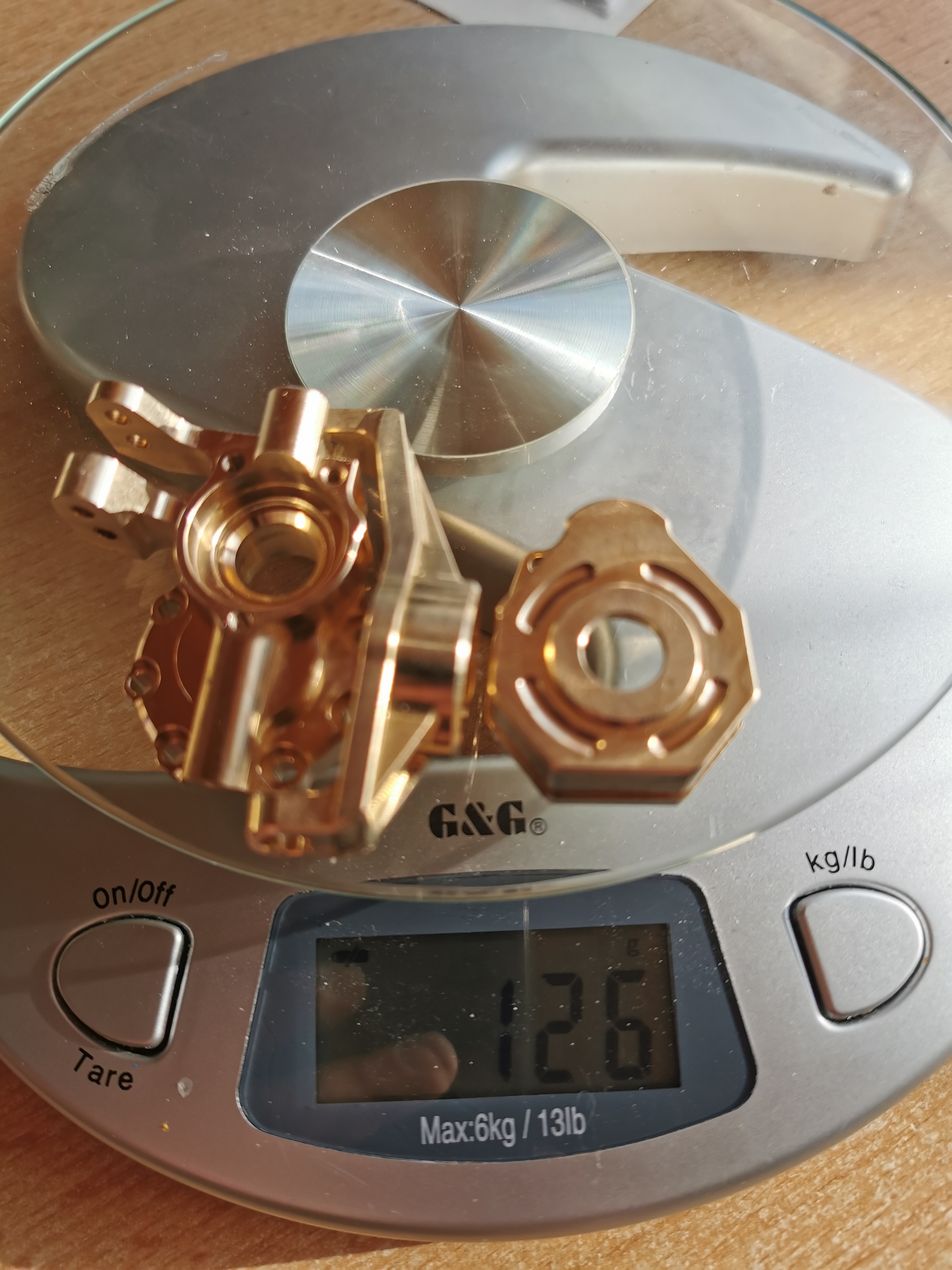

Um euch nicht mit Einzelteil wiegen zu Langweilen nur mal ein Beispiel der VA (Welche ansich noch schwerer Baubar wäre)
Vergleich 3x Kunststoff vs 3x Messing
18g

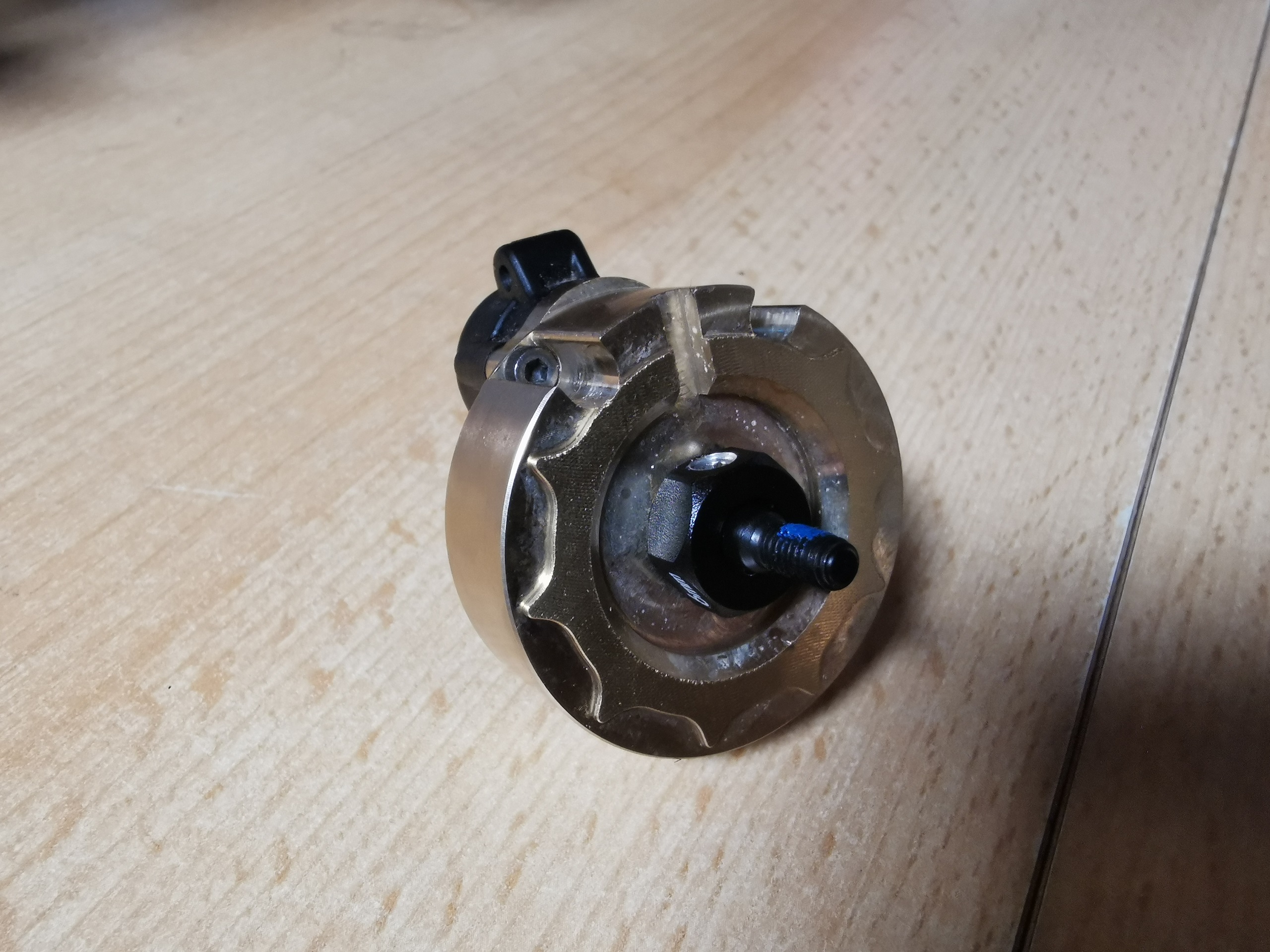

126gEbenso an der Hinterachse, hier ist das Portalgehäuse nur mit 2 Schrauben an die Achse Geschraubt

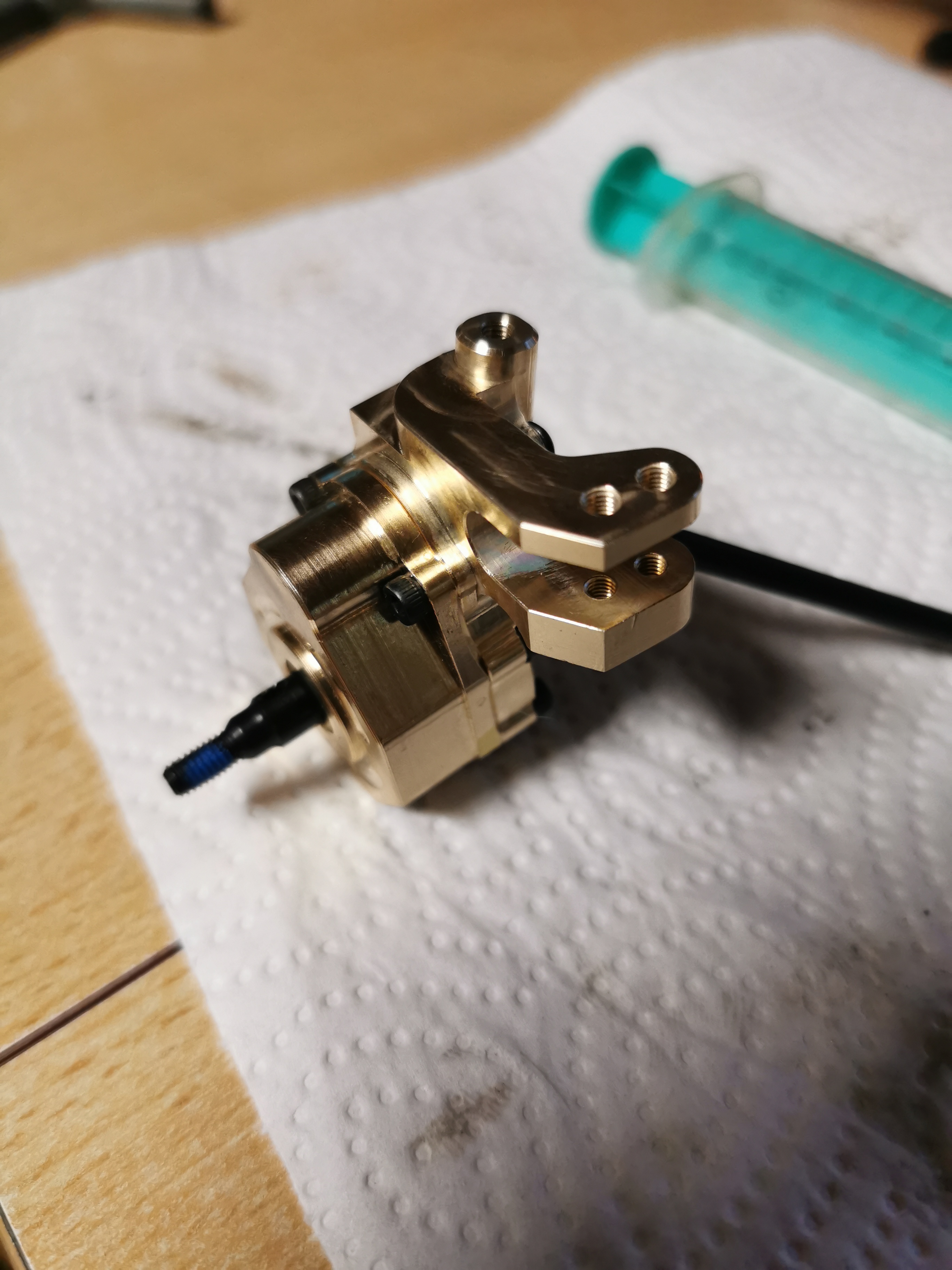

Anschließend wird der Deckel entfernt und durch ein Messingteil ersetz.
Die Kugellager und Zahnräder werden einfach 1:1 Getauscht

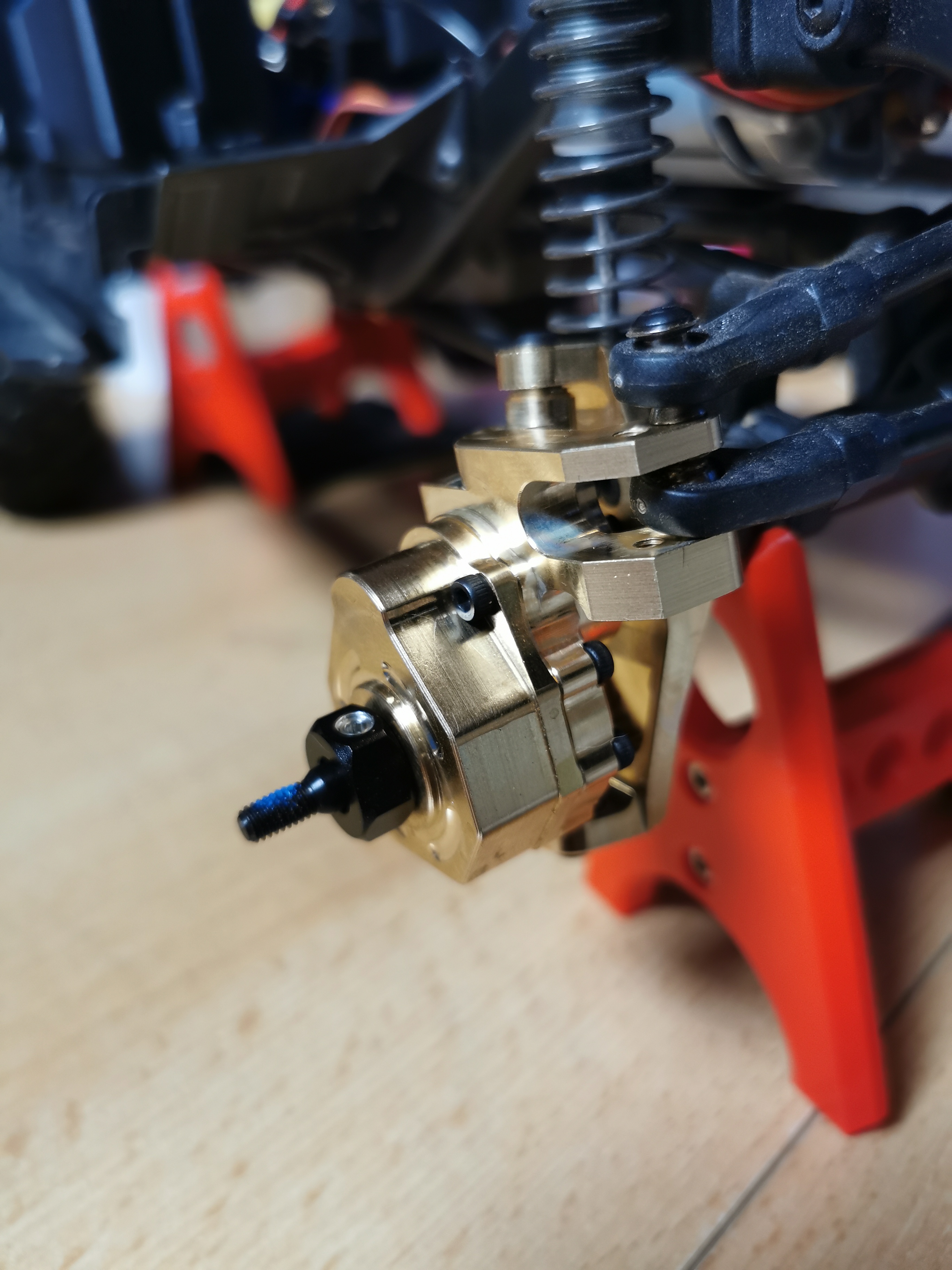

Zum Schluss kommt die Goldkette des Modellbau
Startgewicht lag bei 3436g
Nun hat er 3906g was 470g Masse an den Achsen sind und den Schwerpunkt Deutlich gesenkt haben.

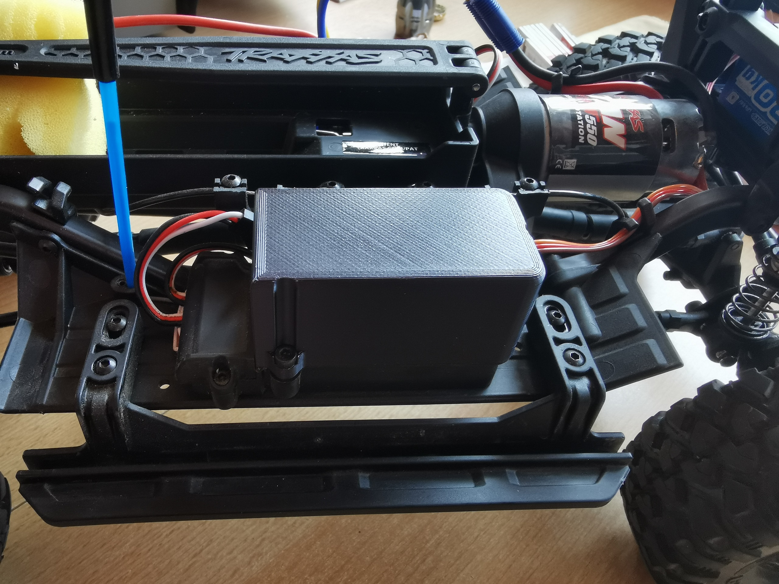

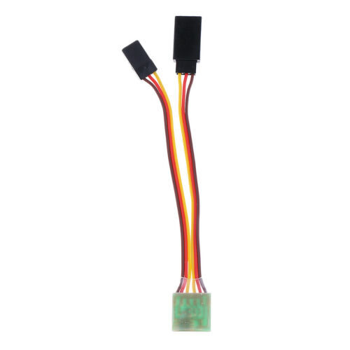

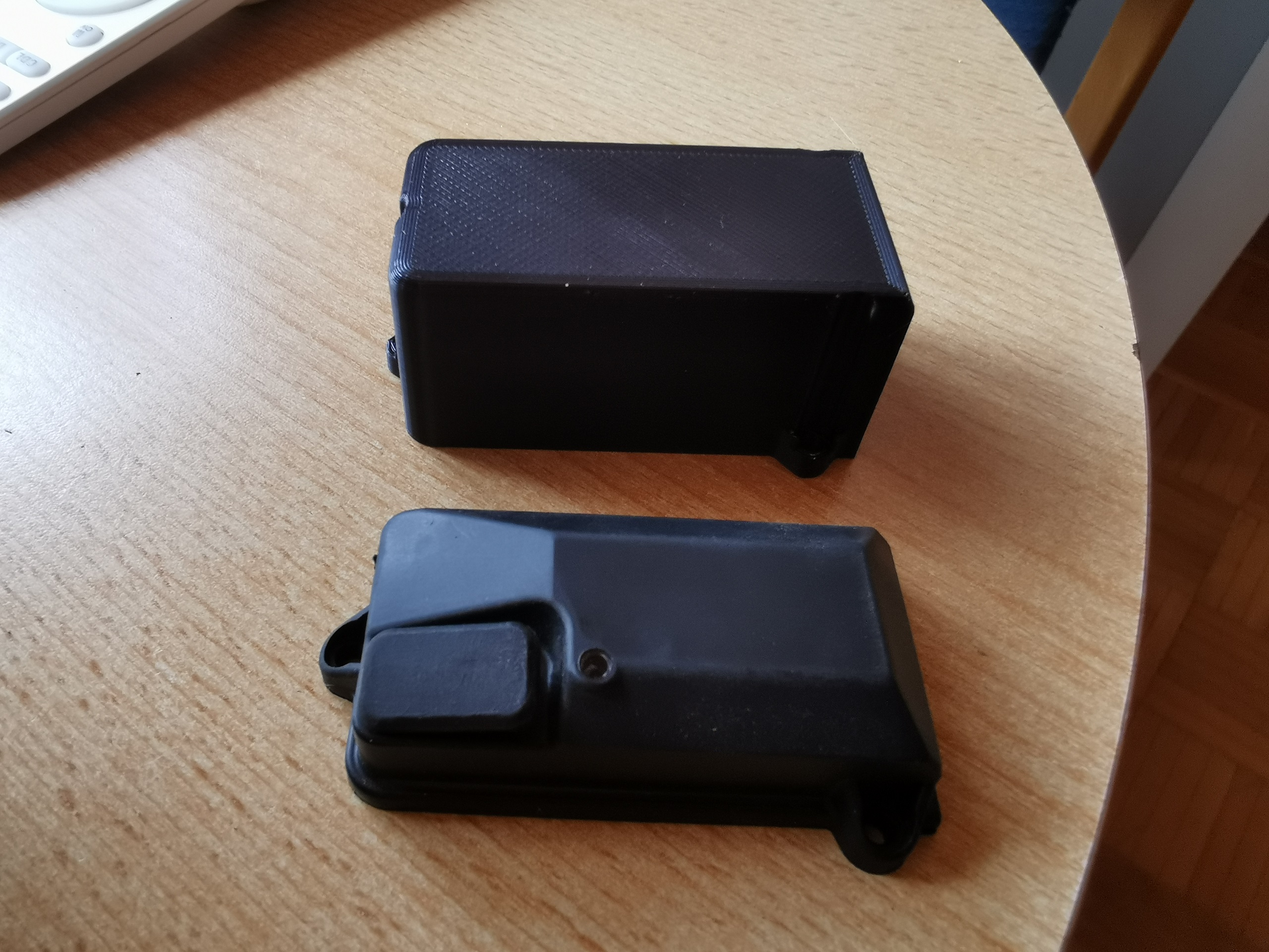

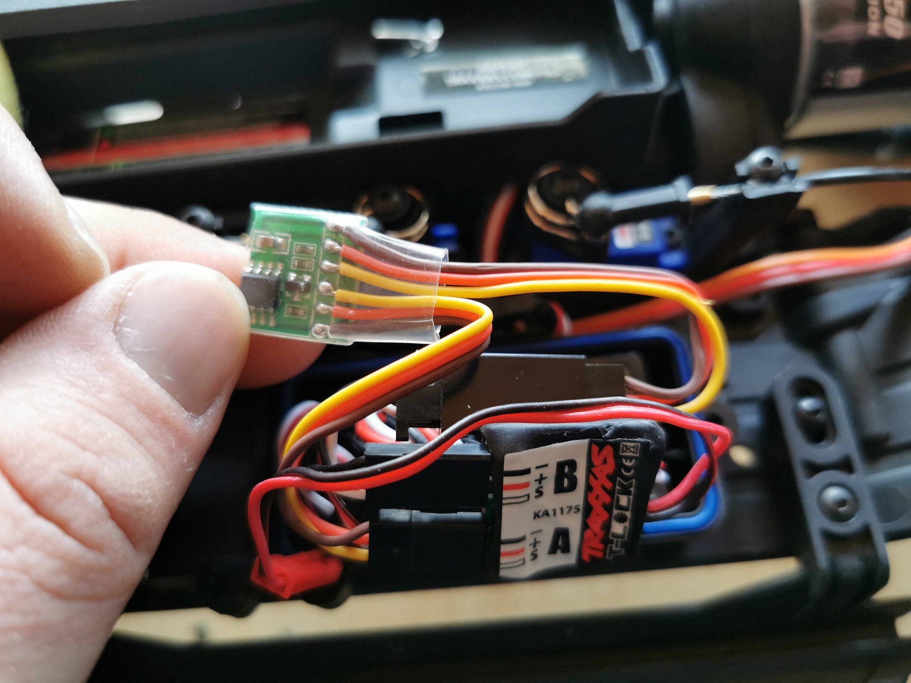

Es geht mal wieder weiter, da ich ja eine Spektrum 4 Kanal anlage fahr musste etwas mehr Elektronik in die RC Box als Serie Rein.
Erstens die Traxxas T-Lock, diese macht aus einem Kanal 2 für die Sperren, und eine weitere um die Servo drehrichtung umzukehren.Das Passt Jedoch nichtmer in die Stock Box, daher hab ich gegoogelt und auf Thigiverse folgenden Höheren Deckel gefunden.
Dazu Gesellte sich dann noch ein Schraubbarer Halter für den Regler und dessen Schalter, War bissher geklebt aber wenn man mal den Regler Lösen möchte oder sollte muss er immer aufs neue geklebt werden. so bleibt er schraubbar.
Und nochmals ein aufkleber mehr der weichen musste

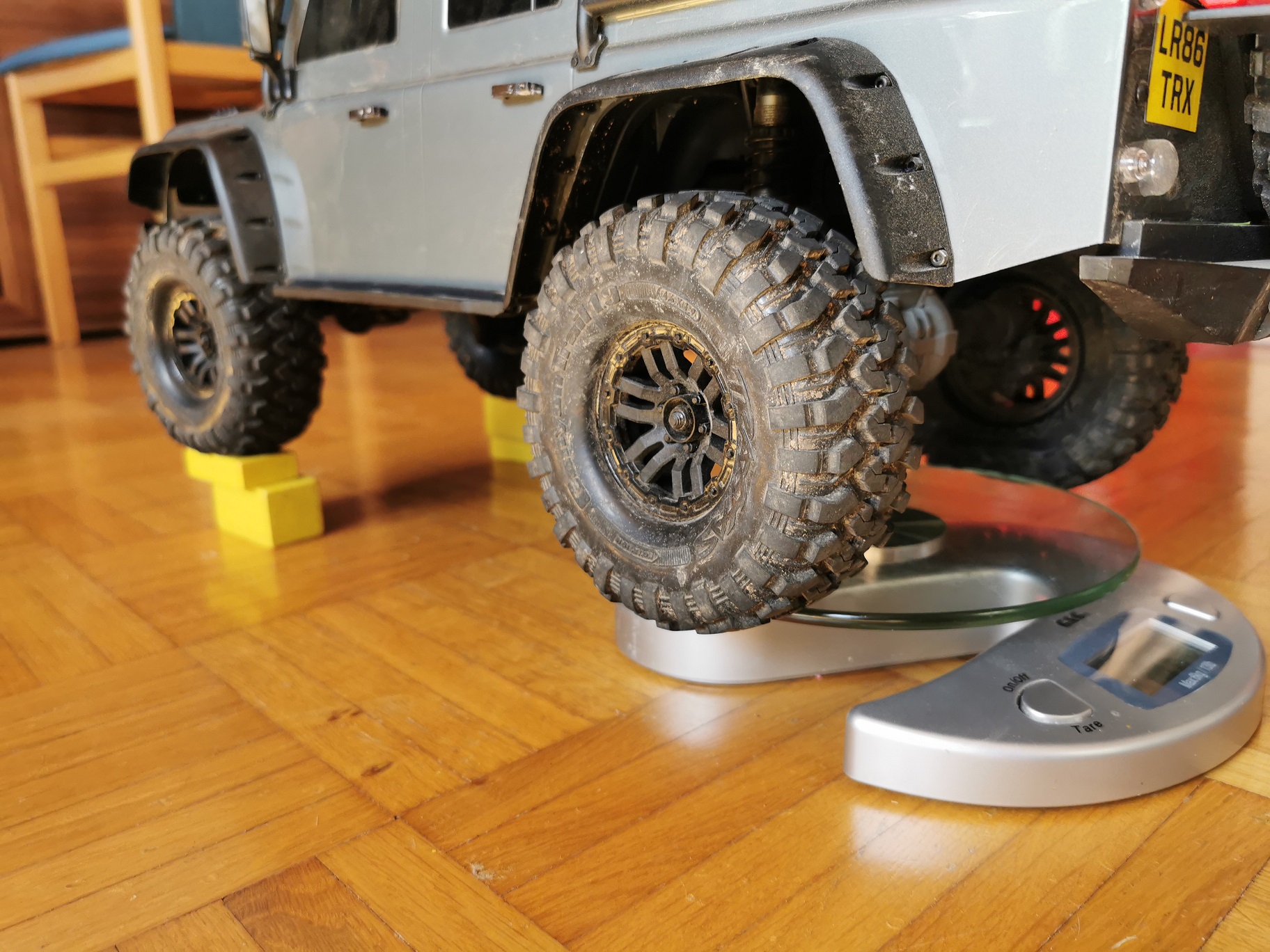

Und letztens kam der Defender dann auf die Radlastwaage, um die Einzelnen Radlasten/Achslasten und das Gesamt Gewicht zu ermitteln.
Ausgangs Kampfgewicht ohne Akku 3436g -

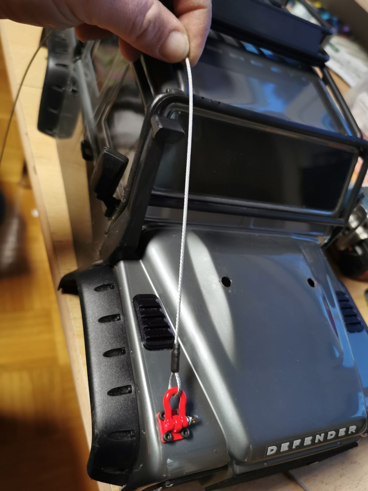

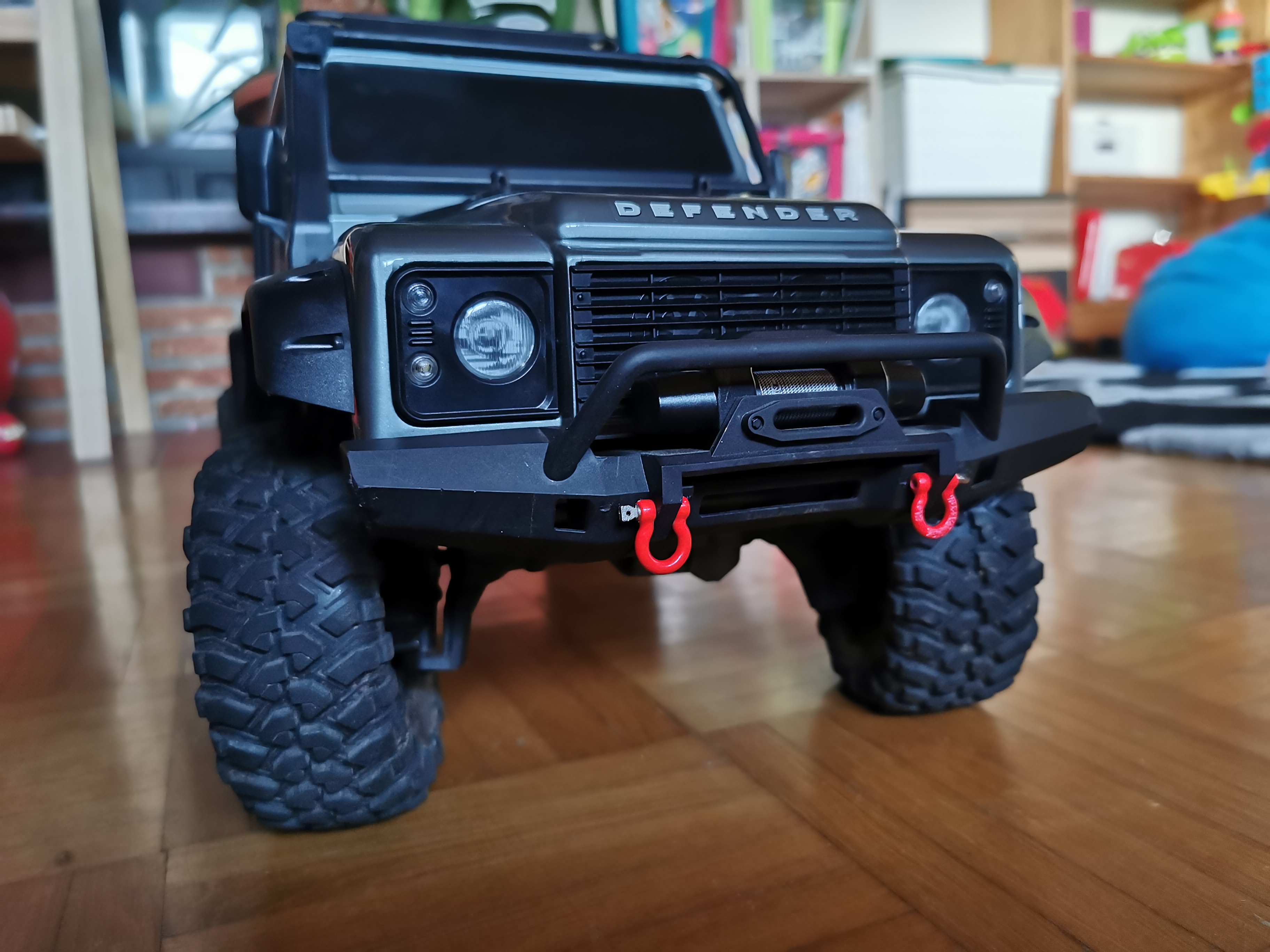

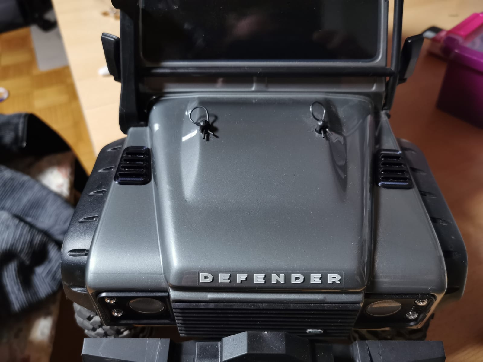

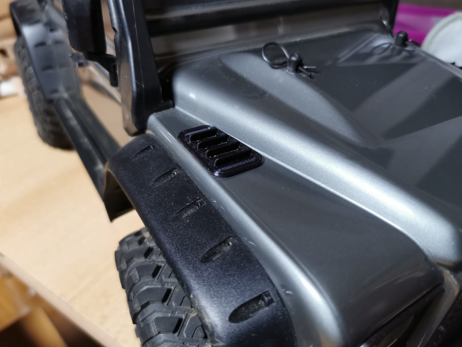

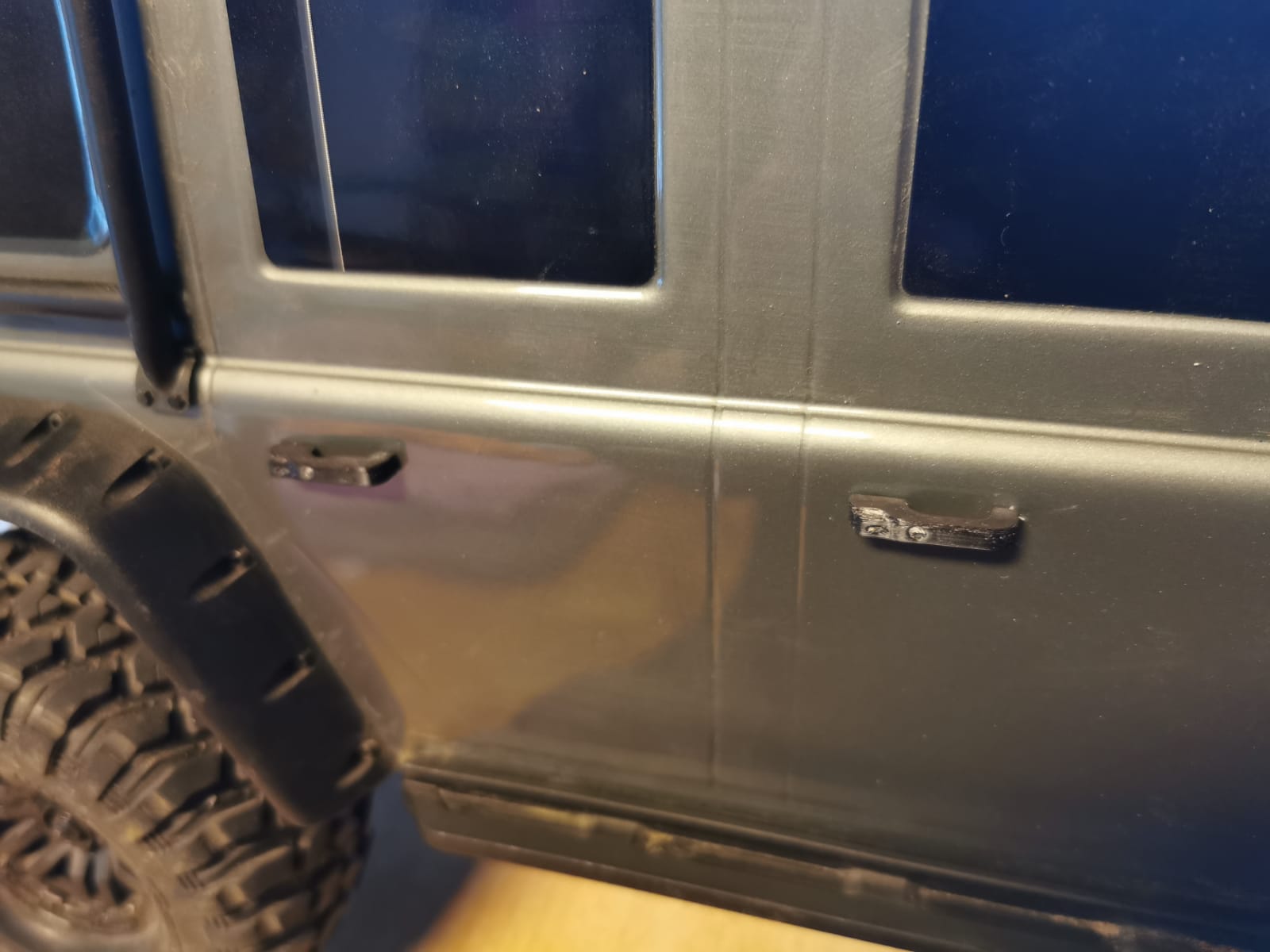

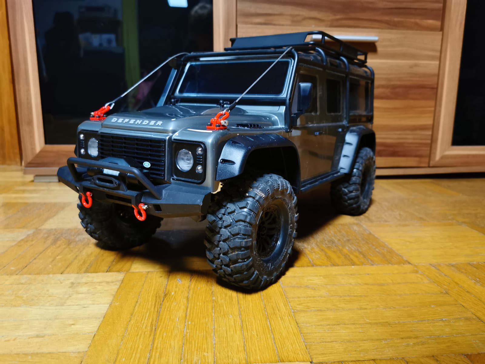

So Heute ist noch mal was Passiert, ich habe den 3D Drucker halbwegs im Griff somit mussten ein paar aufkleber weichen.

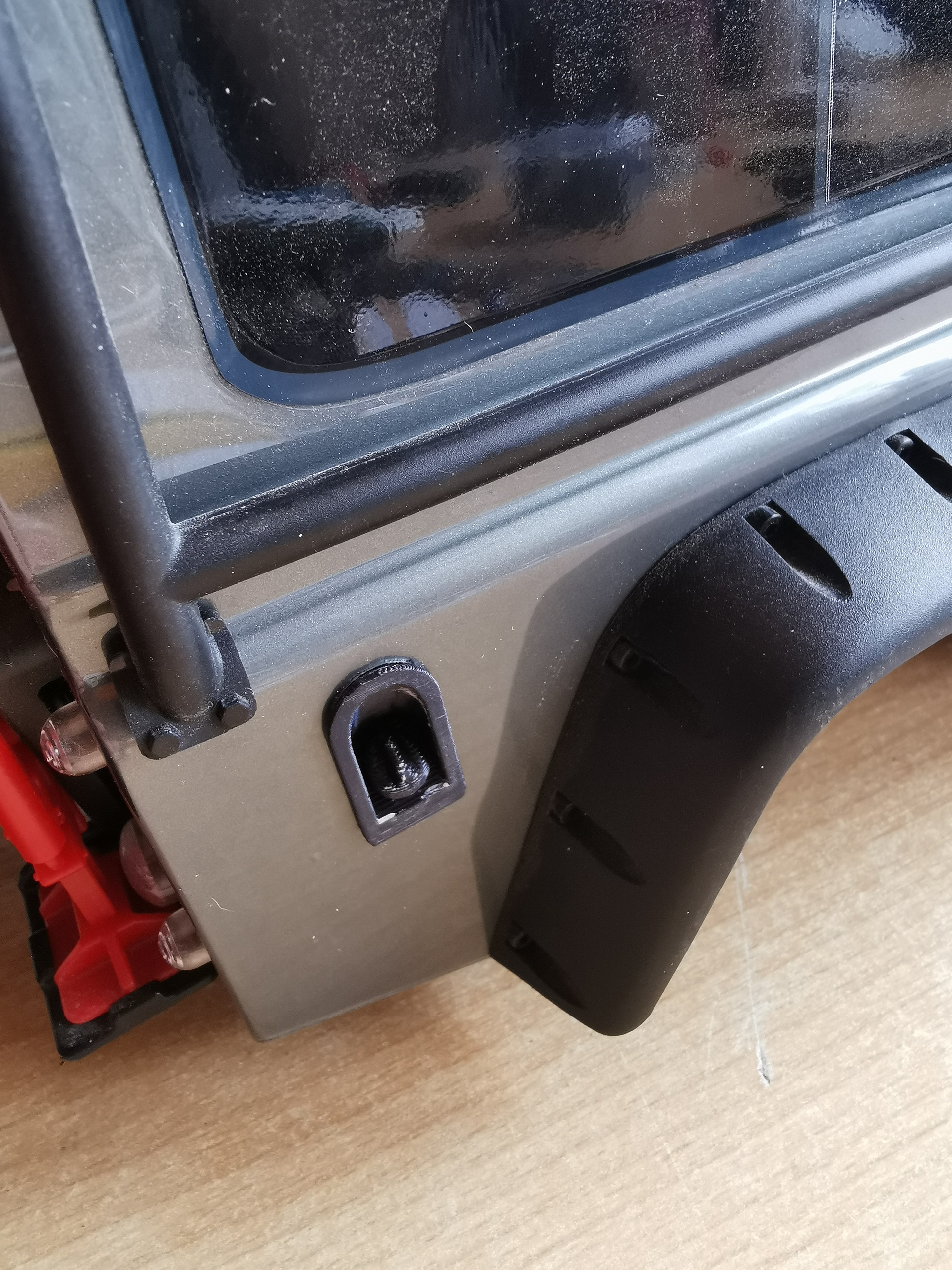

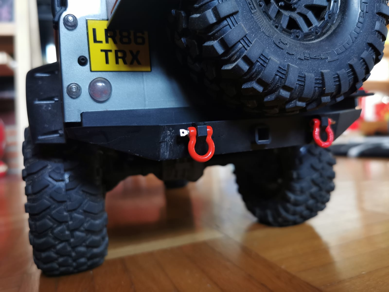

Als erstes waren Türgriffe und Lufthutzen an der Reihe

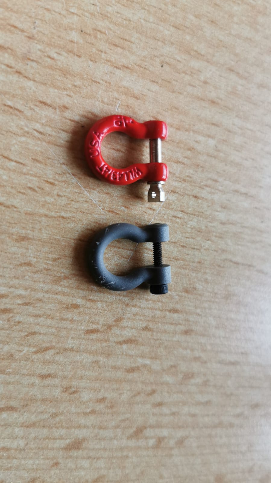

Anschließend gab es noch Scale Schekel, die grauen Plastik schauen einfach nicht gut aus.

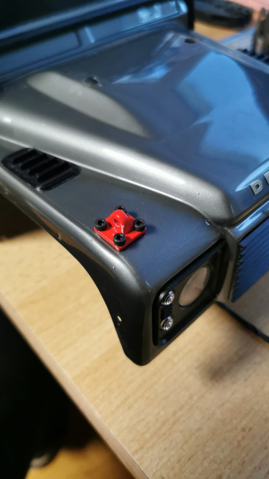

Die Neuen Roten sind aus Alu.Und dann kammen die Astabweißer.

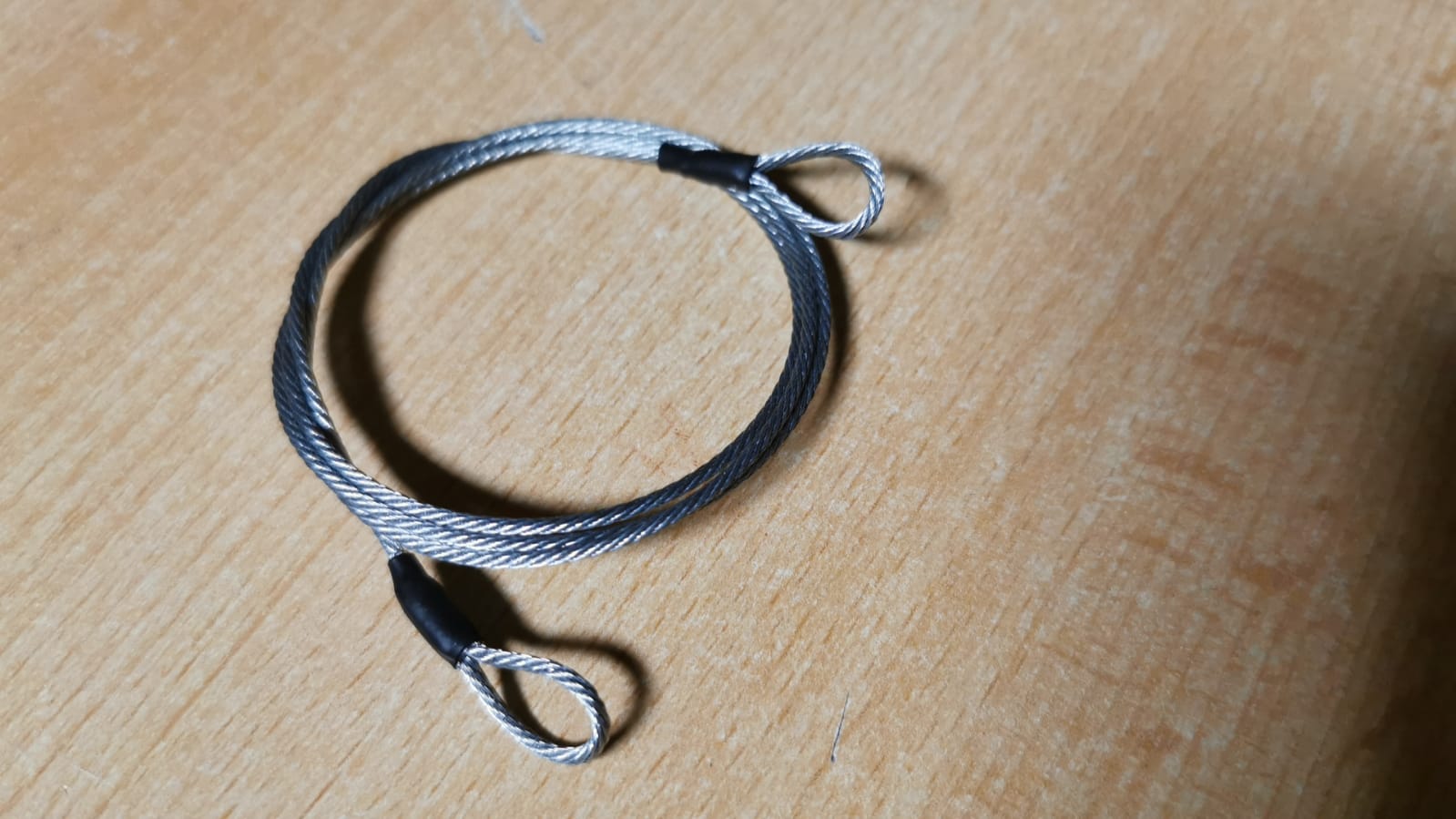

Erstmal 8 Löcher in eine Fast Neue Karosse Bohren und die Aufnahmen anschraubenDrahtseil Anfertigen, (die verpressung ist die Quetschbereiche von Kabelschuhen) und Schrumpfschlauch darüber
Dannach etwas Maß Mehmen und Drahtseil mit den Metall Schekel Montieren.
Aktuel läuft das seil nur Hinter dem Exocage rum, ggf werde ich hier auch noch 3d Druck aufnahmen Machen -

Hab ja dann den Empfänger gegen den vom Revo getauscht und mal kurz eingeschalten.
Dann hat alles tadellos funktioniertVerstehe ich Richtig das mit einem Anderen Empfänger alles Funktionier?
Falls ja würde ich da ansetzen.
Kannst du die in der Funke nicht einfach auf "Reverse" stellen?
So dreh ich die Drehrichtung meiner Servos immer um
Das funktioniert leider nicht, da ich eine 4 Kanal anlage hab, der TRX aber 5 Kanal ist, Traxxas hat eine Diff Elektronik dafür aber das Problem ist das die Servos mit wie im Summit gleich verbaut sind sondern eins um 180° Gedreht.
Am Sender wird also ein Schalter mit 3 Positionen auf einen Kanal gelegt bedeutet, 1. Aus / 2. Servo 1 / 3. Servo 1+2 mann kann also nur Schalten.grüße dani
