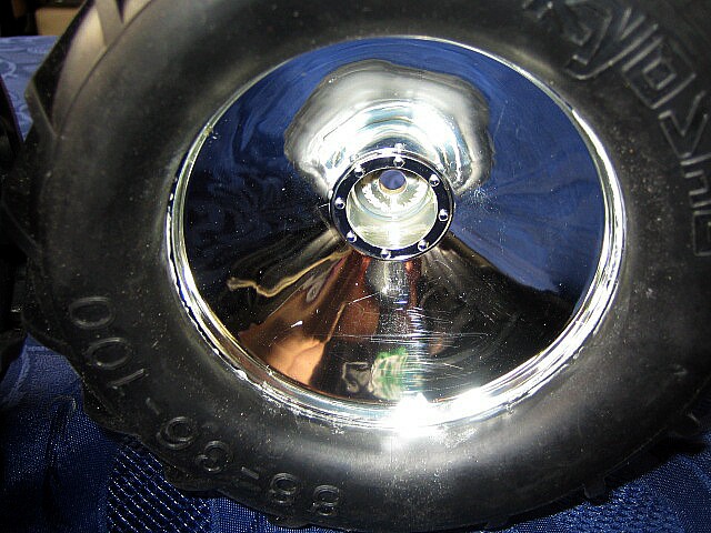

[color=#ff0000]1.Felgen bearbeiten:
[/color]
Die Reifen sind runter,aber ich möchte die Felgen behalten.
Die Reifen sind schon von der Felge abgebaut,aber es sind Rückstände vom Kleber und vom Reifen noch auf der Felge.
Jetzt könnte man hergehen,in Mühe voller Kleinarbeit,diese Reste mit einem Messer o.ä. zu entfernen.
Einfacher geht´s,wenn man sich ein wenig Schmirgelleinen...2.U-Scheiben
....eine Sechskantmutter und eine Sechskantschraube besorgt.
Alles an die Felge befestigen,und an die Bohrmaschine
anbringen..........Bohrmaschine einschalten,und mit dem Schmigelleinen
die Rückstände entfernen.
Dadurch hat man eine gleichbleibende Oberfläche......alle Unebenheiten sind weggeschmirgelt
Der angenehme Nebeneffekt ist,dass der spätere Sekundenkleber noch besser an der Felge haftet.
