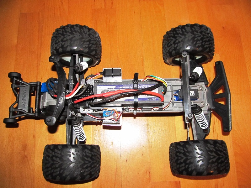

    Hallo.
    Danke für die Rückmeldungen.
    Ja, Platz für den Regler.... habe ich lange gesucht,
    war nicht anders unterzubringen, da er doch recht
    groß ist.
    Die Truggyräder wiegen ~ 150g mehr pro Rad wie die
    Buggyräder, da habt ihr vollkommen recht.
    Ich beobachte aber immer die Temperatur und
    bis dato habe ich noch nicht die 60°C überschritten.
    Dieser "Truggy" der mit den Rädern ja kein echter Truggy ist,
    ist aber auch sehr leicht, weil eben ein Buggychassis verwendet wird.
    Das geht schon mit den Rädern, muss halt auf die Übersetzung achten.
    Aber danke für die Hinweise. :thumbup:
    1. Datenauswertung mit dem Car/Setup in Form eines Videos:
    [video]
    [/video]
    Da ich schon festgestellt habe, das die max. Geschwindigkeit
    mit den Truggyräder schwer auszufahren ist mit max. Einstellungen
    (nicht die 38km/h aus dem Video) habe ich mal für höhere
    Geschwindigkeiten andere Räder montiert.
    Die Truggyräder werden aber auch noch ausführlich getestet,
    muss sie erstmal nachkleben, fabrikverklebte Räder lösen sich
    auch schneller als man denkt.
    Deshalb werde ich erstmal paar mal onroad fahren, bevor ich
    wieder offroad gehe.
    Weiterhin ist mir gestern noch ein 1000uF Elko in die Hände gekommen
    mit 10V, den habe ich mal schnell verlötet und mit Stecker versehen,
    um daraus einen Glättungskondensator für meinen Empfänger zu machen.
    Hatte bisher keine Probleme in dem Car, aber entsorgen wollte ich den Elko
    nicht und das BEC des Reglers ein wenig zu entlasten, kann nicht
    schaden.
