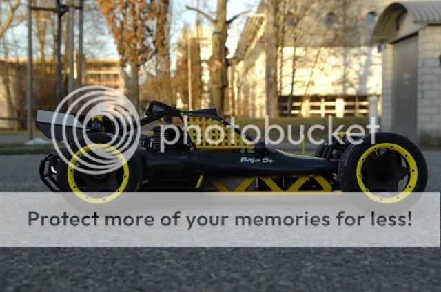

Am Sonntag wurde gefahren - und wie! Kein Vergleich zur Heckdom. Unten raus vielleicht nicht mehr ganz so stark, aber dafür oben raus TOP! Ich habe gefilmt, muss das Video aber noch ein bisschen zusammenschneiden und raufladen.
Ich bereue den Kauf auf alle Fälle nicht. Die Farbe hat bisher auch gehalten.
Die Länge der Begrenzer habe ich nicht gemessen. So ca. 2.5cm. Kommt halt darauf an, wie tief er liegen soll und ob Du einen weichen oder harten Schlauch nimmst, denn der gibt ja auch noch nach. Ich habe zuerst kürzere gemacht, die wurden dann ausgewechselt.
Die Bartolone Racing Side Pipe habe ich verbaut und wollte eigentlich heute testen, leider regnet es nun und ich muss noch eine Woche warten. Das Reso macht bisher einen guten Eindruck. Nur der Einbau ist eine riesen Fummelei, weil der Krümmer die Schrauben verdeckt und ohne Rundkopf-Inbusschlüssel ist es unmöglich, die Schraube anzuziehen. Statt einer Inbusschraube würde eine mit 6-Kant Kopf besser gehen.
Ich habe ein schwarzes Reso genommen. Leider ist die Farbe nichts wert, die blättert schon ab, wenn man es nur scharf anguckt. Vermutlich wird nach 1-2 Tanks da gar keine Farbe mehr dran sein. Ansonsten passt das Reso sehr gut, nur wie bei vielen Sidepipes ist das Entfernen der Carro auch ein Gefummel.

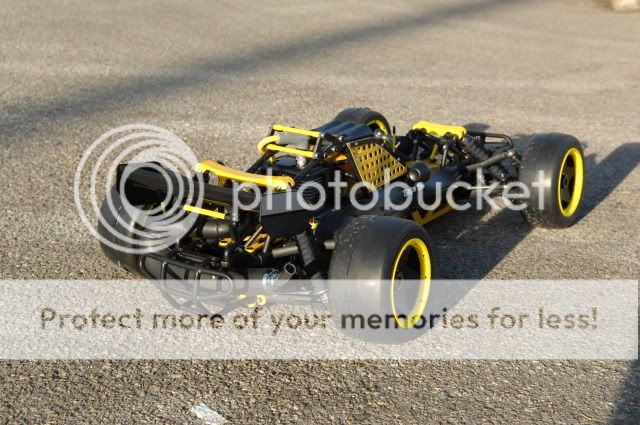

Die ersten Performance Resultate werde ich so bald als möglich posten. Hier mal noch ein paar Fotos:

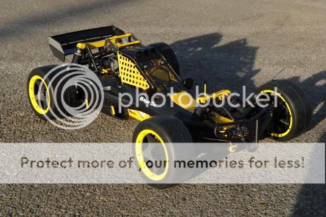

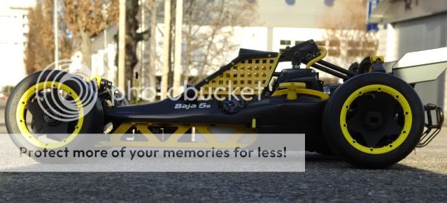

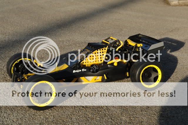

Hier die Fotos von heute. Das Video kommt noch, muss es noch zusammenschneiden und auf U-Tube laden.
Von aussen sind nicht viele Unterschiede zur Biene Maja V1 zu erkennen. Die grössten Unterschiede stecken im Innern (2-Gang-Getriebe, CC Racing Pro-Mod Engine). Ich habe ungefähr einen halben Tank verfahren und bin knapp bis auf 1/2 Gas gegangen. Oh mein Gott. Dieser Motor ist unglaublich. Der Baja hat noch nicht mal in den 2. Gang geschaltet und mir ist schon der Angstschweiss ausgebrochen. Unser Parkplatz ist zu klein, ich glaube, ich brauche eine Autobahn, um den Motor richtig einfahren zu können. Bisher habe ich auch das Gemisch noch nicht verändert, d.h. er läuft noch sehr fett. Nur mit der Bremse bin ich noch nicht zufrieden. Die muss ich noch etwas nachbearbeiten.
Hier nun mal die Bilder vom Roll-Out:
und hier noch ein Vergleich zur Version 1:

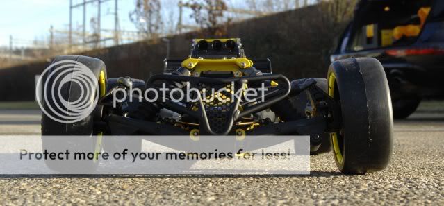

Kurz vor Weihnachten habe ich den 5T mal angeworfen und fotografiert. Ich war danach aber 1 Monat im Urlaub und bin erst jetzt dazu gekommen, die Bilder zu posten. Hier das Resultat, ich hoffe, er gefällt Euch.

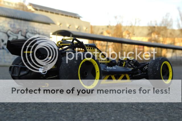

Hier mal wieder ein paar Bilder:

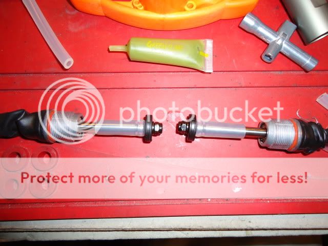

Fahrwerk tiefer gelegt mittels Begrenzung des Ausfederwegs in den Dämpfern:

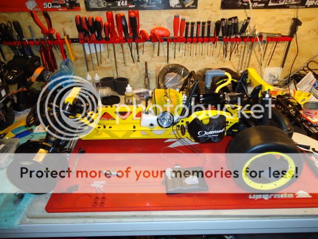

Hostile Slicks hinten montiert:
