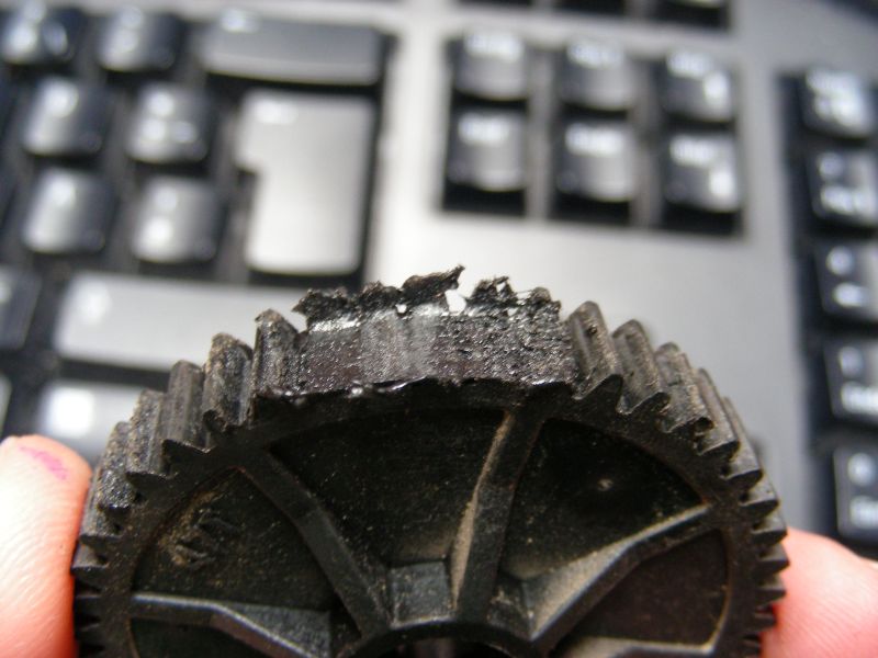

Hi,
das ist die Standart Übersetzung. Ein 47 Zähne HZ und 17Zähne Kupplungsglocke.
Edit: Mir fällt grad was auf: Die Kupplungsglocke hat 3mm Spiel nach vone und hinten. Kann das das Problem sein? Kann ichdas mit Shimscheiben wieder in Ordnung bringen?

Hi,
ich hab die Kupplung gecheckt: War ok. Ich bin mit dem Zahnrad ohne Probleme schon 5 Liter gefahren ohne dass es schmilzt. Am Abstand der Zahnräder kann es kaum liegen, dass es schmilzt. Ich frag mich echt, wie das geht
.Edit: ne gefettet hab ichs ned
. Wär auch ned sinnvoll
Hi,
ich bin heute mit meinem Savy gefahren und nach kurzem stehenbleiben, rührte sich das Auto beim Gasgeben nicht mehr und die Kupplung rutschte durch. Bei näherer Betrachtung sah ich, dass das Hauptzahnrad geschmolzen war! Wie geht so was?
