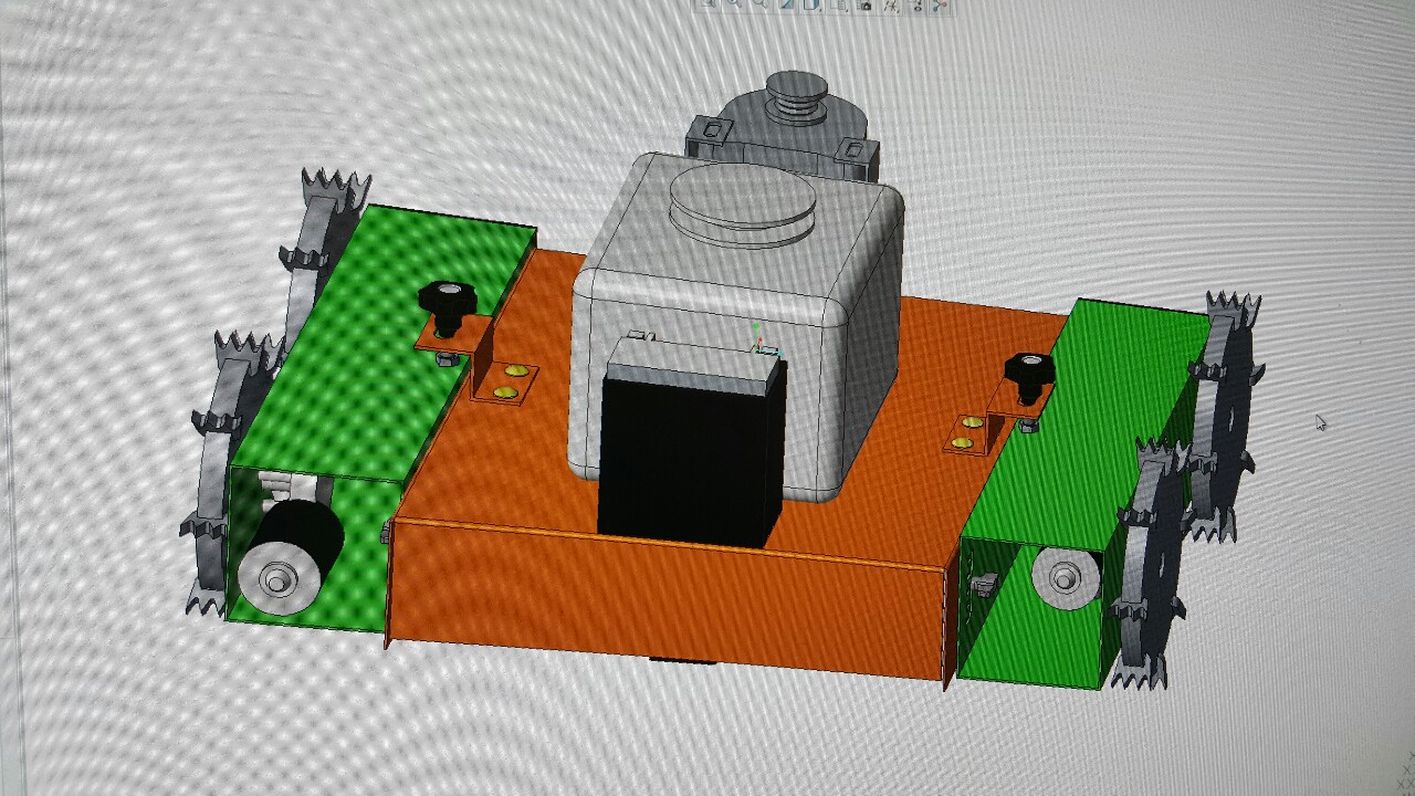

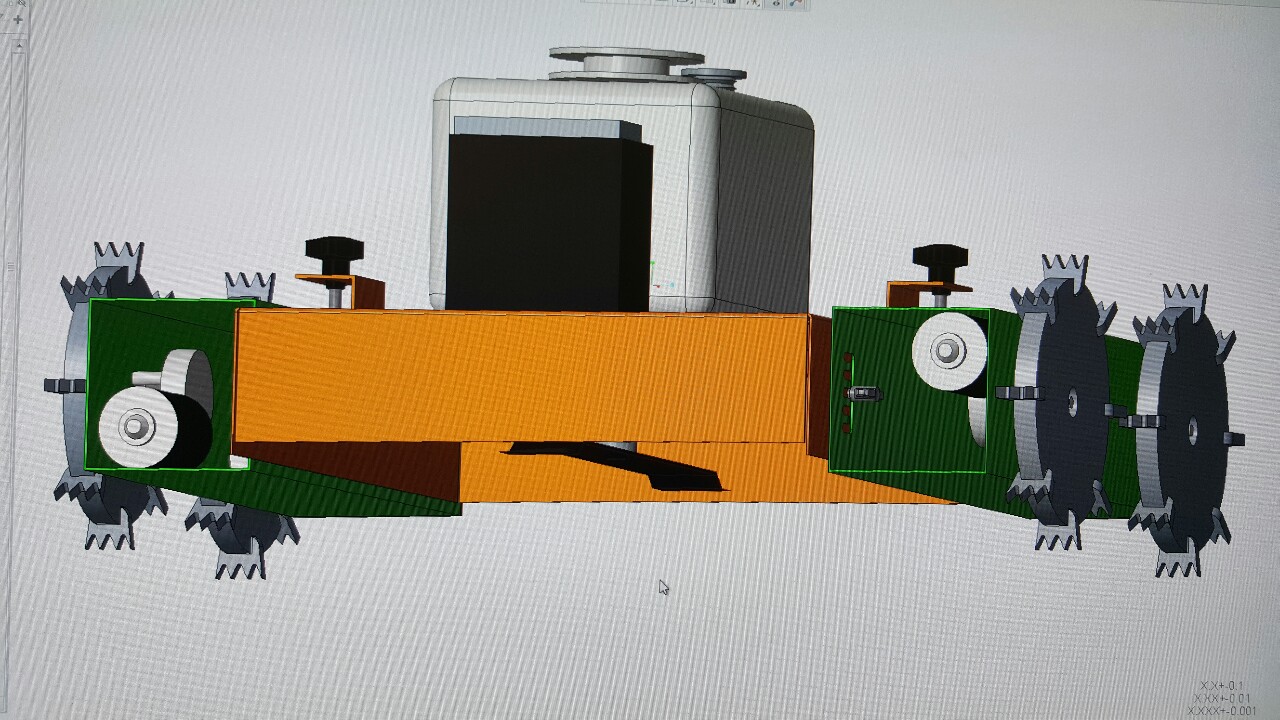

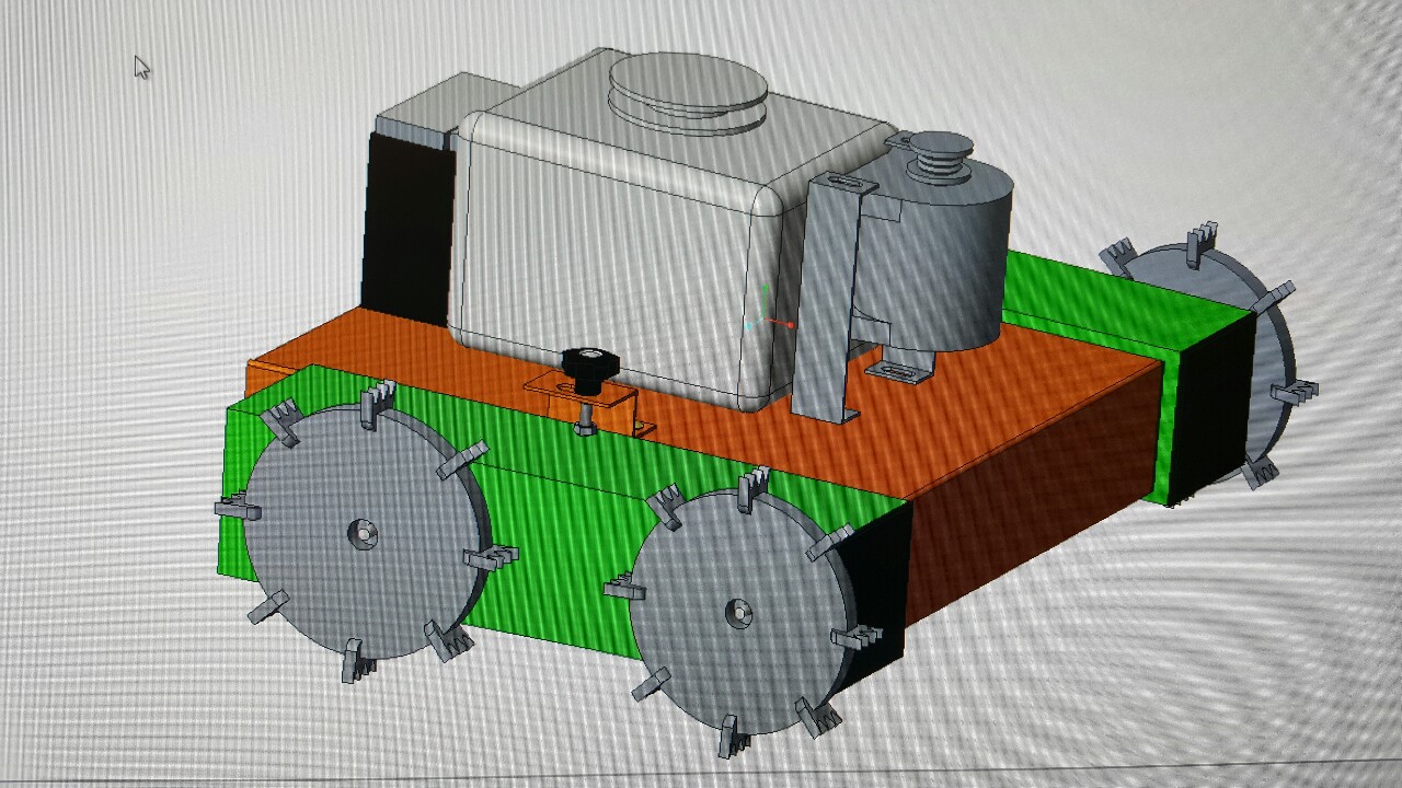

  • Hallo Leute,

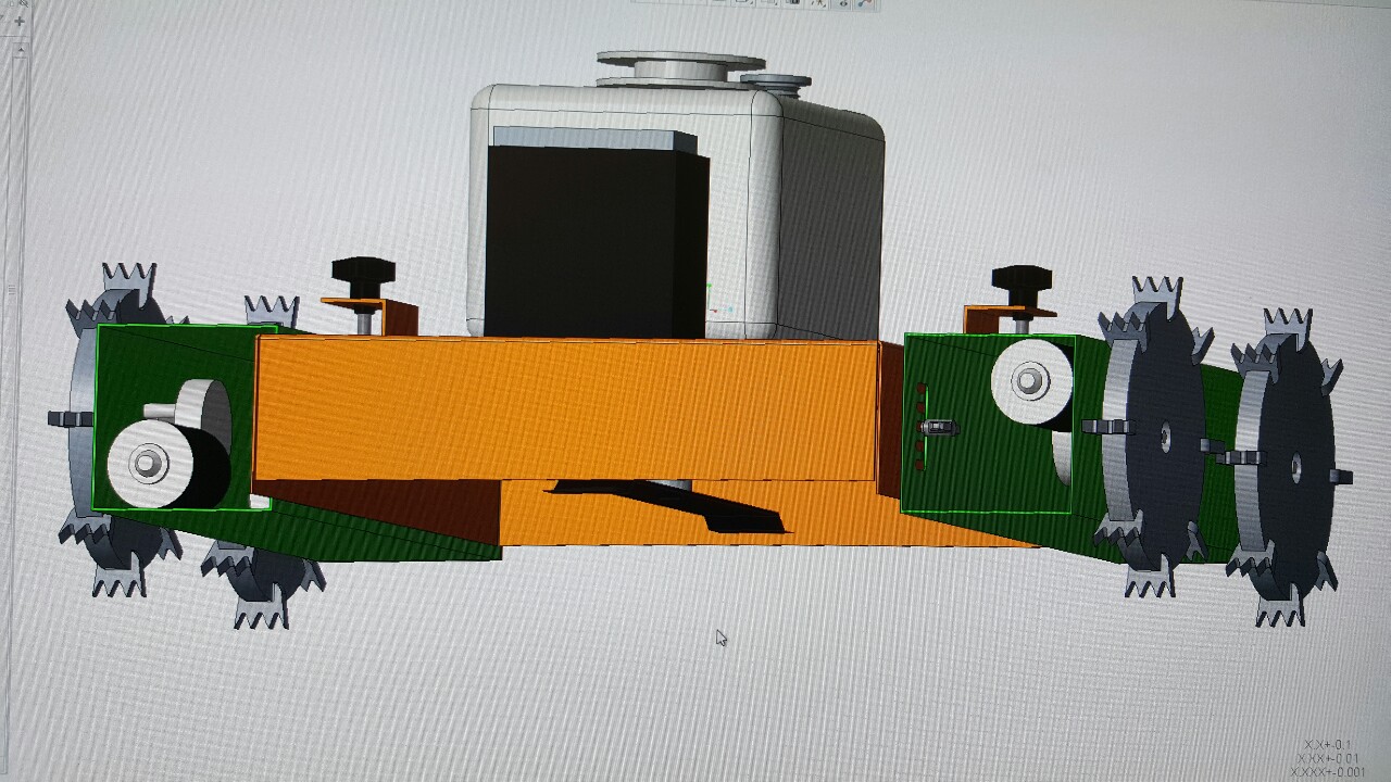

    Ich bin momentan an einer Projektarbeit, und zwar einem Rasenmäher der Hanglagen Ferngesteuert mähen soll.
    Auslegungen und Konstruktion sind soweit fertig, jetzt kommt der Fernsteuerungs Teil. Da hab ich leider keine Ahnung welche Steuerung und wie ich das machen soll bzw wie ich das alles richtig anschließe.
    Allg Funktion

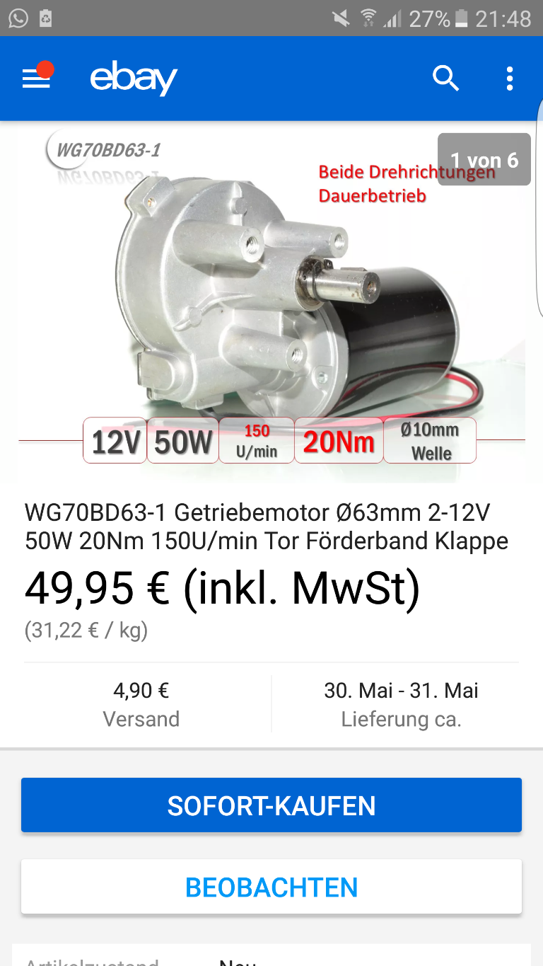

    Der Rasenmäher (4takt Motor) treibt das Messer und gleichzeitig eine 12v Lichtmaschine an. Die Lima speist Strom in eine Batterie und es werden 4 Wischermotoren (Allrad) betrieben, die spezielle Räder antreiben.
    Die Räder sollen vorwärts und rückwärts drehen können und wie eine Panzer Steuerung gelenkt werden (linker Knüppel an der Fernbedienung steuert beide Motoren auf der linken Seite des Rasenmäher gleichzeitig an - rechter Knüppel-> Rechte Motoren.
    Dazu soll noch ein Not aus Knopf geben, der die Masse an der Batterie unterbricht und ein kleiner kolben der am 4 Takt motor den Bügel betätigt (der Hebel wird bei normale Rasenmäher mit dem Griff über ein drahtzug betätigt um den 4 Takt Motor über das Zugseil zu starten)
    Der 4 Takt motor ist ein kaufteil und ich hab nur den Bauraum im der Konstruktion in Betracht gezogen.
    Ich bin in dem Steuerungsbereich leider ein totaler Anfänger weiß leider nicht welche Steuerung ich nehmen muss und auf was geachtet werden soll. Und wie ich die 12 v dann auf die Steuerung runter bringe und alles richtig miteinander anschließe.

  • Ich finde das mit dem einzelrad Antrieb besser ketten egal ob gummi oder Metall können viel schaden anrichten ;)
