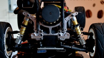

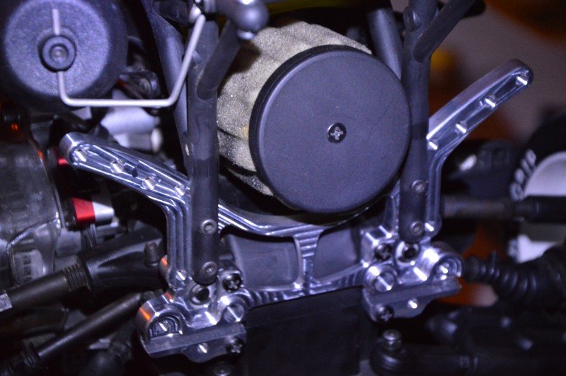

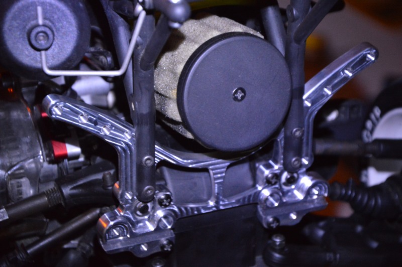

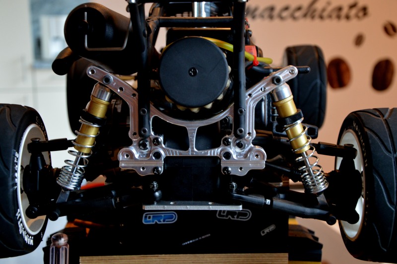

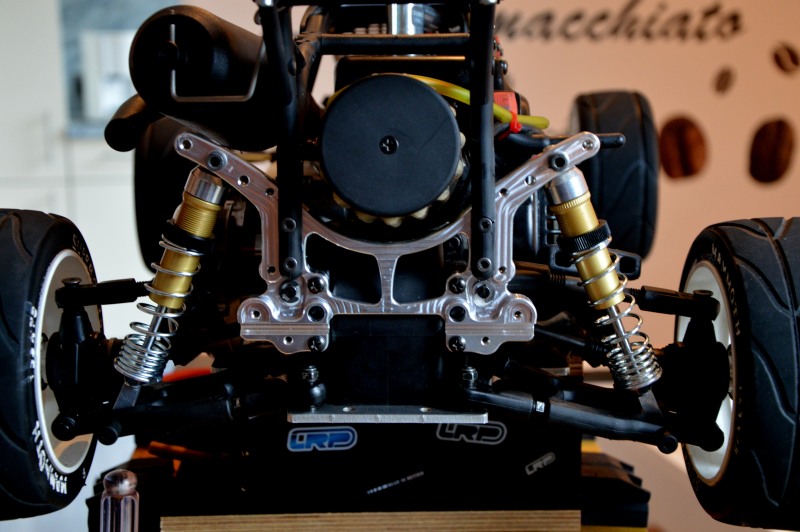

  • Danke , ich habe da noch die originalen Knochen drin, daher ja die Überlegung. Es würde ja sicherlich auch leichter laufen , dann werd ich das mal ins Auge fassen. Stossdämpfer für hinten hab ich jetzt welche von Lauterbacher bestellt, die originalen FG sind nicht so der Burner :rolleyes: und die ALU Teile sehen so spillern aus. Diese jetzt von Lauterbacher sind aus Vollalu und sehen wertig aus und die Statements ansich sprechen für sich. Sollten morgen kommen dann schaue ich mal. Wenn sie was taugen dann hol ich mir die für vorne auch noch. Danke vorerst ,ich werd das mit dem Kugelantrieb in Angriff nehmen. Kommenden Winter kommt der Buggy komplett auseinander und dann werd ich mal gucken was noch so geht. Der Motor wird auch überarbeitet, daß werd ich auch bildlich festhalten und auch berichten. :top:
