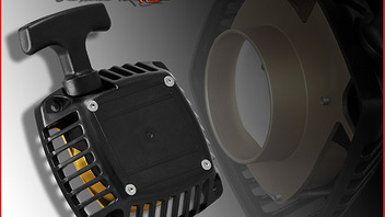

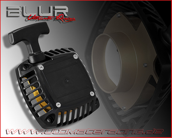

Hi wenn Du wirklich einen top Seilzugstarter suchst der zusätzlich einen Outwears Staubschutz drüber hat ,dann empfehle ich dir den von Blur zu kaufen.Ich hatte ihn vor paar Jahren direkt von Blur zum testen geschickt bekommen um dann nach 6 Wochen extrem Einsatz eine Bewertung über diesen Seilzugstarter abzugeben,danach wurde er auch durch andere Tester die in positiv bewertet haben in Serie produziert,und ihn auf den Markt geschickt,also ich kann dir ihn nur empfehlen,habe einige normale Seilis in kurzer zeit gefetzt,und den von Blur hat die Testzeit und einige monate länger ohne zu reißen ohne probleme gehalten.
Auf jeden Fall ist er sein Geld wert. ![]()
Gruss
Frank ![]()
Gut zu wissen, wenn der jetzige kaputt gehen sollte, kommt der Von Blur.
