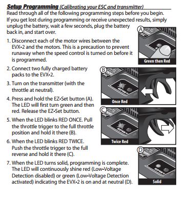

  • Ist wohl nen Elektro, wenn ja, Gastrimmung auf 0 und Regler mal neu anlernen, hat bei meinem 1:10er geholfen ;)
    Fuhrpark:
  • Hallo!
    Ja,ist elektro.
    Habe die FB auf werkseinstellungen gestellt.Und den Regler beim einschalten so lange gedrückt bis die grüne Kontrolleuchte rot wurde.Dann losgelassen.
    Ausgeschaltet und wieder eingeschaltet.Scheint zu helfen.Beim testen eben kein ruckeln und alleine fahren mehr vorhanden.
    Kann das schon alles gewesen sein?
